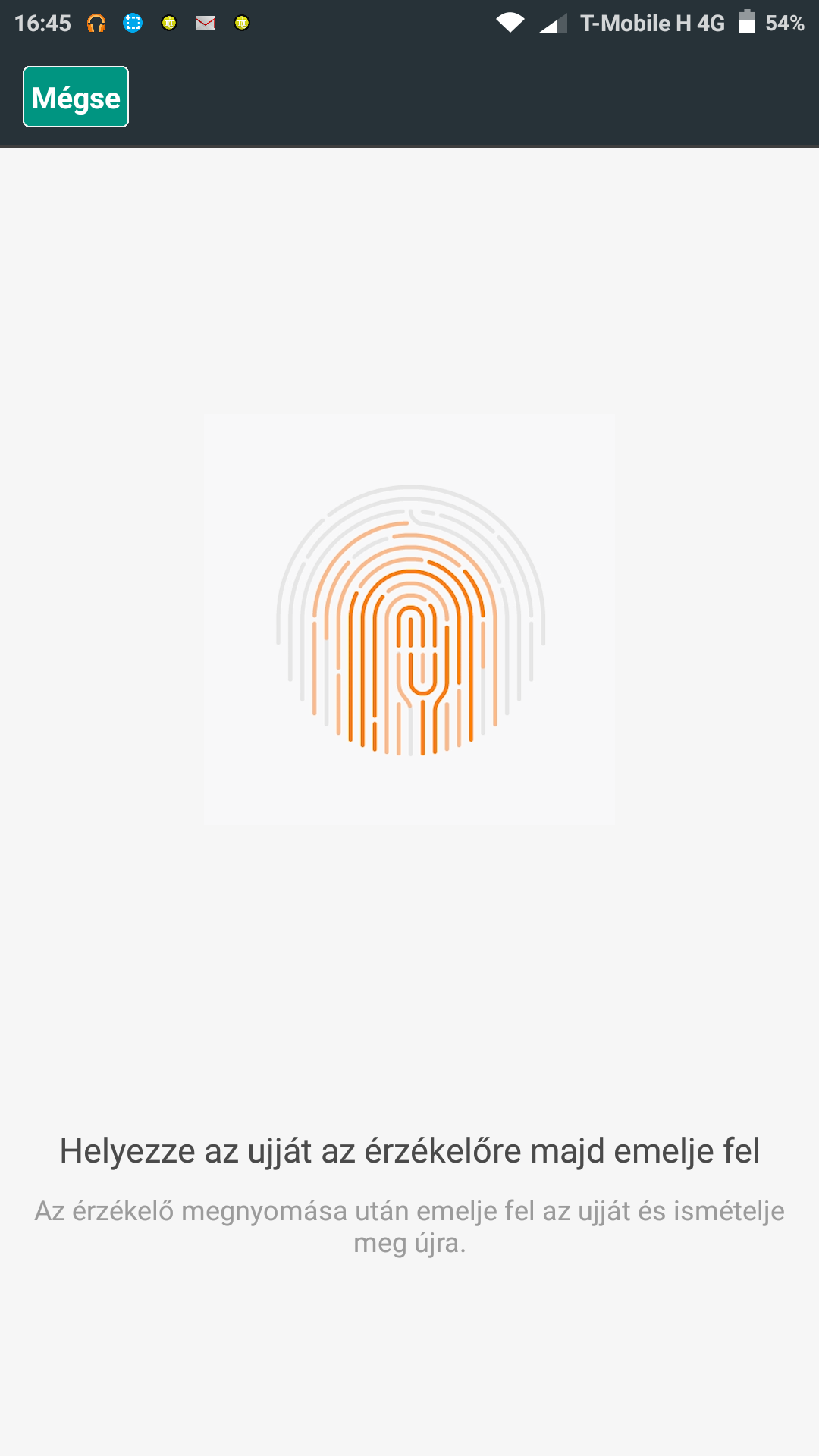

A hátlapnál maradva, felülre a 16 megapixelesre nőtt kamera, a kéttónusú ledes villanó és a biometrikus azonosító szenzor került, alulra pedig a Mi felirat és a széles profilú, monó hangszóró. A Xiaominak sikerült az antennák miatt szükséges műanyag sávokat ugyanolyan színűre festeni, mint a fémlemezt, így nem tűnik fel a turpisság. A készülékház alján továbbra is microUSB port pihen egy mikrofon társaságában, míg az infra, a füles kimenete és a másik mikrofon felül pillantható meg.
Az ujjlenyomat-olvasó a hátlapra került és könnyű kitapintani
Az ujjlenyomat-olvasó a hátlapra került és könnyű kitapintani [+]

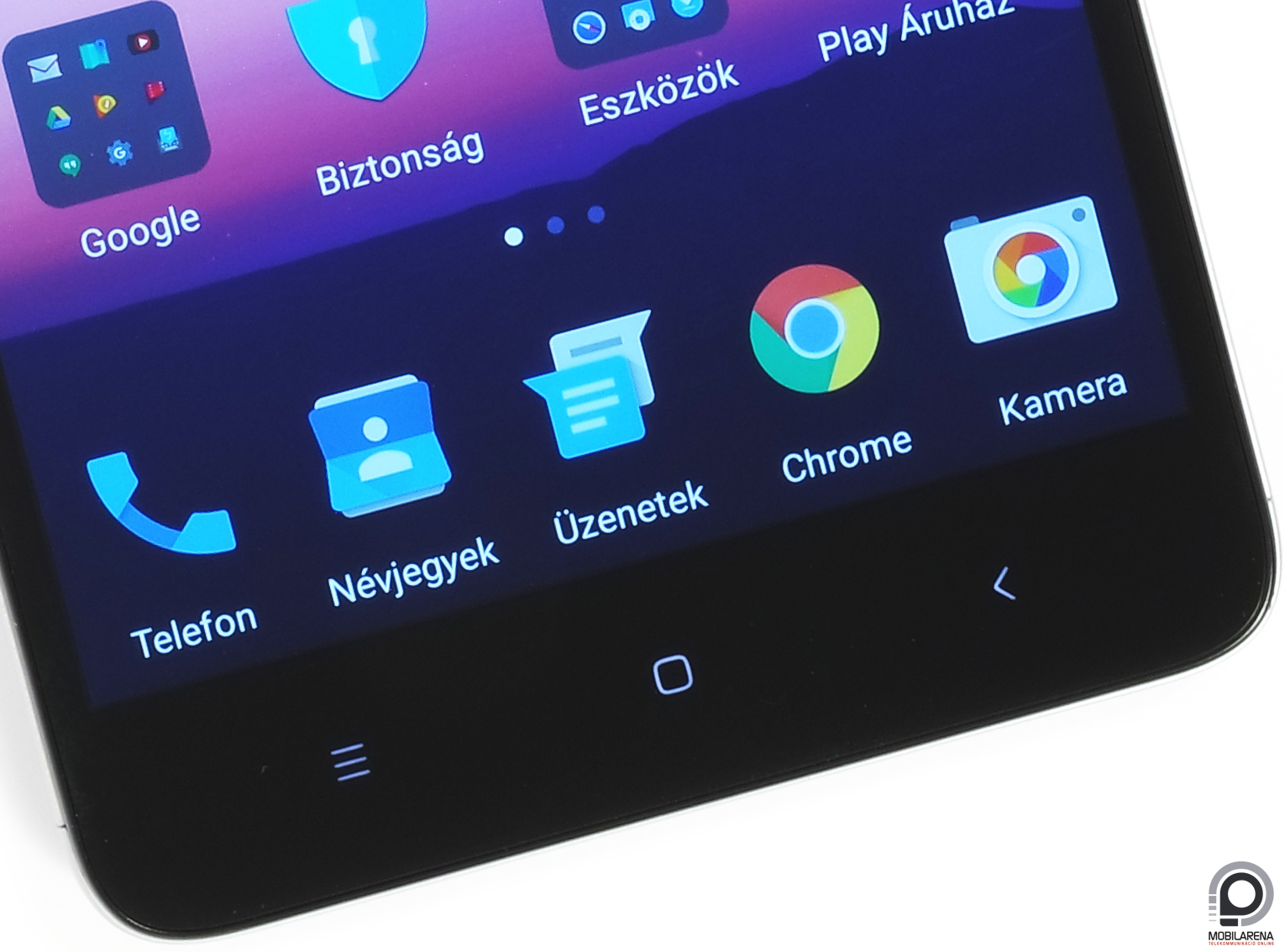

Bal oldalon lehet kitapintani a vékony profilú bekapcsoló és hangerőszabályzó gombokat. Ezeket könnyű működtetni, a hangerőbillentyűk viszont kerülhettek volna alacsonyabbra, hogy a a jobb hüvelykujjnak ne kelljen tornáznia. A mellékelt SIM-tű segít kihúzni a bal oldali tálcát, amelyre immáron két típusú kártyát lehet helyezni: vagy egy microSIM-es és egy microSD-t, vagy egy microSIM-et és egy nanoSIM-et, a vásárlónak döntenie kell. A tálca fedele a visszanyomás után lötyög egy picit.

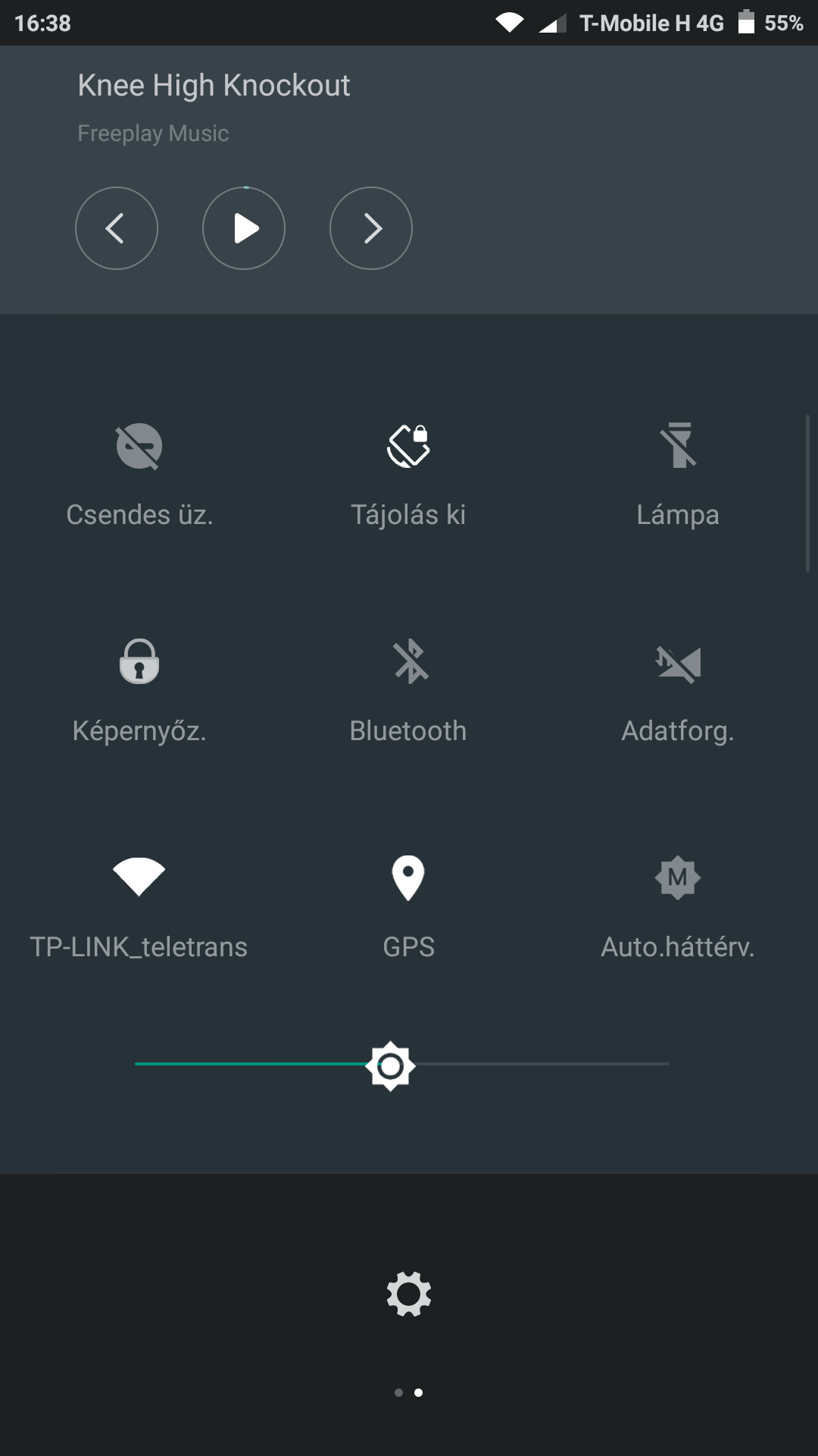

Hardver és MIUI 7.2
Hardveresen a 4 + 4 Cortex-A53 magot tartalmazó Helio X10 sem volt épp’ gyenge, csak bőségesen fogyasztotta az energiát. A Qualcomm Snapdragon 650 is használ négyet a Cortex-A53-as processzormagokból (1,2 GHz), a big.LITTLE konstrukció másik fele viszont két jóval erősebb és frissebb, Cortex-A72-es magból épül fel (1,8 GHz), és ezek összteljesítménye lényegesen jobb. Egyértelmű az Adreno 510-es grafikus gyorsító fölénye is, közel a nemrég még a csúcskészülékekben használt Snapdragon 808 szintje. Memóriából kiszereléstől függően 2 vagy 3 gigabájt, belső tárolóból pedig 16 vagy 32 gigabájt jár. A rendszer nagyjából 8 gigabájtot foglal le az első frissítések elvégzése után. Ha ez nem lenne elég, microSD-vel immáron bővíthető a tárhely, bár a kártyára telepíteni nem lehet. Nálunk a nagyobb kiszerelés járt, minden app bezárása után kb. 1,8 gigabájt memória maradt szabadon.
A Redmi Note 3 MIUI 7.2-s rendszert futtat
A Redmi Note 3 MIUI 7.2-s rendszert futtat [+]

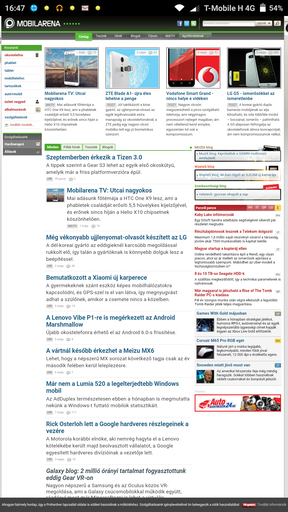

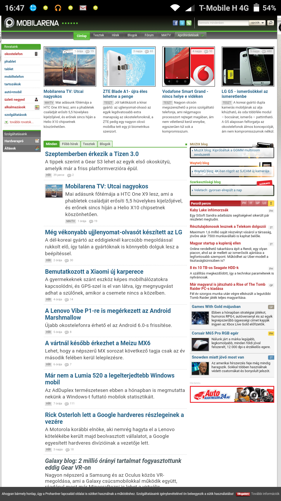

A gyakorlatban nem éreztünk lényegi különbséget a kétféle Note 3 variáns gyorsasága között – a rendszer pattogós, a honlapok hamar betöltenek, akadozások pedig csak elvétve akadnak, mondjuk igazán kövér oldalak böngészésekor. A Real Racing 3 és az Asphalt 8 is rendben elfutott, közelebb a hibátlanhoz a sima Note 3-hoz képest, azt viszont határozottabban ki tudjuk jelenteni, hogy a hőkezelés jobb lett: alig melegedett fel a fémház a virtuális aszfaltot szaggatva. Az EuStocktól vagy a tesztelésre kapott, 7.2.3.0-s nemzetközi MIUI-val szoftverezett variánssal vásárolható meg a phablet, nagyjából komplett magyar rendszernyelvvel, Play Áruházzal és kínai appok nélkül, ám nem frissülő rendszerrel – vagy kínai/angol, rendszeresen frissülő MIUI-val, Play Áruház nélkül. Mindkét esetben 5.1.1-es az Android főverzió és zárva van a bootloader, bár nyitott opció is elérhető a kísérletezgetőknek. Akárhogy is: a Xiaomi idei döntése, hogy alapból bezárja a bootloadert, rossz hír a nyugati viszonteladóknak és a ROM-okkal kísérletező egyéneknek.
Sok meglepetést a MIUI-t ismerőknek nem fog okozni az alkalmazásmenü nélküli, témázható kezdőképernyő, mi az alapvető köntöst egy Material Design stílusúra cseréltük. Az oldalakon 4 x 5-ös az ikonkiosztás, a tálcára öt elem fér. Felülről érhető el az értesítési és az átrendezhető kapcsolópanel, az utóbbi a fényerő és a zenelejátszó kezelését is lehetővé teszi. Bár menü a festése, a bal alsó érintőgomb az alkalmazásváltót nyitja meg. A gombokon jobbra vagy balra simítva 3,5, 4 vagy 5 hüvelykesre igazodik a kijelzőtartalom az egykezes használathoz, ami szuper opció. Egy szoftveres hibát észrevettünk a tesztkészüléken: néha nem telepített a Play Áruház egy-egy appot az adatcsomag letöltése után, egészen az újraindításig, ígéretek szerint a végleges magyar nyelvű szoftverben ezt orvosolják.

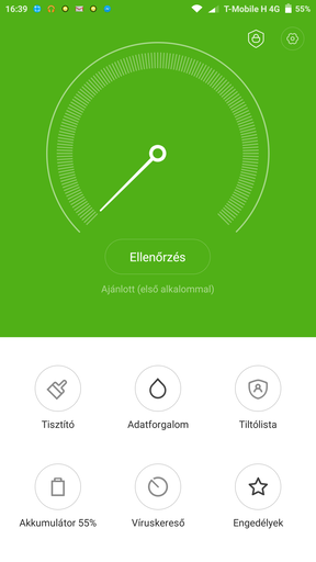

A Biztonság nevű app szépen összefogja az alapvető felügyeleti beállításokat a tárhely tisztítástól kezdve az akkumulátor- és adatkezelőn át a víruskeresésig és az engedélyek testre szabásáig. Az értesítések és a felugró ablakos opciók is variálhatók. Remekül működik a hátlapon könnyen elérhető, érintésalapú ujjlenyomat-olvasó, amely kikapcsolt képernyőnél egy másodperc, bekapcsoltnál pedig fél szekundum alatt juttatja a felhasználót a főképernyőre. Az azonosítás minden szögből működik, tízből kilencszer sikeres és alkalmazásokat is zárolni lehet vele. Mások hozzáférését a gyermek mód beállításával is korlátozni lehet, méghozzá alkalmazásonként, itt a be- és kilépéshez opció az ujjlenyomat-leolvasás.

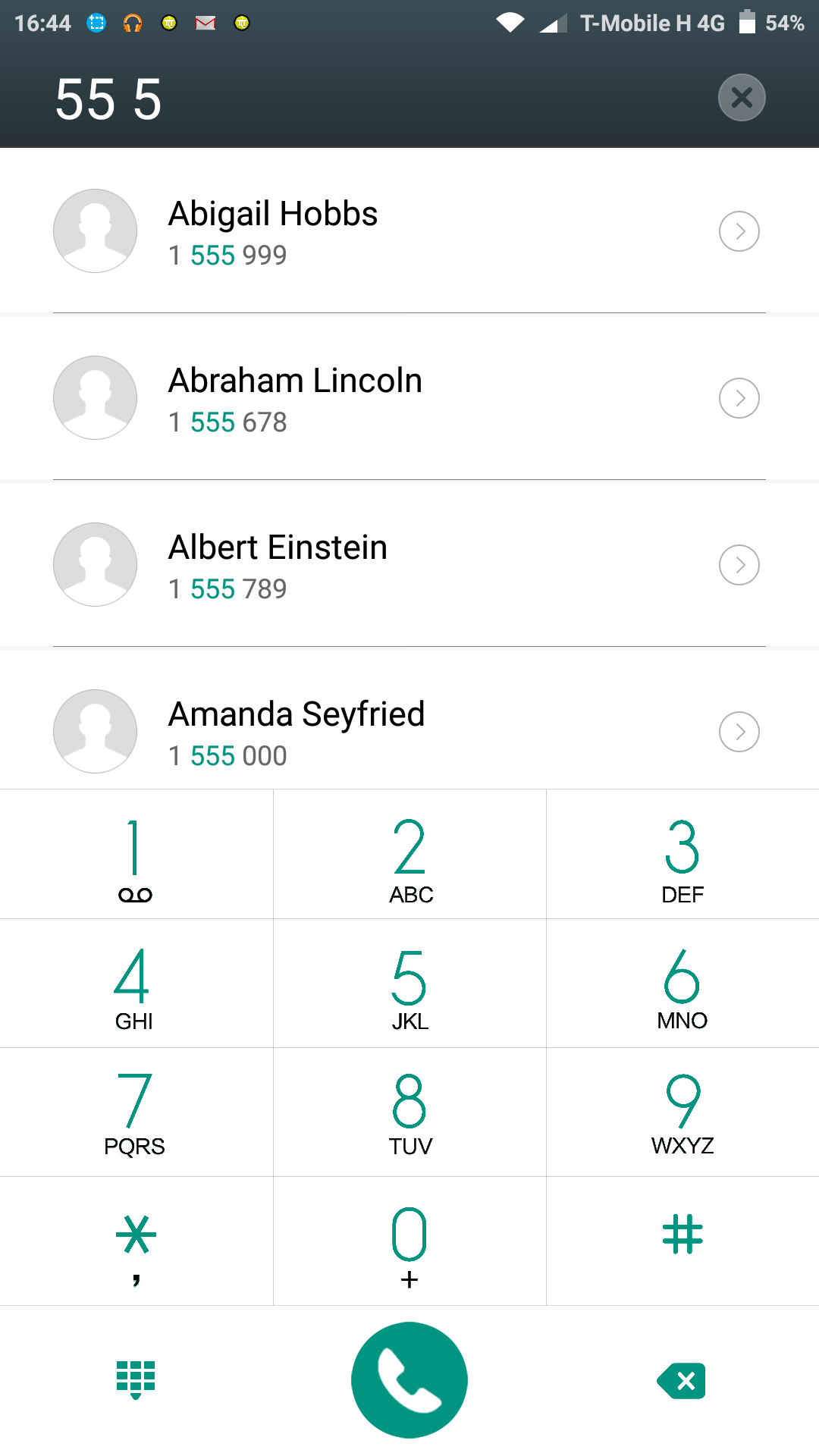

A telefonkönyv rendben behívja a mis, a Google-fiókhoz tartozó, illetve a készüléken vagy a SIM-eken tárolt névjegyeket. A vezeték és keresztnév sorrendje megfordítható, a szám nélküli tételek elrejthetők. Elérhető a Google magyar billentyűzete QWERTZ kiosztással, szójavaslatokkal és ujjhúzós bevitellel, illetve a SwiftKey és a Flesky. A naptár havi, heti, napi és listás nézetben rendszeri a közelgő vagy az elmúlt eseményeket, a Google-szinkronizálás itt is adott. A fájlkezelő a hagyományos tallózás mellett állománytípusok alapján is rendezi a készüléken, a microSD-n vagy az OTG eszközön tárolt a tartalmakat, illetve listázza a legutóbbi képeket és fájlokat.
