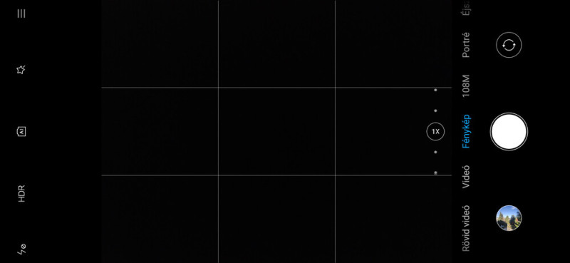

A kameraszoftver a fenti lencseáradatot igyekszik leegyszerűsíteni: az apró ikonokra bökve tudunk a makró, a 0,6x-es, az 1x-es, a 2x-es, az 5x-ös és digitális 50x-es nagyításra jutni. Könnyen elérhető a HDR, az önkioldó és a vaku, ahogy a panoráma, az esti fénykép, a videó és a portrémódokra is egyszerű a váltás. Mind az öt hátlapi kamera paraméterezhető kézi módban, záridő állítást beleértve, ám négy esetben mindössze ISO1600 az érzékenység maximuma, és a főkameránál is csak ISO3200-ig lépdelhetünk, ami messze van a P30 Pro ISO409600 értékétől – koromsötétben a Mi Note 10 (katt) nem is olyan profi, mint a Huawei (példa). Ekkora szenzorral persze nincs szükség extrém érzékenységre a legtöbb esetében, térjünk is rá a 108 megapixeles eredményekre.
