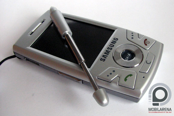

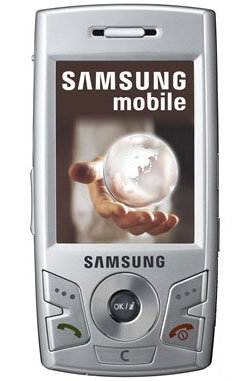

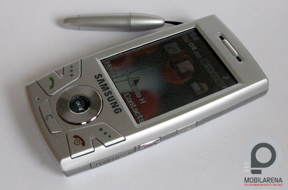

Megérkezett a telefon. Kivettem a dobozából, hümmögtem, hogy érdekes a félbevágott X-et formázó gombsor, aztán megpróbáltam szétcsúsztatni a készüléket. Hát nem csúszott szét. Mi az ördög...? Nem is lehet elforgatni, kihajtani, széttörni, semmi. Bele kell nyugodjak: nincsenek számbillentyűk.

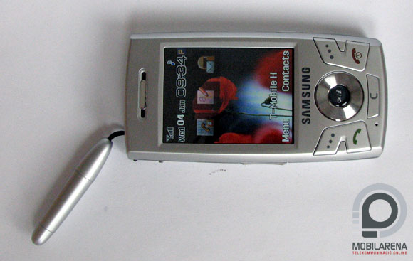

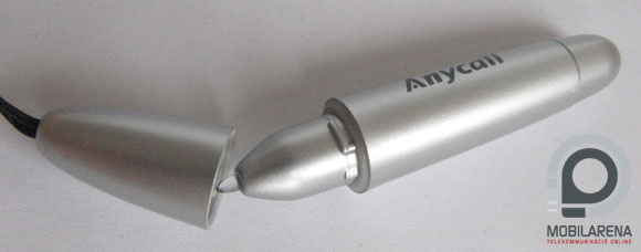

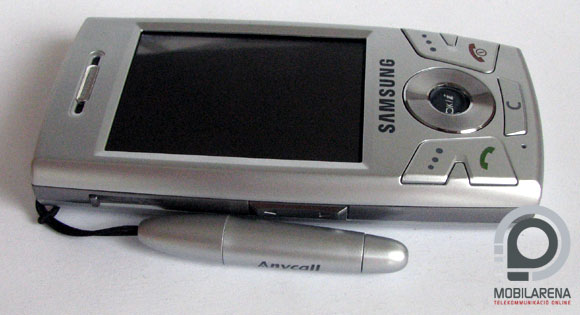

Nyilván innentől evidensenk látszott, hogy érintőképernyős a kis kütyü, úgyhogy a rutinos tesztelő elkezdi keresni a stylus-t. Az sincs. Egyik sarokban sem bújkál. Viszont a dobozban van egy hosszúkás kapszula, amely gyanúsnak tűnt. Nos, igen, ez a stlyus, lecsavarható(!) kupakja van, utána pedig teleszkóposan széthúzható a tollacska.
Baró, de túl kicsi ahhoz, hogy ne veszítsem el 2 másodperc alatt, úgyhogy érdemes az egyébként is rendelkezésre álló zsinórocskával a telefonhoz rögzíteni. Így aztán mindig ott lifeg a készülék mellett a kis ezüst tampon, ám nem vagyok benne biztos, hogy ez a legjobb ilyen megoldás, amit valaha láttam.

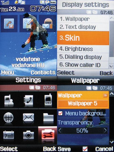

Az E890 is megkapta a BlackUI rendszert, amely - bár eredetileg nem hiszem, hogy direkt erre tervezték - tökéletes az érintőképernyőhöz, hiszen az ikonok jó nagyok, akár ujjal tapicskolva is vezérelhető a készülék. A menüstruktúra logikája nem okozhat meglepetést olyanoknak, akik már használtak újabb eresztésű Samsung modelleket, bár itt nem nyílnak fel az almenük automatikusan, ami érthető is, hiszen megnehezítené a ceruzával történő navigálást. A karakterek is nagyobbak, ami nem csak az előbbiek miatt jó, hanem az olvashatóság is kellemesebb.
Ajjaj-szekció

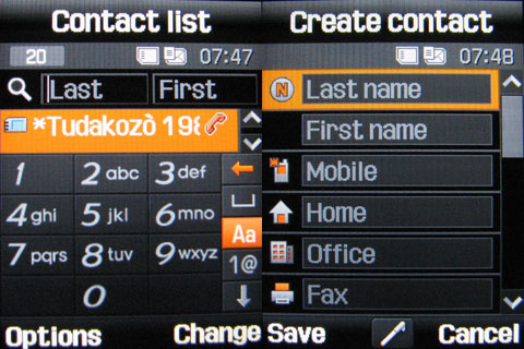

Az alapképernyő felső sorában három, áttetsző ikon látható. Az elsőre pöttyentve kapunk egy virtuális gombsort, amely a tárcsázást segíti. A második a jegyzettömböt nyitja meg (erről kicsit később), míg a harmadik rajzocska az üzenetek közé visz. Idáig nincs is semmi gond, aztán az ember megpróbál a telefonkönyvvel megismerkedni.
Maga a névjegyzék persze nem gáz. 1000 férőhely, egy névhez több telefonszám és e-mail cím is tartozhat, csatolhatunk a kontaktokhoz megjegyzést, szülinapot, csengőhangot és képet is. Viszont ezeket rögzíteni is kellene, és innentől kezdve a kellemes külsejű kis Samsung telefonból horrorfilmek kelléke lesz, pedig a mérnökök tényleg igyekeztek.

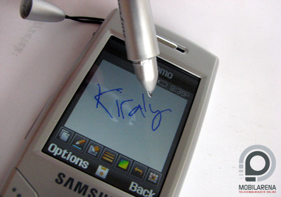

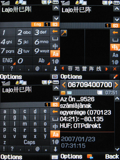

A szövegbevitel a következő variációkat tudja produkálni. Először is van kézírásfelismerés, amely teljes szavakat nem, csak betűket hajlandó elfogadni. Ezt három nyelven teszi: két kínai és egy angol variáció van. A kínaival bohóckodtam egy sort, amíg nem tudtam, hogy utána már nem lesz humorom az ilyesmihez: rajzoltam hóembert, hidat, szivárványt, kisautót, a szoftver pedig mindegyik ábrámból képes volt valami hasonló kínai jelet produkálni, amely engem rendkívüli módon szórakoztatott még akkor is, ha az olvasó most kissé degeneráltnak gondol.
Ám eljött a pillanat, hogy valóban szükség lett volna a szövegbevitelre, itt elvérzett a kézírást felismerő rendszer, nagyon csúnyán. Sebaj, egy gombnyomás és máris kérhetünk kétféle virtuális billentyűzetet is, az első a telefon gombjait imitálja, itt ugyebár többször kell taperolni egy billentyűt a hőn áhított karakter eléréséhez, illetve van teljes ABC is, amely viszont nem QWERTY, hanem ténylegesen abc-sorrendben helyezkednek el a betűk. Mindkét megoldás rettenetes, előbbi azért, mert a képernyőnek ugyebár nincs nyomáspontja, tehát a beviteli sebesség csiga jelleget ölt, a QWERTY helyett kapott abc-elrendezést pedig szokja meg a tervező nagynénje, ha tudja.
A dolog akkor válik igazán tragikussá, amikor mondjuk a telefonkönyvben kell keresni, mivel ha ilyenkor bármelyik virtuális gombsort is kérjük, a találati lista egyetlen sorosra szűkül igen felhasználó-barátságtalan módon. Különösen jó hatásfokkal kergetett az őrületbe az is, amikor végre beszenvedtem egy SMS-t, majd ezek után megkaptam ezt a rettenetes névjegyzéket, nagy nehezen megtaláltam a kontaktot, megnyomtam, hogy SEND és a pofámba tolt egy könnyed errort a szoftver. Oka ismeretlen, utána egy újabb 10-12 perces böködéssel sikerült elküldeni egy másik SMS-t.

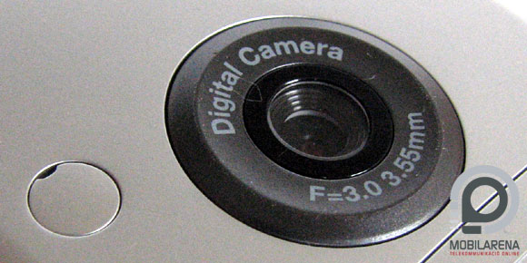

A hátlap közepén 1,3 megapixeles kamera tesped, a Samsung telefonokhoz képest meglepően nagy az optika. A fotózás során az összes finomság állítható (fénymérés módja, fehéregyensúly, ISO érték), úgyhogy kis trükközéssel egész jó kis felvételeket lehet produkálni az E890-nel. Van sorozatfelvételi lehetőség is, a mozgóképeket pedig 352x288 pixeles felbontásban rögzíti az eszköz. Ez ebben a kategóriában tök jó.

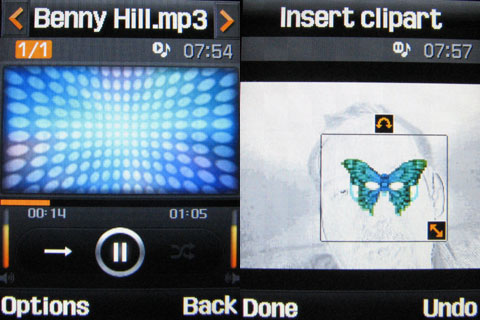

A zenelejátszó korrektül működik, szerencsére fut a háttérben, van hangszín-szabályozó, ismétlődés, kezeli a lejátszási listákat is. A hangerő 15 fokozatban csavarható, a zenét pedig rátolhatjuk sztereó Bluetooth fülesre is, tehát itt valóban szépen teljesít az E890, ráadásul kihangosítva is igen kellemesen szól. Ide kapcsolódik az az örömteli információ is, hogy a készülék képes egyszerre rezegni és csörögni is, ez nálam mindenképp kardinális kérdés.

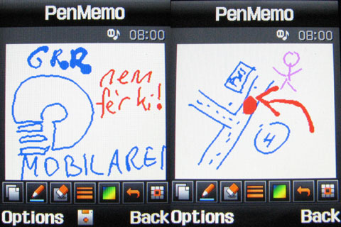

Érdemes megemlíteni még két alkalmazást. A fotószerkesztő (Image Editor) esetében azért jobban is ki lehetett volna használni az érintőképernyőt, hiszen szabadkézi firkálással nem tudtam ragtapaszt rajzolni a fejemre, de a beilleszthető ábrák mozgatása és átméretezése működik tapicskolással is. A jegyzettömb funkció viszont tényleg kizárólag arra szolgál, hogy a ceruzával rajzolgassak mindenféle okosságot, szerintem marha jól jöhet, ha pédául egy hevenyészett térképet dobunk fel a váaszonra, amit át lehet küldeni a MMS-ben, vagy Bluetooth segítségével a célszemélynek.

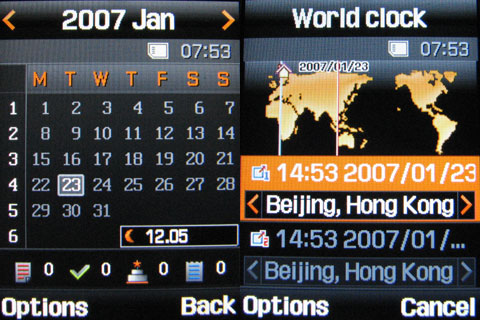

Az unalomig ismert, de természetesen jól felépített naptárba 400 bejegyzés fér, havi és heti nézetben követhetjük az eseményeket. Az ébresztőra a maga három időpontjával szintén nem okoz meglepetést, a szokásos pofás kis világóra, az alapfunkciós számológép, a stopper, az időzítő és a mértékegység-átváltó sem hiányzik. A játékok között a jó öreg Freekick és a szintén ismert Cannonball rejtőzik, sajnos egyik esetben sem használták ki az érintőképernyő előnyeit a tervezők, pedig ezzel fel lehetett volna dobni a palettát.

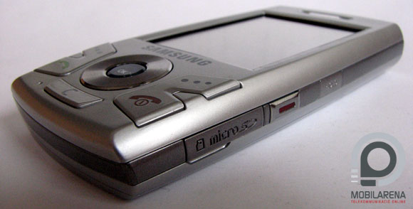

Adatkommunikációs képességek terén a GPRS mellett van EDGE is, a böngésző az egyszerűbb HTML oldalakat is behozza, itt viszont jól jön a ceruza a navigálás során. A Bluetooth ugyebár sztereó, ráadásul 2.0-s, úgyhogy a sebességére sem lehet panasz, az infra már kimaradt, de ezen manapság már nem vonjuk össze a szemöldökünket. Azon is csak kicsit, hogy az USB kapcsolat csak 1.1-es.

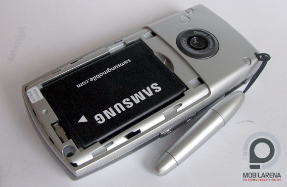

A hátlap alatti 880 mAh teljesítményű telep átlagos, három napos készenléthez segíti hozzá az eszközt. Említést érdemel még a szótár, amely angol szavakat fordít kínai jelekre, fordítva nehezebb ügy, mert én hiába látok ilyen ábrákat, azokat úgysem tudom reprodukálni rajzban, a kínait viszont nem tudom kiolvasni, úgyhogy ez itt Európában nem egy nagy fegyvertény.
