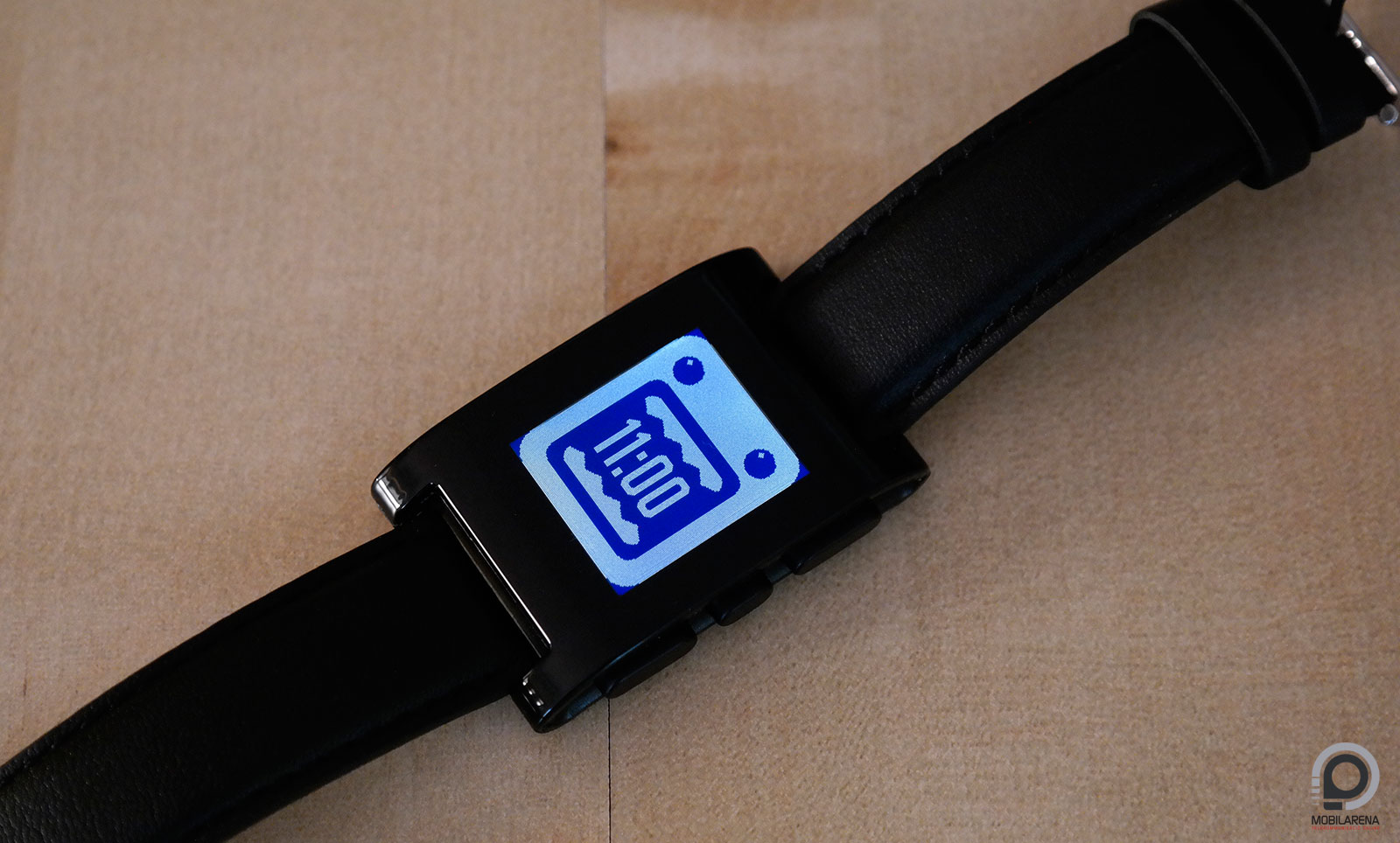

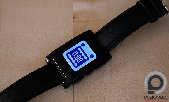

A Pebble különlegessége a kijelzőjében rejlik, úgyhogy a bemutatást érdemes ezzel kezdeni. Az előlapon egy kissé hosszúkás Sharp Memory LCD panel található, melynek képátmérője 1,26 hüvelyk, felbontása pedig 144 x 168 pixel. A megjelenítő kizárólag fekete-fehér színekkel operál, ami miatt megvolt az a bájos érzésem, mintha ismét egy 3510-es Nokiát használtam volna. A retro-érzést erősítette a kissé kékes színű háttérvilágítás, melynek köszönhetően az óra sötétben is használható. Ez a fény egyébként mozgásra is elő tud jönni, elég kissé megráznunk a csuklónkat ahhoz, hogy felvillanjon a nem túl erős háttérvilágítás, mely az energiatakarékosság jegyében nagyon hamar el is halványul.
Sajnos a kijelző a Pebble egyik leggyengébb pontja. Az irány abszolút helyesnek tűnik, ugyanakkor a következő okosórában valószínűleg nem csak én látnék szívesebben egy nagyobb felbontású, szürkeárnyalatos panelt, melynek háttérvilágítása is lehetne semlegesebb színű. Az óra személyre szabhatóságát ugyanis erősen befolyásolja az, hogy a panel csak erre képes, bizonyos betűtípusok nagyon pixelesek, egy háttérképre épülő órafelület beállítása pedig tényleg egy bő évtizedet repít minket vissza az időben. A napfényben való olvashatóság és a 4-5 napos tényleges üzemidő viszont olyan pozitívum, amivel a legtöbb okosóra egyelőre nem rendelkezik, a Pebble viszont igen.

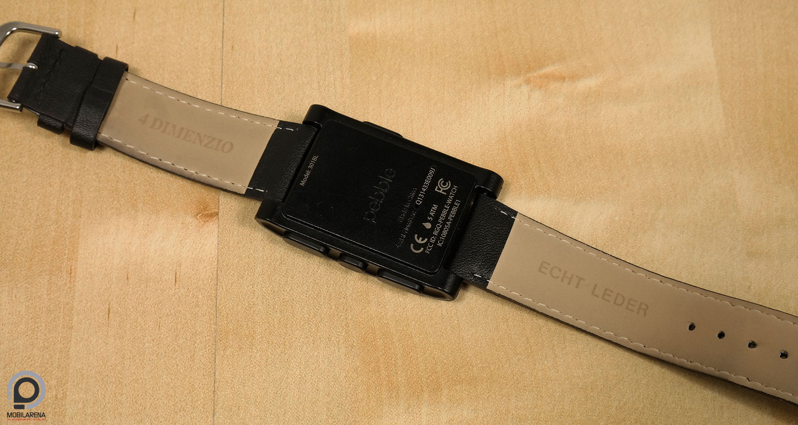

Maga az óraszerkezet 52 x 36 x 11,5 milliméteres kiterjedésű, 38 grammos, a szíj 22 milliméter széles. Nagyon kompakt méret ez, a Samsung Galaxy Gearnél azonban nem csak ezért kényelmesebb viselet, hanem a rugalmasabb szíj miatt is, hiszen ebben a koreai modellel ellentétben nincs kamera. Szintén nagy előny a vízállóság, az 5 ATM (avagy 50M) besorolás azt jelenti, hogy az óra viselése megengedett úszásnál, autómosásnál, fürdésnél, zuhanyzásnál, hiszen ellenáll az izzadtságnak, kondenzálódásnak és az esőcseppeknek is; mélytengeri búvárkodni viszont nem lehet a Pebble-lel, de az eladásokat ez remélhetőleg nem fogja hátrányosan érinteni. A felület elvileg karcálló, de a hatékonyságot érthető okokból nem próbálgattam.
Kékes háttérvilágítás

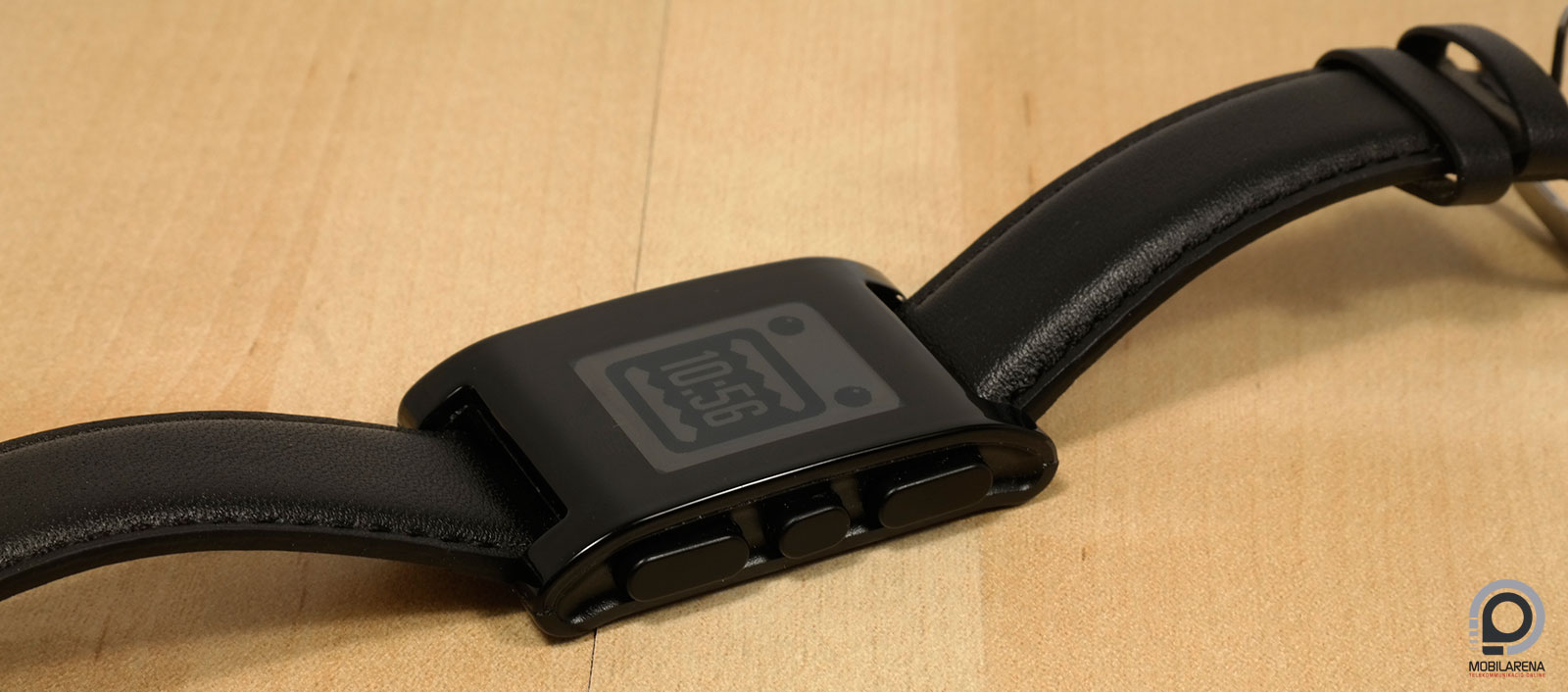

Gombokból négy darabot találunk, egyet balra, hármat jobbra helyeztek el a tervezők. Az óra menüjébe a jobb oldal közepén lévővel léphetünk be, a listás menüben fel-le az ugyanezen az oldalon lévő gombokkal tudunk, visszafelé pedig a baloldali gombbal haladhatunk. A felépítés tehát viszonylag egyszerű, egy dologról nem esett csupán szó: az órát ötféle színben lehet megvásárolni, hiszen a gyártó gondolt a színes egyéniségekre is. Az itteni képeken is látható, fekete variáns mellett narancssárgában, pirosban, fehérben és szürkében is elérhető.

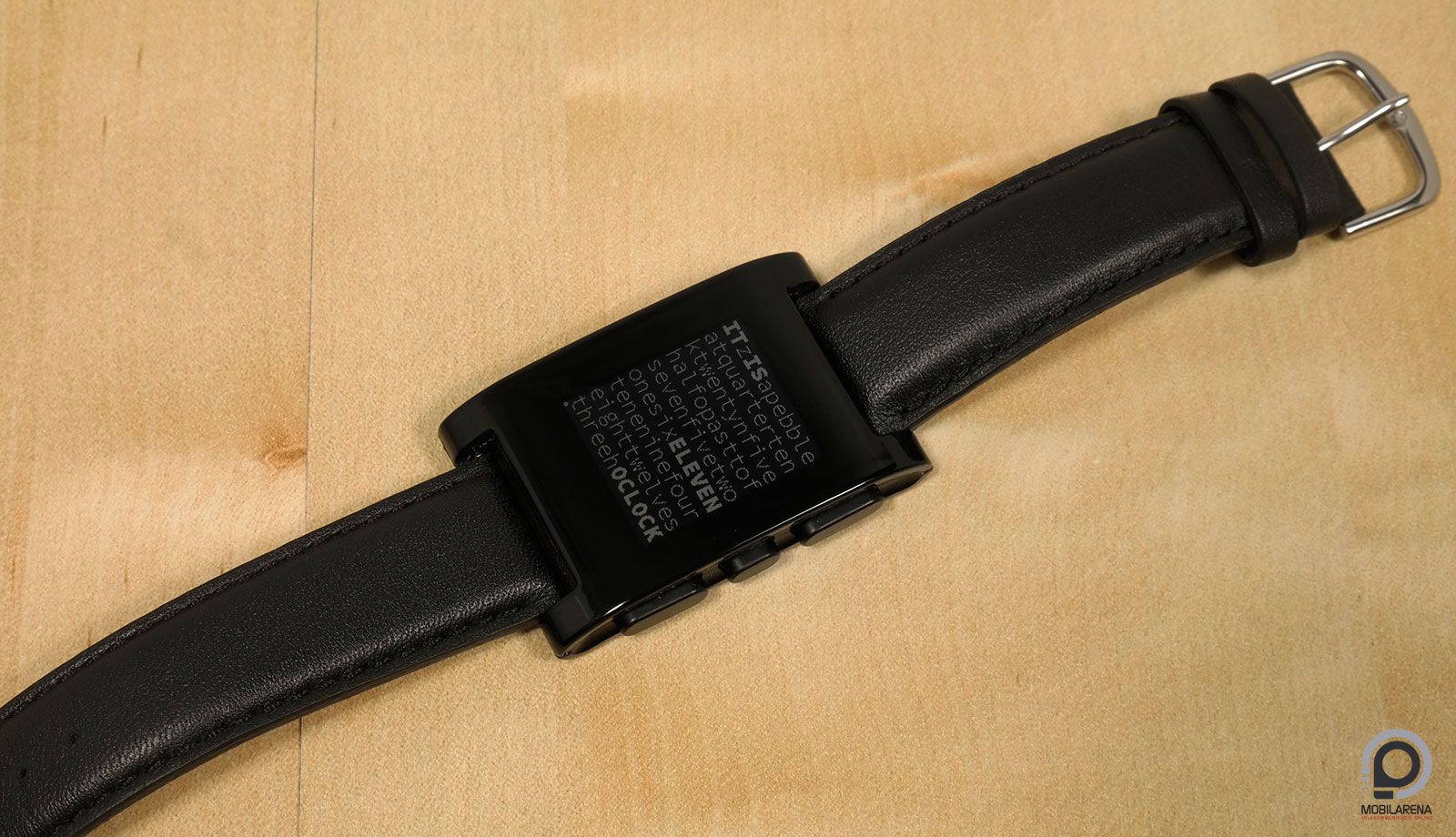

A Pebble óraként tökéletesen megállja a helyét; az e-ink kijelzőnek köszönhetően a kijelző mindig olvasható, kivéve sötétben, de akkor csak meg kell ráznunk a csuklónkat. Örömteli, hogy már a gyári óraképek is nagyon látványosak, de mivel azokon túl is több ezret letölthetünk, valószínűleg senkinek nem lesz hiányérzete. Ha mégis, akkor jó hír, hogy van óraképszerkesztő alkalmazás is az okostelefonra, ahol aztán teljesen egyedi dolgokat is kreálhatunk, ez a rész tehát tényleg hibátlan.
