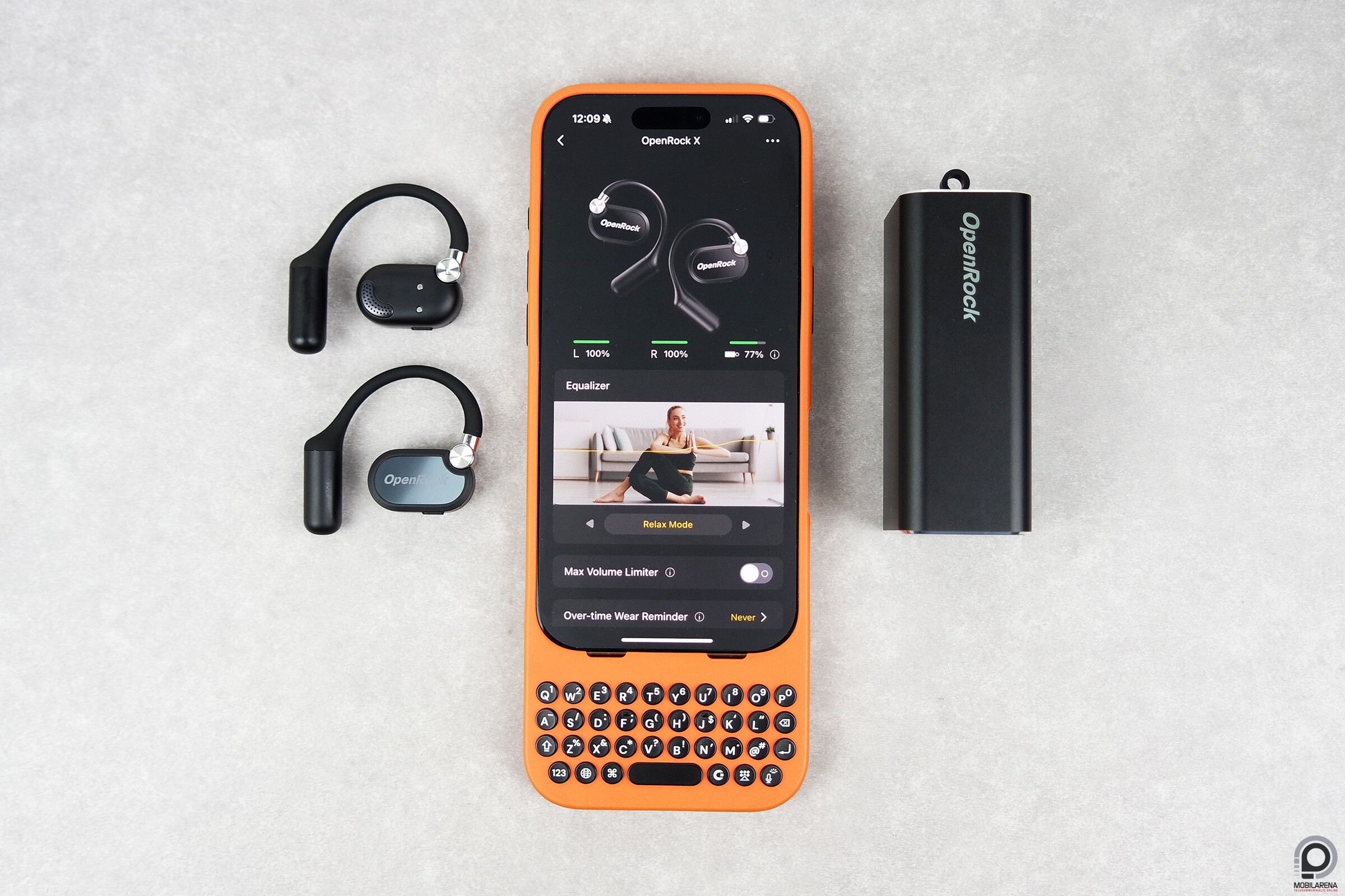

A védőtok külseje fém, ez érzik a 114 grammján is. A téglatest 3,2 x 4,6 x 8,4 centiméteres, egyik oldalán OpenRock felirat, másikon egy nyílás alatta USB-C csatlakozóval a töltéshez (vezeték nélküli töltésfelvétel nincs), alul egy állapotjelző LED. A LED-es oldalt kell megnyomni, akkor nyílik a szelence, majd ki kell húzni a fülesek eléréséhez. Itt, az USB-C felett találjuk a párosításra kényszerítő gombot. Google-féle gyors párosításra nem képes az eszköz, manuálisan kellett összehoznom a telefonnal. A Bluetooth 5.3-as kapcsolaton keresztül viszont tökéletesen ment a kéteszközös multipont, a számítógépemre csatlakoztatva az OpenRock X-et is tudtam hívást fogadni a telefonon, vagy akár a telefonos alkalmazásban a hangzással babrálni, reagált rá a számítógépről lejátszott zene közben is.
A fülhallgatók maguk IPX5-ös védelmet élveznek, ez minimum elvárt egy sportolásra célzott terméktől. 12 grammot nyomnak a mérlegen, hosszuk 4,7 cm, magasságuk 4,8 cm a legtávolabbi pontokat mérve. A fülhallgatók kampós kialakítással az ember fülkagylója köré akadnak, én futottam, sétáltam, szobabringáztam bennük úgy, hogy szemüveget is viseltem, nem volt problémám az illeszkedésükkel. Ha valaki bringás sisakot és szemüveget is hord, nekik nem tudom garantálni, hogy biztosan kényelmes viselet lesz. A fülhallgatók feje 2,2 cm hosszú, 1,6 cm magas, valamint 1 cm mély, ezt a részt fel-le 50 fokban, ki-be pedig 45 fokban lehet mozgatni, hogy pontosan a hallójárat felé irányíthassuk a hangot. Kérdés, hogy a zsanér hosszú távon mennyit bír majd ki, a CES óta eltelt alig egy hónapban nem éreztem semmi lazulást a fülhallgatón, pedig hetente több napot hordtam és használtam rendszeresen.
Hiányzik a közelségérzékelő, így nem állítja le automatikusan a zenét a fülhallgató, ha levesszük, de igazából itt hallunk egyébként is mindent körülöttünk, miközben rajtunk van. Van lehetőség arra, hogy egy fülhallgatót használjunk csak egyszerre, headset módban. A fejen van egy nyomógomb, ezzel irányítható az OpenRock X nyomással vagy nyomva tartással. A funkciókról a következő oldalon, mert ezek a telefonos alkalmazásban állíthatók. A fülesek fején két mikrofont láthatunk még, illetve belül van a nyílás, amin a 14,2 mm-es dinamikus, légnyomásos meghajtók megszólalnak. Van még két pogo pin a fülesek fejének belső részén, ezekkel és mágnesekkel tapad be a tokba, hogy töltődjön.

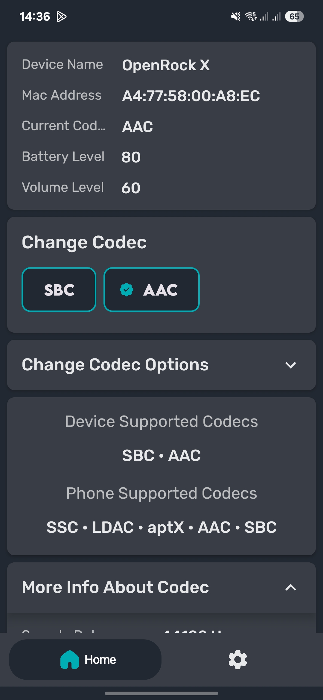

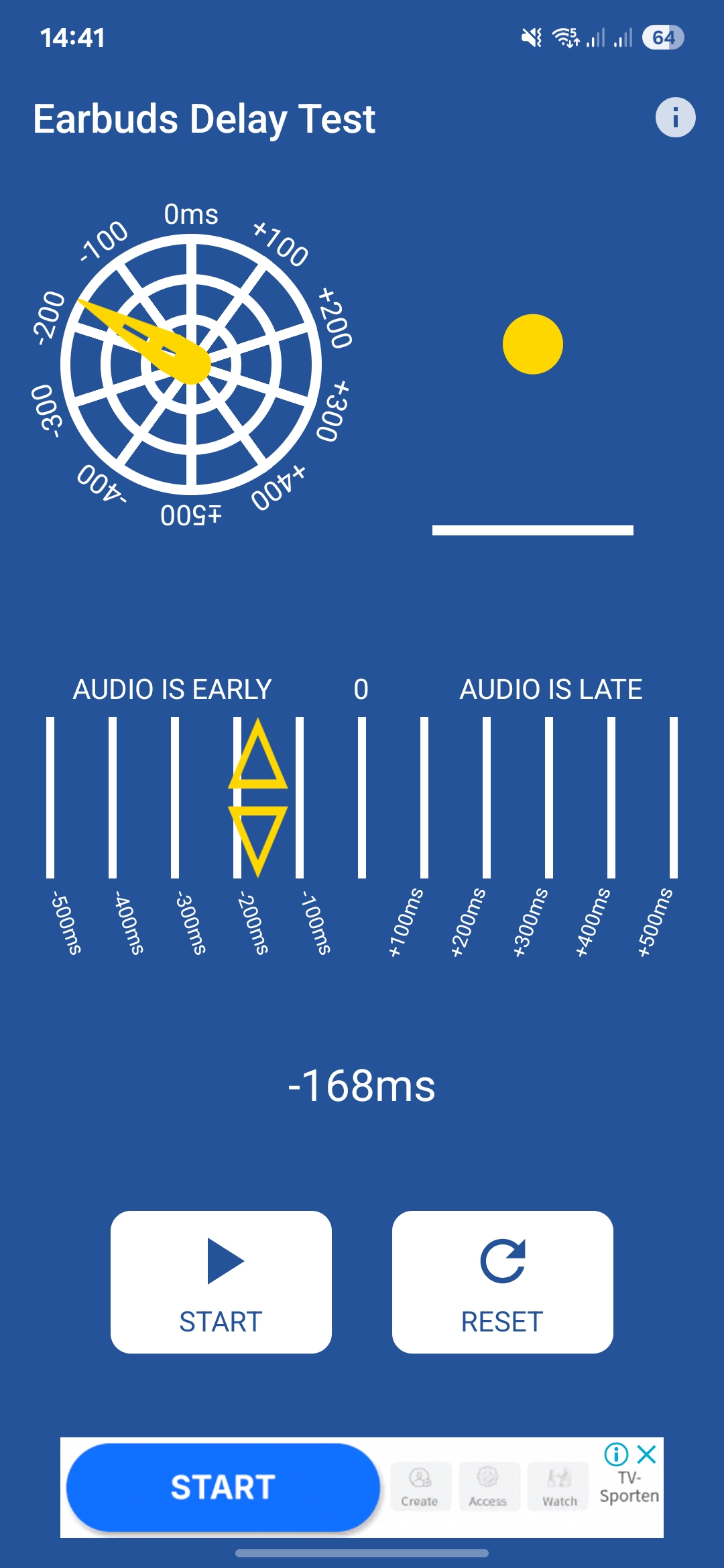

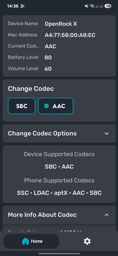

Nincsen aktív zajszűrés, de a hívások lebonyolítása során van háttérzaj-szűrés. A Bluetooth 5.3-as kapcsolat stabilnak bizonyult (-41 dBm) tesztünk alatt, zárt térben falakkal 7 méteres távolságig, nyílt térben akár 15 méterig kitartott a zenelejátszás. A kodektámogatás szegényes: SBC és AAC van csupán. A késleltetés -168 ezredmásodperc, ami jónak számít, de azért hardcore játékokhoz nem feltétlen ezt használnám. Telefonon és számítógépen lejátszott videós tartalom esetén nem volt gond a kép és a hang csúszásával, mondjuk ez köszönhető a lejátszóprogram általi korrekciónak is.

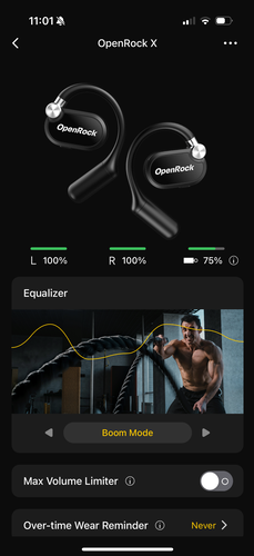

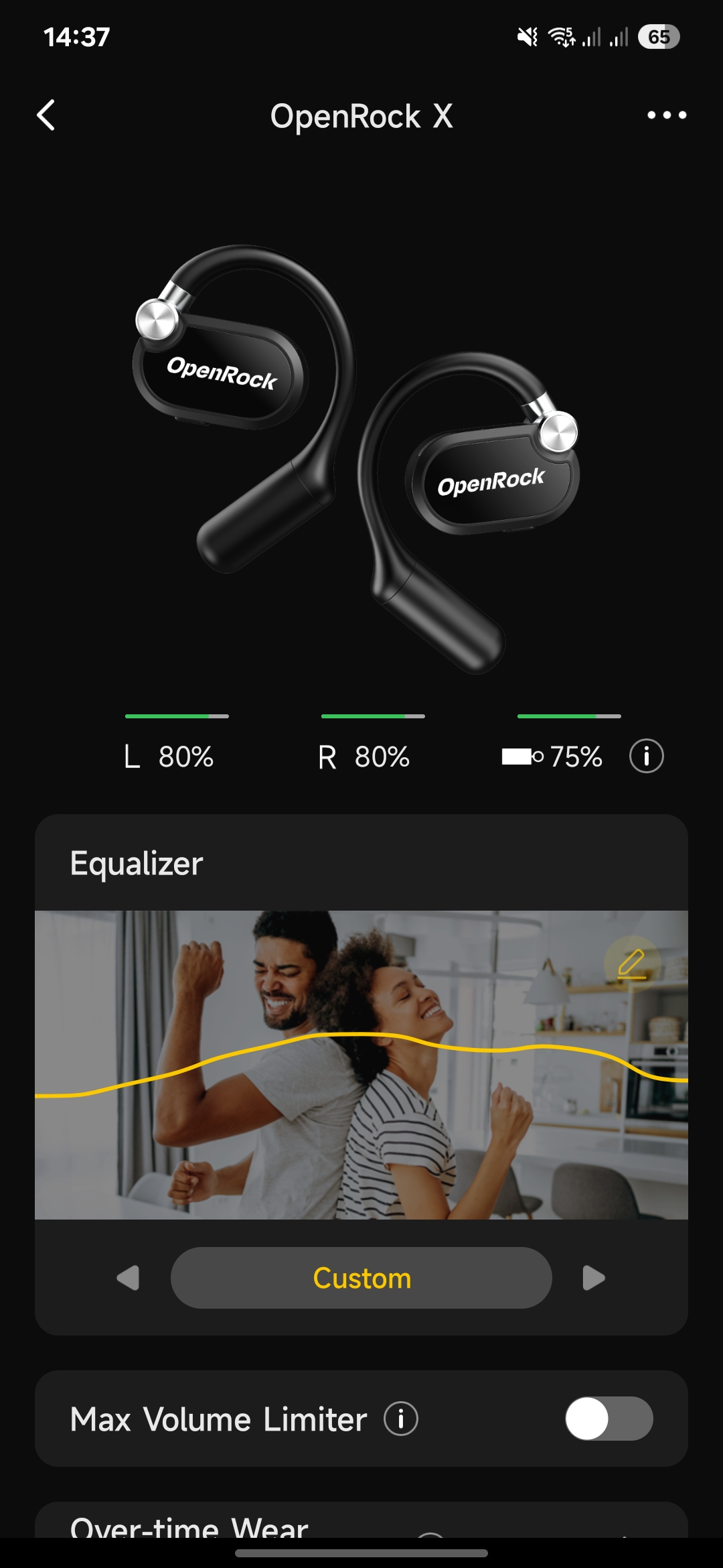

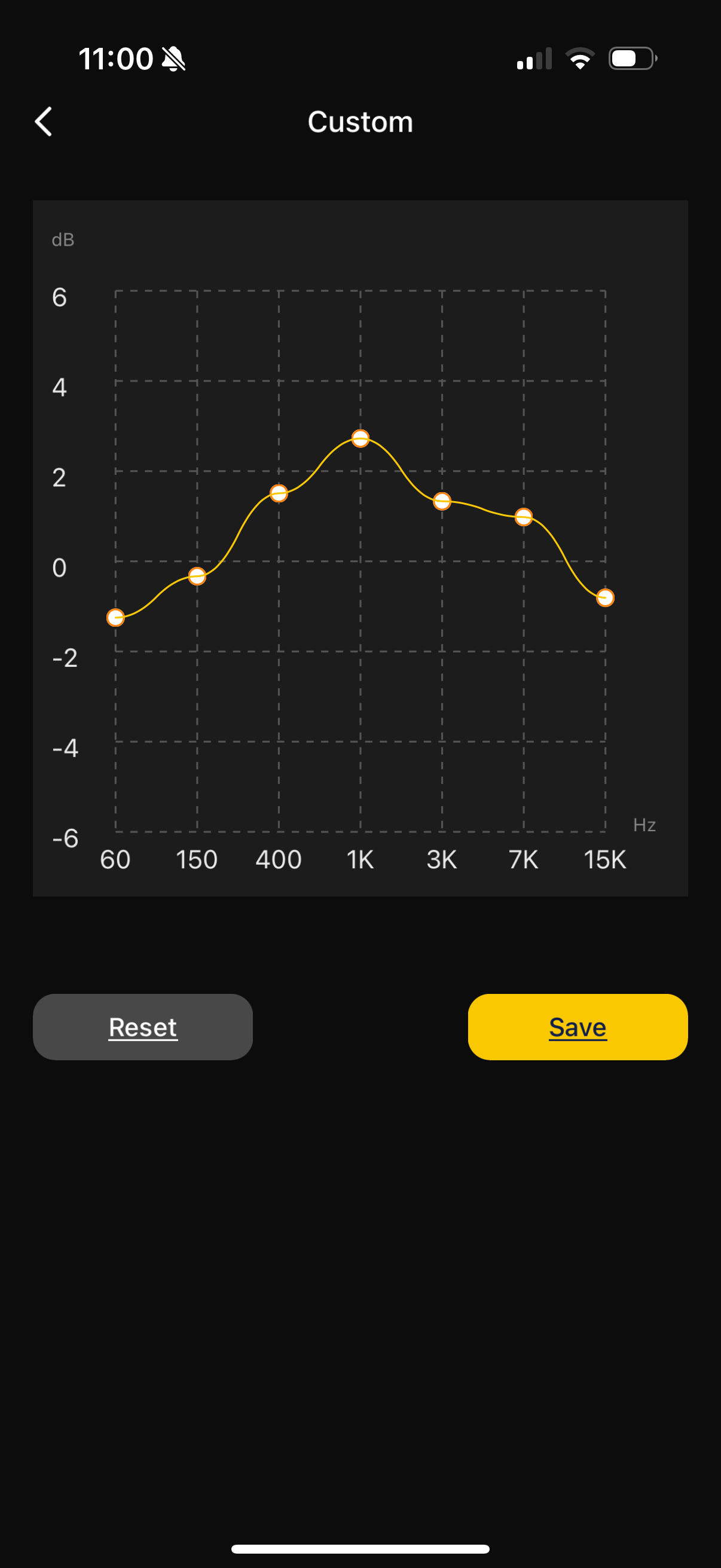

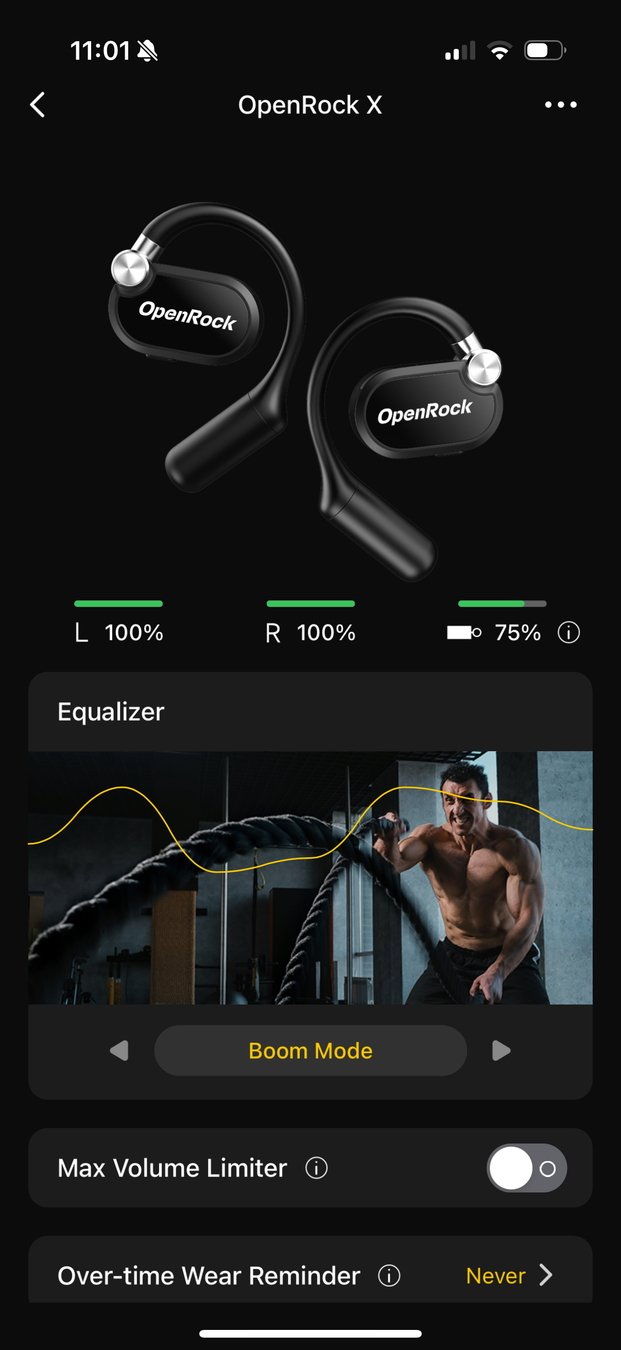

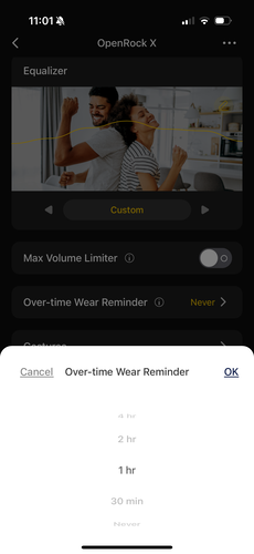

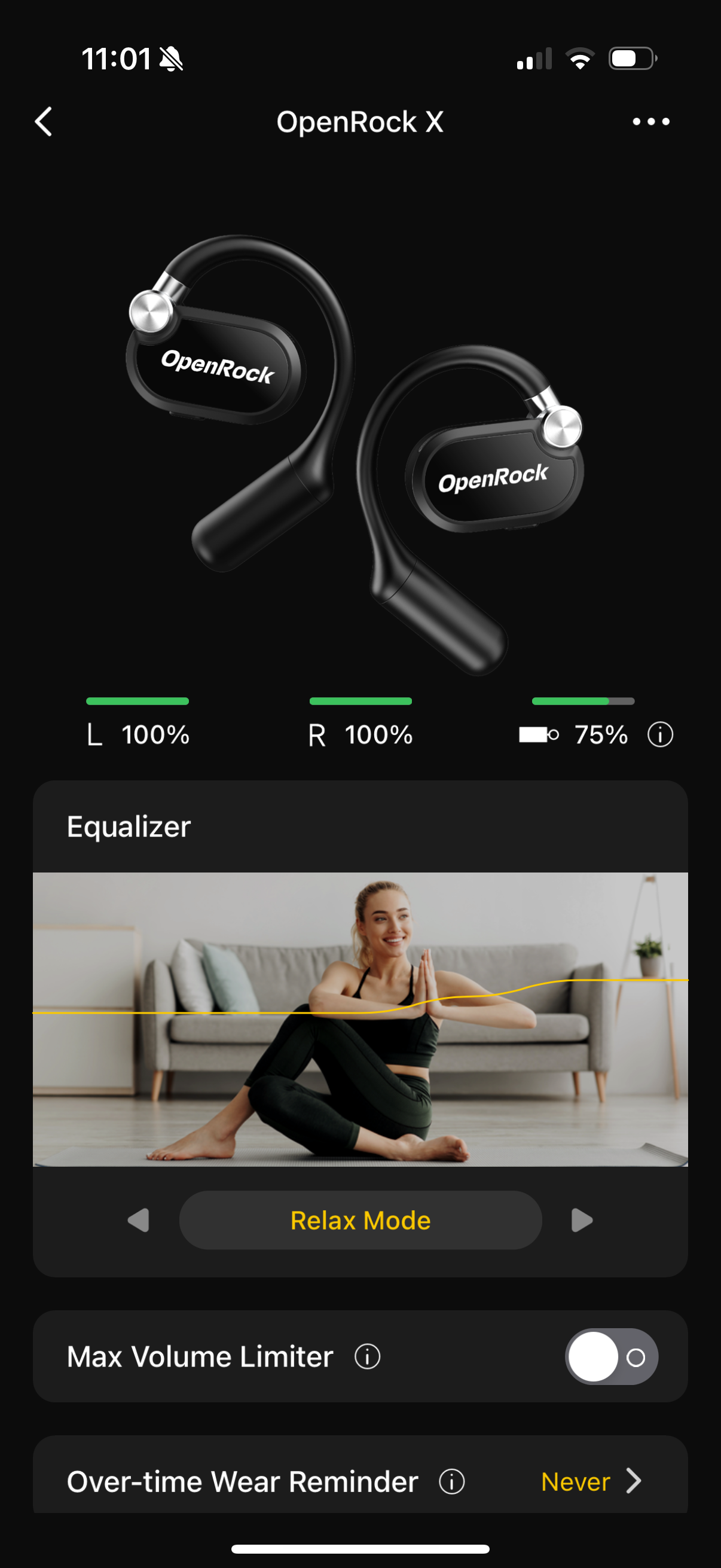

Van letölthető OpenRock alkalmazás iOS-re és Androidra egyaránt, felépítése és funkcionalitása ugyanaz a programnak. A főoldalon láthatjuk az OpenRock X aktuális töltöttségét, alatta van egy EQ. Ez három előre kalibrált módot kínál (Relax, Rock, Boom), valamint egy egyedi beállítási lehetőséget. A Relax szól a leginkább természetesen, a Rock és a Boom módok nagyon megküldik a mélytartományt, utóbbi a magasat is. Ennek eredménye sajnos zajos, kásás zenei végeredményt szül, ami a részletesség rovására megy. Annyira, hogy se rockzenéhez, se hiphophoz nem jó egyik sem, mert ha van ének vagy rap, azt nagyon elnyomja. A Relax mód kiegyensúlyozottabb valamivel, de a középtartomány még itt is háttérbe szorul, szerintem érdemes a Custom beállítás mellett az 1 kHz-es sávon minimum 2 dB-ig húzni. A gyári beállításokon kézzel változtatva sem lesz azért tökéletes a hangzás, a hangkép kicsit lapos, és olyan finom részleteket nem érdemes keresünk egy dalban, mint mondjuk cinek csengése. A sztereó szeparáció remekül teszi a dolgát (és az appon belül tudunk jobb-bal egyensúlyt is állítani), a térérzet kialakításból adódóan jobb az átlagnál, de a koncertfelvételek színpadképének visszaadása nem kiemelkedő, lévén a finomabb részletek elvesznek.
EQ beállításokEQ beállításokEQ beállítások EQ beállítások (forrás: Mobilaréna) [+]

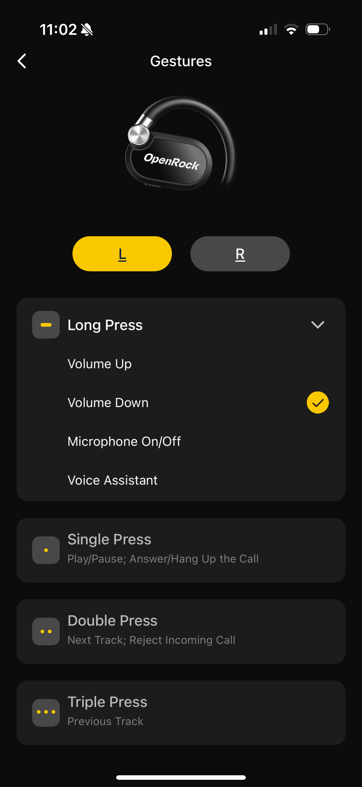

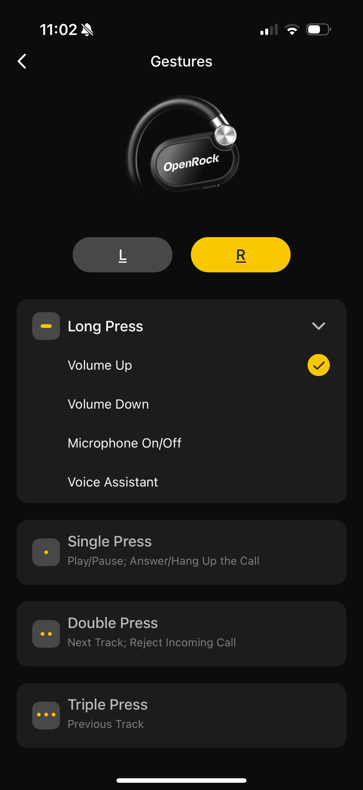

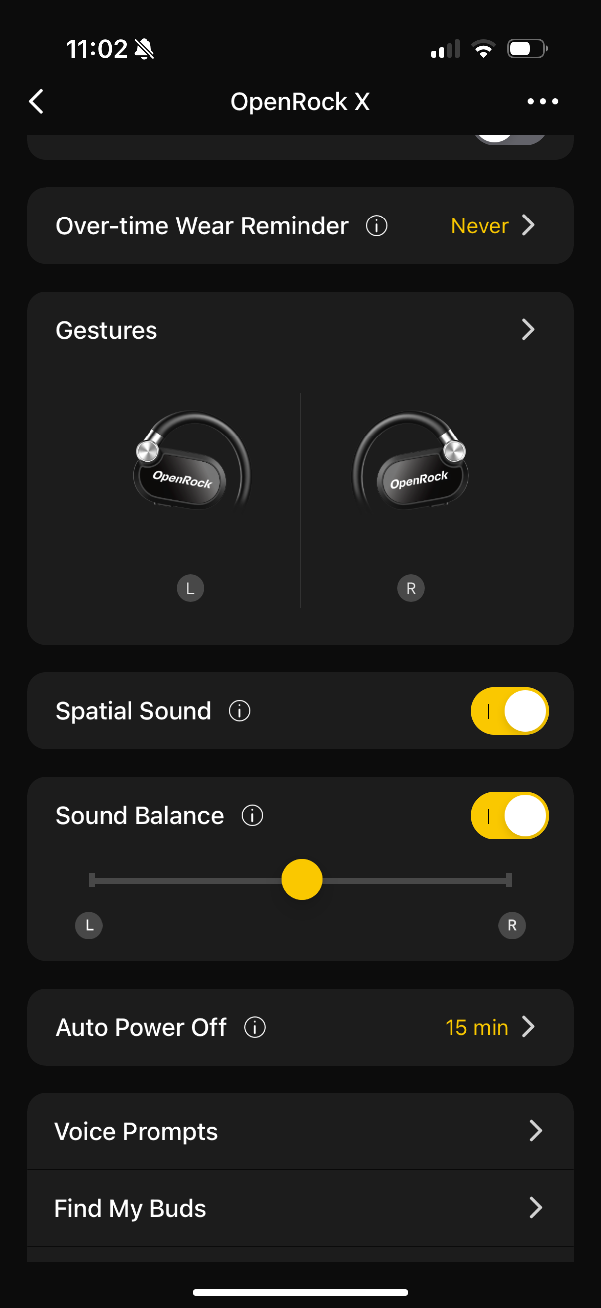

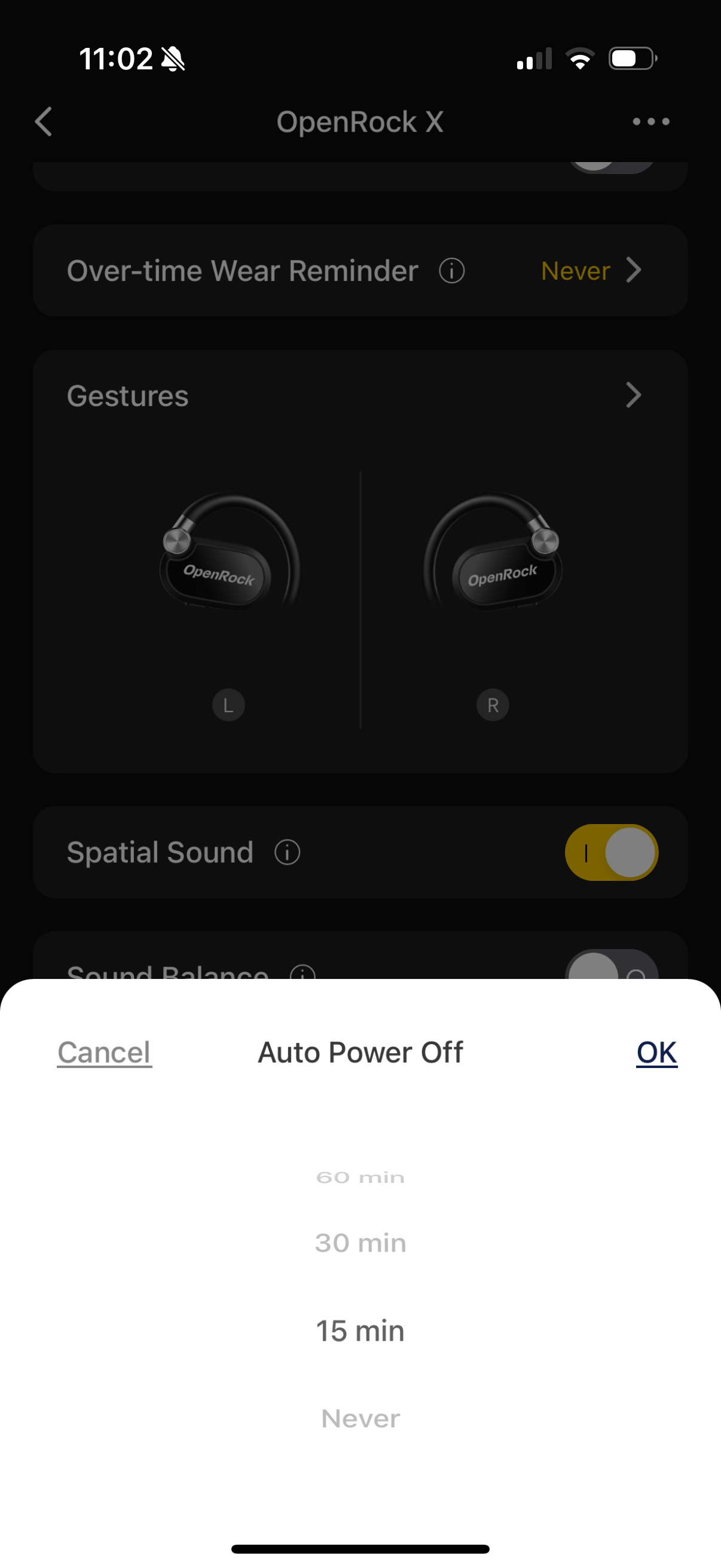

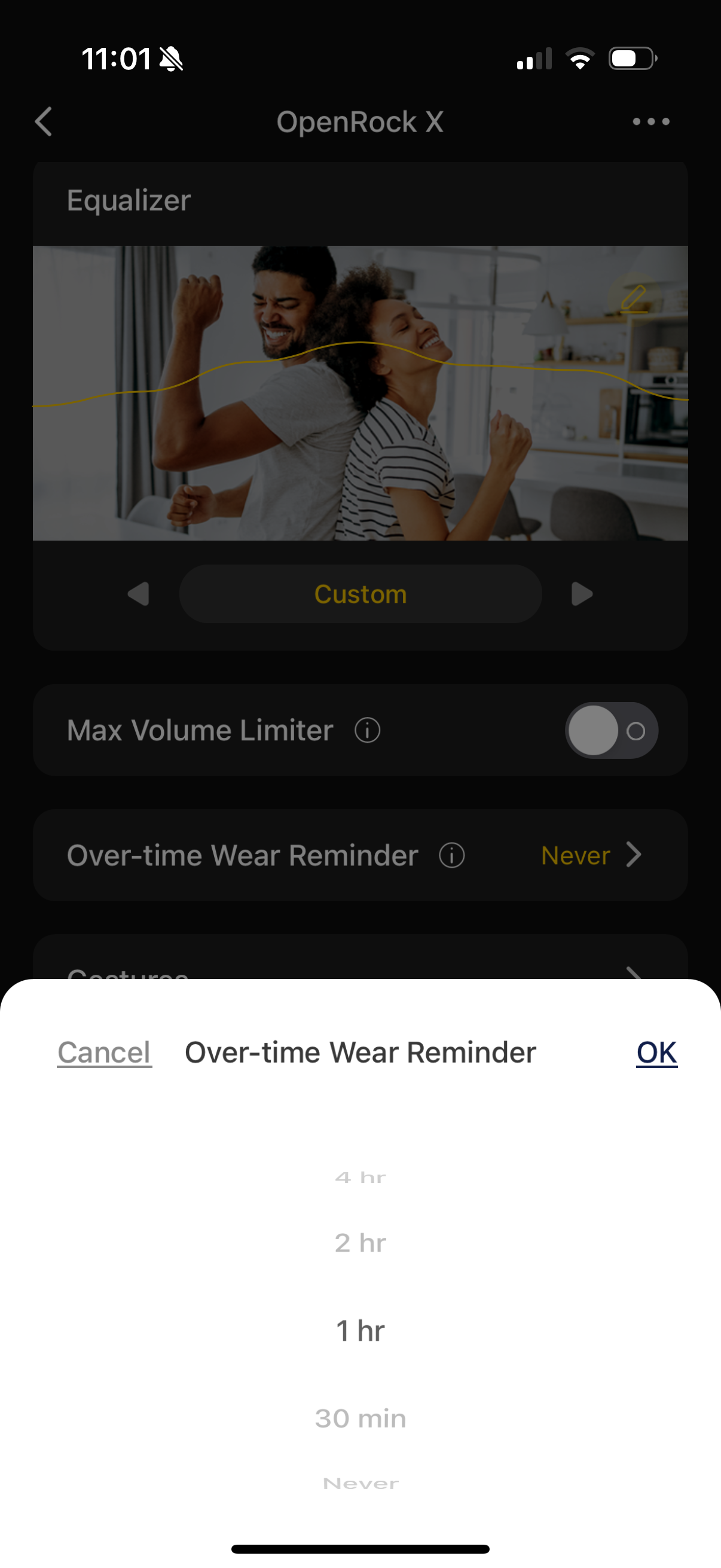

Az alkalmazásban lehet beállítani hangerőlimitet, beállítható emlékeztető, hogy mennyi idő után jelezze a füles, ideje szünetet tartanunk. Beállítható 15 perces intervallumokkal az automata kikapcsolás, állítható angol és kínai nyelven az állapotjelző segéd hangereje, illetve a fülesen található gomb funkcionalitását is valamilyen szinten variálhatjuk. Az egy, kettő, három nyomás fix parancsok — 1: lejátszás/szünet, hívás felvétele/lerakása; 2: következő szám, hívás elutasítása; 3: előző szám —, a nyomva tartásra viszont beállítható a hangerő fel/le, a mikrofon ki/be, vagy a telefonon futó hangasszisztens ébresztése. A jobb és bal fülesre külön-külön is beállíthatók parancsok. A gombnyomásra késleltetés nélkül reagál a fülhallgató akkor is, ha két eszközre csatlakozik épp, azon az eszközön elvégezve a parancsot, amin megy a lejátszás, vagy amire beérkezik a hívás.

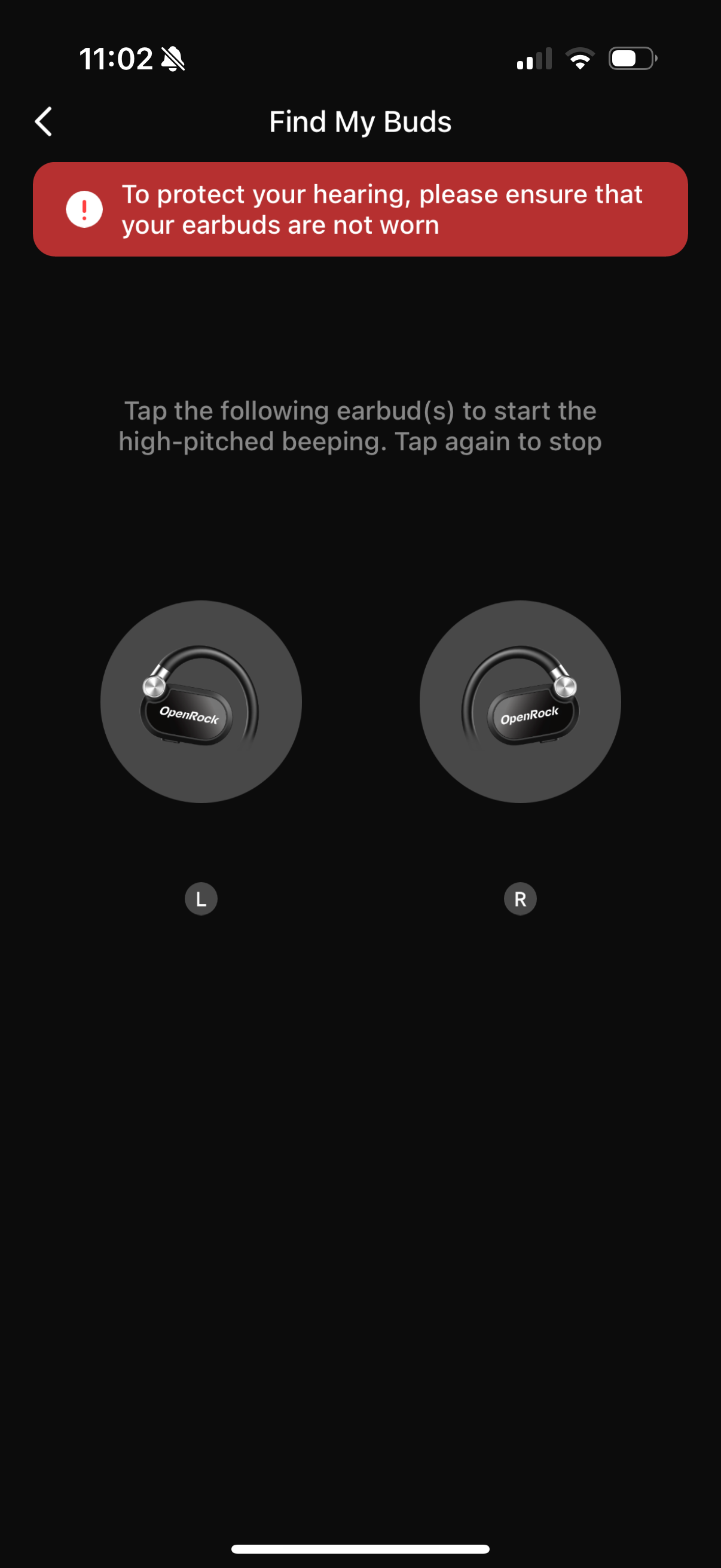

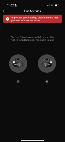

Van elveszett füles keresése mód is, ilyenkor nagyon hangos csipogó jelzést játszik le az alkalmazás az OpenRock X-enVan elveszett füles keresése mód is, ilyenkor nagyon hangos csipogó jelzést játszik le az alkalmazás az OpenRock X-enVan elveszett füles keresése mód is, ilyenkor nagyon hangos csipogó jelzést játszik le az alkalmazás az OpenRock X-en Van elveszett füles keresése mód is, ilyenkor nagyon hangos csipogó jelzést játszik le az alkalmazás az OpenRock X-en (forrás: Mobilaréna) [+]
