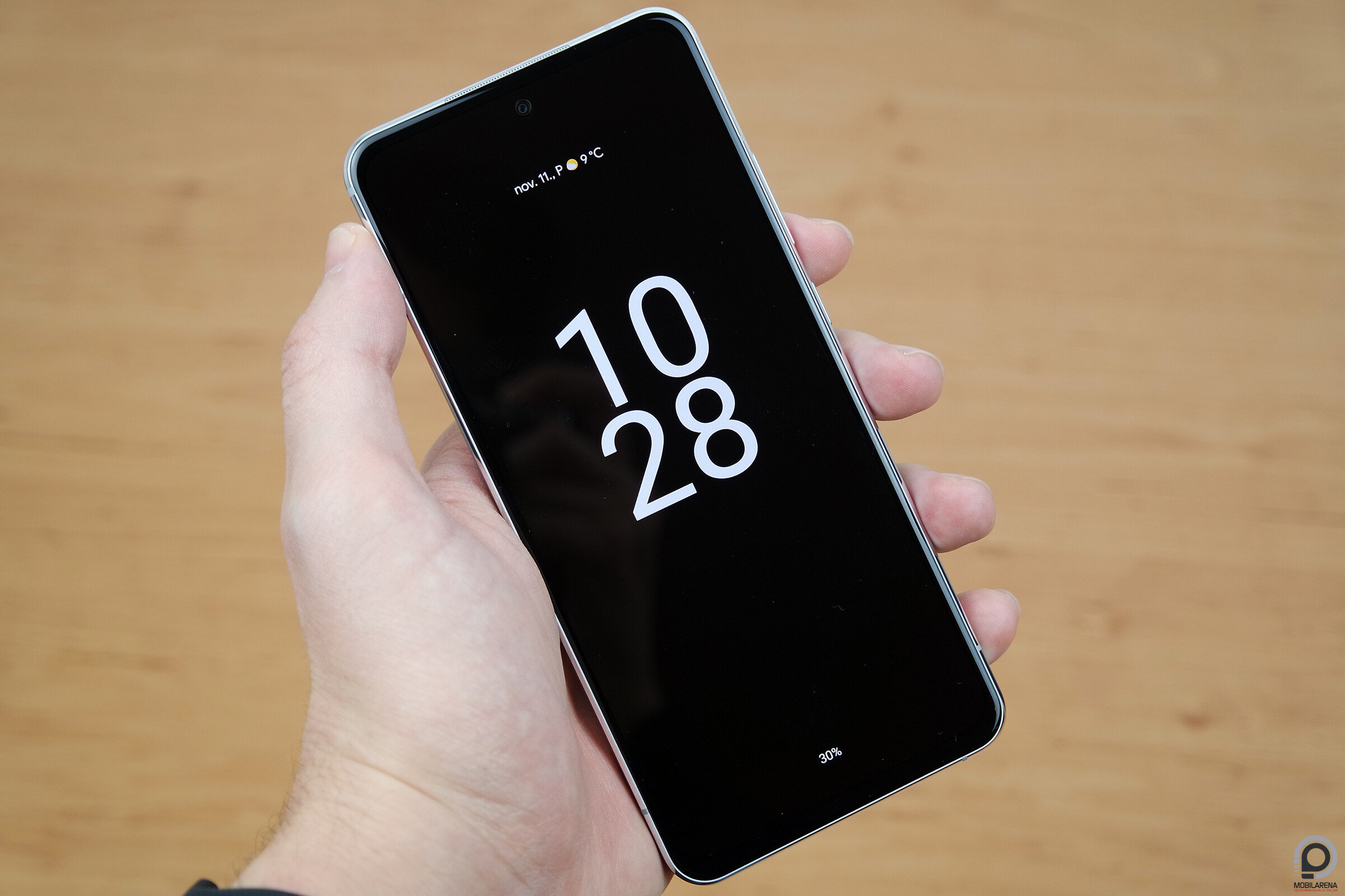

A mindig éber kijelző is minimalista, akárcsak a dizájn.
A mindig éber kijelző is minimalista, akárcsak a dizájn. [+]

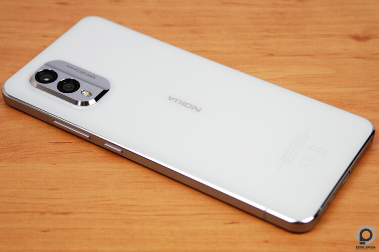

Ahogy az előző oldalon már említve lett, a keret újrahasznosított alumíniumból van, ahogy a két kamerát és dupla LED villanót rejtő sziget is a hátlapon. A keretet felül csupán két mikrofon töri meg, a bal oldal üres, alulra két nano SIM-et fogadó tálca, USB 2.0-ás sebességre képes USB-C csatlakozó és hangszóró kerültek. A microSD kártyás bővíthetőség ugrott, a gyári 128 vagy 256 GB tárolóval kell beérnie a felhasználónak. A keret jobb oldalán kényelmesen elérhető magasságban a hangerőszabályzó, alatta pedig a bekapcsoló gomb kapott helyet. A 3,5 mm-es audio csatlakozó eltűnt, viszont a készülékház IP67-es por- és vízálló kialakítást kapott, ami kifejezetten pozitív adalék.
A hátlap plasztik, a hozzánk eljutott “jeges fehér” színű változat matt, nem gyűjti az ujjlenyomatokat és nem is csúszkál. A hátoldal közepén csupán szolid Nokia felirat, a bal felső sarokban elhelyezett kamerasziget pedig pont annyira emelkedik ki a síkból, hogy tok nélkül már billegjen a telefon. Az összeszerelés minősége hibátlan, s míg az előző években megjelent X10 és X20 inkább tűnt egynek a tucat kínai mobilok tengeréből, addig az X30 végre mutat valamit északi gyökereiből.
