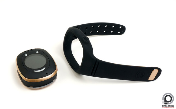

A MyKi Touch elég egyszerű jószág, de ezt semmiképpen nem érdemes negatívumként értelmezni, pont az volt a tervezésnél is a vezérelv, hogy lehetőség szerint egy olyan eszköz jöjjön létre, amit azok a gyerekek is tudnak kezelni, akik még nem tanulták meg a betűket értelmezni. Az egész kütyü mindössze 40 grammot nyom (és ebbe már a SIM óriási tömegét is beleszámoltuk), meglehetősen apró, viszont kicsit vaskosabb, mint egy alapfunkciós karóra. Egyetlen gomb van az oldalán, amivel be lehet kapcsolni a kijelzőt és amúgy mindig visszadobja a felhasználót az alapképernyőre, minden mást tapicskolással és ujjhúzogatással tudunk intézni.
A szíj gumis, cserélhető, az óratestet ki lehet belőle pattintani. Ez egyébként szükségszerű akkor, ha bele szeretnénk tenni a SIM-et, illetve ha fel óhajtjuk tölteni, egy klasszikus microUSB bemenet várja a töltőt, ami egyébként jár a dobozban, de ma már szinte minden háztartásban találni megfelelő kábelt. Ha már doboz: egy bónusz szíjat is találunk benne (élénkzöld), valamint némi leírást, de elég triviális a történet, a lényeg csupán az, hogy az óra azonosítója az első lépések megtétele során legyen a kezünk ügyében, mert arra szükségünk lesz.
A szíj hat méretre állítható, kettős pöcök tartja fixen a gyermek kezén a készüléket. Alul egy szenzort fogunk találni, de mielőtt még azt hinnénk, hogy valami egészségügyi extra van a történetben, legyünk vele tisztában, hogy ez csupán egy nagyon egyszerű érzékelő, ami azt hivatott megállapítani, hogy az óra fent van-e a csuklón, vagy sem. Az akkumulátor kapacitásáról nem közöl adatot a gyártó, csak azt, hogy optimális esetben elég 30 naponta feltölteni, ez a gyakorlatban azért ennél lényegesen sűrűbb, de a heti szintű etetés valóban összehozható.
Mindenképpen a készülék javára kell szóljon, hogy nem akar túlzottan cukimuki lenni, mondjuk az előlapot megfestették picit, hogy egy mosolygó arcra hasonlítson, de speciel a hozzánk került fekete-réz színvilág változat simán oké kissrácoknak is. A kicsiny kijelző felett van a hangszóró, alatta a mikrofon, a menürendszer pedig triviális.

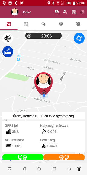

Az app elég egyszerű, négy fülre osztható. Az első kvázi az állapotképernyő, egy térképen látjuk, hogy hol az óra (lévén van benne GPS modul), látjuk, hogy mennyivel halad, mennyi a töltöttség és milyen erős a mobilhálózati, illetve a GPS jel. Innen egy gombnyomással fel is hívhatjuk az órát, ez klasszikus hívásnak minősül GSM-hálózaton.

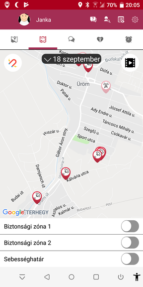

A következő fül a lokációs felület, amely szintén egy térképet mutat, de itt historikus adatokat is meg tudunk nézni az elmúlt időszakról. Plusz itt lehet beállítani a két “biztonsági zónát”, ami egy tetszőleges méretű, kör alakú terület a térképen, ha innen kisétál a gyermek, akkor riasztást kapunk, ha visszatér, akkor is. Már ha akarjuk, mert nyilván kikapcsolható. Érdemes arra figyelni, hogy beltérben a GPS jel nem túl pontos (noha az óra WiFi-hálózatokat is használ a lokalizációra), tehát egy picit nagyobb területet hasznosabb megadni, hogy ne essünk állandóan pánikba attól, hogy eltűnik a gyerek, miközben lehet, hogy csak bement az alagsori klotyóba és pontatlan a jel. Ezen a felületen állíthatunk be riasztási sebességhatárt, aminek első blikkre nincs talán nagy jelentősége, de ha speciel tudjuk, hogy a csemetének semmi oka nem lenne rá, hogy bármilyen járműre felszálljon, de mégis arról jön riasztás, hogy az óra 50 km/h-val halad, akkor azért van ok a gyanakvásra.

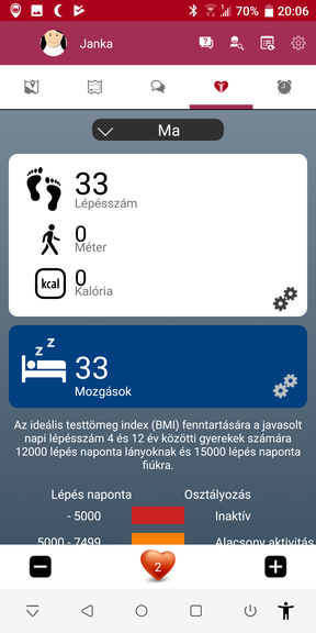

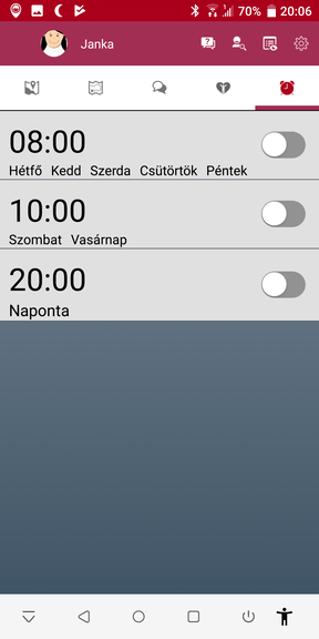

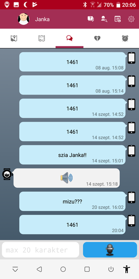

A harmadik fül az üzeneteké. Itt kétféle megoldás létezik, szöveget maximum 20 karakterben küldhetünk, ez is a neten megy (tehát nem SMS), az óra megkapja, el lehet olvasni, de gombok hiányában nem tudunk rá válaszolni. Küldhetünk hangüzenetet is a mikrofon ikont lenyomva, ezt vissza lehet hallgatni az órán és válaszolni is tud rá a felhasználó — egy ugyanilyen ikont nyomva beszélhet. Ez is adat formájában megy ide-oda. Végül pedig megnézhetjük a statisztikai adatokat, a beépített mozgásérzékelő lépéseket számol, abból megtett utat és elégetett kalóriát is kalkulál, de ez csupán becsült adat. Beállíthatunk ébresztési időpontokat is távolról, ha a srácoknak különórára kell menni, akkor mi adhatjuk meg, hogy mikor riasszon a karjukon a MyKi Touch, hogy ideje elindulni.

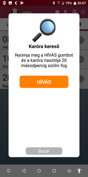

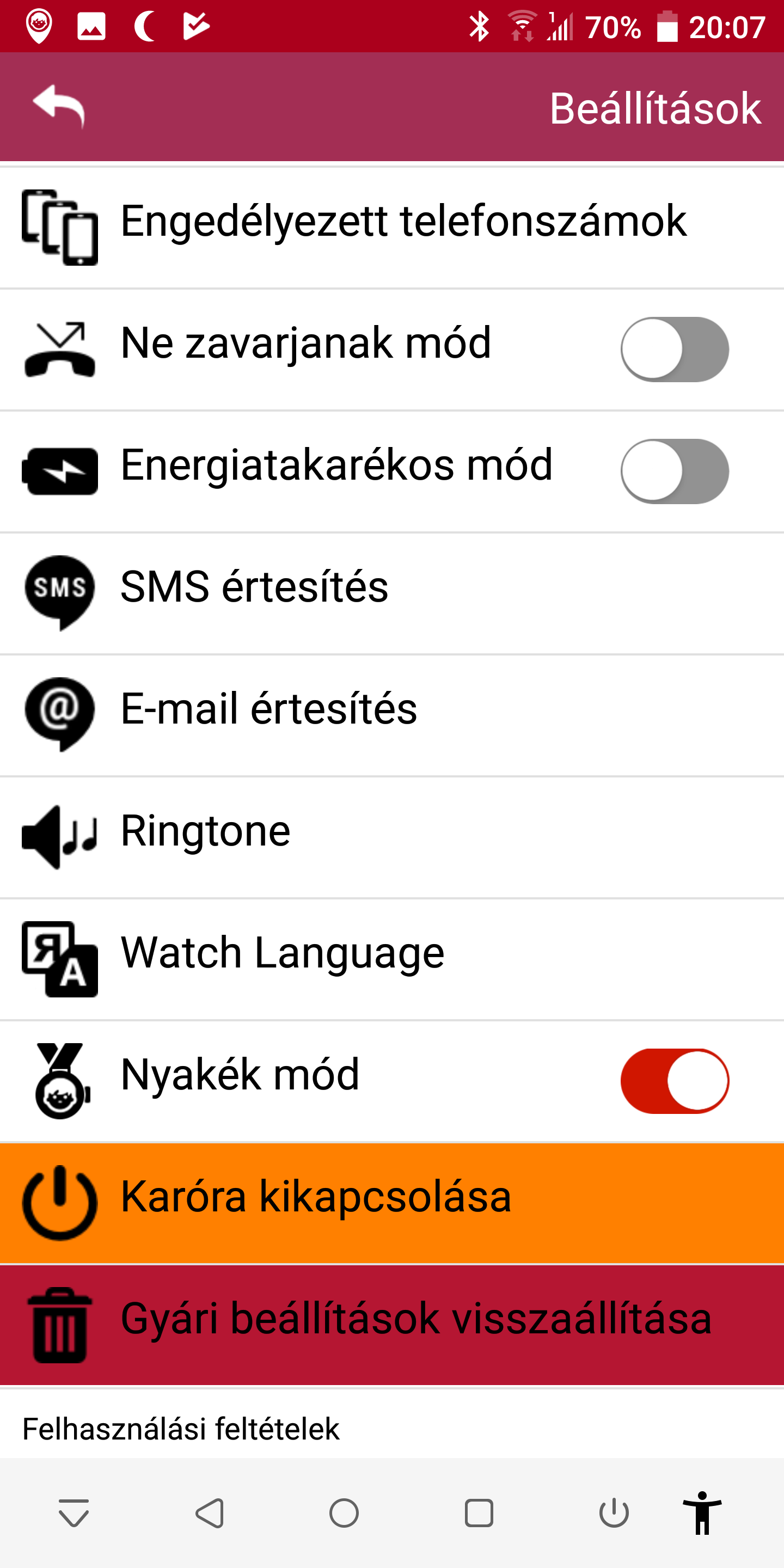

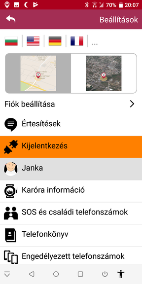

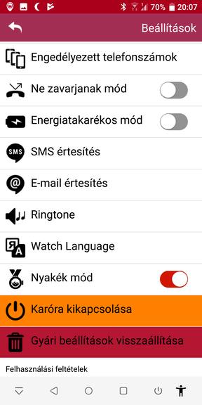

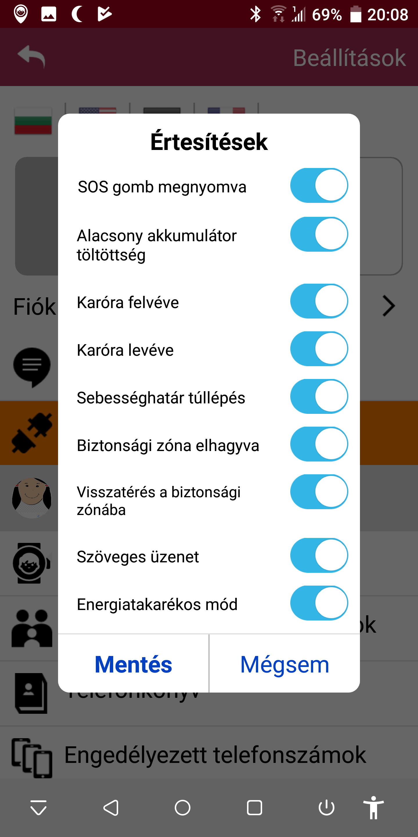

Mindezeken felül pedig vannak a fogaskerék ikon mögött további fontos beállítások, amelyeket ritkábban fogunk amúgy nyaggatni, de egyszer meg kell csinálni. Rögtön apa-anya telefonszámának a betáplálása itt történik, a további 8 szám megadása szintén. Az óra csak az ide felvett kontaktoktól hajlandó hívást fogadni, ha bárki más rácsörög a számra, akkor azt nem jelzi. Az SOS funkcióhoz tartozó prioritási hívólista is itt szerkeszthető, valamint itt babrálhatjuk az alkalmazással kapcsolatos értesítési kapcsolókat is. Mindenhonnan elérhető egy kereső is, amivel meg tudjuk csörgetni az órát, ha esetleg nem találnánk a lakásban, vagy eltűnt a homokozóban — a GPS koordináta ad támpontot, de hasznos, hogy meg is lehet csörrenteni. Szintén minden felületről elérhető az is, hogy a távolból némítsuk a hangerőt, ez nyilván az iskolai használat mellett lehet lényeges.
