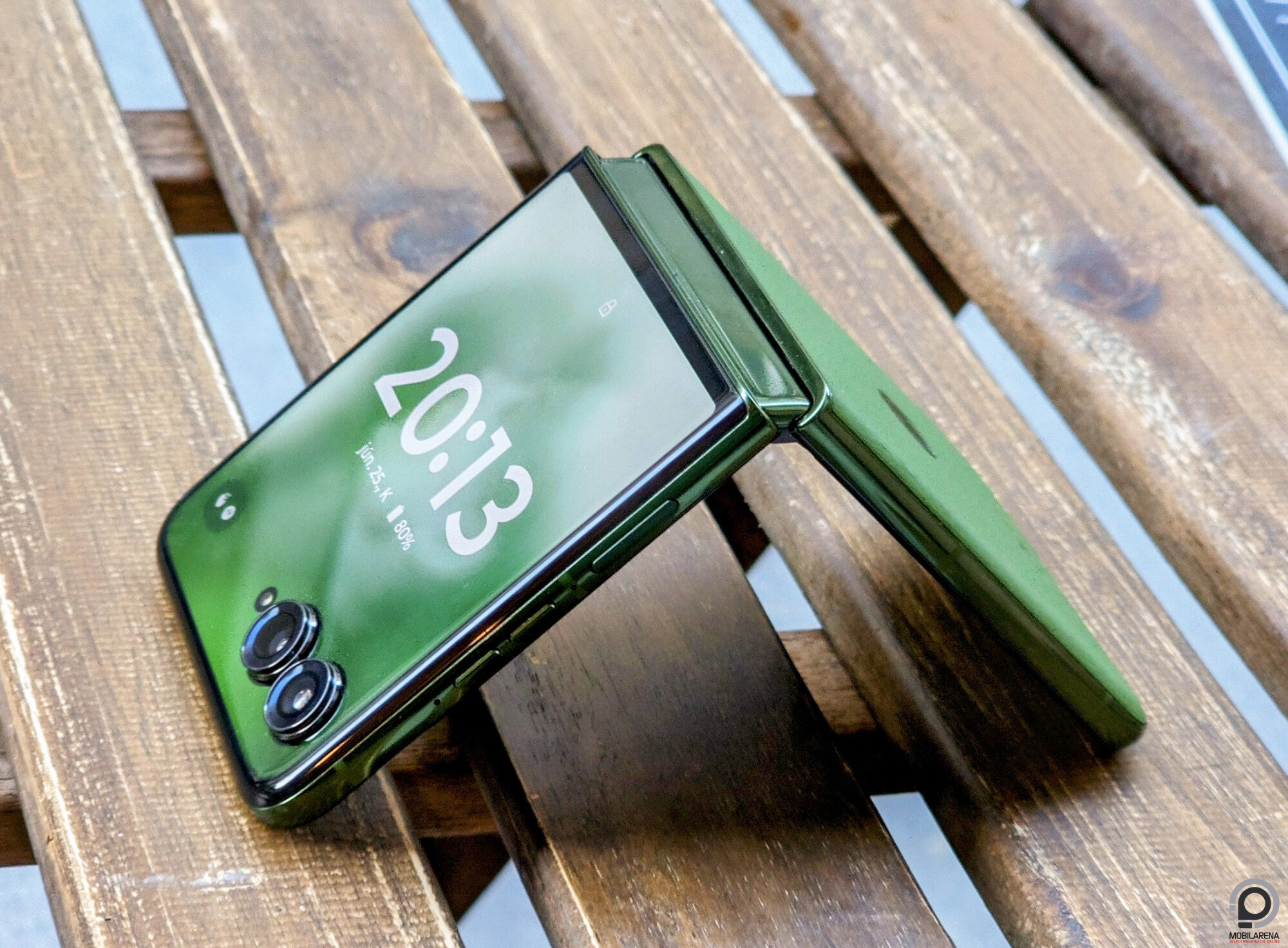

73,99 x 88,09 x 15,32 milliméterre csukva simán megvan az egykezes használat és kapóra jön az önfotózás is a főkamerával, a 189 grammos tömeg pedig kellemesen alacsony a műfajban, az alumíniumház remek illesztéseivel. Az IPx8 minősítés vízálló kivitelt jelent (30 perc, 1,5 méter), porálló garanciát viszont nem, igaz: a termékoldal megemlíti, hogy az új zsanér javított porvédelemmel rendelkezik, bármit is jelentsen ez többéves távlatból.
A zsanér tiszta dizájnú, szinte teljesen résmentesen zár (egy kis fény ott szűrődik át, ahol a panel összehajlik), a hajlítószerkezet tartósságára viszont nem tudunk egzakt választ adni, és tavaly a Z Flip tovább bírta nyitás-csukást a Razr 40 Ultránál. Összehajtva amúgy van egy egész pici mozgása a két készülékrésznek, a belső panel viszont nem ér saját magához, egy kis perem ugyanis megvédi a sérülésektől vagy az összenyomódástól, ha valami túlságosan ráterhelne az asztalon vagy a zsebünkben szerkezetre.
Rossz irányba azért ne akarjuk megpróbálni összecsukni és óvjuk a portól, valamint a szennyeződésektől, hogy meglegyen a sokéves élettartam – ebből a szempontból a hagyományos telefonok még mindig időtállóbbak. A gombok jobbra csak csukva vannak kényelmes helyen, nyitva a hangerőszabályzó túl magasra kerül. A bekapcsolót viszont elértem hosszú hüvelykujjammal és a beépített ujjlenyomat-olvasó is megbízhatóan operált.
A stílusra semmiképp nem lehet panasz: remekül áll a tesztkészüléknek a zöld festés és hátlapi mintázat, ahogy a zöld-fekete kontraszt is szétnyitva, hátulról nézve. Szolidabb a sötétkék változat, míg a barack- és a bíborszínű igazán üde és magamutogató, de van is mire a Rarznek büszkének lennie, ügyes munkát végeztek a tervezőmérnökök.
A kézkomfortot szolgálja minden lekerekítés, a portok közül viszont csak az USB-C van meg, 15 wattos vezetékmentes töltés opciójával, a jack kimenet hiányzik. A készülék egy nanoSIM-et fogad be a balról kilökhető tálcán, microSD bővítés nincs, programozható eSIM viszont van. A doboz nem spórol sem a tartalmon, sem a stíluson: megvan a két végén USB-C kábel, a 68 wattos TurboPower töltő, a leírás, a SIM tű és egy olyan tok, amivel a mellékelt pántot befűzve a telefont a nyakunkba akaszthatjuk, amit azért én nem vállaltam be.

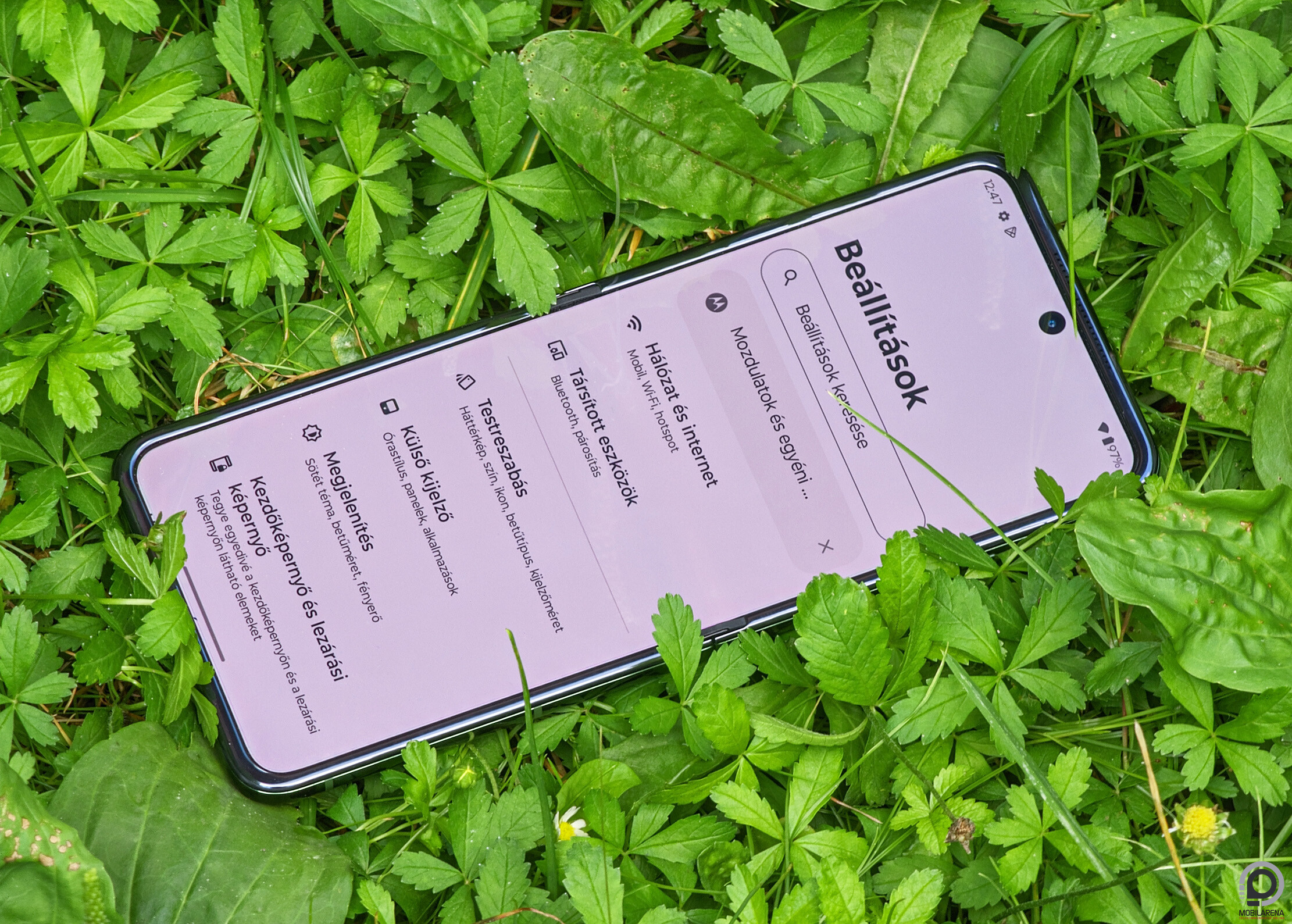

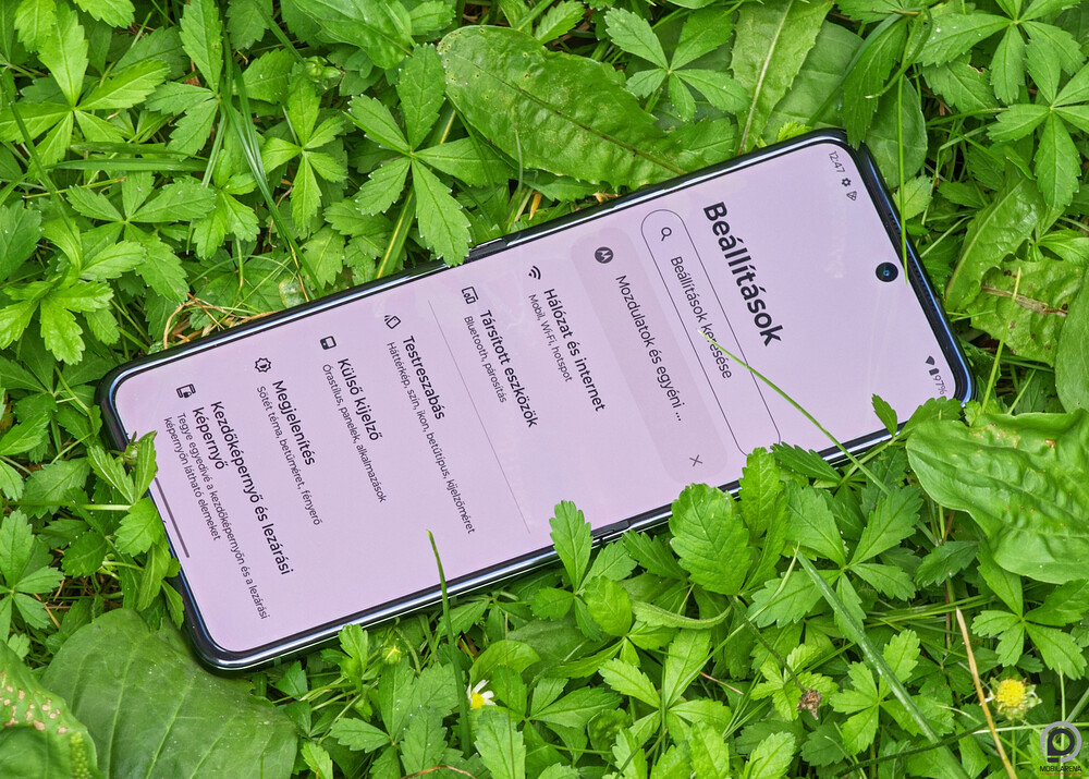

A Hello UX az egyik legüdébb és hatékonyabb felület jelenleg Android 14 alapokon, három főverzió frissítés és négyévnyi hibajavítás ígéretével. Oké: ennyiért legalább öt évet várunk és a Motorola meg a Samsungtól tanulhatna a frissítések gyorsaságában. Viszont annyi a hatékony gesztusvezérlési extra és az egyszerű, de nagyszerű testreszabási lehetőség, minimális alkalmazásfelesleggel és zéró iOS majmolással, hogy emiatt is élmény a telefont használni.
A hosszúkás képernyőnek jól áll a kettéosztott multitasking és remek az összhang a számítógéppel, ahogy opció a vezetékmentes képernyőtükrözés is, noha a vezetékes kivetítés sajnos kimaradt. A Razr összedolgozik a Google AI szolgáltatásaival és a Geminivel, ahogy AI-alapú és az öltözetünkhöz igazodó háttérképek is generálhatók. Opció a fejlett értesítésrendezés, a zavaró tényezőket kiszűrő pihenőmód, a hatékony biztonság, a távoli zárolás és miegymás, a fő kérdés persze az, hogy mennyire használható a külső kijelző, ha már 4”-re nőtt?
