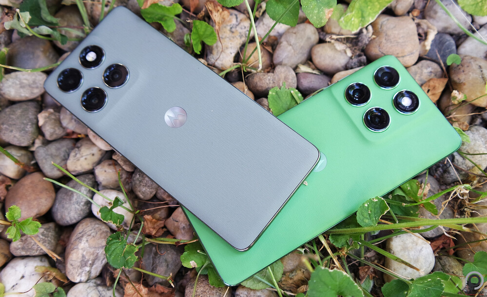

Amúgy is jó a formaterv, vékonyak a kávák, én különösen kedvelem, hogy a hátsó kamerasziget nem egy éles vonalakkal határolt kitüremkedés, hanem inkább egy lankás szélű dombocska, a sima Edge 60 műanyag hátlapja is egész jó, de a Pro változat vegán bőr burkolata az igazi. És megint marha jók a színek, amiket továbbra is a Pantone határoz meg a Motorola számára, hozzánk a fűzöld jutott el, ami hivatalosan “Shamrock”. Ha fogalmad sincs, hogy ez mi, akkor nem vagy egyedül, én sem tudtam: háromlevelű lóhere. Szóval a fűzöld tök helytálló. A Pro viszont a Shadow (árnyék) árnyalatban jött, ami olyan, mintha a Shamrockból kivették volna a szaturációt. De mindegy, hogy miképp nevezik, mindkettő egyedi.
Jár a pluszpont a teljesen műanyagmentes dobozért is, ahol szójatintával vannak a feliratok, megvan a citrusullat, valamint mindkét telefonhoz jár színben harmonizáló tok is. Töltő idén már nincs az EU szabályok miatt. Az Edge 60 és a Pro ránzésésre nagyon hasonlóak, tömegükben alig van eltérés (5-7 gramm, hátlaptól függően), illetve 0,5 milliméterrel hosszabb a Pro verzió, de ezt szabad szemmel senki sem fogja észrevenni. Ugyanígy nem fog feltűnni, hogy a 6,67 inches kijelzővel szerelt sima Edge 60 mellett a Pro 6,7 hüvelykes megjelenítőt kapott, ha nincsenek előttem a hivatalos adatok, akkor simán rámondom, hogy ez a két kijelző csont ugyanaz. Már csak azért is, mert a kávák ugyanolyan leheletvékonyak, a felbontás (1220 x 2712) megegyezik, a típus (P-OLED), a frissítési frekvencia (120 Hz), a PWM értéke (720 Hz) és az elméleti maximális fénysűrűség (4500 nit) is stimmel. Pont ezért volt érdekes, hogy mit mutat a műszer:

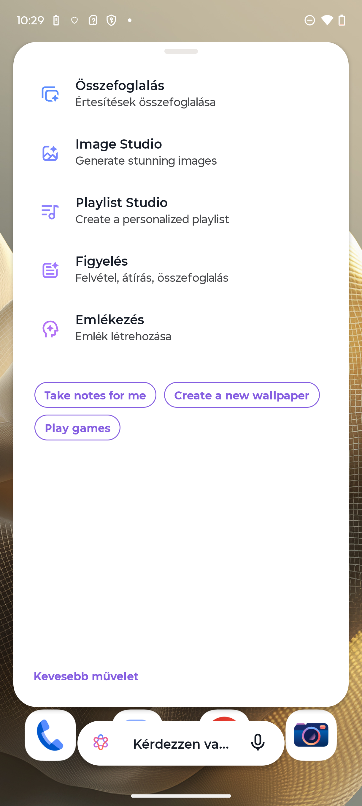

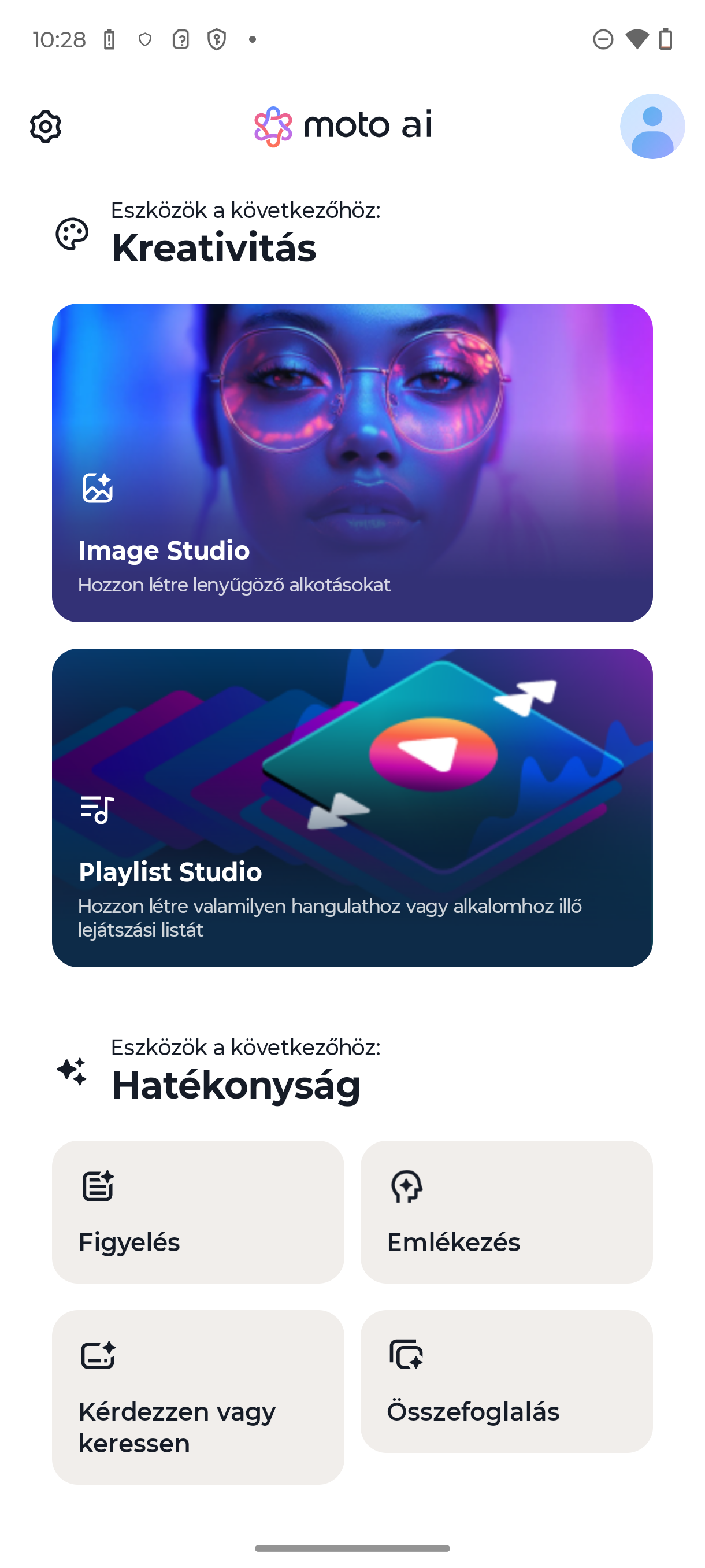

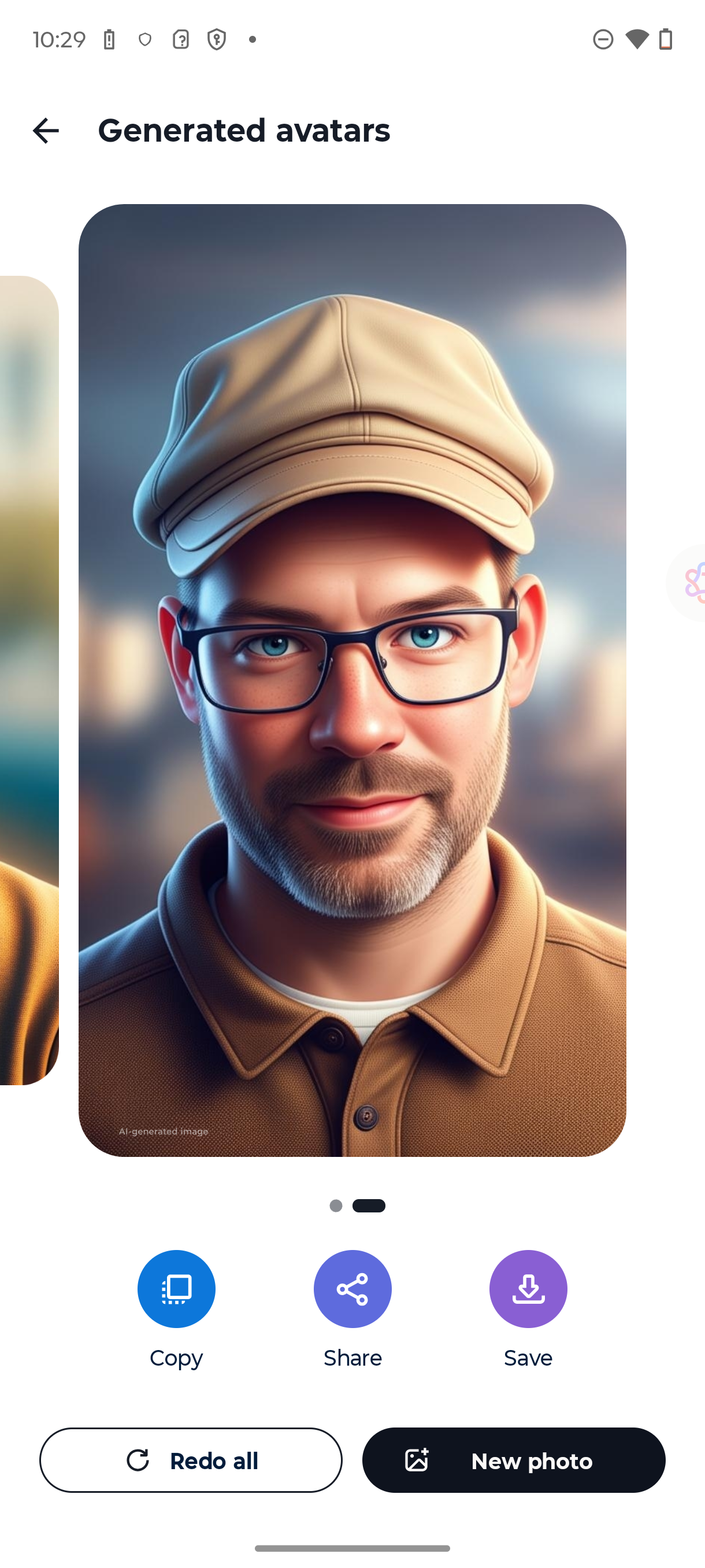

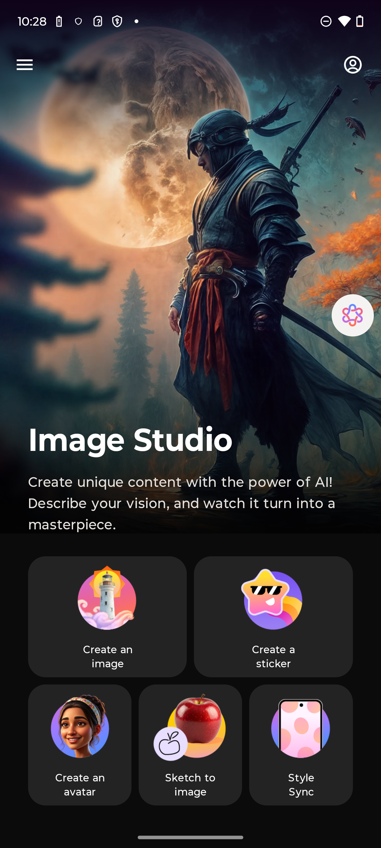

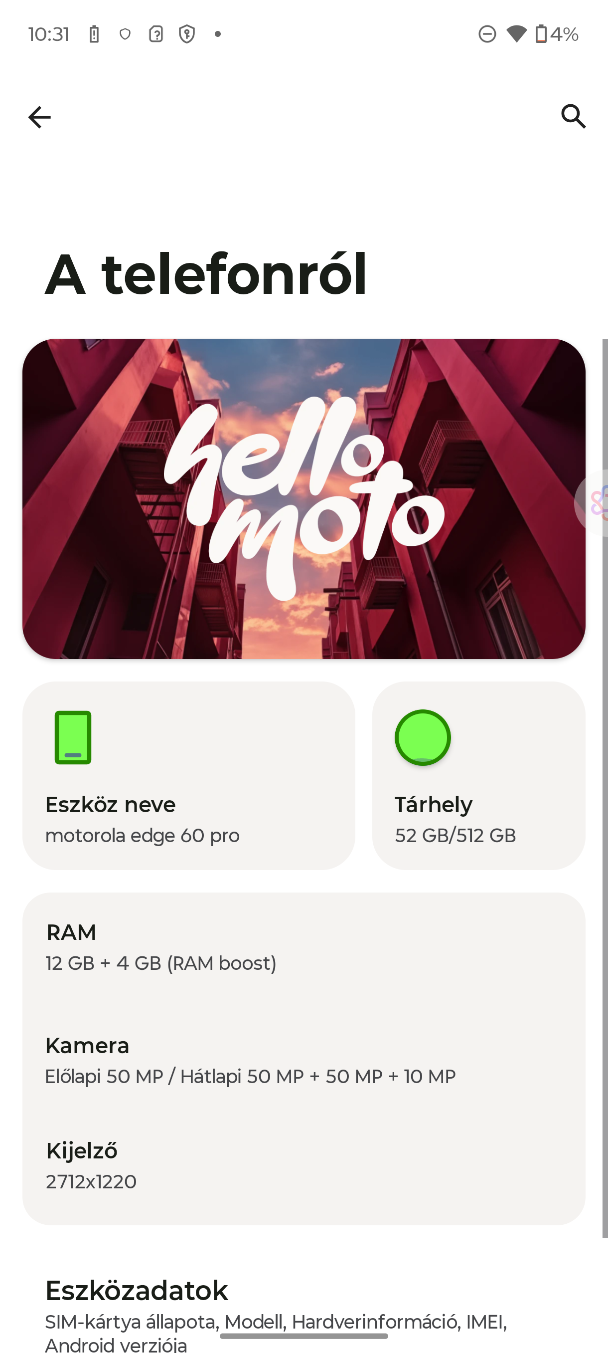

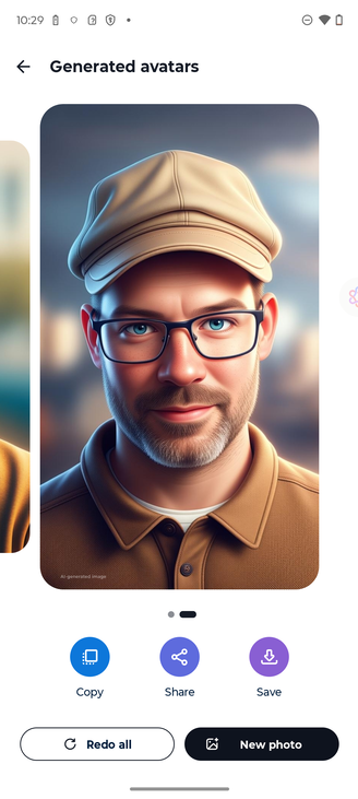

Az Edge 60 Prón ott figyel az AI gomb, ettől még a sima Edge 60-ban is megvannak az AI funkciók. Ehhez a hátlap kétszeri megkoppintásával is eljuthatunk (akkor mégis minek az a gomb???), de a Moto AI egyelőre nem beszél magyarul, noha a mögérakott Gemini például tök jól megérti a magyarul kiadott parancsokat is. A teljeskörű használathoz kell egy Moto fiók, amihez a visszaigazoló emailt már a Lenovo küldi. Ha megvan, akkor tudunk beszélgetni angolul az AI asszisztenssel, van értesítéseket összefoglaló mód, valamint angolul leiratot készítő diktafon is. Illetve emléktár, ami screenshoto csinál és ahhoz adhatunk jegyzetet. Lehet generálni képet (itt egy példa, ez volt a prompt: két tech influencer utazik a vonaton és pisiszünetet tartanak Taktaharkányban), illetve lehet szerkeszteni is a fotókat, tárgyak eltávolítása, mozgatása éppúgy adott (egész jó hatásfokkal), mint az ég átszínezése (ilyenkor nem csak az ég árnyalata változik), vagy a kép feljavítása, ami főleg egy erős HDR effektust tol a fotókra. Szóval nagyjából a szokásos, a Moto AI sem tud kiemelkedni a mezőnyből, noha a gyártónál az a vezérelv, hogy majd a későbbiekben a különböző AI platformok között fogunk tudni váltogatni. Az AI funkciókat még a gomb nélküli Edge 60 is erősen tolja az arcunkba oldalsó lebegő gombbal, fixen az alkalmazásmenü aljára rakott keresősávval.
A két cucc a 15-ös Androiddal a fedélzeten lépett piacra, a gyártó három rendszerfrissítést ígér és négy évnyi biztonsági frissítést. Ez ebben a kategóriában hellyel-közzel oké, de nagy az ígéretverseny a középkategóriában is (Samsung, Google, Honor, Xiaomi is többet mond), szóval nem csak mondani kell, hanem teljesíteni is, reméljük, hogy ebben nem lesz hiba.

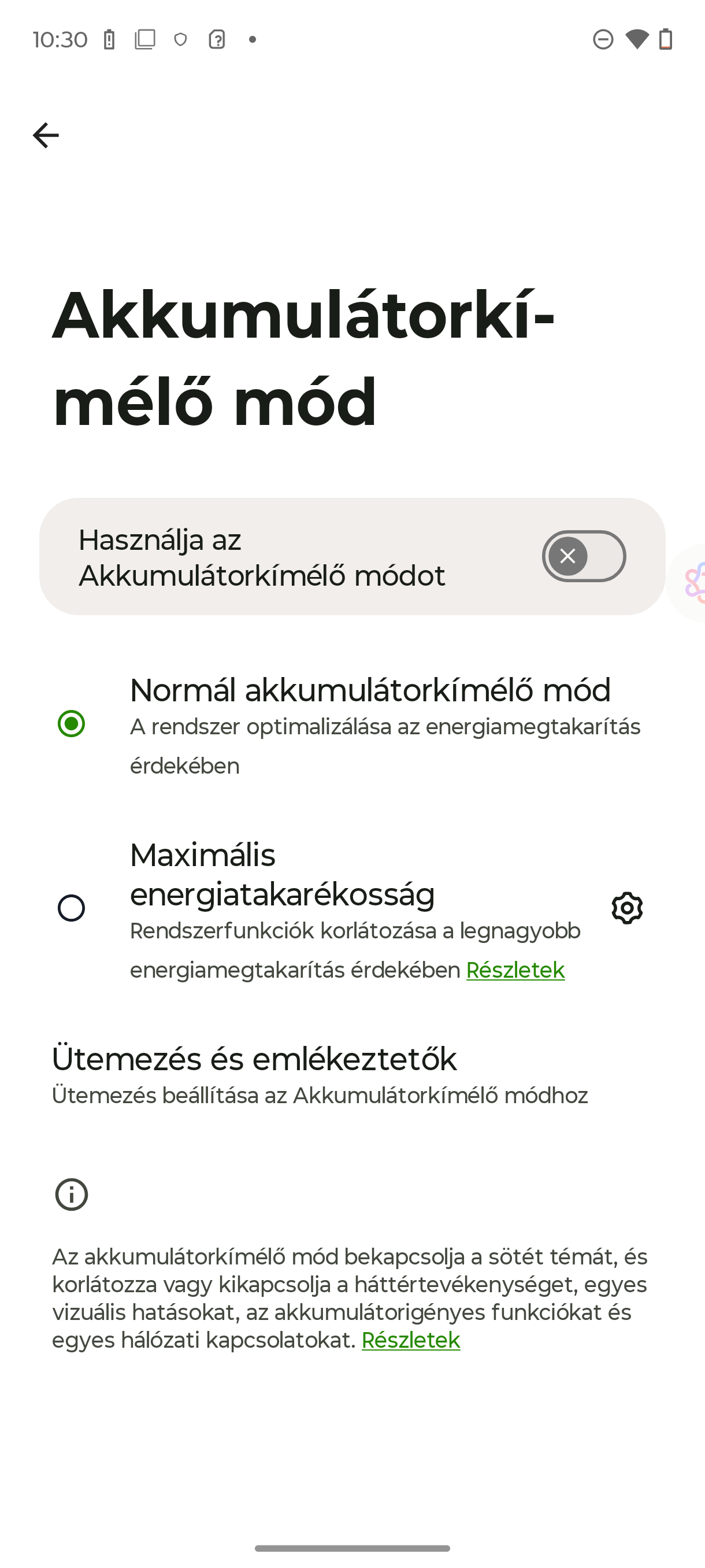

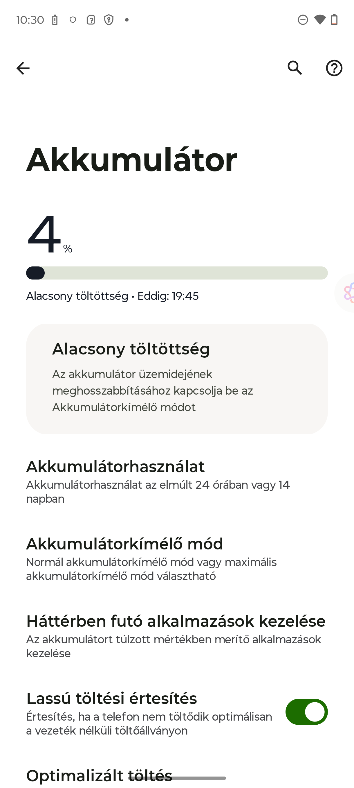

Papíron óriási eltérés adódik az akkumulátor kapcsán, hiszen a sima Edge 60 5200 mAh-s telepe jóval kisebb, mint a Si/C technológiát használó 6000 mAh-s megoldás, amit a Próba tettek. (Mellékszál, de Kínában a sima Edge 60 5500 mAh-s akkuval került forgalomba.) Ugyanakkor viszont az üzemidő kapcsán nincs szignifikáns eltérés, főleg azért, mert az erősebb vas többet is fogyaszt (és a kijelzőt is magasabb fénysűrűségre nyomja a szoftver), mindkét masina átlagosan két napot bír ki egy töltéssel. A töltési tempónál azonban ismét van differencia: 90 wattot tud felvenni a Pro, 68 wattot a sima, ezzel együtt a töltési idő alig tér el, hiszen amelyik lassabban tölt, abban kisebb a telep is. Ugyanakkor viszont csak a Próban van vezeték nélküli töltési opció 15 wattal.
