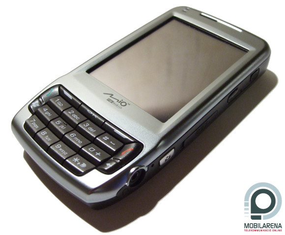

Az újdonság külsejét tekintve távolról sem emlékeztet elődjére - ha nem tudnám, hogy ez az A702, eszembe sem jutna, hogy bármi köze van az A701-hez. A két gép tömege grammra pontosan megegyezik, de megjelenésük között eltelt másfél év, így tesztalanyunk a maga 148 grammjával nem nevezhető kompaktnak. Méretei 57,6 x 110 x 16,5 mm, szóval tényleg nem kicsi, bár nagynak sem mondhatjuk. A formavilág megváltozott, véleményem szerint sokkal kevésbé egyedi, mint az A701. Az anyaghasználat jó, az előlap ezüst színű, enyhén érdes műanyagból van, a hátlap bőr hatású, sötét színű. A készülék fogása kellemes, zsebben viszont kényelmetlen hordani.
Az előlap bal felső sarkában két állapotjelző LED figyelget, az egyik bekapcsolt állapotban folyamatosan villog. Mellettük egy hosszú csík fedezhető fel, melynek bal széle a telefonhangszóró - nem értem, hogy miért nem lehet középre rakni, sokkal kényelmesebb lenne úgy használni. Alattuk terpeszkedik a 2,7 hüvelykes QVGA érintőkijelző, képminősége átlagos. Lentre került az érdekes elrendezésű, háttérvilágítással is rendelkező numerikus billentyűzet, melyet 7 funkciógomb ölel körül. Utóbbiak pöttöm méretűek, nyomáspontjuk rossz - nem értem miért kellett ezt a megoldást erőltetni, a kijelző és a gombsor között van kb. másfél cm hely, röhögve elfértek volna normális gombok is. A numerikus rész sem kellemes kezelhetőségéről lesz híres, ráadásul szokni is kell a használatát, mivel csillag/nulla/kettőskereszt trió nem alulra, hanem a jobb szélre került - de minek? Nagyon fájó továbbá, hogy nincs se joystick, se d-pad, ami még érthetetlenebbé teszi az üresen tátongó rész létét.
A telesztkópos stylus (érintőceruza) viszont szerencsére jobban sikerült, kellemes a fogása, használható, de ez nem kompenzálja az elrontott billentyűzetet. Silója a bal felső sarokba került, mellette található az autós tartó használatához szükséges bemélyedés, a külső antenna csatlakozója, valamint egy diszkrét GPS felirat. Alul nincs semmi érdemleges.
A jobb szélen elég nagy a tumultus, lentről felfelé haladva 2,5 mm-es jack kimenetet, kamera exponálógombot, fedlappal fedett microSD foglalatot, GPS gyorsindítót és bekapcsológombot találunk, utóbbi kettő egy kis mélyedésben ül, ez biztos valami dizájnelem.
Az ellentétes oldalra került a jog-wheel, a reset-nyílás, a miniUSB csatlakozó, valamint a nyakpánt rögzítési helye.

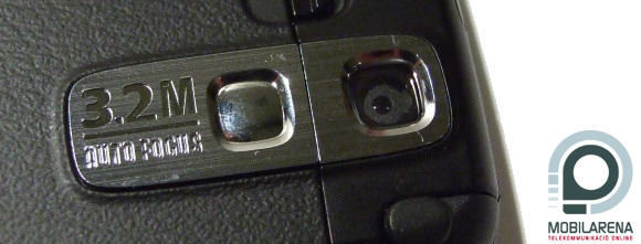

A bőr hatású anyagból készült hátlap akár a készülék legszebb része is lehetne, de nem az, mivel az összhatást nagyon elrontja az alsó részen található kihangosító hangszóró. A kamera körüli keretbe erőteljesen bevésték a 3.2 M AUTO FOCUS feliratot, ami mondjuk nem gáz, az viszont érdekes, hogy ha a gépet elforgatjuk a fényképezéshez, akkor az optika lent van - általában középen vagy fent szokott.

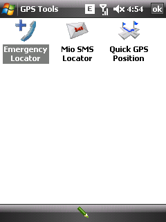

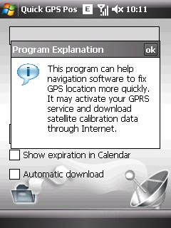

A beépített GPS vevő SiRF-Star III típusú, 20 csatornás. Gyorsan pozícionált, a jelet nem vesztette el. Naviszoftver nincs a géphez, én microSD-s iGO 2006SE-vel próbáltam, ami ugye jelenleg nem kapható önmagában, de remélhetőleg a forgalmazók árulni fogják csomagban. Lassúcska volt, de működött. Gyári GPS-szel kapcsolatos programokból szintén három van: Emergency Locator, Mio SMS Locator, Quick GPS Position.
