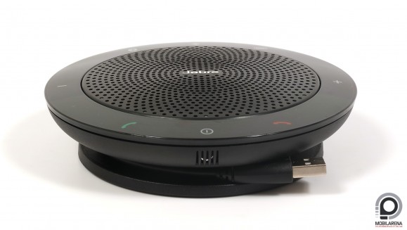

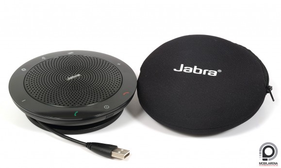

A kiegészítő formavilága leginkább egy repülő csészealjéra hasonlít; 12 centiméteres átmérőről, durván 3 centiméteres magasságról és 195 grammos tömegről beszélhetünk, méretéhez képest kis túlzással pehelysúlyú a Jabra versenyzője. Az összeszerelési minőség makulátlan, az anyaghasználat a célnak megfelelő. A Speak 510 nem prémium kiegészítőnek, hanem egy ipari használatra tervezett valaminek tűnik, és az is. Alul finom, szivacshoz hasonló anyaggal van borítva, aminek valószínűleg nem csak a tapadásban, hanem a rezgések elnyelésében is szerepe van. Rögtön fölötte egy körbetekert USB-kábel vehető szemügyre, a 85 centiméteres hossz bőségesen elég a töltéshez és a számítógéphez való csatlakoztatáshoz is. Kicsivel odébb egy 3,5 milliméteres jack-csatlakozó bújik meg, ha ebbe headsetet dugunk, akkor a beszélgetések priváttá válnak, a Jabra terméke pedig kvázi egy audio-kapuvá egyszerűsödik.

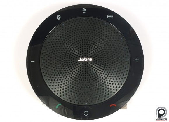

Felülről nézve már dizájnról, nem csak használhatóságról beszélhetünk. A hangszórórácsot közel másfél centiméteres káva futja körbe, ahova a következő gombokat helyezték el a dán mérnökemberek: ki-és bekapcsolás, hívásfelvétel és bontás, hangerőszabályzók, Bluetooth, némítás, akkumulátor töltöttségének ellenőrzése. Mindegyikhez tartoznak ledes visszajelzőfények is,a melyek már a hangszórórácsba kerültek beépítésre. 12 darab fényforrásról beszélhetünk, amelyek különféle színekkel tudnak világítani, ez pedig nagyon látványos eredményhez vezet. A hangerő növelésekor például az óramutató járásának irányába újabb és újabb ledek villannak fel, de a kör töltöttsége jelzi azt is, hogyan áll az akkumulátor, csak ebben az esetben már nem fehér fényt bocsátanak ki a kis diódák. A megjelenés tehát rendben van, de talán ennél is fontosabb, hogy a kis kiegészítő egészen kiválóan kezelhető.

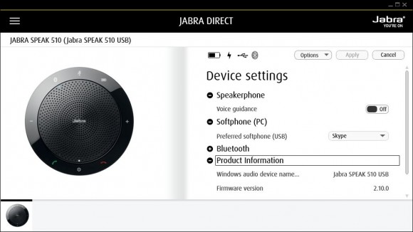

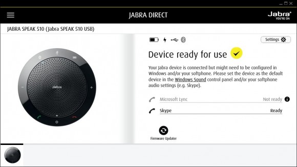

A Jabra Speak 510 a dán gyártó számos, prémium üzleti termékéhez hasonlóan a Jabra Direct nevű PC-s alkalmazással is kezelhető. Az egyszerű program több funkciót lát el egyszerre, így a segítségével folyamatosan nyomon követhető a csatlakoztatott eszköz állapota, ki-be kapcsolhatók bizonyos funkciók (például a sokak számára zavaró hangüzenet párosításkor és lecsatlakozáskor), illetve ezzel az alkalmazással frissíthető az eszköz saját szoftvere is. A Jabra Directet emellett azért is érdemes telepíteni, mert a programon keresztül az eszközzel vezérelhetővé válik a legtöbb PC-s VoIP-kliens, így például egy Skype-hívást kezelhetünk a Jabra Speak 510-en lévő híváskezelő gombokkal is.

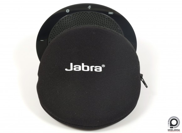

Ezek fényében ki lehet jelenteni, hogy a Jabra Speak 510 egy nagyon jól használható kihangosító, amit elsősorban irodai környezetben, konferenciabeszélgetések során érdemes használni. Az ára is ennek megfelelő, 45 ezer forintot kell érte fizetni, amiért kizárólag a kiegészítőt és a hordozáshoz használatos kis textiltokot kapjuk meg. Létezik emellett egy 510+ nevű variáns is, amihez egy USB-s Bluetooth-kulcs is jár, de hazánkban ezt egyelőre még nem vezették be.
