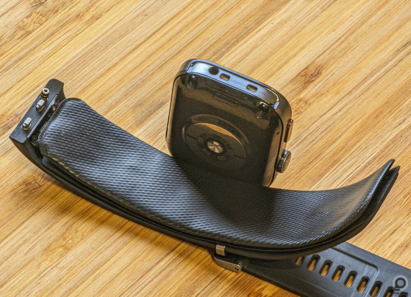

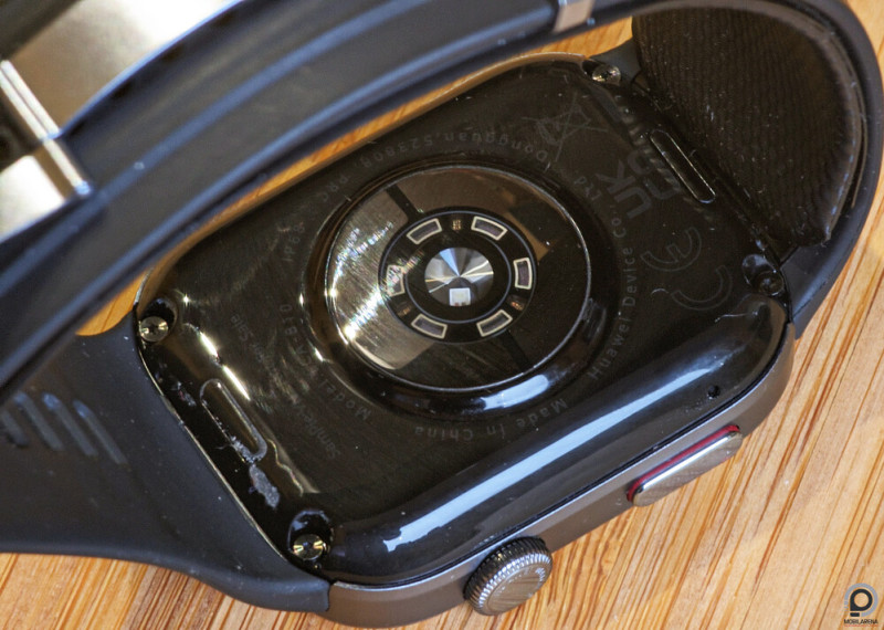

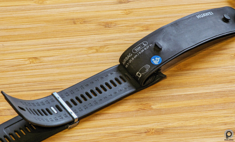

Ezt kerüli ki a Huawei Watch D2: a hivatalosan 48 x 38 x 13,3 milliméteres kellék egyéni szabványú pántja tartalmaz egy vékony légzsákot, amit az óra fúj fel hitelesített, légnyomásalapú vérnyomásméréshez, emiatt pedig nem kell időközönként újrakalibrálni.

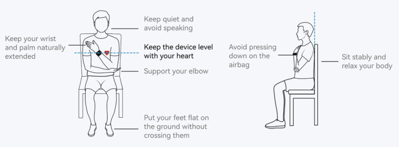

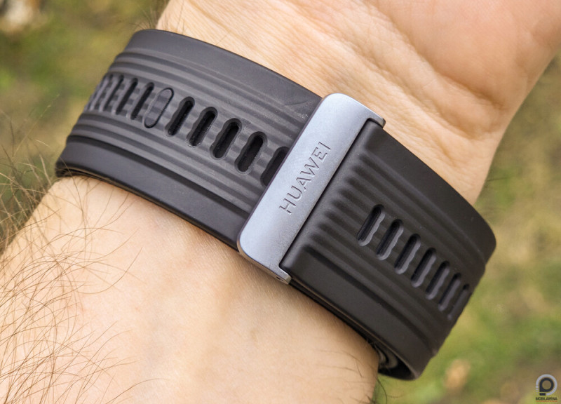

A Huawei instrukciókkal és ábrákkal segít a számozott pántot megfelelő pozícióba állítani, a doboz az USB-A túlvégű, vezetékmentes töltő és a leírás mellett pedig egy 130-160 mm és egy 161-210 mm csuklókerülethez passzoló szíjat is rejt kényelmes viseléssel és erős zárszerkezettel.

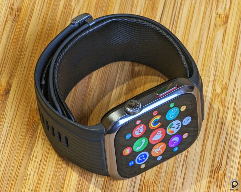

Más kérdés, hogy a nagyobbik pánttal mért, 83,2 grammos tömeg férfikaron is vaskos, a Watch D2 női csuklón pedig bumfordi. Ám valahol komoly fegyvertény, hogy egy csuklóalapú, levegős vérnyomásmérő odafért az optikai pulzoximéter, a 9 tengelyes IMU szenzor (gyorsulásmérő, giroszkóp, iránytű), a barométer, a hőmérő, a hall szenzor és a fénymérő mellé. A többcsatornás műholdvevőről, a Bluetooth kapcsolatról és persze az Android, iOS, EMUI támogatásról sem kell lemondani. NFC, hangszóró és mikrofon is van, ám órafizetés éppúgy nincsen, mint WiFi modul vagy eSIM az önálló működéshez.

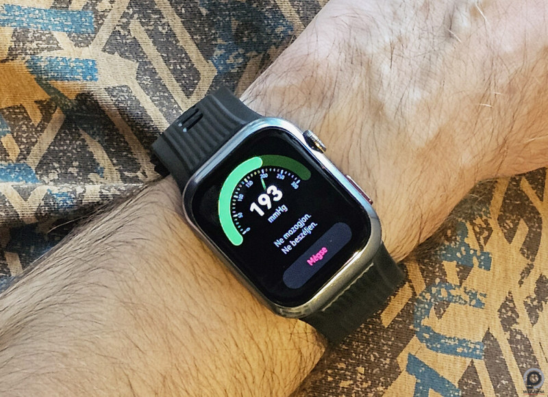

A puding próbája persze az evés, és mivel sok szempontból megegyezik a Watch D2 és a Watch GT 5 Pro tudása, ebben az anyagban a vérnyomásmérésen van a fókusz. Mindezt nem csak javasolt, hanem tapasztalatom szerint kötelező a Huawei által előírt pozícióban végezni az utolsó részletig, más testhelyzetben, lazábban, elfekve vagy rázkódó járműben eltérő eredmények születhetnek.
Figyelembe kell venni azt is, hogy szakvélemények szerint a felkaros vérnyomásmérők jellemzően pontosabbak a csuklón működőknél. Ennek az oka többek között az, hogy a szívtől távolodva a vérnyomás csökken és érrendszeri változások, mondjuk az érelmeszesedés is befolyásolhatja az értékeket, akárcsak a túlsúly és egyéb tényezők. Viszonyításképpen fogtam a háziorvosom által megbízhatóan minősített Beurer és egy kölcsönkapott iHealth felkaros vérnyomásmérőt, hogy a D2-vel egyetemben, véletlenszerű sorrendben végezzek egymástól 1-2 perc szünettel méréseket a mindenkori eszköz használati utasításait a legpontosabban követve. Az eredményekből válogatva:

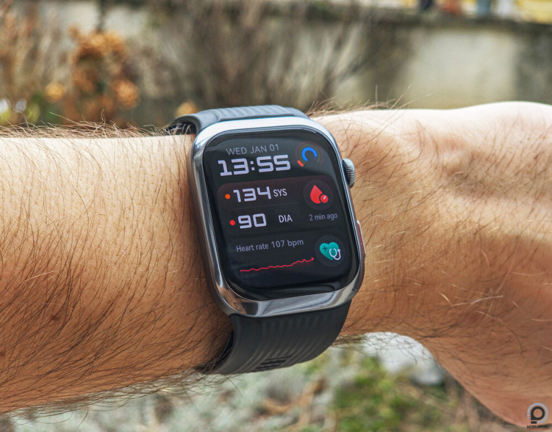

Elég nagy a szórás kapott értékekben, és a tesztidőszakban szezonális betegségekkel, ünnepi kalória- és alkoholbevitellel, valamint komolyabb stresszel is szembenéztem. Nem csoda, hogy az értékek odafigyelést irányoztak elő. A legkövetkezetesebb a Beurer volt, az iHealth és a Huawei gyakran mért ahhoz közel megegyezőt, néha viszont felfele kilengő értékek is előfordultak náluk. Beszédesek az egymás utáni mérések is ugyanazzal az eszközzel, kis szünettel mérések között: a Beurer január 2-án, délután például következetesen közel mért (129/82/94, 131/85/95, 131/86/98), a Watch D2-nél viszont volt kilengés (135/95/101, 137/96/96, 143/96/99).
A Huawei esetében azt tudom mondani, hogy nagy általánosságban van következetesség a méréseiben, jellemzően elég közeliek az értékek a referenciához, de nagyon oda kell figyelni a helyes testtartásra. Ha ez megvan, igen praktikus a kellék bárhol, bármikor, mandzsettás céleszköz hordozása nélkül. Előny a mérések beépülése a Huawei Egészség ökoszisztémába iOS-en, EMUI-n és Androidon egyaránt visszanézhető és a háziorvosnak megmutatható eredményekkel. Aki viszont vérnyomásbetegségben szenved vagy az értékei hajlamosak ingadozni, talán célszerűbb az orvos által javasolt, megbízható felkaros kütyüre hagyatkozni.

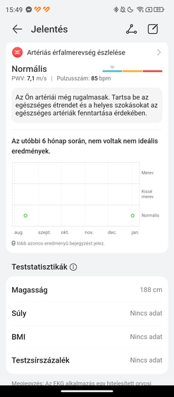

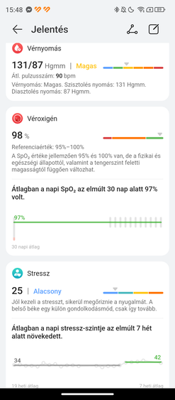

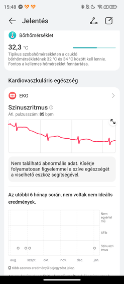

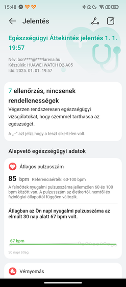

Hasznos funkció az egészségügyi áttekintés, amely az EKG-t, az artériás érfalmerevséget, a vérnyomást, a pulzust, a véroxigént, a stressz-szintet és a bőrhőmérsékletet is megméri másfél perc alatt, riportot készítve az általános jóllétről. Hozzá kell tenni persze, hogy a Watch D2 nem orvosi eszköz, nem helyettesít szakvizsgálatot, szív- és érrendszeri problémák esetében tehát továbbra is érdemes orvossal konzultálni. Érdekes adalék, hogy az óra elszámolható lesz egészségpénztári számlára (Prémium Egészségpénztár, MBH Gondoskodás Egészségpénztár, Vasutas Egészség- és Önsegélyező Pénztár, Generali Egészség- és Önsegélyező Pénztár), de a vásárlás helyén mindenképp érdemes ennek részleteiről érdeklődni.
