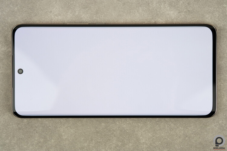

A tavalyi Magic 5 Lite tesztjének bevezetőjében részletezve lett a Honor stratégiája, hogy az operátorokon keresztüli értékesítéssel igyekeznek piaci részesedést szerezni, a 2023-as év végi számok pedig azt mutatják, hogy ez megy nekik. Így a Magic 6 Lite is várhatóan mindenféle díjcsomagban elvihető lesz akár jelentősebb kedvezményekkel, előfizetéstől függően, amivel — ha az elődje sztoriját ismétli meg — karácsonyra már százezer forint alatt lesz a legolcsóbb csomagokkal is az ára. Ennyiért pedig a hatalmasnak mondható, 6,78 hüvelykes, szélein ívelt, 120 Hz-es AMOLED kijelző megragadhatja az érdeklődő szemét, az 1200 x 2652 pixeles (429 ppi) felbontás jó élességű képeket ad, képes a panel a 60 Hz mellett a 120 Hz-es képfrissítésre, megvan a kijelzőbe rejtett optikai ujjlenyomat-leolvasó, bár a telefon méreteihez képest kicsit kényelmetlenül alacsonyan. Az előlapi kamera középen lyukad a kijelzőbe és képes 2D-s arcazonosításra a képernyőzár feloldásához.

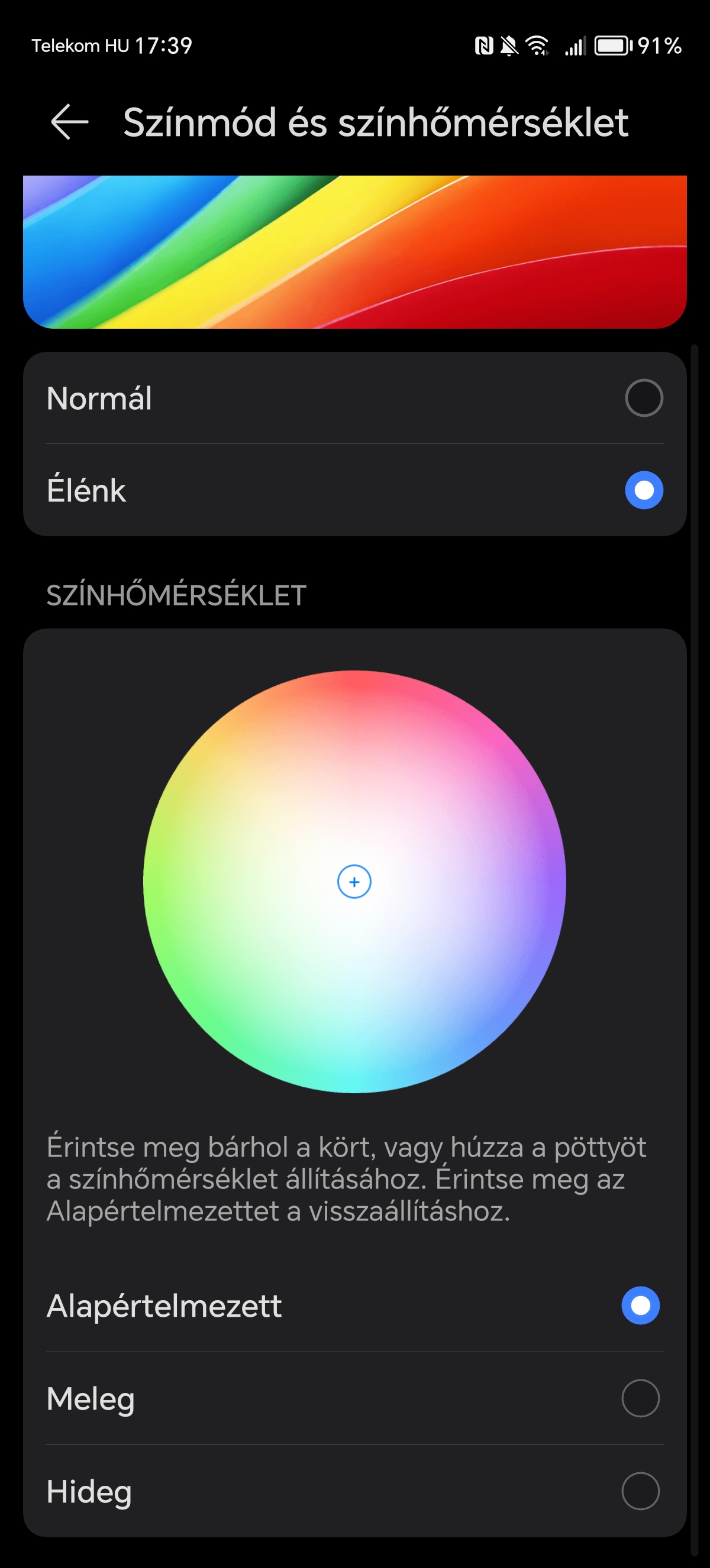

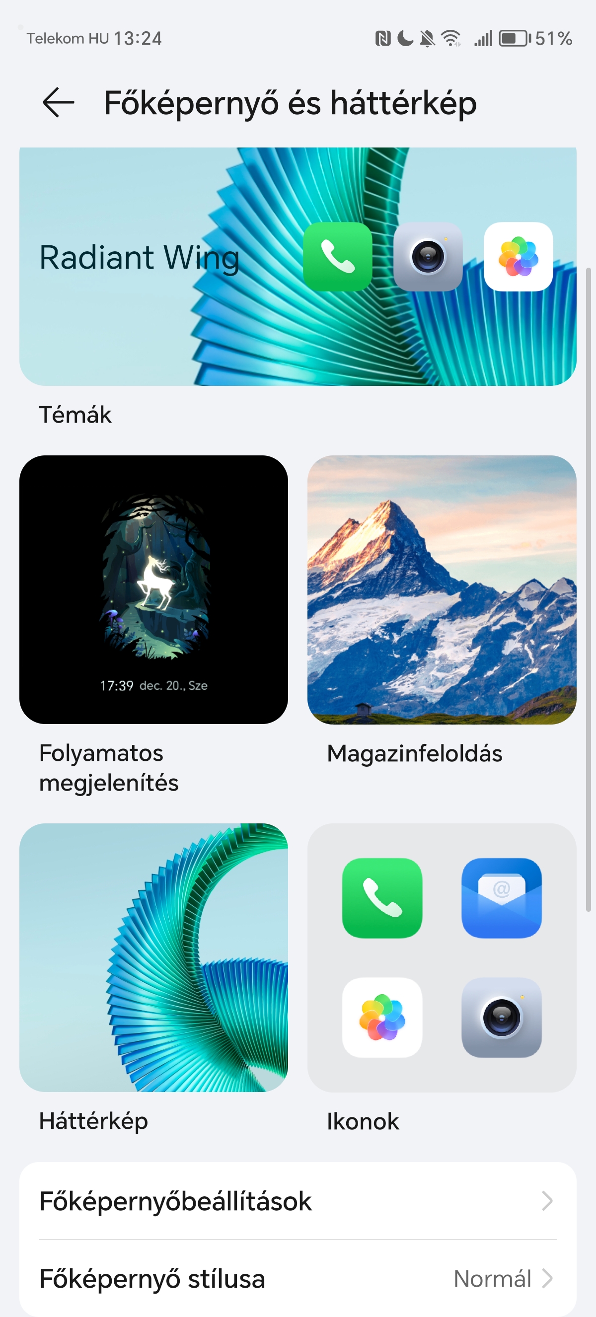

A kijelző által megjelenített színek lefedik a DCI-P3-as skálát, a beállítások között pedig találunk sötét módot, e-könyv módot, szemvédő és alvássegítő módot. Utóbbiak automatikusan állítják a kijelző színhőmérsékletét a használati minták és az idő alapján, így például estére automatikusan melegebb árnyalatra váltanak, lejjebb veszik a fényerőt. A PWM érték 1920 Hz, ez viszonylag magas, de így is fejfájást okozhat az érzékenyeknek. Adott a szaturáció átállításának lehetősége (élénk vagy normál színek) és van lehetőség arra is, hogy manuálisan állítson a kijelző színhőmérsékletén az ember. Plusz természetesen variálható a megjelenített méret, az ikonok formája, és lehet témázni is a rendszerfelületet.
A kijelzőre és a megjelenítésre vonatkozó beállításokA kijelzőre és a megjelenítésre vonatkozó beállításokA kijelzőre és a megjelenítésre vonatkozó beállításokA kijelzőre és a megjelenítésre vonatkozó beállítások A kijelzőre és a megjelenítésre vonatkozó beállítások (forrás: Mobilaréna) [+]

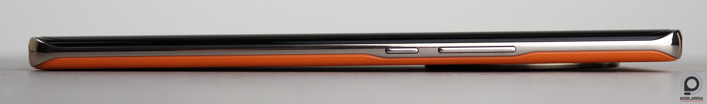

Gombok a jobb oldalon
Gombok a jobb oldalon [+]

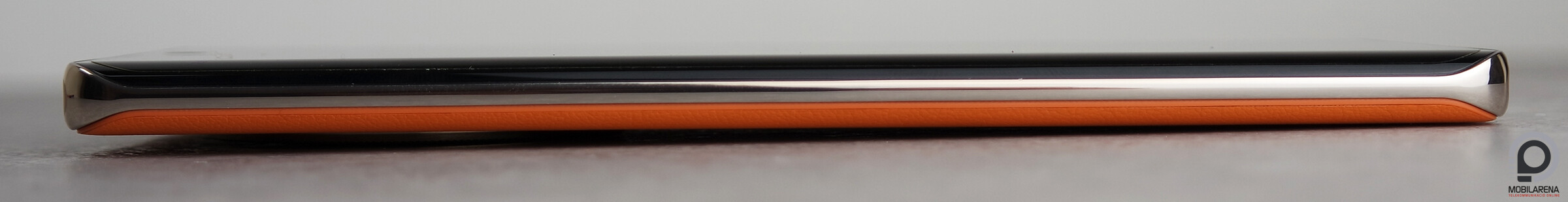

Üresség a bal szélen
Üresség a bal szélen [+]

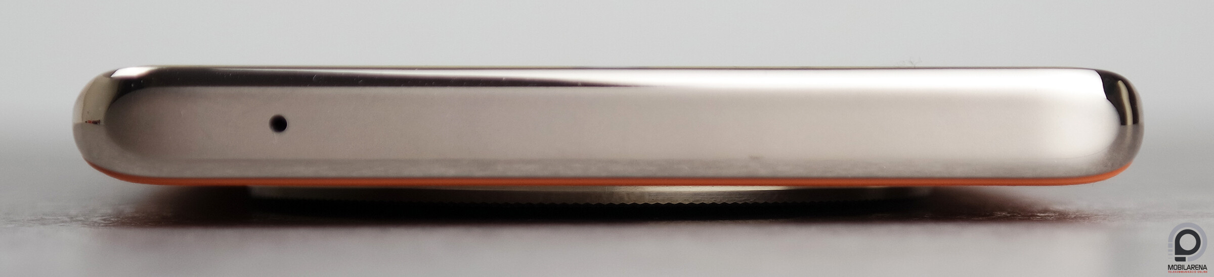

A készülék alja és tetejeA készülék alja és teteje A készülék alja és teteje [+]
Körbenézve a mobilon, nagyjából ugyanazt találjuk majd, mint minden középkategóriás Honor modellen. Van alul egy dupla nanoSIM befogadására képest SIM-tálca, mellette egy USB 2.0-s Type-C csatlakozó, mikrofon és médiahangszóró. Az USB-n keresztül mehet a vezetékes töltésleadás más készülékeknek az 5300 mAh-s akkumulátorból, vezeték nélküli töltés nincsen. Ugyanígy sztereó hangszóró sincs, csak a ház alján található hangszóró megy médialejátszáskor, a nagyon vékony kávában elrejtett beszédhangszóró nem szólal meg. Ez ilyen árszinten azért gáz, amikor a Motorola 50 ezer forint alatt képes megoldani a sztereó hangzást, akkor a Honornak sem lehet megugorhatatlan kihívás.
A telefon keretének bal oldala teljesen üres, a tetején is csak egy mikrofont látni, a jobb szélen pedig a bekapcsoló és hangerőszabályzó gombok vannak. Kimaradt az infra, a 3,5 mm-es csatlakozó és az értesítésjelző LED, utóbbit az AMOLED panel mindig éber kijelzése képes pótolni. A Honor a kijelző kapcsán 1200 nites maximális fényerőt ígér, ezt megközelítenünk ugyan sikerült, elérnünk nem, de ettől függetlenül a moderáltan napsütéses december vége és január eleje idején nem okozott gondot a panel tartalmát elolvasni kültéren sem.
