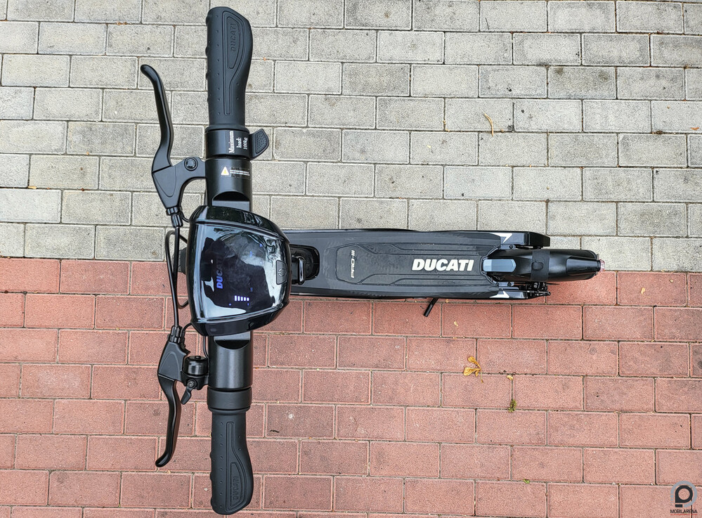

Ha összeáll végre a termék, akkor viszont elégedetten fogjuk nézegetni. Széles és hosszú a trepni, nem kell ballett-állásban ácsorogni rajta, simán ráfér két lábfej. Csúszásgátló borítása is korrektnek mondható. Stabil a kormány, vaskos, akkora középső kijelzővel, amit nem lehet nem leolvasni, a fekete alapon fehér (és itt-ott kékes) feliratok OLED technológiával jelennek meg, de ez egy folyadékkristályos megoldás, nem pedig egy tablet, szóval egyféle elrendezésben látszódnak az információk, de legalább minden látható egyetlen felületen.
Nem ilyen foghíjas a kijelzés, de OLED-et fotózni a frekvencia miatt néha nem könnyű
Nem ilyen foghíjas a kijelzés, de OLED-et fotózni a frekvencia miatt néha nem könnyű [+]

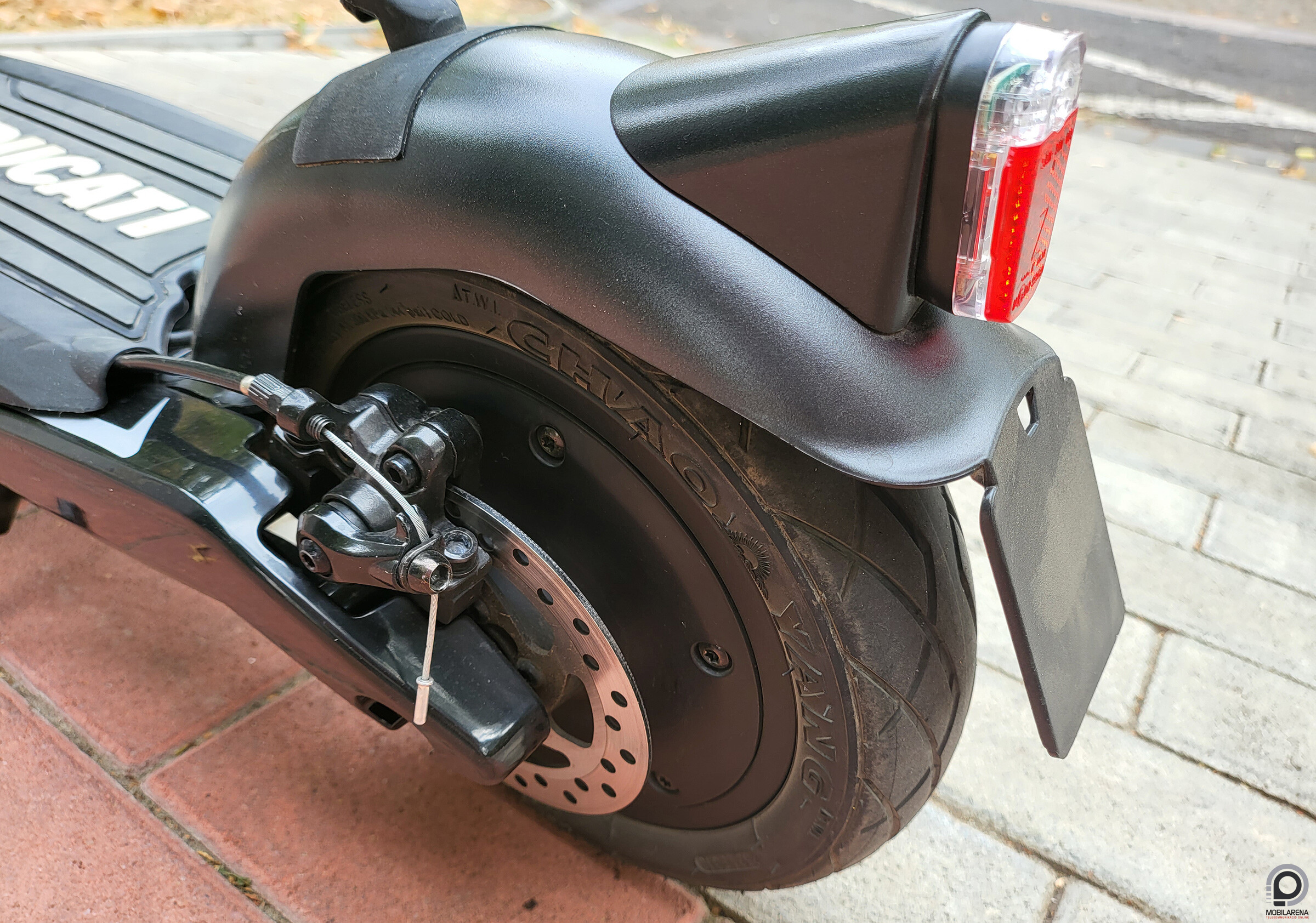

Elöl-hátul tárcsaféket kapunk, a csengőt ügyesen a bal oldali fékkar mögé rejtették, így nem dudorodik a kormányon, a gázkar kényelmesen kezelhető és nem akad össze semmivel, a markolatok vaskosak és jól megragadhatók, még egy USB-A portnak is jutott hely, ha az lenne a vágyunk, hogy egy kormányra tett tartóba rakott telefont tölteni szeretnénk. Kár, hogy ilyen tartót nem mellékeltek, egy csomó másik gyártónak ez kedves szokása. És igazán jól is jött volna, mert ezen a kormányon nemigen maradt hely egy hagyományos tartónak. A kormányrúd tetejére rakott lámpa erősen és jól világít, de csak akkor, ha direkt bekapcsoljuk. Ilyenkor a hátsó sárhányón is van neki párja, ami amúgy fékezésnél villog. Az első kerék fölött viszont van még egy LED fénycsík, ami fixen világít, ez amúgy nem rossz akkor, ha a sötétben szemből érkező fényforrás eredetét próbálják egyéb közlekedők kitalálni — ez egy roller, ez pedig látszik is.
A 10 inches, defekttűrő abroncsok kellően szélesek, egy kicsit talán túlzás is a városi közlekedéshez — legalábbis van egy hallható gördülési zaj menet közben, viszont az első teleszkóp hasznos társ a változatos minőségű fővárosi úthálózaton, nyilván nem lesz egy hidropneumatikus Citroen, de lényegesen jobb a menetkomfort, mint a pálcika-rollereken. Itt viszont nem lehet elmenni egy tényleg kretén apróság mellett: a kormányrúd ledönthetőségét lehetővé tevő gyorskioldóra nagyon helyesen rá lehet húzni felülről egy műanyag gyűrűt, hogy még véletlenül sem történhessen semmi menet közben. Ám ez a filléres alkatrész pont annyival szélesebb, hogy remekül zörög menet közben — én ezt nagyon igényesen egy darabka papírral ékeltem ki, mert irtózatosan zavart.
