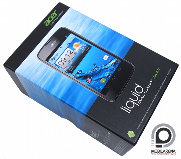

A telefon egy fekete kartondobozban érkezett, mely nagyjából a szokásos tartozékokat tartalmazza. A kézikönyvek mellett egy microUSB-kábelt és egy töltőfejet lehet találni, valamint egy sztereó headset is helyet kapott a pakkban. A füles minősége nem az igazi, a kényelmetlenség mellett a hangzás is hagy némi kivetnivalót maga után.

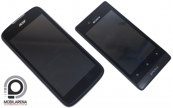

A készülék külseje teljesen átlagos, egy sztenderd érintőképernyős okostelefont kapunk. Talán a tömeg az, ami kissé kiemelkedik a konkurenciából, a 129 x 65,9 x 9,9 milliméteres dimenziókhoz ugyanis 145 gramm társul. Az anyaghasználat rendben van, a hátlap puha tapintású műanyagból van, mely a matt kivitel miatt az ujjlenyomatokkal szemben is ellenállóbb lakkozott társainál. Az összeszerelés minőségével nem volt gond, az alkotóelemek szorosan illeszkednek, a gombok nem lötyögnek, erős szorításra sem hallható recsegés.

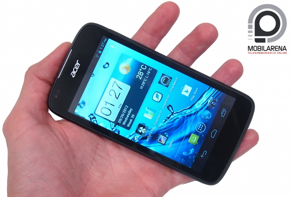

Az előlap tetejére a hangszóró került, alatta egy ezüst acer felirat olvasható. A képernyő felett tanyázik a közelség- és fényérzékelő, valamint egy állapotjelző LED is helyet kapott itt. A 4,3 hüvelykes képátlójú kijelző felbontása 540 x 960 (azaz qHD), a megjelenített színárnyalatok száma eléri a 16 milliót. A technológia mezei TFT-LCD, a fényerő és a színek élénksége lehetne erősebb, ám a betekintési szöggel nincs probléma Az érintéseket kapacitív technológiával érzékeli, egyszerre legfeljebb öt ponton mehet a tapicskolás. A telefon alján nincsenek vezérlőgombok, mivel ezek a képernyőre kerültek, mint azt a Galaxy Nexus-nál megszokhatta az ember.

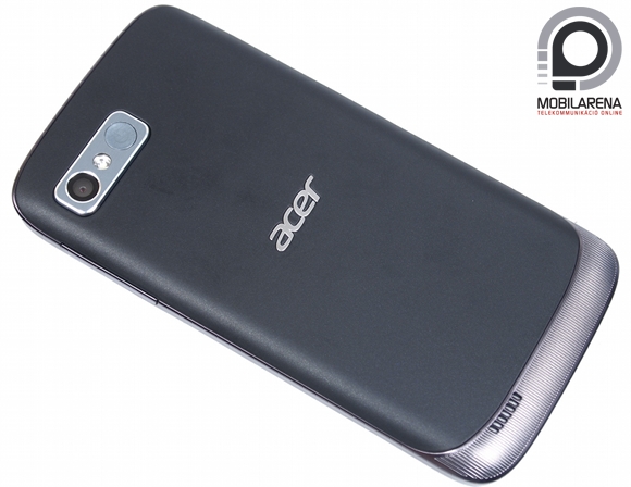

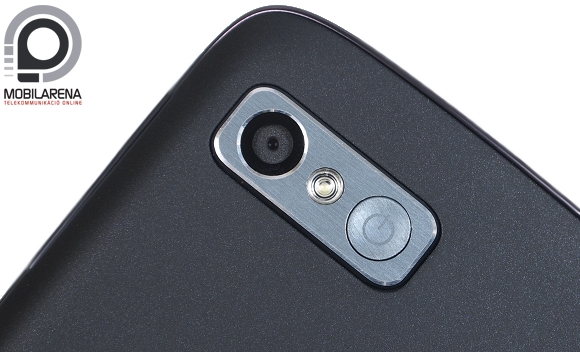

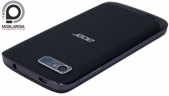

A telefon hátlapja matt fekete plasztikból készült, középen egy ezüst acer felirat olvasható. A kamera és a LED villanó egy apró fém szigeten kapott helyet, mely a készülék bal felső sarkában látható. Érdekesség, hogy a ki- és bekapcsoló gomb a megszokott módszerrel ellentétben nem a telefon oldalára, hanem a hátlapra, a vaku mellé került. A külső hangszóró a bal alsó sarokba került, a hangminőség meglepően jó, legalábbis a mobilos megoldásokhoz képest. A hátlapot lefejtve a felhasználó elé tárul az akkumulátor, melyet kiszedve a SIM-foglalatok is elérhetővé válnak. A microSD-kártya viszont az akku kivétele nélkül cserélhető, azaz működik a hot swap funkció.
A telefon oldalán egy szürke műanyagsáv fut körbe, az interfészek és a vezérlők ezen belül kaptak helyet. A hangerőszabályzó jobb oldalt található, a mobil tetején pedig a 3,5 milliméteres kimenet és a microUSB-aljzat látható.

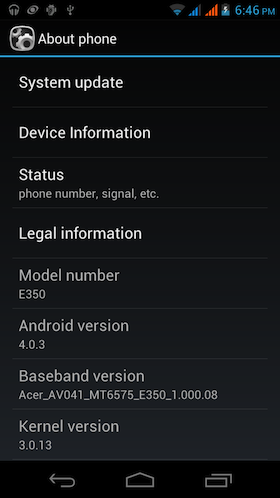

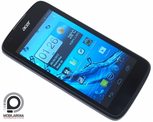

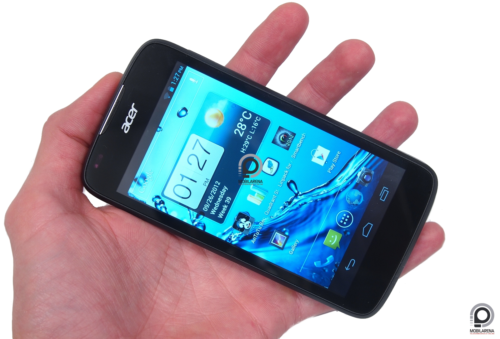

A telefonon az Android rendszer 4.0.3-as, Ice Cream Sandwich művésznévre hallgató verziója fut. Bár nem ez a legfrissebb, panaszra nem nagyon lehet ok, hiszen a 4.1-es variáns egyelőre mindössze néhány eszközön érhető el. A frissítésről viszont nincs hivatalos információnk, a pletykák szerint hamarosan érkezik majd az update, ezt viszont nem tudjuk megerősíteni. Az egyes Android verziókról és a bennük eszközölt újításokról további információért a rendszerfejlődésről szóló irományt ajánljuk. Fontos kiemelni továbbá, hogy a telefon nem tartalmaz magyar nyelvi opciót.

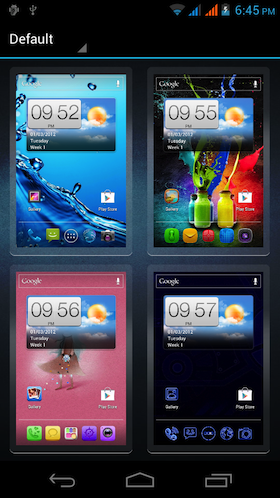

A felhasználói felület nagy vonalakban a régiben maradt, azaz a téma a gyári holo UI-ra épít. Néhány apróság azonban változott, fontos például, hogy a képernyő tetejéről lehúzható panelből immár az adatkommunikációs kapcsolókat is el lehet érni. A képernyőzár új feloldási animációval rendelkezik, a tálcán lévő programokat egyenesen innen is el lehet indítani. Ezek mellett néhány új minialkalmazás is tiszteletét teszi a menüben, illetve néhol frissült az ikonkészlet is. A gyári megjelenésen kívül négy további témát lehet aktiválni a Themes alkalmazáson keresztül.

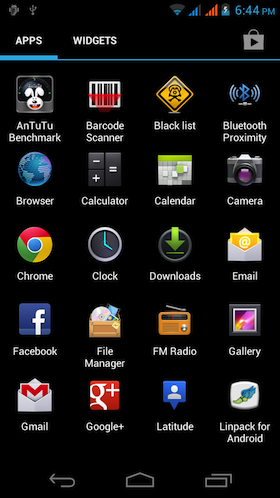

Az Acer mérnökcsapata nem nyúlt az alap alkalmazásokhoz, az összes alap androidos program változatlanul ott figyel a menüben. Van tehát névjegyzék és naptár (mindkettő Google- és Exchange-alapú szinkronizációval), Google Plus kliens, Google Chat csevegőszoftver, két e-mail alkalmazás (a Gmail szokás szerint egy különálló appot kapott) és persze mindaz, amit a gyári android kínál. Érdekesség, hogy a böngésző mellett a Chrome is előre telepítve figyel a menüben, ám az Ice Cream Sandwich óta a nem használt programokat el lehet rejteni, így a felesleges browser eltüntethető. A zenelejátszási funkciókat a Play Music látja el (itt aktiválható a már említett SRS Wow hangzásjavítás), a videólejátszó nem viszi a 720p (kivéve ami a beépített kamerával készült) és 1080p tartalmakat, a kisebb felbontású .avi fájlokat viszont gond nélkül megeszi. A rádiózás szerelmesei számára örömöt okozhat az FM Radio megléte, mely automatikusan fel tudja térképezni az állomásokat.
A fedélzeten néhány extra alkalmazás is képviselteti magát. A Barcode Scanner egy vonalkód-leolvasót takar, a Black List pedig egy feketelista, mellyel a felhasználó a nem kívánt személyeket zárhatja ki a telekommunikációs életéből. A FileManager egy fájlböngésző, a Media Server egy DLNA-kliens, a Polaris Viewer 4.0 dokumentumok olvasására használható. A Sound Recorder az ügyeletes hangrögzítő szerepét tölti be, a Wireless Input Device a vezeték nélküli perifériák menedzselésére jó.

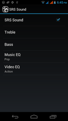

Hangszínszabályzó | van (SRS) | |
