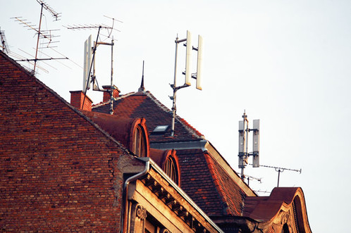

Városi környezetben ritkán épülnek tornyok. A szolgáltatók a magas helyeket pécézik ki, panelházak teteje, stadionok lámpái, vagy víztornyok teteje mind ideális helyszínnek számít. A problémát általában a lakók okozzák, sokan félnek attól, hogy a fejük fölött fog dolgozni egy adótorony. Ez a félelem alaptalan, ugyanis a bázisállomások lefelé konkrétan semennyit nem sugároznak, sokkal jobban félhet az egyelőre nem bizonyítottan káros sugárzástól a szemben lakó, akinek az ablaka egy szintben van a toronnyal. Amelyik lakóközösséget viszont sikerül meggyőzni, ott igen drasztikusan csökken a közös költség, hiszen a szolgáltató egy jó helyen levő átjátszó miatt hajlandó mélyen a zsebébe nyúlni.
BTS
Itt nincs közös költség

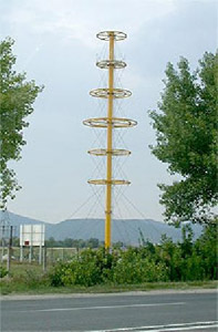

Vannak speciális tornyok is. Itthon több példa is van arra, hogy egy operátor csak úgy kapott engedélyt egy hegytetőn levő állomás megépítésére, hogy rögtön kilátót is felhúzott a torony köré. Mindenki jól járt, lett térerő is. Híres példa a T-Mobile berendezése az M1-M7 közös bevezetőjénél, ahol a fenyőerdő közepén állítottak fel egy műfát, ami igazából egy átjátszó. A másik hasonló építmény a Pannon tulajdonában levő torony, amely Budakalász és Szentendre között található, ezt egy iparművész tervezte, hogy mennyire szép, az nyilván véleményes, de az biztos, hogy az éjjel megvilágított monstrum mindenképpen egyedi.
BTS
Pomáz mellett
