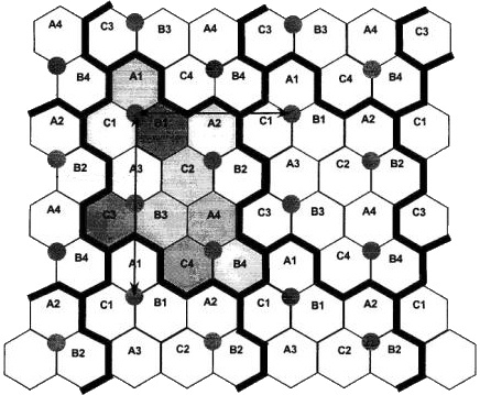

Az említett problémákat a szolgáltatók a cellás rendszerekkel, azaz nagy számú adó-vevő bázisállomások telepítésével hidalják át. Ez a hálózati struktúra nagy forgalomsűrűség elérését teszi lehetővé nagy kiterjedésű területen. A sok bázisállomás lehetővé teszi a kis teljesítményű mobiltelefonoknak, hogy azok bárhol elérhessék a rendszert, a spektrumhiány pedig megkerülhető a rádió-erőforrások újrafelhasználásával, hiszen az adott cellában épp használt frekvenciák pár cellával távolabb újra felhasználhatók - persze olyan messze kell lennie a két cellának egymástól, hogy az interferencia a meghatározott szint alatt legyen. A lenti képen látható cellás elrendezés az ideális mobilhálózat megtestesítője. Ilyen a való életben nem létezik, hiszen különböző domborzati viszonyok és tereptárgyak, valamit jogi és egyéb szabályozások miatt a szolgáltató nem építhet oda tornyot, ahová csak akar. A cél nyilván az, hogy a hálózat közelítsen az ideálishoz.
GSM cellák
GSM cellák egymás mellett. A pöttyök az adó-vevő bázisállomásokat, a nyilak pedig a frekvencia-újrafelhasználási távolságát jelölik, azokon túl újra fel lehet használni a frekvenciákat.
Egy cella definíció szerint az adott GSM antenna által ellátott területet jelenti. A cellákat egymás mellett lévő hatszögekként kell elképzelni, minden cellának értelemszerűen hat szomszédja van. Egy állomás általában három cellát szolgál ki, a forgalmi kapacitás növelése érdekében több azonos pozíciójú és irányú antenna is elláthat. Mivel a felhasználók telefonálás közben a cellák között mozoghatnak - és mozognak is -, a rendszer alapkövetelménye, hogy cellaváltáskor a folyamatban lévő kapcsolatok ne szakadjanak meg, tehát a celláknak át kell tudniuk "adni" a kapcsolatot a mellettük lévő cellának. A folyamat neve handover, mely egy celláról értelemszerűen csak egy szomszédos cellába való átlépéskor működik és működhet. A cellák azonosítására a szolgáltatók vivőfrekvenciát és ún. color-code-okat használnak, utóbbi a frekvencia-újrafelhasználásban játszik fontos szerepet.
