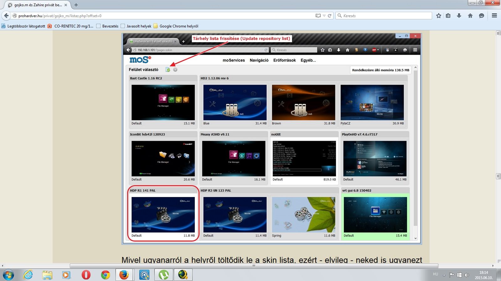

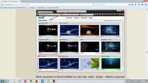

Engem is csak annyiban zavar a dolog, hogy ajánlottam itt a fórumon, miközben nem is elérhető mindenki számára az R1-es skin.
Közben keresgéltem az orosz fórumon és ezt találtam. Ha jól fordít a gugli, akkor azt írják, hogy ez a HDP-R1 1.41 grafikus felület nem publikus. Csak a leírt parancsokkal lehetne telneten keresztül telepíteni. De nem értem, hogy került akkor a skin listámra? Ugyanis, korábban nem használtam ezeket a parancsokat.
gojko.m
olizatriznyá #5115 üzenetére
Úgy értsem, hogy neked sincs a választható felületek közt a HDP R1 141 PAL?
Mert ez elég furcsa.
A legutóbbi képernyőmentést, amit Zahire kolléga feltett azt én küldtem neki. Először arra gondoltam, hogy azért nem töltődött le neki az R1-es skin, mert frissítés közben gond volt az internetkapcsolatával. Vagy esetleg azért, mert telepítés után a skin selector modul-t és a tárhely listát is frissíteni kellett volna. Így, mégegyszer felraktam az amp_r12_nogui-t. És nekem a Reload skin után ugyanúgy ott volt a választható skinek közt a HDP R1 141 PAL.
Szóval, ezekután már én is kíváncsi lennék, hogy másnál mi a helyzet?
