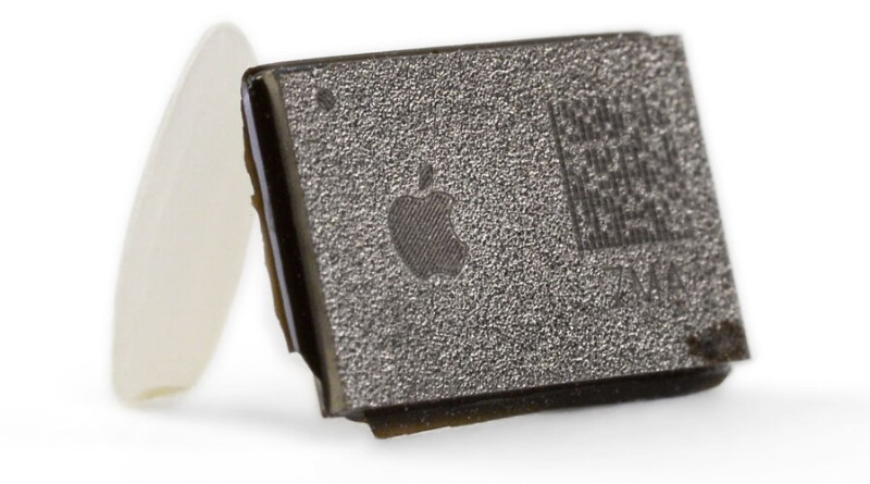

A 13-as széria esetén a Face ID apró hitelesítési chipje az alaplap és a panel közötti átvezető kábelben van, kódolva.
A komolyabb szervizelésen átesett, használt iPhone-ok esetén eddig is gyakran előfordult, hogy a Face ID megszűnt működni, a 13-as széria esetén azonban még bonyolultabb lett a helyzet, hiszen a mobilok kijelzője egyénileg az alaplaphoz van kódolva, a rizsszem-méretű feldolgozó és hitelesítő chip pedig a két komponens közti szalagkábelre van forrasztva.
A szóban forgó biztonsági modul
A szóban forgó biztonsági modul [+]
Természetesen a hivatalos Apple szervizek és a gyártóval szerződött, gyári alkatrészhez közvetlenül hozzáférő szervizpartnerek számára elérhető a megoldás, amivel programozni lehet az egységeket, de eleinte biztosan kevés kisebb szerviz lesz, ahol ezt tudják majd orvosolni.
A szóban forgó biztonsági modul... egy rizsszem mellett
A szóban forgó biztonsági modul... egy rizsszem mellett [+]
A kisebb javítócégeknek az a lehetőségük marad, hogy leforrasztják a kábelről a régi chipet és áthelyezik az újra, de ez nem kockázatmentes művelet, a sok apró csatlakozó miatt pedig nagyon pontosan kell dolgozni, kézi forrasztóval szinte lehetetlennek tűnik a művelet. Nagyon hasonló dolog történt tavaly az iPhone 12-sorozat kamerájával, ennek kapcsán írtunk is akkor egy cikket a hazai javítóipar egyik fontos szereplőjének bevonásával, időközben azonban az Apple kihátrált a kódolatlan kameramodul teljes lekorlátozásából, és egy iOS-frissítés után ezek a kamerák működtek, csak épp indításkor egy hibajelzést dobtak fel.
