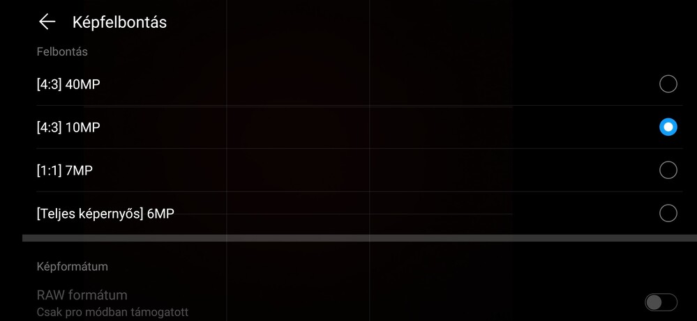

Pedig felhasználói oldalról nyilvánvalóan nincs szükség ennyi képpontra, illetve ha igen, azt nem telefonnal érdemes előállítani. Úgy gondolom, illetve úgy tűnik, az iparági konszenzus is 10/12 megapixelen találta meg az arany középutat. A mai 40/48 megapixeles főkamerák is pont ekkora felbontáson rögzítenek alapból, még ha opció is a teljes képpontszám használata. A hatalmas felbontás ugyanis más célt szolgál: a pixel binning technológia lényege több, egymás melletti képpont információjának egyestése az előnyösebb minőségért. De miről is szól ez? A digitális szenzorok alapból „színvakok”, csak kontrasztinformációt rögzítenek, ezért kerül minden pixel fölé piros, zöld vagy kék Bayer-színszűrő (zöldből kettő, mert erre a színre az emberi szem érzékenyebb). Az ebből kinyert információt a képfeldolgozó egység demosaicing algoritmussal dolgozza össze színes eredménnyé.

A pixel binning technológiát használó szenzorok viszont általában quad Bayer-színszűrőt használnak, azaz nem egy-egy, hanem négy-négy szomszédos pixel fölé kerül piros, zöld és kék, avagy a Huawei P30 Pro esetében piros, sárga és kék szűrő. De miért? Például hatékonyabb zajszűrésért vagy azonnali, nagy dinamikájú felvételekért, csak 40/48 megapixel helyett a natív felbontás negyedén. A pixel binningből este is profitálnak a telefonok, négy képpont fényinformációját egyesítve világosabb és kevésbé zajos eredményeket szülve – nem véletlenül előnyösebb a fenti modell 10 megapixeles fotója a 40 megapixeles példával összevetve.

Ekkora felbontásra egyébként sincs szükség, amikor egy Instagram vagy Facebook kép pixelszáma mindennek apró töredéke, egy Full HD tévé 2 millió képponttal rendelkezik és egy tűéles 4K-s is csak 8,3 milliót jelenít meg. A mobilok apró szenzormérete és optikája, valamint zajszűrő algoritmusa eleve behatárolja a minőségi lehetőségeket, de a nyomtatás sem kíván meg több tucat megapixelt. 150 DPI-n (képponton hüvelykenként) vállalható minőségű nyomatok készülhetnek, 300 DPI-n pedig kifejezetten élesek. Innentől kezdve már a nyomtató és a fotópapír minősége is beleszól a végeredménybe, no persze fontos, hogy maga a kép is jófajta legyen.

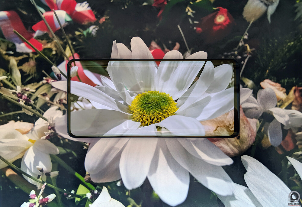

Persze akadnak 1200 DPI-s és még sokkal nagyobb felbontású fotónyomtatók, hihetetlenül részletes eredményeket kitolva, ilyesmire a családi albumhoz azért ritkán van szükség. Egy 10/12 megapixeles fotót 150 DPI környékén közel A3-as papírméretben ki lehet nyomtatni (ez 29,7 x 42 centimétert jelent), amit bátran fel lehet aggatni a falra, míg ugyanez a kép A4 méretben (21 x 29,7 cm) kifejezetten jól mutathat közelről szemlélve. Ehhez képest a családi, 9 x 13, 10 x 15 vagy akár a nagyobb, 15 x 21 cm-es képek még apróbbak, azaz nem igényelnek óriási felbontást. Az otthoni nyomtatásnál persze érdemes odafigyelni a megfelelő fotópapír használatához, hogy a színek és a kontrasztok átvitt értelemben kidomborodjanak.

Egy teljes, 40 megapixeles kép a P30 Prótól, rengeteg részlettel, de a quad bayer szűrő miatt nem tökéletes vonalélességgel
Egy teljes, 40 megapixeles kép a P30 Prótól, rengeteg részlettel, de a quad bayer szűrő miatt nem tökéletes vonalélességgel [+]
Nem állítom persze, hogy ne lenne meg az előnye 40 megapixelen kattintani, ha már ez éppenséggel opció. A fenti eredmény jóval több képinformációt tartalmaz, mint 10 megapixeles társa, ez pedig nagy méretű és felbontású nyomat esetében a papíron is feltűnhet. Egyszerűen csak nem tart még ott a mobilfotózás, hogy 40 millió tűéles pixel kerüljön rögzítésre, és ha ez egyszer össze is jön, akkor se biztos, hogy az átlagfelhasználónak ennyi képpontra szüksége lesz.
