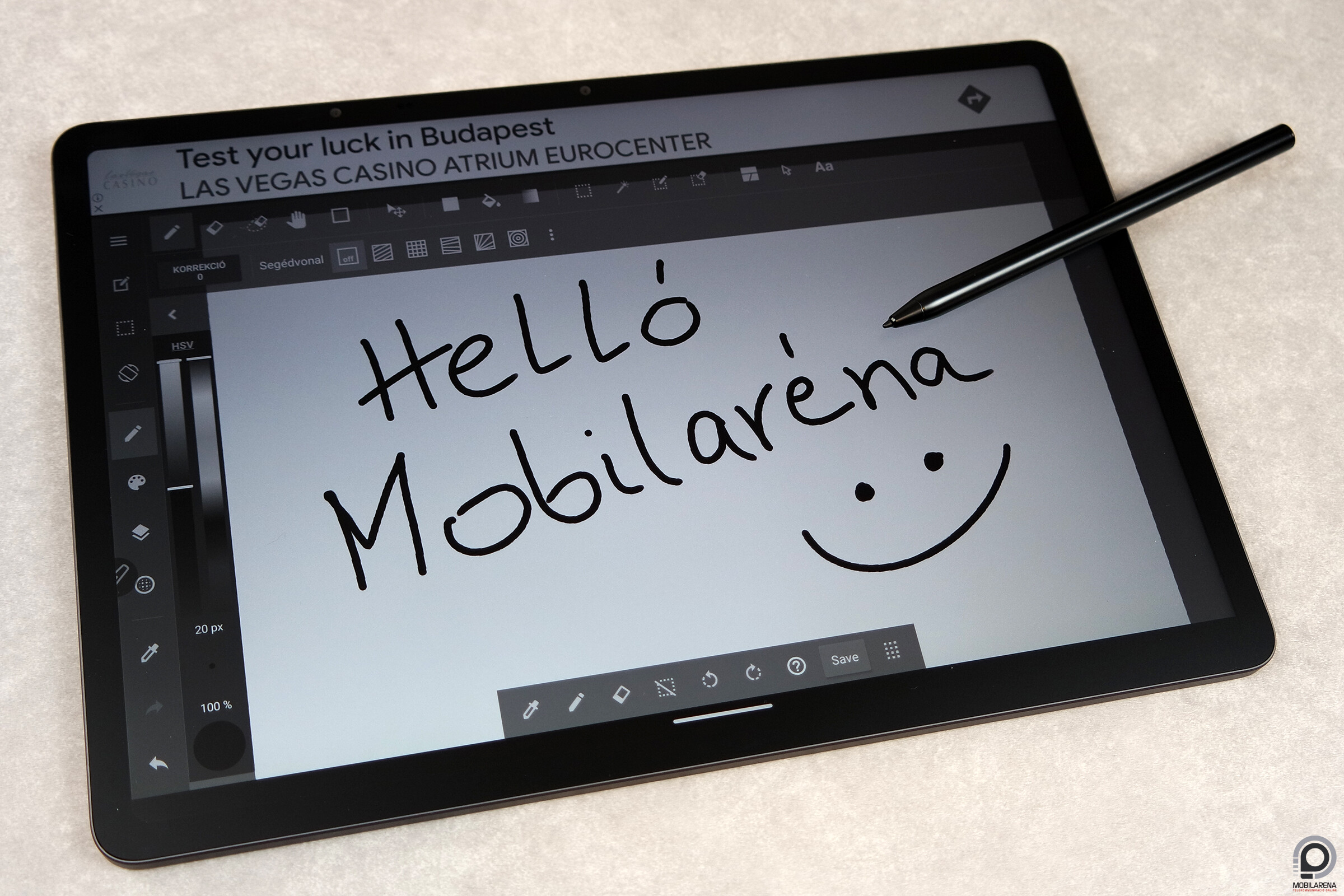

Még 2024 vége előtt kaptunk két táblagépet az Ugee-től, akik elsősorban digitális rajztáblákkal foglakoznak. Már az első tablet esetén is felmerült a kérdés, hogy nem csak egy átmatricázott TCL gépről van-e szó? Mai tesztalanyunk az UT3, mely Ugee Fun Drawing Pad UT3-ként és Ugee 14,25” Trio Pad UT3-ként is fut. Ennél pedig nem csak felmerül, de ránézésre is bizonyítást nyer, hogy itt egy TCL-gyártmányról van szó, a külső és a kijelző ugyanis megegyezik azzal, amit tavaly októberben a TCL NXTPaper 14 táblagépben már teszteltünk.
Ez itt az Ugee UT3 és a hozzá mellékelt toll [+]

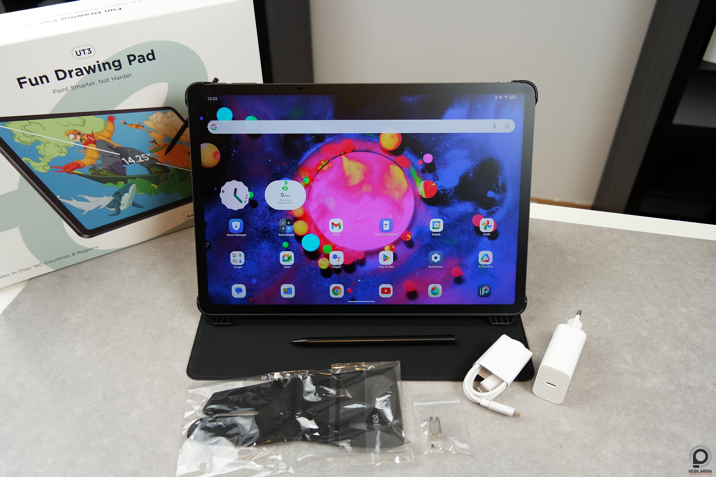

Amiben az Ugee nyer, az a gyári csomagolás tartalma. Hozzánk még a régebbi csomagban érkezett meg a tablet, fali adapter, USB-C kábel, kihajtható védőtok, elektromágneses rezonanciás technológiát használó és cserélhető hegyű toll, kinyitható védőtok, rajzoláshoz kesztyű van a tablet mellett. Mivel alapból matt felületű a 14,25”-es kijelző, védőfólia nincsen.
A doboz tartalma és a doboz hátulja [+]

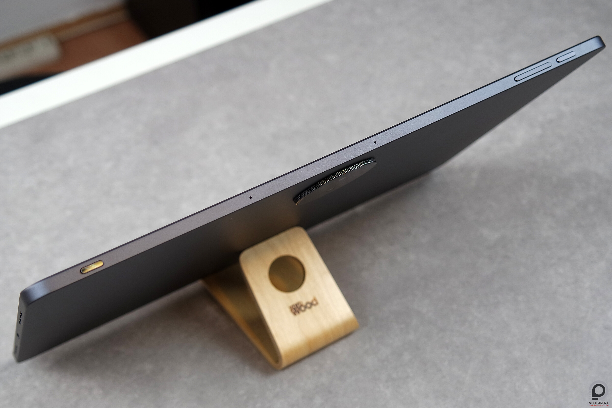

760 grammjával és 322,4 x 222 x 7 milliméteres dimenzióival az UT3 nagy, egy kézzel nem is kezelhető. A készülékház műanyagból van, rövid oldalain sztereó hangszórók és USB-C, felső hosszú oldalán pedig gombok találhatók. A bekapcsoló gomb mellett hangerőszabályzó, tőle jobbra szélen pedig egy U-Key nevű váltó. Mivel a TCL NXTPaper 3-as technológiáját használja az Ugee, így gombnyomással lehet váltani az IPS LCD-t a normál színes, a papírszerű színes és a papírszerű monokróm módok között. A szoftverbe az Ugee-nél nem nyúltak bele, tök ugyanúgy megy minden, mint a TCL cuccokon, még annyi változtatást sem eszközöltek, mint egyes XP-Pen cuccoknál, hogy a szoftverben átírják a NXTPaper és NXTVision menüpontok neveit.

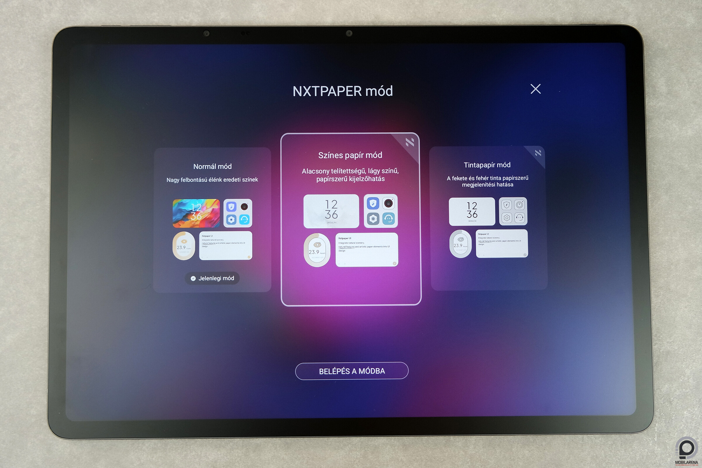

A monokróm tintapapír mód még mindig jópofa [+]
Nincs a tabletben hely microSD-nek, se SIM-nek, nincs rajta 3,5 mm-es jack csatlakozó, se pogo pinek billentyűzetes tok csatlakoztatására. (Vezetékes billentyűzet jöhet, az USB-C csatlakozó USB 2-es, OTG-képes, vagy Bluetooth-billentyűzet is oké.) Nincsen rendes biometrikus azonosító sem, az előlapi kamera viszont képes 2D-s arcazonosításra, bár amilyen lassú ez, egyszerűbb bepötyögni négy számot jelkódként.

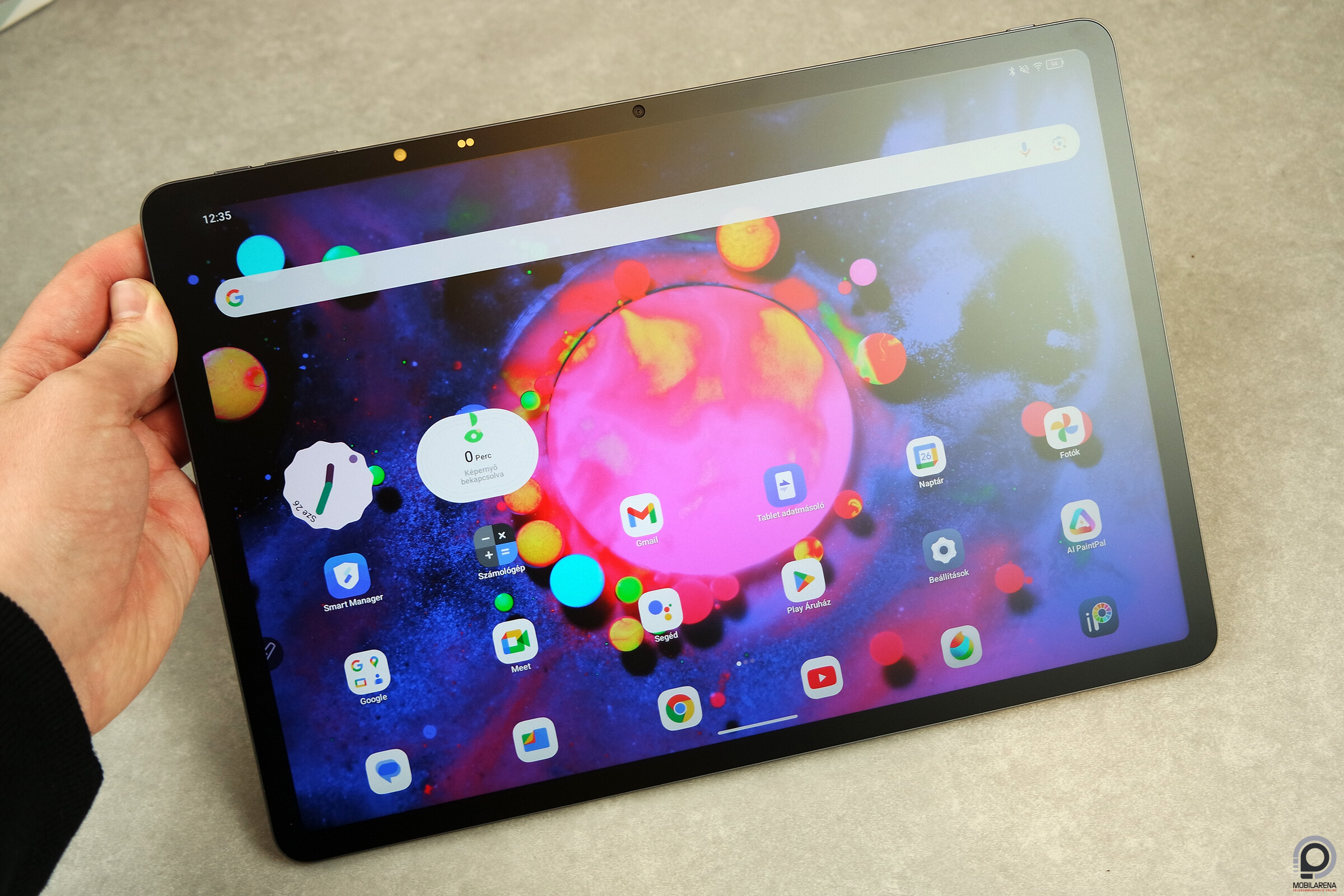

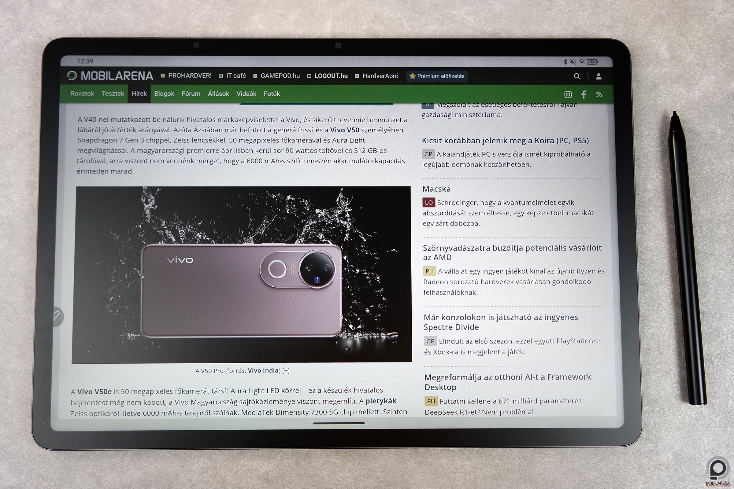

Beszéljünk a kijelzőről. A panel 14,25”-es, a képarány 13,5:9 (vagyis 3:2), felbontása 2400 x 1600 pixel, a 155 ppi-s képpontsűrűség ekkora méretben viszont már kicsit kevés, a vonalélesség közel sem tökéletes. A matt bevonat mondjuk alapból lágyabb vonalakat eredményezne, de ekkora méretben ekkora felbontás egyszerűen kevés a kényelmes tartalomfogyasztáshoz vagy gyártáshoz, hisz elsősorban ezt androidos rajztáblaként pozícionálják. Szintén lehetne a 60 Hz-nél magasabb a képfrissítés is, ha már rajzolni szeretnénk rajta. A toll USB-C csatlakozóval van felszerelve, van rajta egy gomb, amire gyorsmenüt lehet programozni. A weboldal és a leírás U-Pencil néven hivatkozik a tartozékra, a szoftver viszont T-Pen néven…
A toll 12 grammot nyom, 4096 nyomáspontot érzékel, 1 milliméteres pontossága, dőlésszöge pedig 60 fok körül van, amíg még érzékel [+]
A kijelző hasonlóan az összes hasonló megoldáshoz közvetlen napfény alatt szinte olvashatatlan, a maximális 500-600 nites fénysűrűség viszont ahhoz elég, hogy zárt téren jól használható legyen a készülék. A minimális fénysűrűség nagyon magas, a gyári kalibráció pedig jóval kékesebb-lilásabb, mint az természetes lenne. A gombot megnyomva monokróm vagy színes papír módra váltva javul valamennyit a helyzet, illetve van a szoftverben lehetőség kézzel is állítani a színhőmérsékleten. Specifikációi és mért eredményei alapján az a tippünk, hogy ez pontosan ugyanaz a panel, mint amit a TCL NXTPaper 14-ben is láttunk.

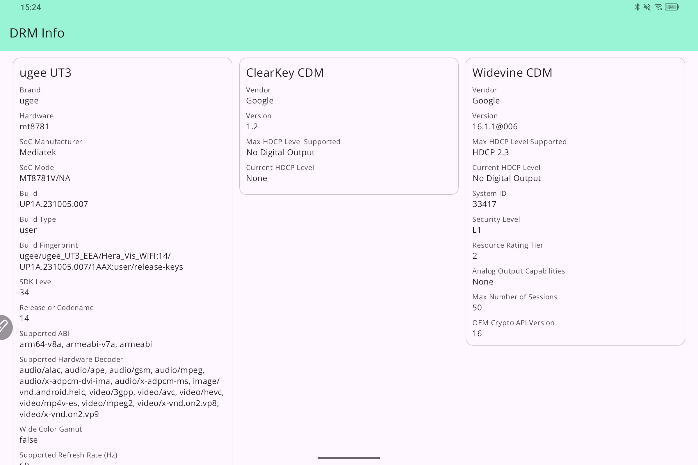

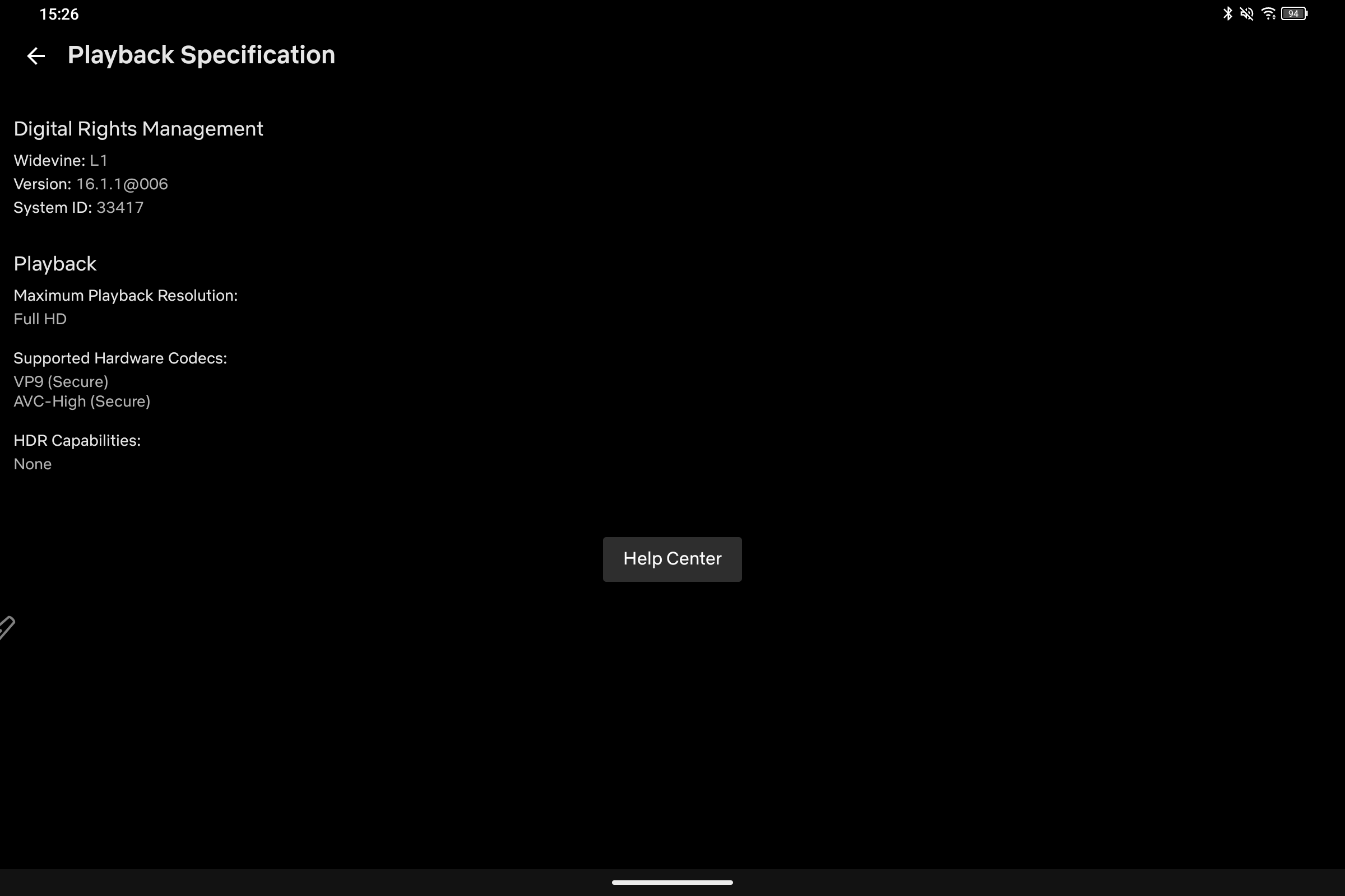

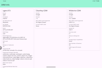

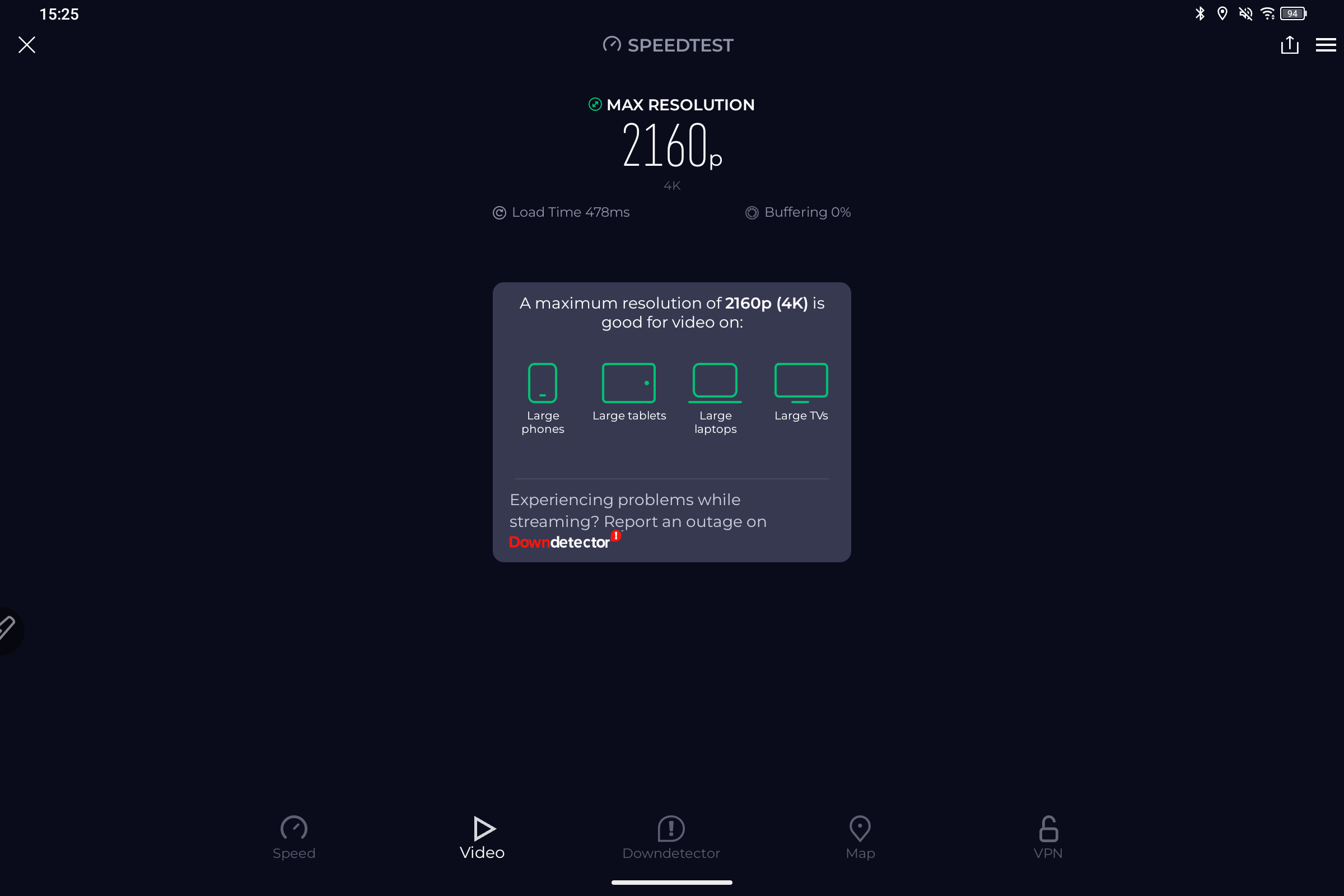

A készülékben megvan a Widevine L1-es biztonsági szint, és bár a panelnek HDR-képességei nincsenek, a Netflixen és egyéb szolgáltatásokon keresztül lehet nagy felbontásban streamelni. Az már más kérdés, hogy még a NXTVision videójavítójával sem lesz tökéletes élesség, se tökéletes színek. Ez csak azért gond, mert a nagy kijelző tartalomfogyasztásra egyébként jó lehetne, de hasonló áron a Honor MagicPad 2 beszerezhető OLED panellel, vagy van Xiaomi Pad 7 Pro és Apple iPad tartalomfogyasztáshoz és munkához is jobb LCD-vel. Amiben az UT3 jó, az az olvasás, de ahogy korábbi NXTPaper kijelzős anyagainkban is írtuk már, az e-inket pont kültéri használhatatlansága miatt nem tudja kiváltani.

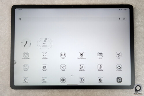

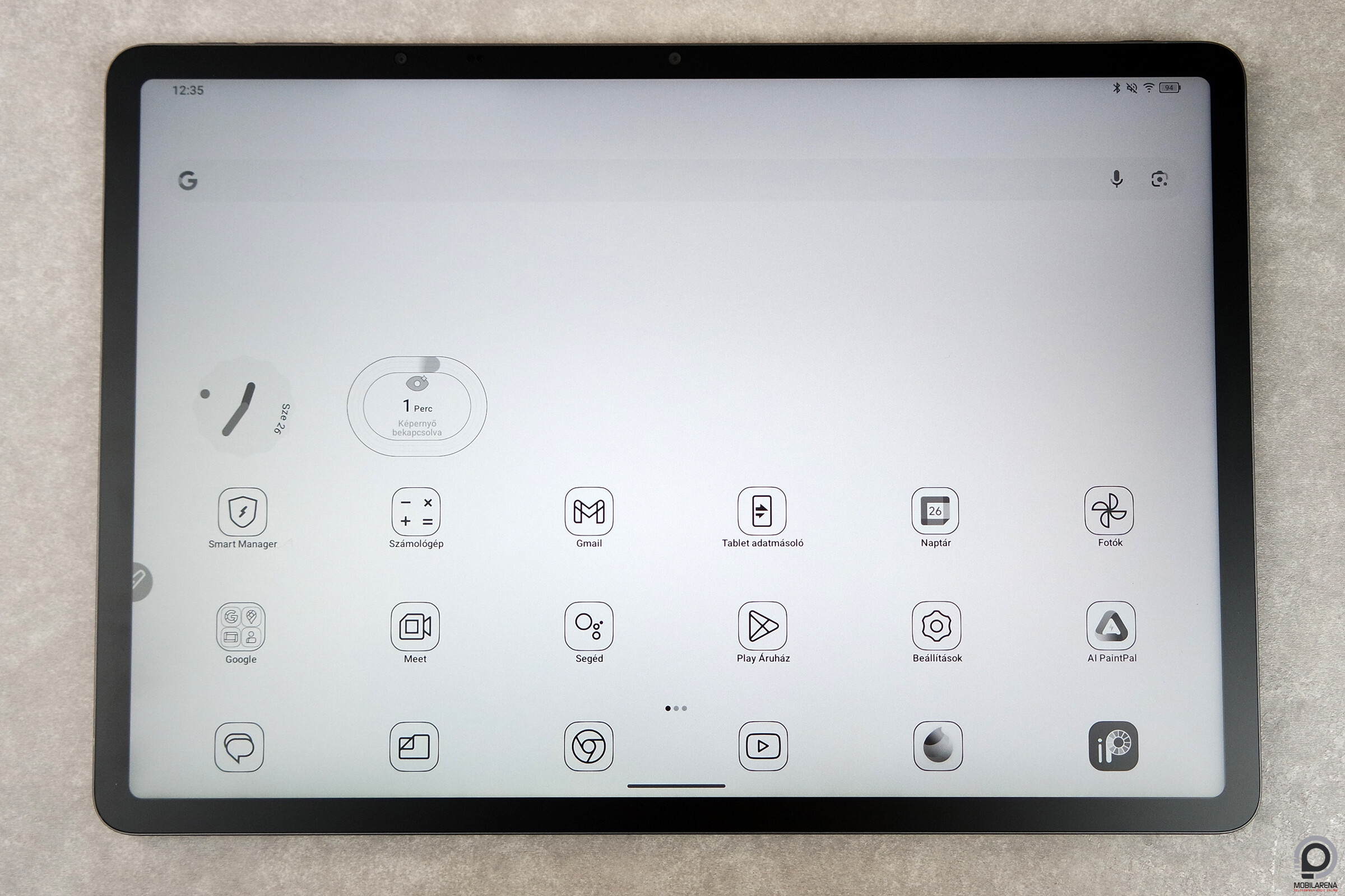

Előre telepítve megtaláljuk a Google-csomagot az UT3-on, mellette pár program (Booking, LinkedIn, Office Suite, Facebook, Kamera, AI Paintpal, Ibis Paint), de alapvetően nincs tele bloatware-rel a táblagép. Viszont sok izgalmat sem rejt és a nagy kijelzőhöz sincs normálisan optimalizálva a felhasználói felület. Van viszont Kiterjesztett mód néven egy olyan funkció, amivel Windows számítógépekhez lehet csatolni külső kijelzőként a táblagépet.
A tollhoz be lehet kapcsolni, hogy csak azt érzékelje a kijelző, kezünket nem, lehet lebegő kurzort beállítani a tollhoz. Viszont nem tud a tablet olyat, hogy szövegbeviteli mezőbe írhassunk a tollal, azt pedig gépelt szöveggé alakítsa, holott ez jellemző funkció a modern táblagépeken. Ami még nagyon hiányzik, az egy rendes ablakkezelő, esetleg bekapcsolható tálca megléte a szoftverben, nézzük is inkább, hogy mit tud az előlapi és hátlapi kamera.
