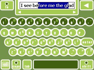

..ami alapból így néz ki. Használata elég egyértelmű, a begépelt szöveg a fenti fehér csíkban látszik, dolgunk végeztével csak meg kell nyomnunk a bal alsó gombot, visszajön a normális, kis méretű billentyűzet. Alapból egy kiosztás van, de a cég honlapjáról ingyenesen le lehet újakat tölteni, többek között magyart is. Sajnos ez kevésbé használható, hiszen több gomb van rajta, amik emiatt kisebbek - a használhatóság tehát nagyban függ attól, hogy mekkora PDA-nk kijelzője, illetve az ujjaink.
A legtöbb kiosztásból álló és fekvő nézetes is van, előbbinél viszont a gombok horizontálisan nagyon össze vannak nyomva, elég nehéz használni. Skineket is le lehet tölteni, de ezeknél inkább a dizájnra, nem pedig a használhatóságra mentek rá a készítők. Van szókiegészítés is, de mivel nem magyar, minket nem érint.
