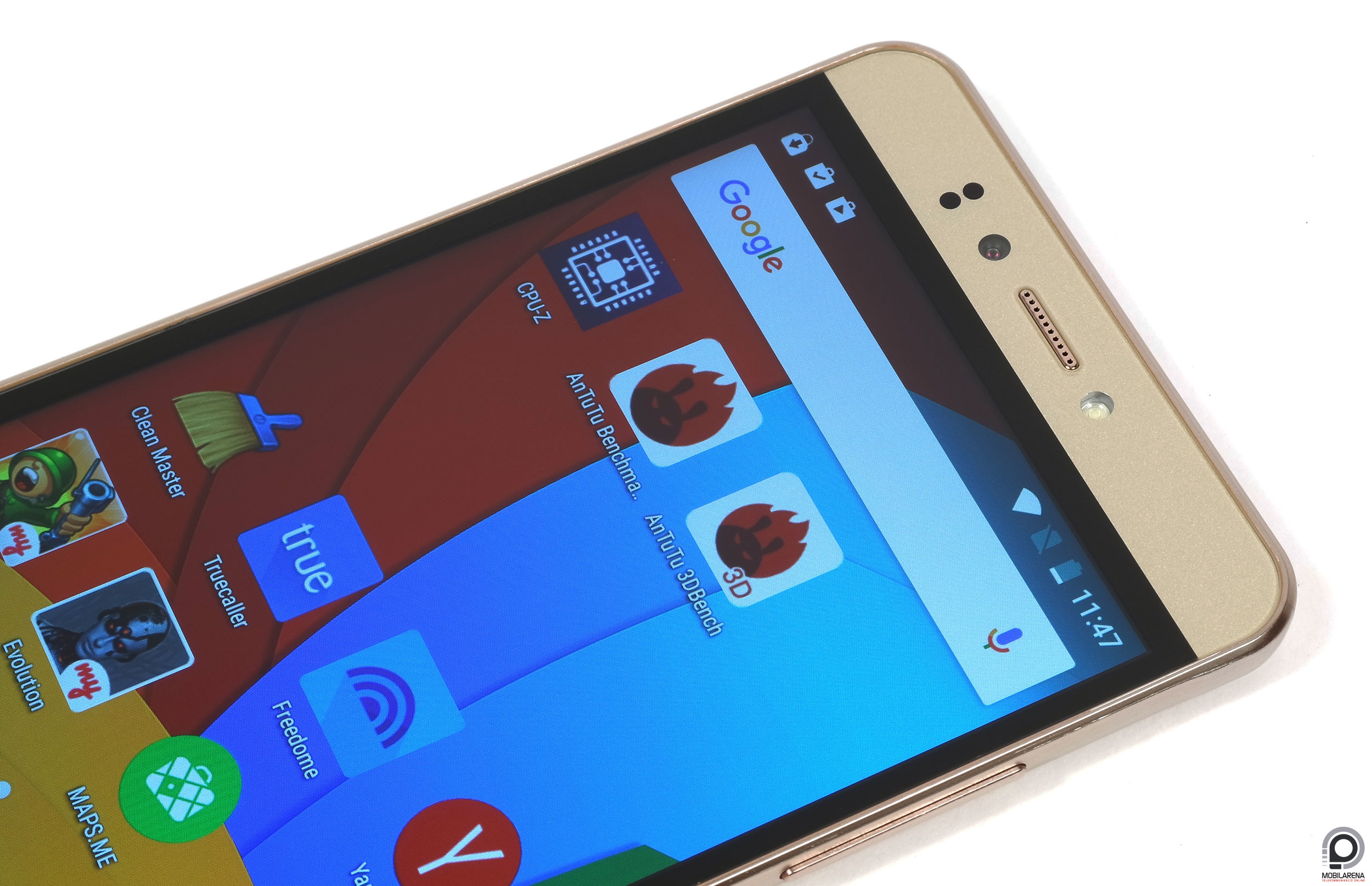

Az előlapi kamera mellett is található villanó
Az előlapi kamera mellett is található villanó [+]

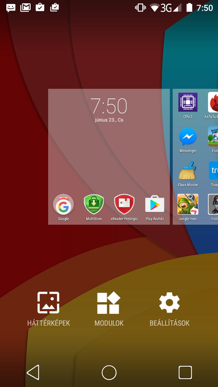

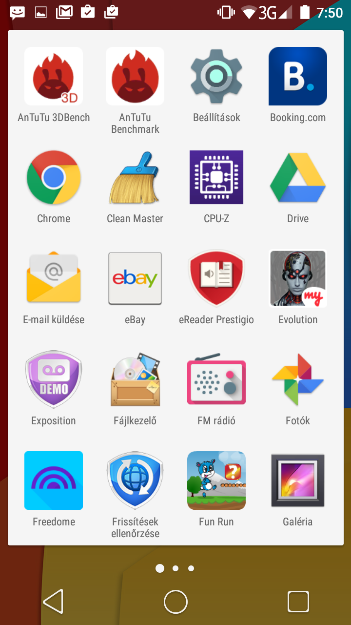

A főképernyő (szerkesztőnézete) és a menü A főképernyő (szerkesztőnézete) és a menü
A főképernyő (szerkesztőnézete) és a menü [+]
A készülékre az Android 5.1.1 Lollipop operációs rendszer került, méghozzá az oly szeretett Material Designnal. Ez azt jelenti, hogy mindenhol a gyári ikonkészletet és külsőt kapjuk, a cégnél nem nyúltak bele a szoftverbe. Az alul lévő vezérlőgombok sorrendje nem változatható (vissza, home és alkalmazásváltó), felülről minden esetben az információs függöny gördíthető le, ami az elmulasztott értesítéseken felül a gyorsbeállításokhoz tartozó kapcsolókat tartalmazza. A menüben 5 x 4-es elrendezésben és betűrendben láthatók a programok, mappákat és widgeteket csak a főképernyőkre helyezhetünk. Az alkalmazásváltóban kártyalap formájában látjuk az appokat, a kuka ikonra nyomva lehet mindent egyszerre bezárni.

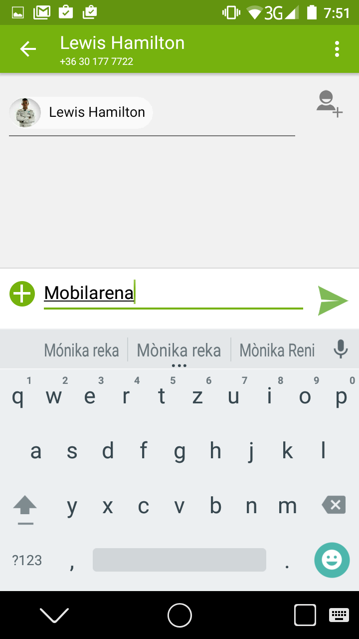

A hívóképernyő és a billentyűzet/SMS-kezelő A hívóképernyő és a billentyűzet/SMS-kezelő
A hívóképernyő és a billentyűzet/SMS-kezelő [+]
A telefonkönyvben természetesen prediktíven, azaz név és szám szerint kereshetünk, a kontaktokhoz megannyi információ elmenthető (még csengőhang is). Az SMS-kezelő jól működik, kérhetünk kézbesítési jelentést. Igazság szerint semmi plusz funkcióval nem vértezték fel a telefont, applikációkkal viszont annál inkább. A Booking.com-ot kapásból megkapjuk (irány tehát nyaralni), ahogy az eBayes vásárlást is azonnal megkezdhetjük. A könyvolvasás szerelmesei az eReaderben élhetik ki magukat, van fájlkezelő, a navigálásban a Maps.me segít. Egy fiók létrehozásával 200 gigabájtnyi ingyen tárhelyet nyerünk a Prestigio felhőszolgáltatásában, a MultiShare pedig abban segít, hogy az alkalmazásokat, képeket, fájlokat és hangjegyzeteket könnyedén megosszuk más telefonokkal.

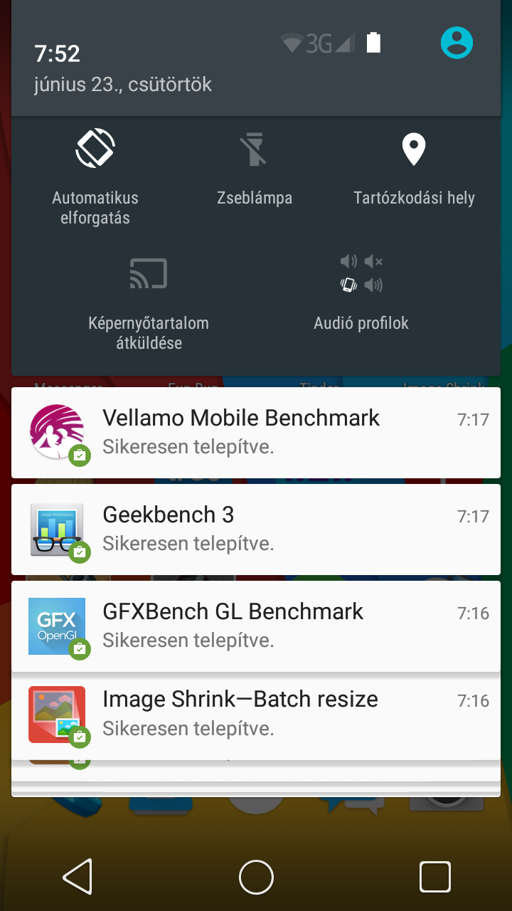

Az értesítési sáv és az alkalmazásváltó felülete Az értesítési sáv és az alkalmazásváltó felülete
Az értesítési sáv és az alkalmazásváltó felülete [+]
Kétféle e-mail klienst kapunk, az egyik a Gmail, a másik pedig a myMail, utóbbi kellemes UI-jal rendelkezik, a leveleket ujjmozdulatok segítségével törölhetjük, archiválhatjuk, vagy válaszolhatunk rájuk. A többi alkalmazás már nem különleges, hiszen az androidos telefonok velejárója: kapunk Térképet, zene- és videolejátszót, egy csokor Google appot (Drive, Chrome, Fotók, YouTube, Hangouts), kamerát, ébresztőórát, Play Áruházat, számológépet, hangfelvevőt, időjárást.
