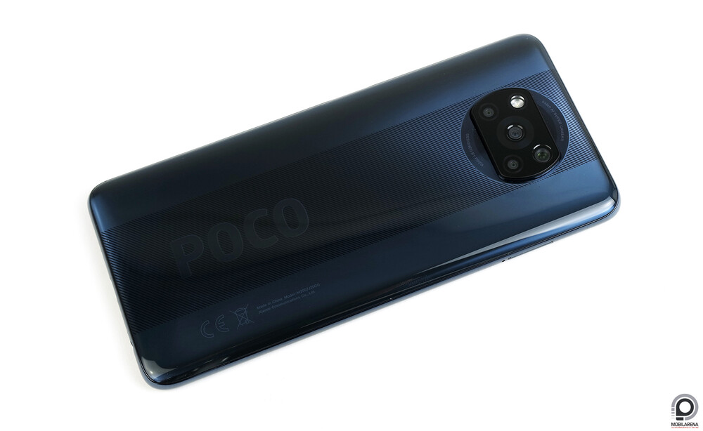

Doboz, külső
Emlékezetes fricska volt a Xiaomitól, hogy az iPhone 12-es modellek csomagolásából kihagyott mindenre reflektálva megmutatták, hogy náluk mennyi minden van a dobozban, a tartozékgazdagságból a Poco X3 NFC sem kivétel, szilikon tok, gyorstöltő fej és kábel is van a pakkban. A sárga-fekete csomag minden hivalkodástól mentes, nekem egyedül ez az NFC utótag fest hülyén, valaki kérdezte is a fórumban, hogy miért nem Bluetooth, ennyi erővel így is nevezhették volna. Meg lehet Poco X3 4G, Poco X3 Kijelző, vagy Poco X3 microSD is a neve…
Maga a termék relatív méretes, hiszen 6,67 hüvelykes kijelzőt hord elöl, ami IPS technológiát használ és 20:9-es képarány mellett 1080 x 2400 pixelt jelenít meg. Nem mellesleg 120 Hz-es frissítésre képes, ami ezen az árszinten még nem túl gyakori. A sérülésektől Gorilla Glass 5 védi, oldalt alumínium, a hátlap viszont fényes műanyag, ebben például kevésbé nívós mint a Mi 10T Lite 5G, ott ugyanis hátulra is üveg került. Nem mintha bántóan ronda lenne, van egy jókora Poco felirat vertikálisan tájolva, a középre rakott kamerasziget körül is pofás a körkörös minta, ráadásul a plasztiknak köszönhetően annak ellenére nem nehezebb, mint a testvérmodell, hogy 340 mAh-val nagyobb akkut kapott (5160 mAh), viszont 0,4 mm-rel vaskosabb. Na, ezt pont ki lehet bírni.

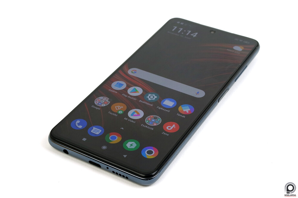

A termék bal oldalán csak egy SIM-tálca bújik meg, amibe vagy két szolgáltatói lapka, vagy az egyik helyett egy microSD csúszhat be. A jobb oldalon viszont ott vannak a hangerőt szabályozó gombok, alattuk pedig egy ujjlenyomat-olvasó, ami egyben a bekapcsoló billentyű szerepét is ellátja. Ez az egyik legjobb megoldás, egyrészt atomgyors, másrészt abszolút kézre esik, mivel a kijelző alá az IPS miatt nem lehetett betenni az optikai modult, ezért itt van a legjobb helye a biometrikus azonosítónak. Van arc alapú feloldás is, ami kevésbé biztonságos, viszont ez is relatív gyors, noha ezúttal nincs arra mód, hogy már a telefon megemelésével aktiváljuk a funkciót, ehhez mindenképpen fel kell oldjuk a kijelzőt.

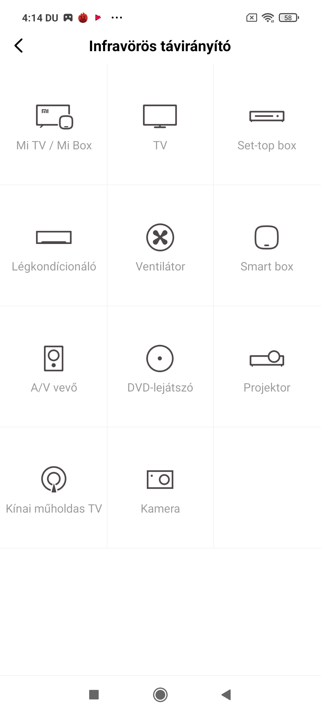

A készülék alján a szokásos Type-C mellett ott mosolyog egy 3,5 mm-es jack csatlakozó is, itt találjuk az alsó multimédiás hangszórót is. Felül a mikrofon mellett infravörös port is üldögél, ez szintén egy olyan apróság, ami miatt lehet szeretni a Xiaomi termékeket, nem mindig van rá szükség, de van olyan élethelyzet, amikor nagyon jól jön. Az általános összeszerelési nívó perfekt, masszívnak érződik a ház, súlya is van, nem lötyögnek a gombok, a kijelző és az oldalélek találkozásánál azonban fel fog gyűlni a szennyeződés.

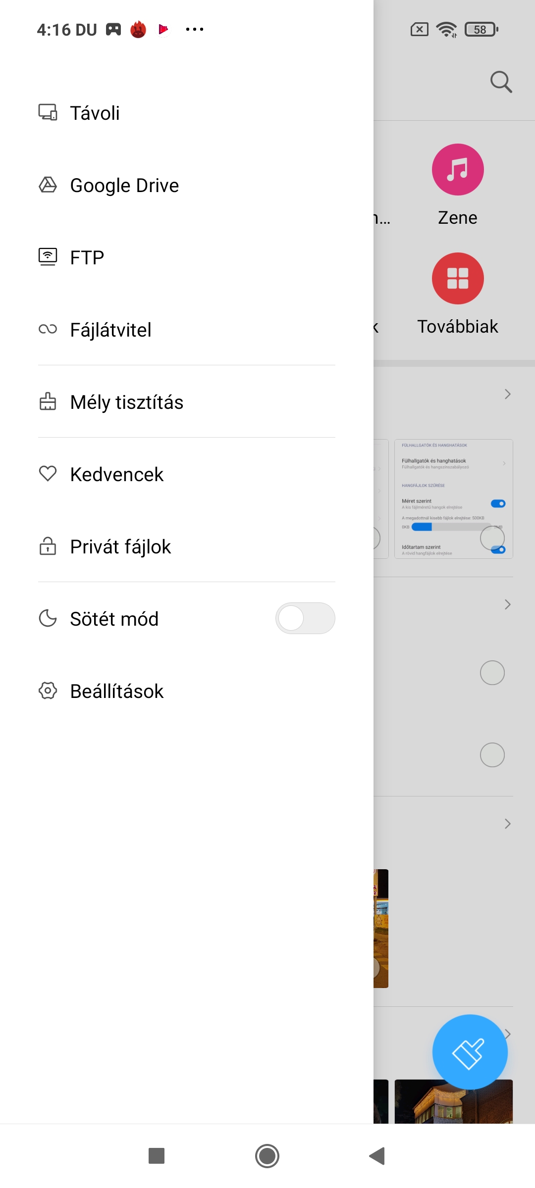

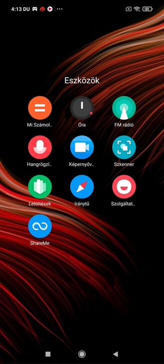

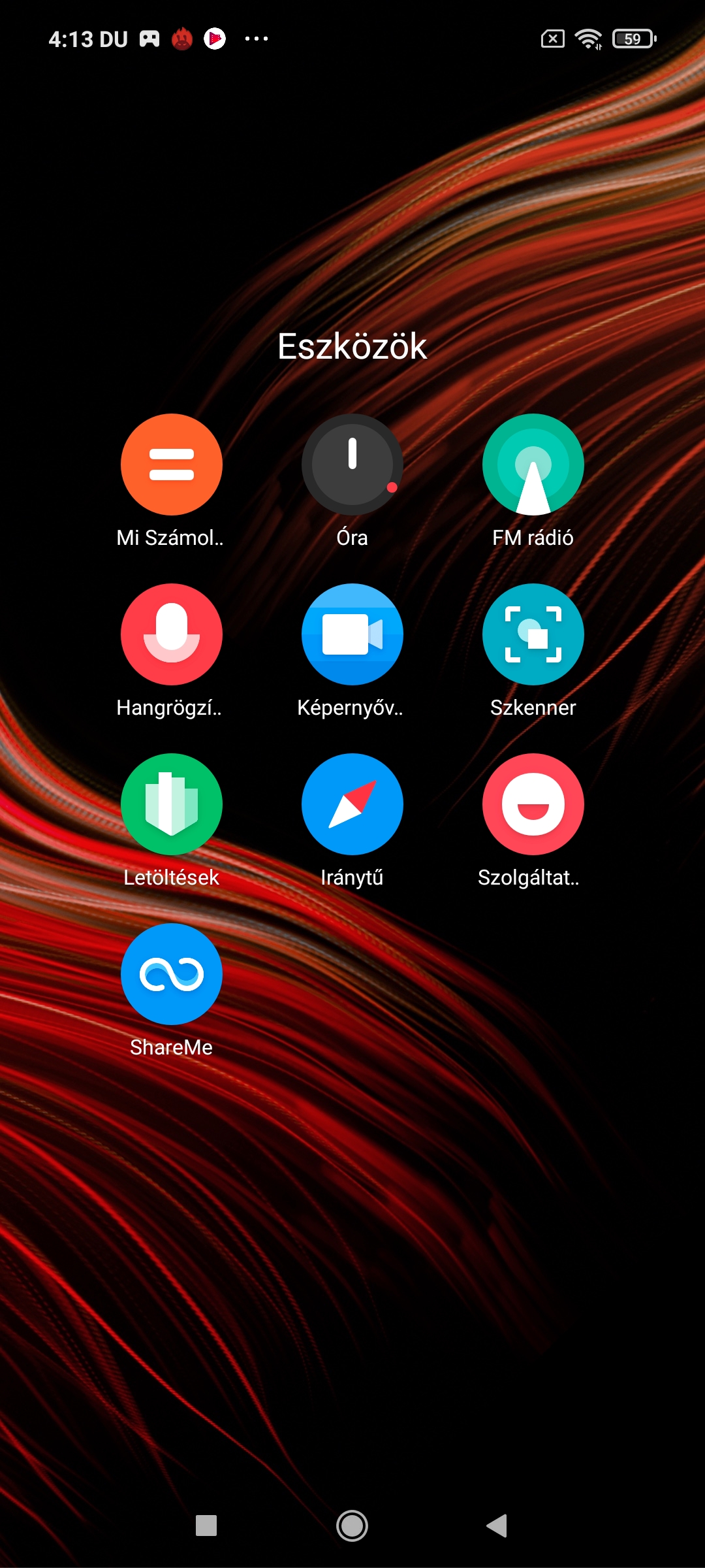

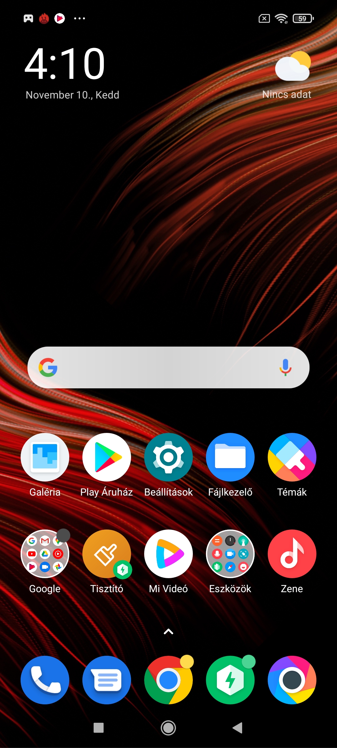

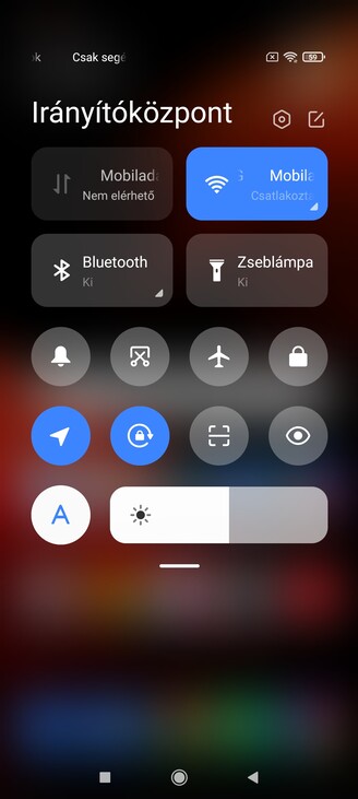

Aki már látott MIUI-t, annak is hozott újdonságot a 12-es kiadás, itt van ugye az iOS-nyúlás Irányítóközpont, igény szerint van alkalmazásmenü, jöttek új, élő háttérképek és animációk, letisztultabb lett az ikonok rajzolata, a betűtípuson is változtattak kissé, a MIUI eddig is egy nagyon alaposan testreszabható rendszer volt, emiatt pedig sokan kedvelik. Vannak már lebegő ablakok, a Mi Share is a fedélzeti szolgáltatáskínálat része, amely nem csak Xiaomi, hanem BBK-s (Oppo, Vivo és Realme) telefonokkal is együtt tud működni, a gyári alkalmazáskínálat pedig alapvetően tényleg úgy épül fel, hogy a fontos 3rd party szoftverek megvannak.
Kivéve azt a mappát, aminek Játékok a neve és tényleg van benne öt játék, ez a legtöbb júzernek instant törlés lesz. A további alkalmazások folderben viszont a Facebook, a WPS Office és a Netflix adott, az eszközöknél pedig ott a QR-olvasó (Szkenner néven), a diktafon, a remek számológép és az iránytű, nyilván megvan a Mi Távirányító, ami az infraporttal dolgozik össze, akad fájlkezelő, ami a Google Drive tárhelyünket is kezeli (és éppen ezért szoktuk HMS rendszerű telefonokhoz is ajánlani), plusz most is megkapjuk a telefonkezelőt, amiben tárhelytisztítás (ami külön menüpontként is a rendszer része), biztonsági opciók, adatforgalomkezelés, energiamenedzsment és tiltólista is van.

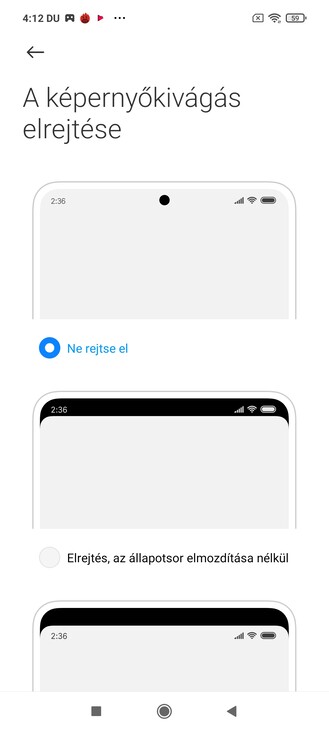

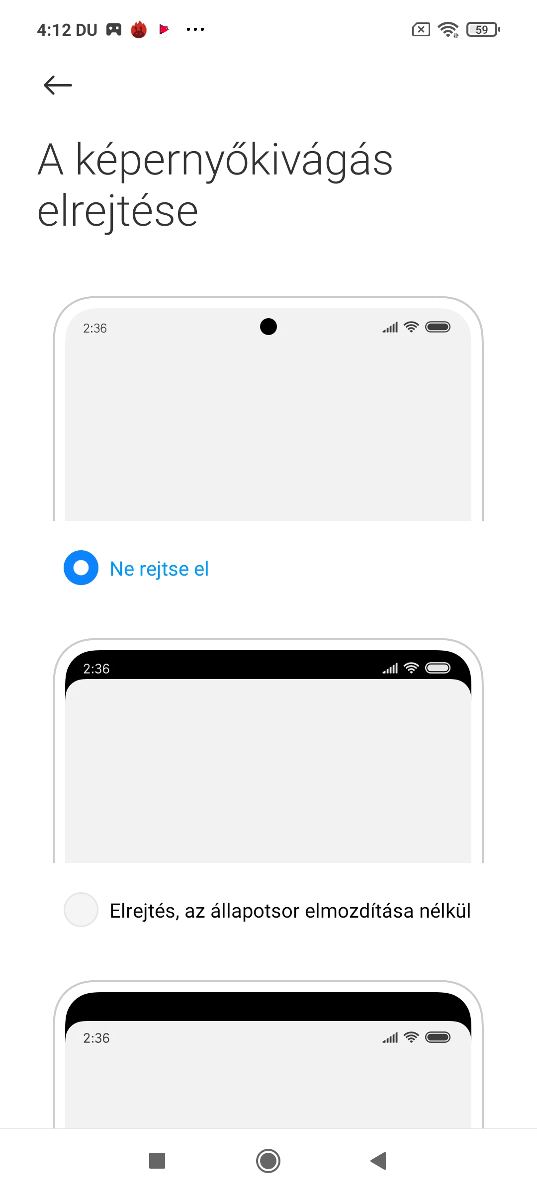

Nagy öröm, hogy a felső hangszórórács mellett van egy apró értesítési LED, találunk rendszerszintű sötét módot, el lehet maszkolni a kameralukat egy fekete sávval, ráadásul kétféle módon is aszerint, hogy az értesítési sávot ebben akarjuk tartani, vagy egy szinttel lentebb óhajtjuk látni. Ezt egyébként külön-külön is paraméterezhetjük az összes alkalmazás kapcsán. Van egykezes mód, vállalati mód, szóval tényleg minden extrával rendelkezik a MIUI, amit manapság okostelefonos interfész kapcsán már kitaláltak, csak győzzük átnyálazni az opciókat, azért nem minden van mindig ott, ahol a leginkább logikusnak érződik.
