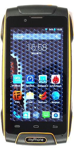

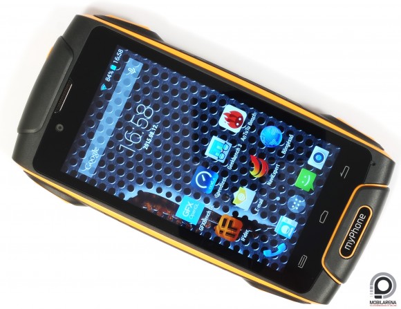

Szemből megpillantva az átlagosnál alig méretesebb, kézbe véve viszont egy robusztus strapaeszköz érzetét kelti a Hammer Axe LTE, azt persze a leírás nem említi, hogy a készüléket kalapácsolásra vagy faaprításra használni lehetne, hiába az erre célzó angol szavak. Az IP68-as minősítés ellenben rajta van a dobozon, ami alapján a készülék a portól teljesen, a víztől pedig a gyártó által meg nem határozott mélységig, hosszú ideig is védett, emellett a zuhanásoktól sem kell félteni a műanyag borítású házat, amennyiben másfél méternél nem ejtjük le magasabbról. Azt viszont a gyártó nem jelöli, hogy a készülék valamelyik MIL-STD, azaz amerikai katonai strapaszabványnak megfelelne-e, és mi a helyzet a hő, a sugárzás és a rázkódás elleni védelemmel. Papíron mindenesetre elég sokat kell bírnia az eszköznek, korrekt kiképzőpálya hiányában azonban nem tudtuk a tűrőképességet az ígértekkel szembeállítani.
A műanyag ház méretes, a Hammer Axe LTE 4,5 hüvelykes képernyője mégis kezelhető egy kézzel
A műanyag ház méretes, a Hammer Axe LTE 4,5 hüvelykes képernyője mégis kezelhető egy kézzel [+]
Persze ez nem jelenti azt, hogy a külsőről és az ergonómiáról ne tudnánk nyilatkozni. A myPhone Hammer Axe LTE 151 x 75 x 15,2 milliméteres és 232 grammot nyom, azaz egy igazi monstrum, a 4,5 hüvelykes képátló mégis lehetővé tesz, hogy egy méretesebb férfikéz elérje a megjelenítő minden pontját, a gumis érzetű oldalak és a recézett (bár kissé csúszós) hátlap pedig a fogás stabilitását segítik. Inkább a zsebben kényelmetlen ez a myPhone, érezhetően lehúzza a nadrágot, ha nem is a szó szoros értelmében.

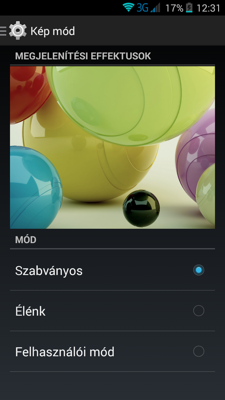

A Hammer Axe LTE HD kijelzője éles, jó fényerejű, de rosszul kalibrált
A Hammer Axe LTE HD kijelzője éles, jó fényerejű, de rosszul kalibrált [+]

A strapakészülékek esetében szinte másodlagos szempont a kijelző, hiszen a lényeg a természet elemeinek való ellenállás, és a kompetitív árazásért cserében sokszor épp ezen a fronton spórolnak a gyártók. Nem úgy a myPhone: a 720 x 1280 pixeles felbontás és a 326 ppi-s képpontsűrűség a kategóriában nagyon ott van, az 542 nites fényerő és a magas kontrasztarány pedig elég, hogy a tartalmakat napfény alatt is látni lehessen. Kár, hogy a minimális fényerő koromsötétben zavaróan magas, a panel 10000 kelvin fölötti fehérei pedig kékesnek hatnak, és a MiraVision kalibrációs szoftverrel is csak 8900 kelvinig tudtunk korrigálni (6504 K az elfogadott standard). Az öt ujj megkülönböztetésére alkalmas érintőpanel pontosan vette be érintéseinket, felette meg nem határozott típusú, de érzésre masszív védőüveg csücsül.
A myPhone a megjelenítő alatt helyezte el a fehér festésű és háttérvilágítással rendelkező androidos érintőgombokat (menü, home, vissza), az alá pedig egy képernyősíkból kiemelkedő elem került gyártói felirattal. Hasonló dudor felülre is került, és a céljuk az lehet, hogy arccal való becsapódáskor lehetőleg ne a védőüveg kapja az első maflást. Felülre a 8 megapixeles előlapi kamera, a fénymérő, a közelségérzékelő, az értesítési LED és a beszélgetési hangszóró került. Tény, hogy a kávák igen vastagok, ebben a kategóriában viszont ezt nem rójuk föl súlyos hibának, mert fontos szerepük van a védelemben.

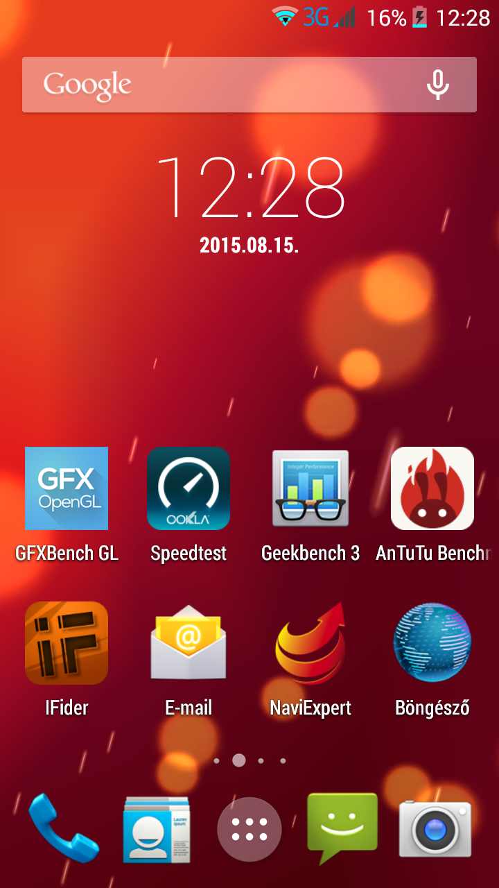

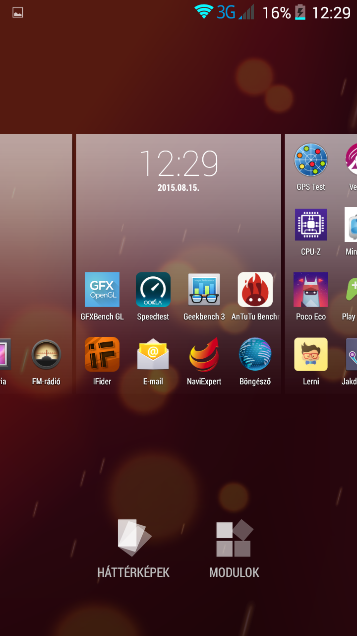

MyPhone Hammer Axe LTE kitkatos rendszerfelülete gyors MyPhone Hammer Axe LTE holós felületét a gyártó csak minimálisan szabta át
Azt is megszoktunk a friss mediatekes rendszerchipek esetében, hogy Android Lollipop rendszert hajtanak meg, a nálunk jár myPhone viszont Android 4.4.4 KitKatot futtatott (ami sokak szerint az utolsó stabil főverzió). Arról nincs információnk, hogy a Lollipop érkezik-e, és hogy ha igen, mikor, a rendszer mindenesetre 32 biten pörög, a megjelenés tekintetében pedig szinte vegytiszta android jár, némi vizuális és szoftveres extrával. Ilyen a már említett MiraVision, ami lehetővé teszi a kijelző kontrasztjának, telítettségének és színhőmérsékletének állítását, természetesen bizonyos értékek között, a panelt például nem tudtuk természetesebb fehérek megjelenítésére rávenni.

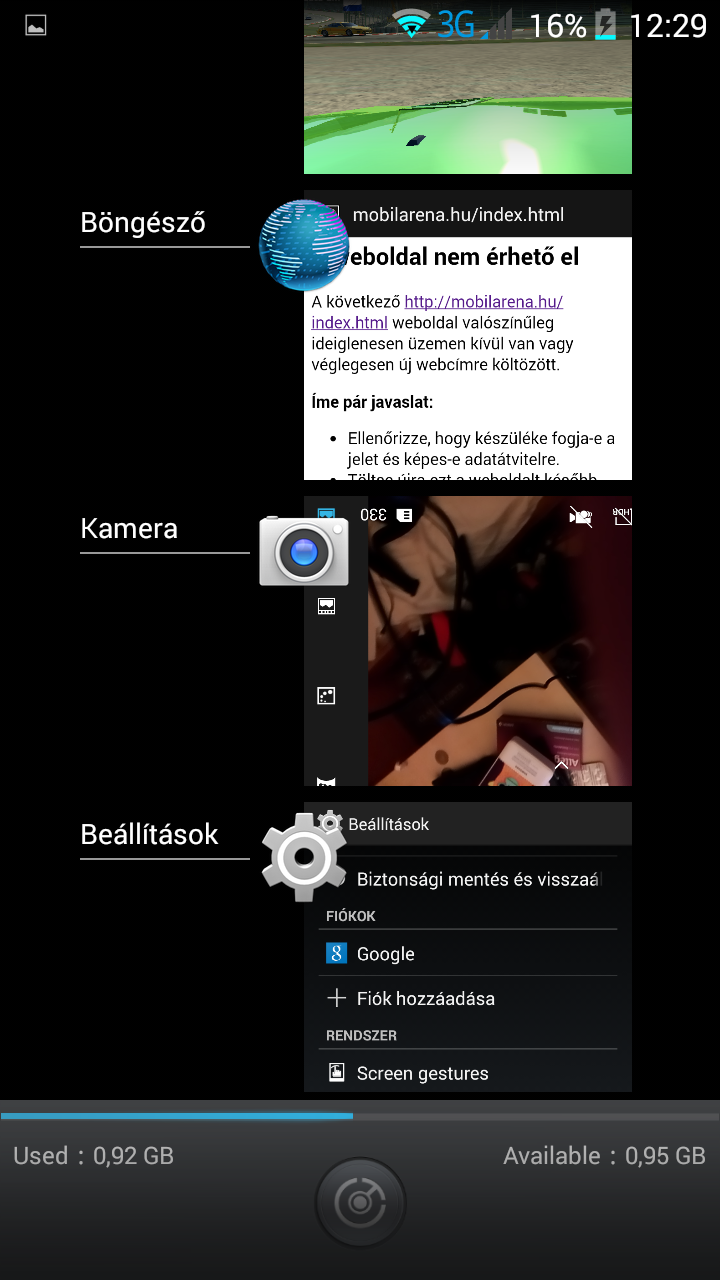

A MyPhone Hammer Axe LTE alkalmazásváltója is régies A MyPhone Hammer Axe LTE megjelenítőjének kalibrációs hibáit csak részben lehet korrigálni

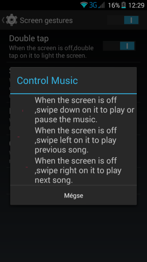

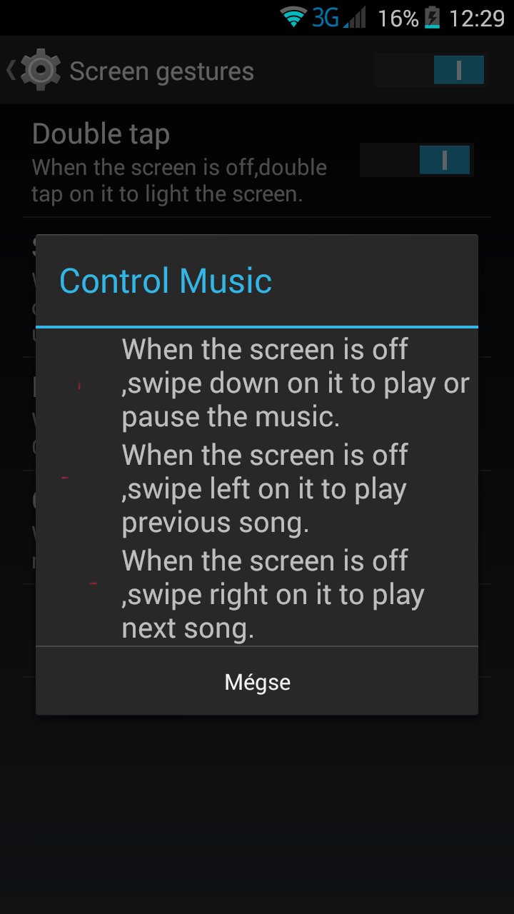

Gesztusvezérlési funkciók is akadnak a már említett kétkoppos felébresztésen túl: kikapcsolt képernyőnél, ha felfele toljuk ujjunkat, ugyancsak felvillan a kijelző, c-t rajzolva a panelre a kamera indul el, és ha a háttérben fut a zenelejátszó, jobbra-balra simítással tudunk számot léptetni, lefelével pedig a lejátszást megállítani. E, M, O és W betűrajzoláshoz mi magunk társíthatunk indítani kívánt appot. Mondjuk az elég fura, hogy nincs se gesztus, se gomb, se alkalmazás a zseblámpa indítására, ami alapkellék szokott lenni a sokrétű használatra termett strapakészülékekben, persze ez a hiány a Play Áruházból gyorsan pótolható.

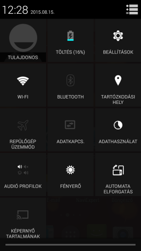

A MyPhone Hammer Axe LTE kapcsolópanelja felülről húzható le A MyPhone Hammer Axe LTE számos gesztusvezérlési módot felkínál

Megjelenés szempontjából a szoftverfelület holós, vagyis gyári kitkatos, azaz az UI sötét hátterekkel és egyszerű átmenetekkel operál, a gyártó csak a háttérképeket cserélte le. Az értesítési panelt egy ujjal, a kapcsolópanelt pedig kettővel lehet felülről lehúzni. A 4 x 4-es kiosztású kezdőképernyőt hosszú érintéssel vagy a menü érintőgomb megnyomásával tudjuk újrarendezni, így lehet widgeteket is a főoldalakra pakolni, például a bugyuta megjelenése miatt népszerű bárányos időjárásét. A tálcára öt ikon fér. Az alkalmazásváltót a home hosszú érintésével lehet előhívni.
