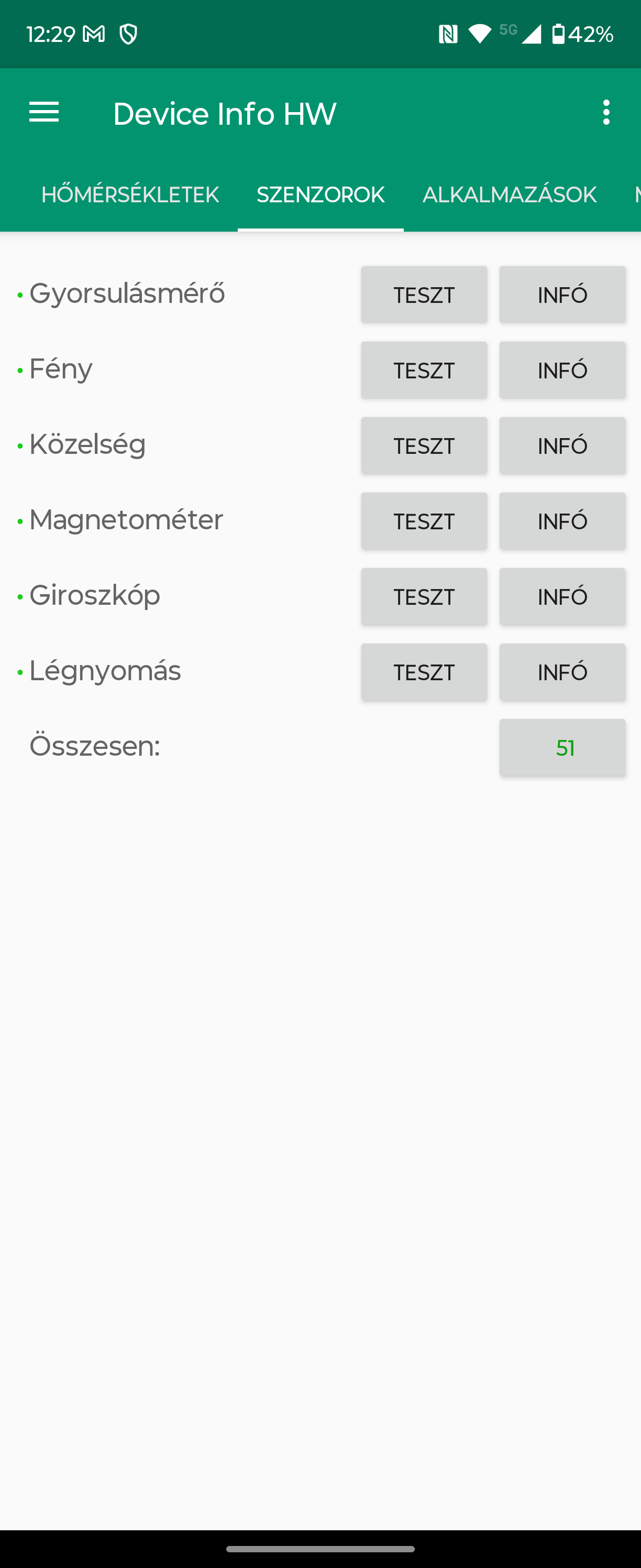

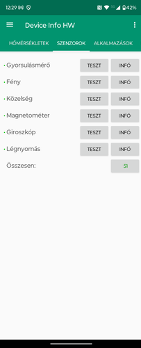

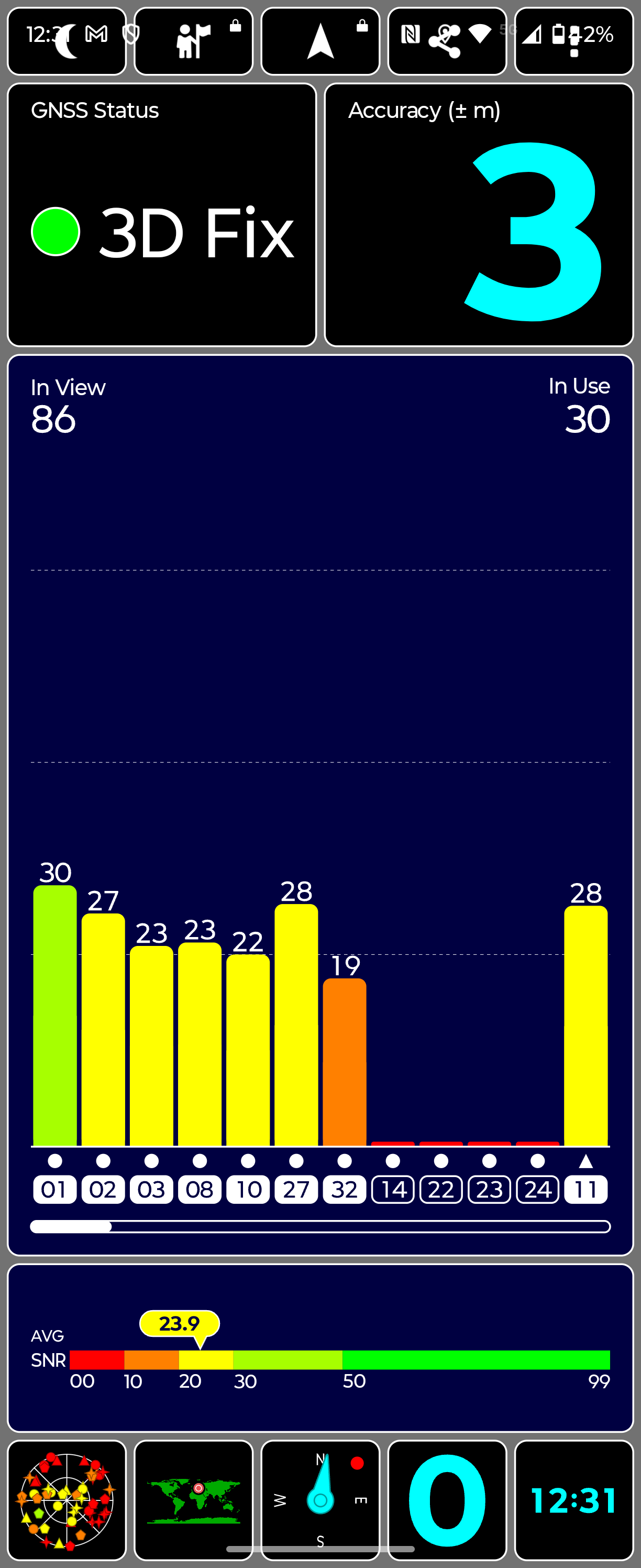

Leszámítva a már említett USB 2.0-s Type-C csatlakozót, adatkommunikációs szempontból nincs szégyenkeznivalója az idei Razrnek. Megvan a dual SIM támogatás (egy nano SIM + eSIM kombóval), támogatottak a hazai 4G és 5G sávok, Telekom és Yettel hálózaton pedig remek beszélgetési hangminőséget biztosít a telefon. Az pedig még mindig jó érzés, hogy a hívást kinyitással fogadhatja, összecsukással szakíthatja meg a felhasználó. Megvan a Wi-Fi 7-es modem is három sáv támogatásával, és a Bluetooth 5.4 aptX Adaptive és Lossless audio kódolások támogatásával. Giroszkóp, barométer, iránytű, környezeti fényérzékelő és közelségérzékelő a külső és belső kijelzőhöz egyaránt, valamint gyorsulásmérő is van a készülékházban, természetesen adott az NFC is, csak az UWB-t lehet hiányként felhozni. Esetleg az FM-rádió vagy 3,5 mm-es jack hiányát, nem mintha ezek bármely hajlítható kijelzős telefonban benne lettek volna. A GNSS vevő GPS, GLONASS, Galileo, BDS és QZSS műholdakkal képes kommunikálni, a 3 méteres pontosságú pontosság másodpercek alatt megvan.

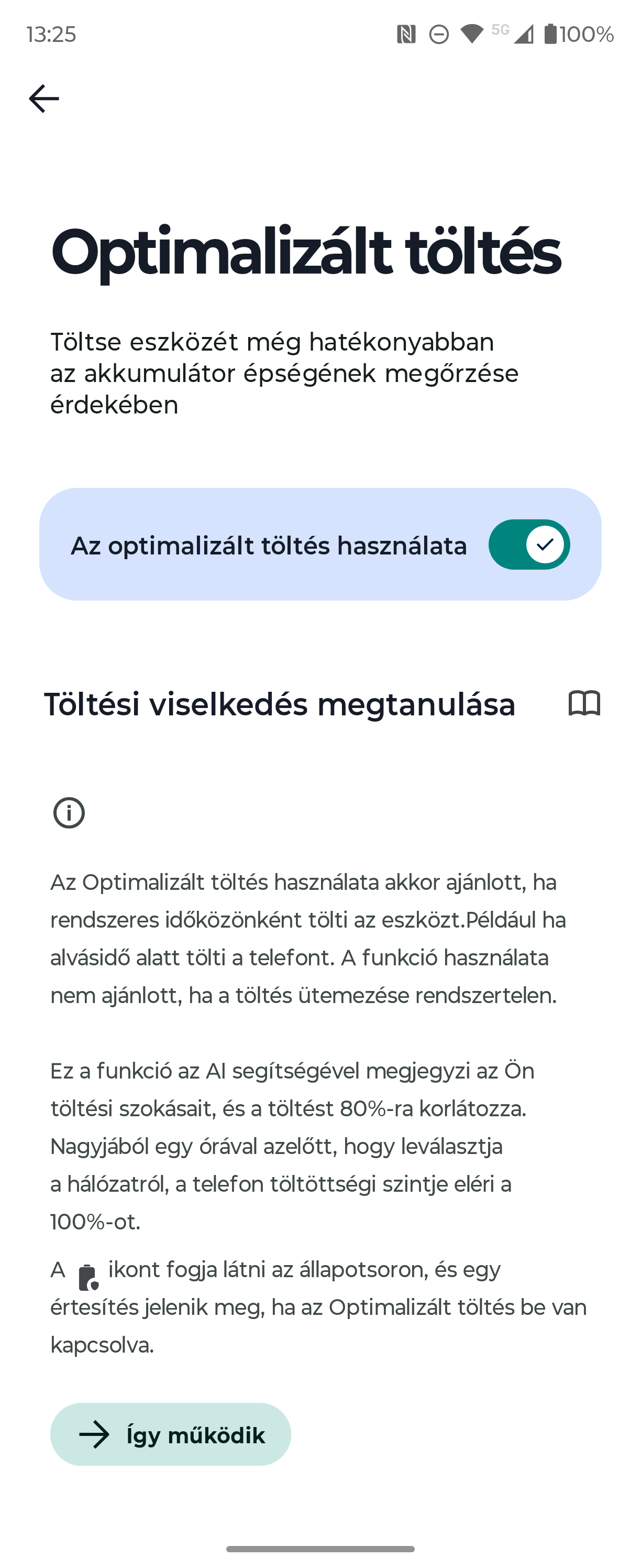

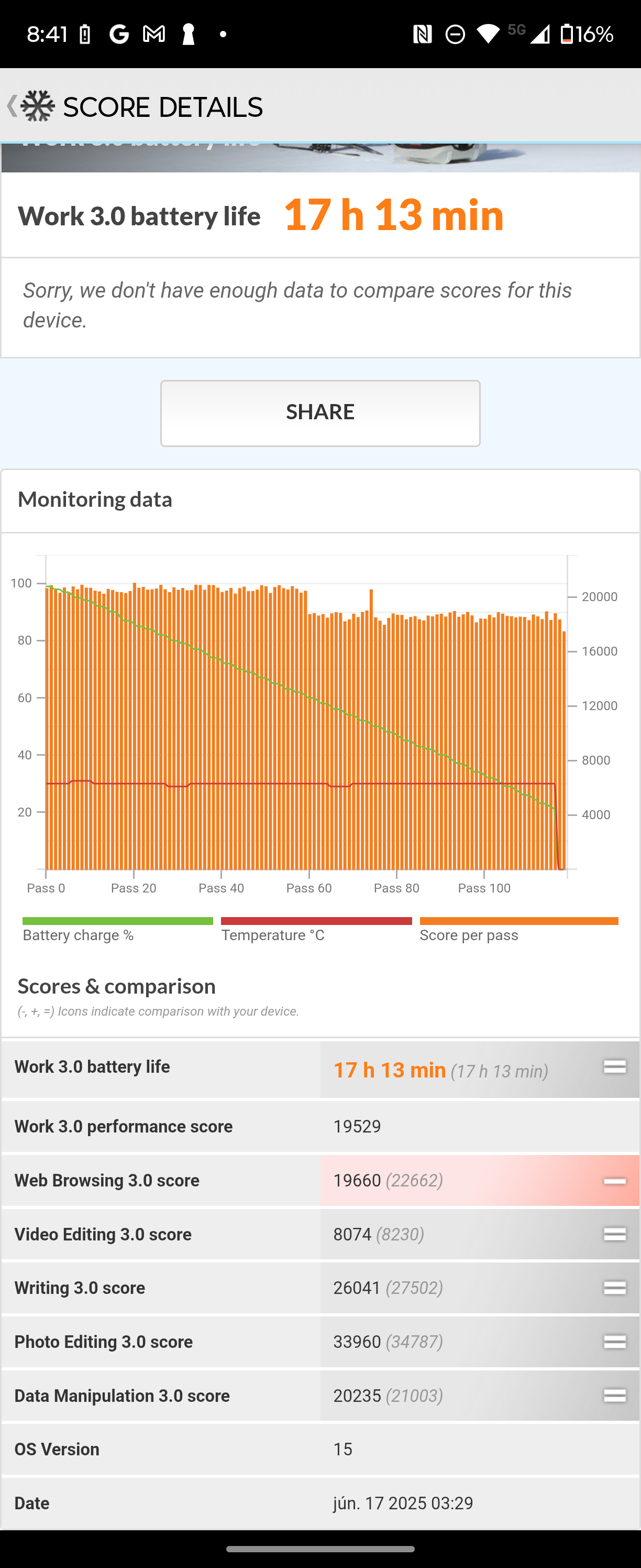

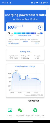

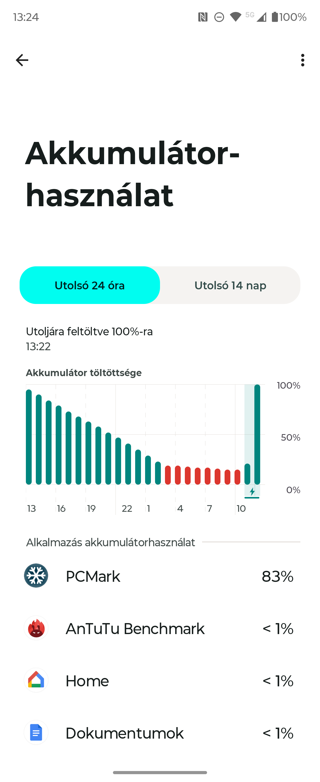

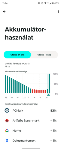

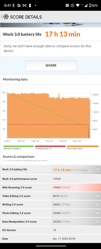

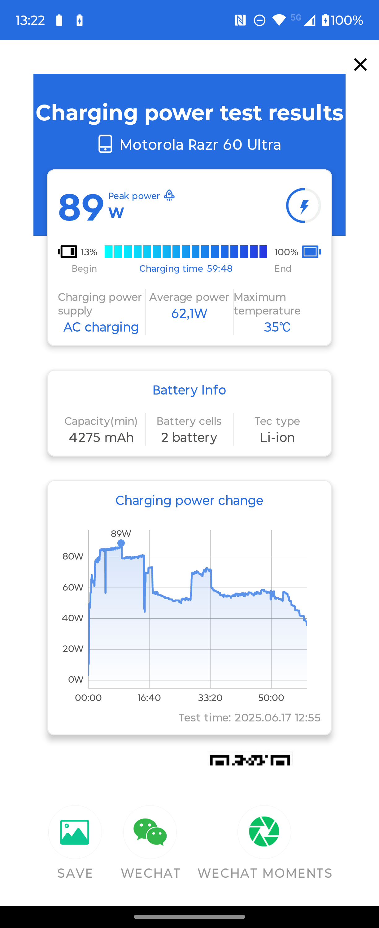

Nőtt az elődökhöz képest az akkumulátor mérete. Két cellára bontva van 4700 mAh a Razr 60 Ultrában, ezt vezetéken át ugye akár 68 wattal is lehet tölteni. 67 wattos PD 3-as és 120 wattos PD 3.1-es töltővel is kipróbáltam a telefont, átlagosan 62 wattot vett fel töltés közben gyári beállításokkal. Egyébként sok opciót kínál a szoftver az akkumulátor kapcsán. A szokásos akkukímélő módok mellett beállítható töltésgyorsítás, optimalizált töltés és használati szokások megtanulása, korlátozható a teljes töltés 80%-ra. A telefon kábelen és vezeték nélkül is képes töltést megosztani, előbbit 10 wattal, utóbbit 4,5 wattal csinálja. Vezeték nélküli töltőről 15 wattal vesz fel maximum áramot méréseink szerint. A teljes töltési idő vezetékes gyorstöltővel 55 percet vett igénybe 13%-ról indulva és 100%-on megállva. A PC Mark Work 3.0-s tesztjén, mely mindennapi használatot szimulál, a telefon 17 óra 13 perces eredményt ért el 100%-ról 20%-ig merülve akkukímélő mód bekapcsolása nélkül. A mindennapi használat során a gyakorlati tapasztalataim ennél kicsit rövidebb üzemidőt hoztak össze, de 8-9 órányi aktív (belső, kinyitott) kijelzőhasználat megvolt így is. Ezzel két hétköznap simán kihozható volt a Razrből anélkül, hogy az akkukímélő módra kellett volna hagyatkoznom az utolsó pár százalékért.

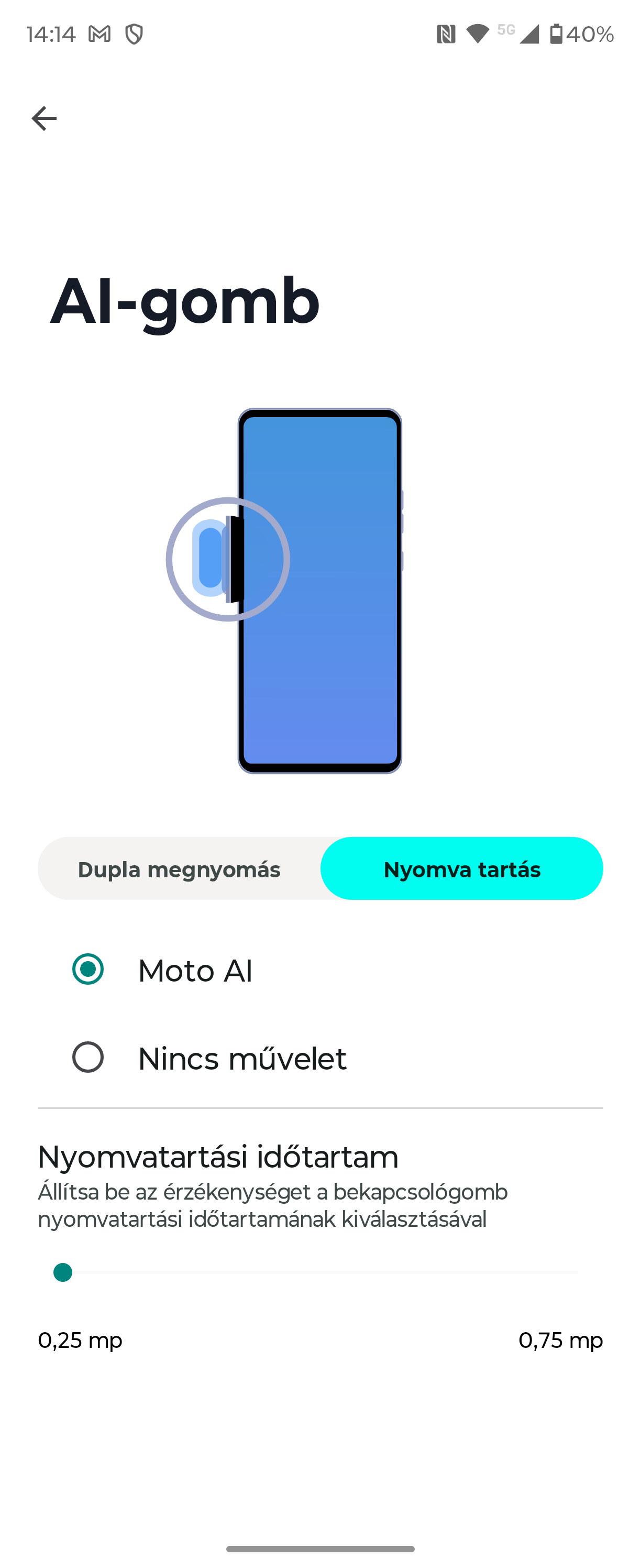

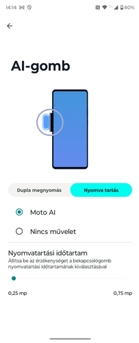

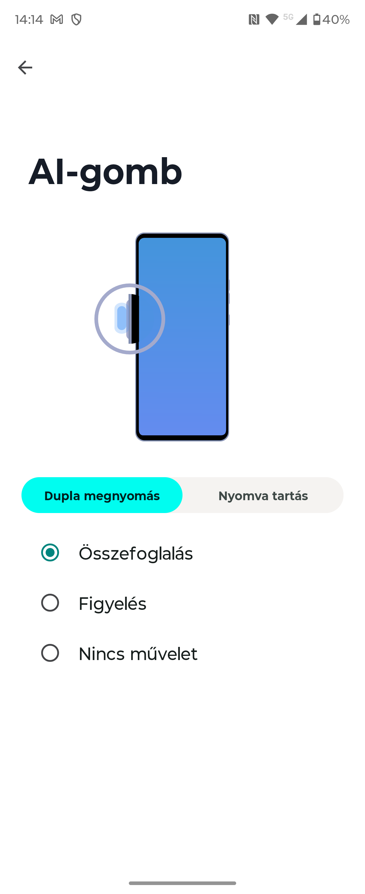

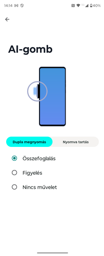

A bal oldali AI gomb nem átprogramozható, az AI funkciók közül nem mind támogatja a magyar nyelvet, használatukhoz külön regisztráció kell | |

Mindent összevetve a Motorola Razr 60 Ultra ügyesen csökkenti a tradicionális és az összehajtható telefonok közti szakadék mélységét, de a külsőségek árán így is el kell fogadni sok kompromisszumot. Tavaly a Razr 50 Ultra egy Tetszett plecsnivel távozott tőlünk, idén ezt nem osztom ki a Razr 60 Ultrának. Többek közt azért, mert ha egy iPhone-on át tudom állítani, hogy mit csináljon a telefon az oldalán lévő gomb megnyomására, akkor ezt elvárnám egy Motorolától is.
