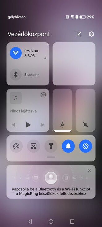

Android 14-gyel jön a cucc, a Honor saját felülete, a Magic OS 8-as verziója dolgozik, amit már jól ismerünk — és mindig el lehet mondani, hogy akik Huawei EMUI-n nőttek fel, azoknak sem lesz idegen. Persze mindig egy kicsit változik, most például a tavalyi géphez képest a kapszula jellegű kameralyuk köré épített dinamikus szigetet majmoló megoldás tekinthető a Lite sorozatban újdonságnak (mágikus kapszula néven fut), ahol értesítéseket is jelez a rendszer. De megvan a Magic Portal nevű okosság is, ami a mindenféle tartalmakat jobb oldalra húzva felbukkanó megosztási felület, ez tényleg intuitív és intelligens, elég könnyen hozzá lehet szokni, hogy így dobálunk át például képeket a közösségi médiás felületekre és üzenetekbe.
Az arcfelismerés gyors és pontos. Adott a Honor Connect, ami gördülékeny adatátvitelt kínál más Honor eszközökkel, igen részletesen paraméterezhető a menürendszer megjelenése, lehet kérni alkalmazáslistát és főképernyős ikonhalmot is, utóbbi esetén hatalmas méretű mappák is létrehozhatók, van szemet kímélő üzemmód, még némi AI-löttyintés is adódik olyan apróságokkal, mint a kijelzőn látható szövegek gyors másolása, vagy a leginkább használt alkalmazások előrébb sorolása.
Nincs túltolva a rendszer kéretlen appokkal, a Honor az Egészség (ez kell a Honor órákhoz is), a Rendszerkezelő és a Dokumentumkezelő alkalmazásokat teszi fel extraként, plusz van fájlkezelő, jegyzet, diktafon, saját zene- és videolejátszó, illetve egy költöző app más készülékekről való beállításhoz. Kétféle értesítési függöny (balról a notifikációk, jobbról a gyorsbeállítások) húzható le, de úgy általánosságban egy letisztult, átlátható, ugyanakkor jól paraméterezhető felületet kap az ügyfél.
