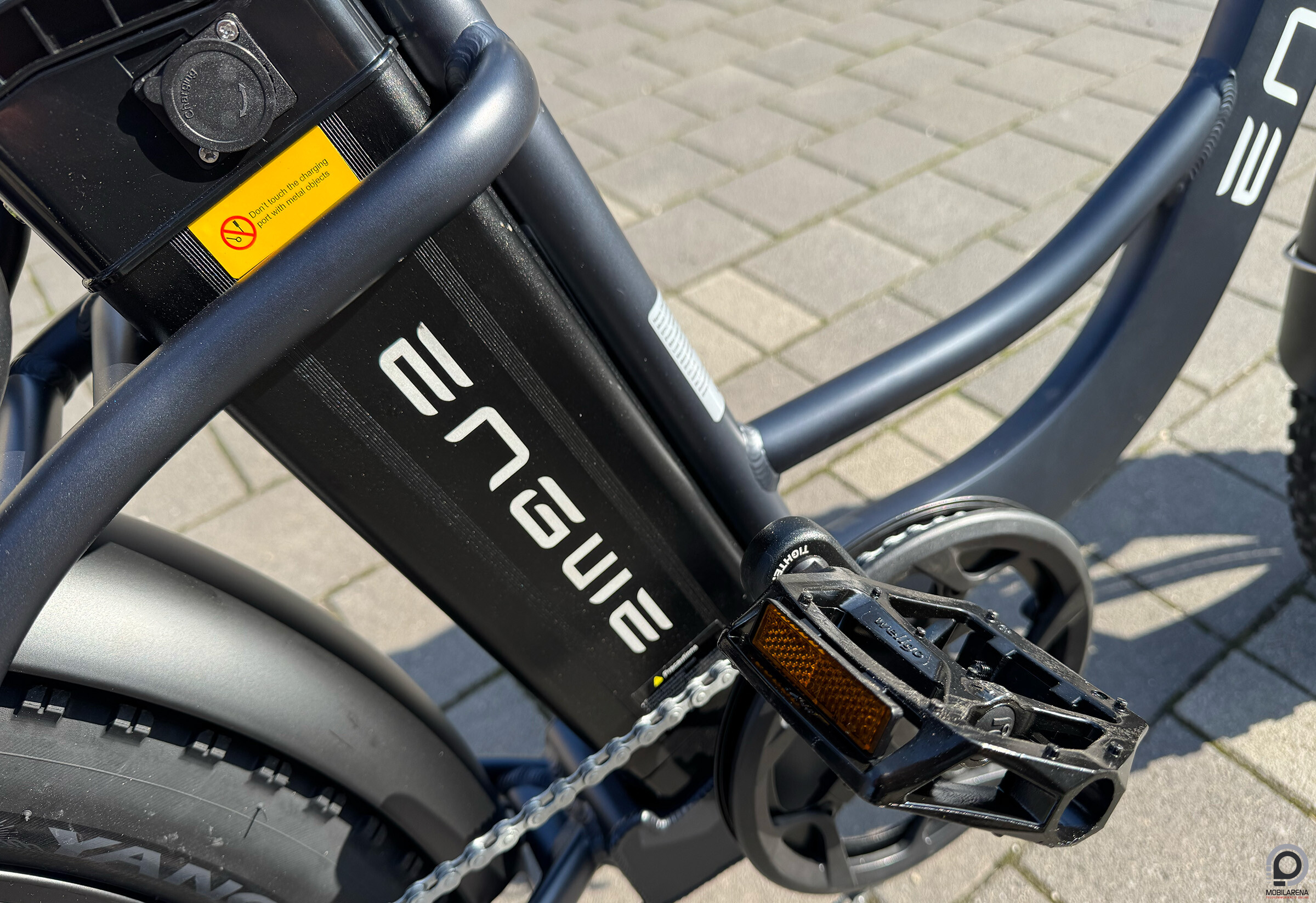

Ketten 30 perc alatt szereltük össze menetkészre, de közben azért elhangoztak nyomdafestéket nem toleráló kifejezések is. Először akkor, amikor ki kellett emelni a dobozból: ez az izé 34 kilogrammot nyom, ráadásul jók kiékelték végtelen mennyiségűnek tűnő hungarocell segítségével. Hogy mi a bánattól lesz ilyen nehéz, azt kicsit kevésbé értem, mert az L20 Boost a nyeregcső mögött hordja az akksit, ami annyira nem nagy: 13 Ah-s. És a váz többi része meglepően filigrán, ami nem mondható el a 20 inches kerekekre. A motor (250 wattos) a hátsó kerékagyban van, a váltó pedig az alsópolcos Shimano SIS Tourney megint… ez igazán kikophatna már a kínálatból.
