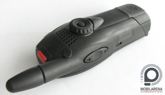

A hazai felhasználók az EADS THR880i modelljét használják. Első ránézésre ez nem más, mint egy szteroidokon hízlalt, rendkívül sokat kondizott Nokia 2110, amelynek viszont színes kijelzője és dögnagy antennája van. Ráadásul simán ölni lehet vele, mert 245 gramm a tömege. Mitől ennyire nokiás az eszköz? Az EADS átvette a finn cég TETRA üzletágát, ezzel együtt a telefonokat is. Itthon az EADS a hálózati beszállító is, így nem meglepő, hogy a hazai felhasználók ilyen márkájú készülékeket kaptak.
Amiben rögtön észrevehető a különbség, hogy az eszköz rendelkezik néhány figyelemre méltó extra billentyűvel. A készülék hátulján egy hatalmas, forgatható csavar található. Ez a legjobb móka, hat állása van, mindegyiket be is mondja, irtózatos hangerővel. Ismerőseink könnyen a falra másznak tőle, ugyanakkor megvan az embernek az a feelingje, hogy ő most egy kém és egy igen hitech eszközt használ. A másik fontos gomb piros színű és a telefon tetején található. Ez minden esetben a vészhívást indítja, amely elvileg az adott VPN diszpécseréhez kapcsol 300 ms alatt. Ha a TETRA rendszer esetleg terhelt lenne, akkor valakit ledob a hálózatról a vészhívás, ennek van ugyanis a legmagasabb prioritása.
A készülék oldalán van a Push-To-Talk szolgáltatás billentyűje, amely ismerős lehet a mobilosok számára is, csak a TETRA egy kicsit előbb és egy kicsit másképp produkálta ezt a funkciót. A lényeg az, hogy a készülék felhasználója indíthat hívást bárhová (akár publikus telefonszámra is, ha van rá jogosultsága) a mobiloknál ismert módon, de ha a másik oldalon is egy TETRA készülék található, akkor oda ún. instant hívást is lehet küldeni. Ez úgy néz ki, hogy a júzer beüti a számot, majd nem a hívásindító gombot, hanem a telefon oldalán levő adóvevő billentyűjét nyomja meg. Ez 3 másodpercen belül kapcsolatot hoz létre a címzettel (ebből a szempontból sokkal gyorsabb, mint a GSM, vagy akár a 3G), sőt, az illetőnek fel sem kell vennie a telefont, az adás automatikusan, egyből létrejön. Lehet csoportosan rádiózni is, a tárcsát megfelelő állásba érdemes tekerni, ezek után pedig, ha nem ütünk be számot, akkor a csoport összes tagja veszi a Push-To-Talk üzeneteket.
