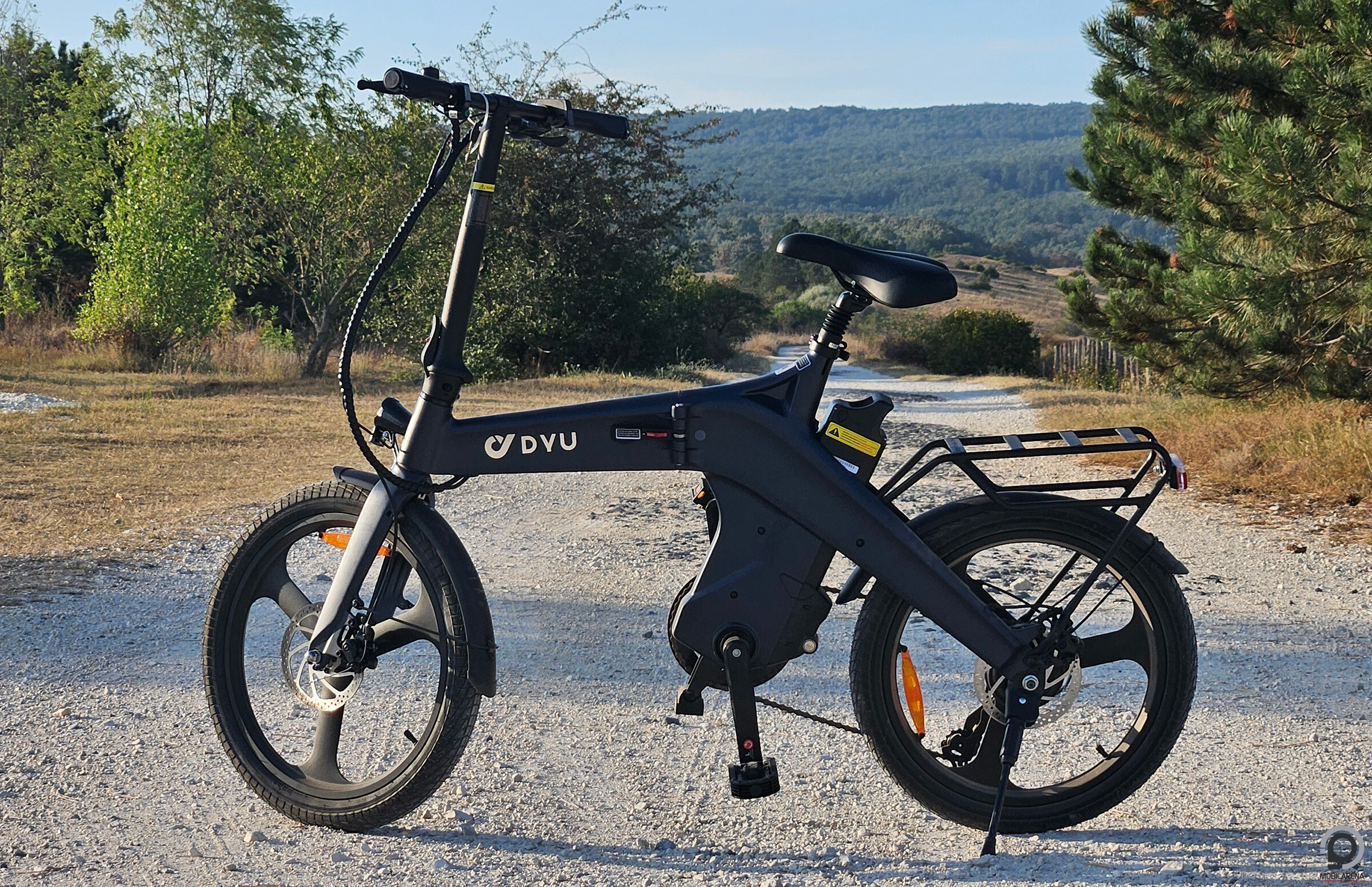

A gyártó azt mondja, hogy magnéziumötvözet a váz, ezért nem olyan nehéz a kerékpár. Hát a helyzet az, hogy három éve tesztelt Himo Z20 is pont ennyit nyomott a mérlegen, pedig abban is csak egy 10 Ah-s akku volt, ugyanígy össze lehetett csukni, csak az még nem kínált nyomatékszenzort. Ez az ötvözet viszont egy picit rugalmasabb, nem olyan merev, mint az acél, pont azért, hogy valamelyest kevésbé rázzon a jószág, de ennek nemigen éreztem eredményét. A DYU T1 amúgy bizonyos szögekből jól néz ki, de nagyon megosztotta a falusi közvéleményt a külső megjelenés, az biztos, hogy egyedi, mintha egy bumeráng kötné össze az első-hátsó kereket, amelynek a hajlításánál egy vaskosabb doboz nyúlik le a pedálokhoz. Emiatt pont úgy tűnik elsőre, mintha középmotoros megoldással lenne dolgunk (láttam is olyan júzert, aki még a termék megvásárlása után is ebben a hitben írt véleményt a webre), pedig nem, ez egy szokásos agymotor 250 wattos teljesítménnyel és ismeretlen mértékű maximális nyomatékkal, mert a DYU ezt nem közli a termék hivatalos oldalán.
A 20 inches kerekek ezúttal láthatóan nem terepre készültek, ami a gördülési ellenállás kapcsán örömteli, nem is zajosak az abroncsok, de elég vékonyak, szóval a városi kátyúkkal, villamossínekkel óvatosan kell bánni, ahogyan a süppedős, laza talaj sem barátja a kerékpárnak, próbáltam homokon és murván is a gépet. Aszfalton érzi jól magát, nem túl hepehupás földúton is egész vállalható, de nincs semmiféle extra csillapítás, szóval sajnos fog rázni.

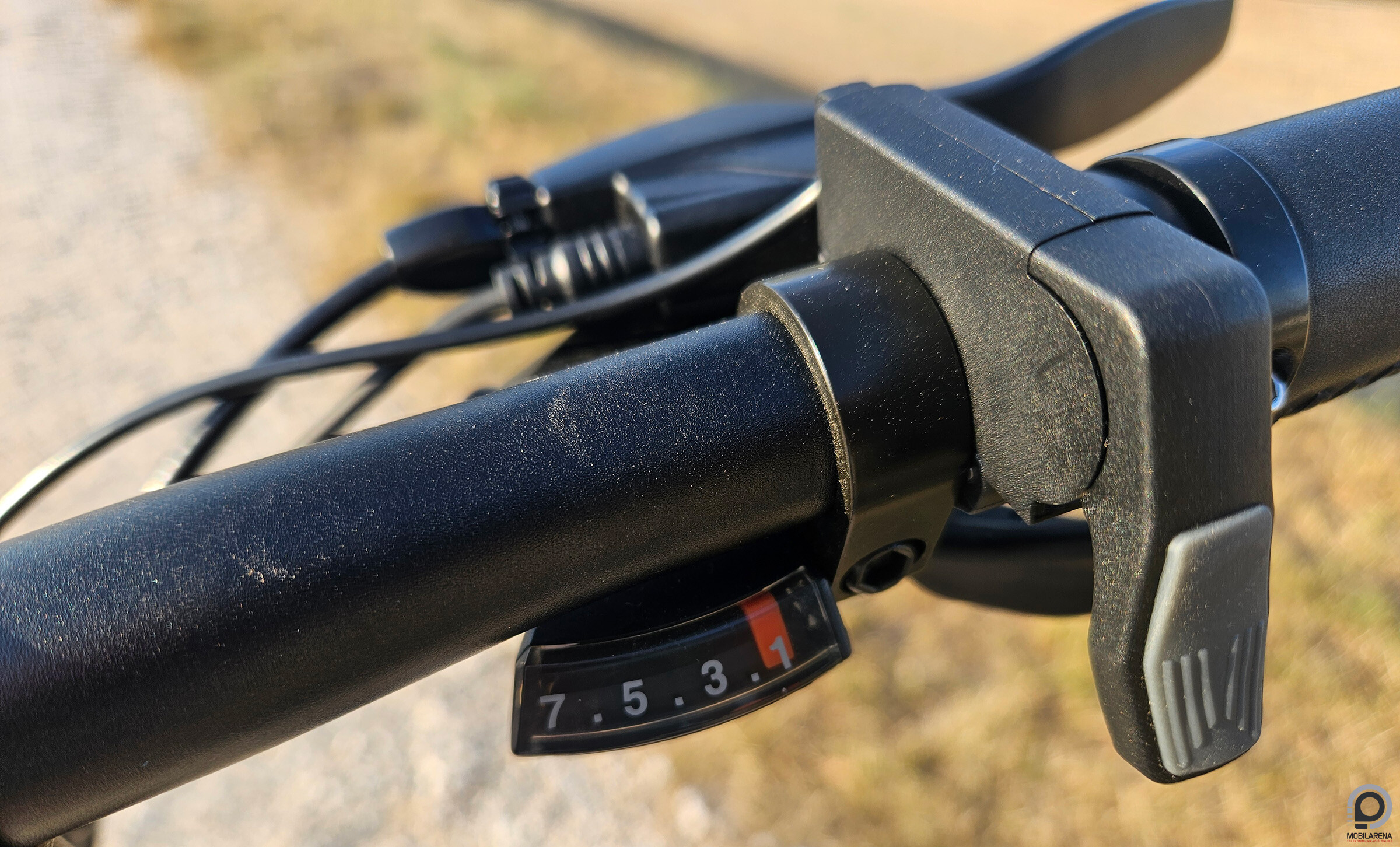

A kormány jobb oldali markolata mellé viszont fel lehet tenni egy extraként adott gázkart. Ez gyárilag nem része a kerékpárnak, hogy az EU-s szabályoknak megfeleljen (és a magyar szabályoknak is), de nem nagy ördöngősség felrakni, onnantól pedig pedálozás nélkül is haladhatunk maximum 25 km/h-val. Sőt, sík úton hosszabb időre főleg így fogjuk tudni elérni ezt a végsebességet, mert a 7 fokozatú Shimano SIS Tourney váltó legnagyobb áttétele is kevés ahhoz, hogy huzamosabban tudjuk olyan tempóval tekerni a bringát, amivel kényelmes tartani a 25 km/h-t, egy komfortos lábmunkával úgy 20 km/h körüli sebességgel lehet haladni.

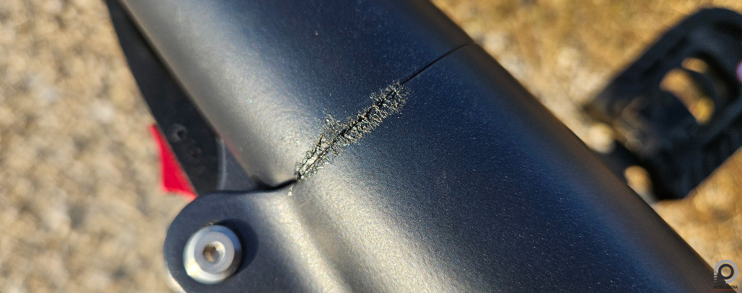

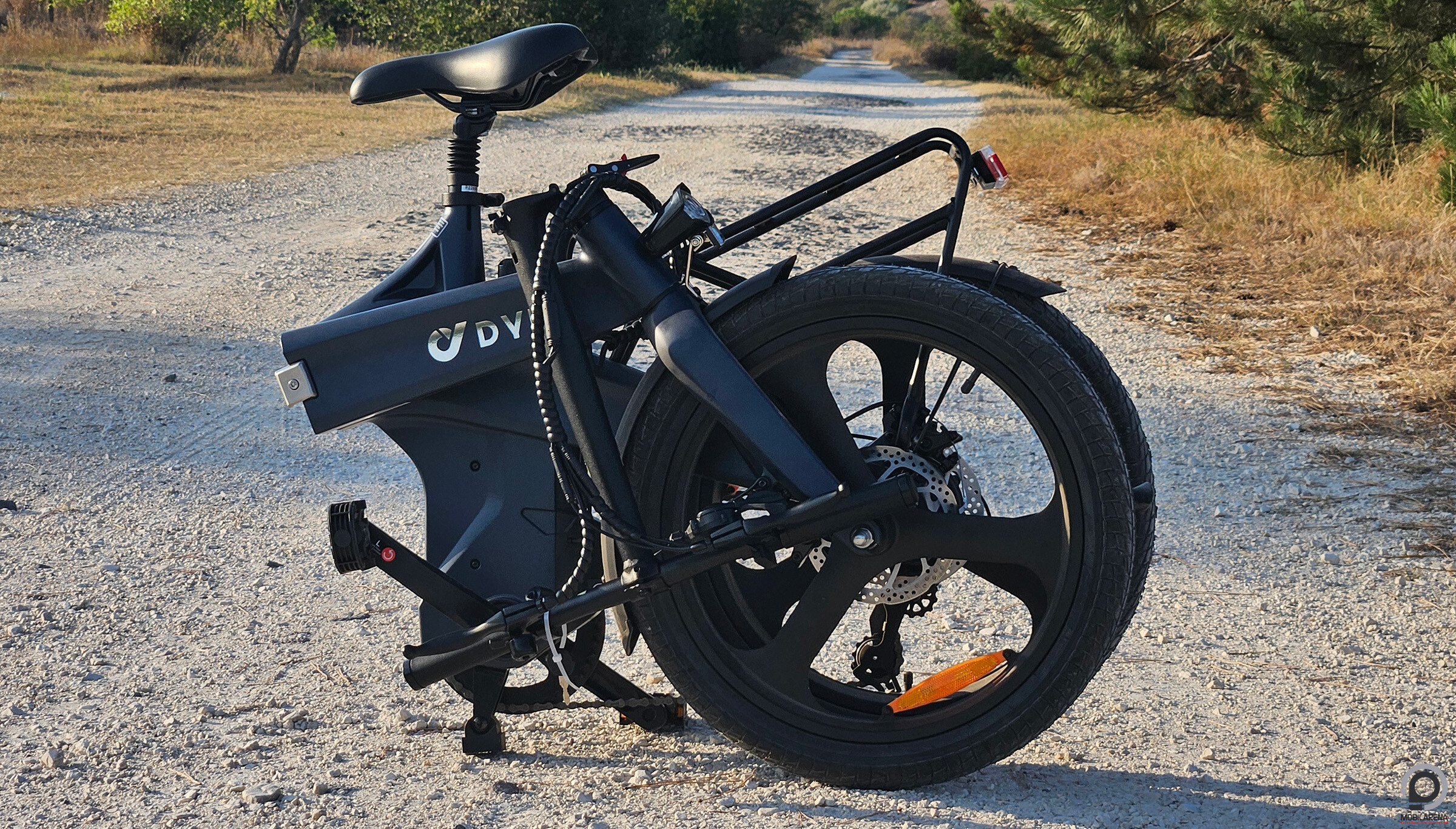

A bovdenes tárcsafékekre most azért nem haragszom, mert ez tényleg nem egy gyors gép. Arra már inkább összehúzom a szemöldököm, hogy fordítva rakták fel, a bal oldali rántja a hátsót, a jobb oldali pedig az első féket. A kormány magassága nem állítható, aminek főleg az az oka, hogy pont akkora a kormányoszlop, amit tök jól le lehet hajtani úgy, hogy az első kerék mellé simuljon. A bringát pedig ketté lehet hajtani relatív könnyen, más kérdés, hogy a hajtási ponton a váz festése már most nem tűnik nagyon nívósnak. De az összehajtogatott DYU T1 valóban nem foglal helyet, egy sima lépcsőshátú autó seggébe is lazán be tudtam tenni.
Tényleg tud kicsi lenni
