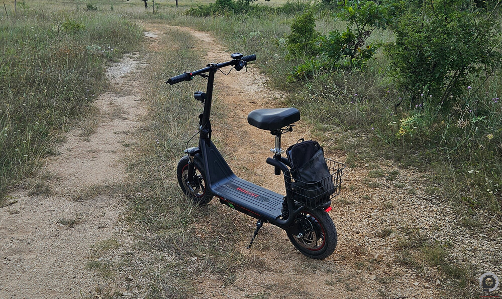

Boomer roller címmel raktam ki erről a termékről videót a YouTube-ra, aztán szóltak, hogy ez talán nem is roller. És ha a definíció szerint nézzük, akkor tényleg nem az, rolleren kapásból nem szokás ülni, ezen sem muszáj, de akkor a kormány annyira lent van, hogy az már vállalhatatlan. Segédmotoros kerékpárként sem értelmezhető, mert semmi kerékpárszerű nincs benne, elektromos robogónak túl kicsik a kerekek, szóval a Bogist M5 Pro egy ilyen fura öszvér, amit úgy legóztak össze, hogy ne legyen drága, de megfeleljen annak a célnak, amire szánják.
Jó, egy Bogist nevű cuccra nem mondhattam nemet, a Geekmaxi küldte ide a masinát, náluk lehet kosárba tenni jól megkuponkódozva (M5PROSHU) 429 euróért (ami épp most majdnem 170 ezer forint). Kicsit utánanézve a Bogist márkának hamar kiderül, hogy nem csak ez az egyféle furaságuk van, ebből a konkrét M5 Próból már van egy kicsit fejlesztett változat, ahol enyhén nagyobb kapacitású Li-Pol akku van Li-Ion helyett, ez a gyártó szerint picit nagyobb hatótávot ígér, valamint a terhelhetőséget is 150 kilogrammra tolták fel, amit úgy oldottak meg, hogy simán kivették a hátsó kerék rugózását — nem biztos, hogy ez így jobb, mindenesetre mi még a 2023-as gépet nyüstöltük.
Mielőtt beleugrunk a részletekbe fontos tisztázni, hogy ez a masina mire készült. Mivel 13 Ah-s akkuja és 500 wattos maximális teljesítménye van, ezért a hatótávja nem túl sok. A prospektus 30-35 kilométerről harsog, én inkább azt mondanám, hogy kicsivel több mint 20 kilométer. A végsebességet is 48 km/h-ban határozza meg a gyártó, de nálunk másfél kilométeres, tökéletes simaságú, teljesen egyenes aszfaltúton sem jött össze a családból kölcsönvett 12 éves srácok alatt 42 km/h-nál több, pedig ők nem képviselnek annyit tömegben, mint egy átlagfelnőtt. Viszont ez jobbára lényegtelen, ennek a terméknek az a célja, hogy felszereljük a vicces hátsó dobozt, feltesszük mindkét lábunkat a trepnire és mindenféle különösebb előképzettség nélkül elgurulunk a jószággal a sarki boltba kiflit venni, aztán haza. Nem cél, hogy nagy távokat és gyorsan tegyünk meg, nem lehet feldobni a HÉV-re, ez inkább kertvárosok, falvak, külterületi ingatlanok elintéznivalóit segíti olyan területen, ahol nincs tömegközlekedés, de a posta, a háziorvos, a bolt, vagy a horgásztó gyalog már messze lenne. És így is kell rá tekinteni.

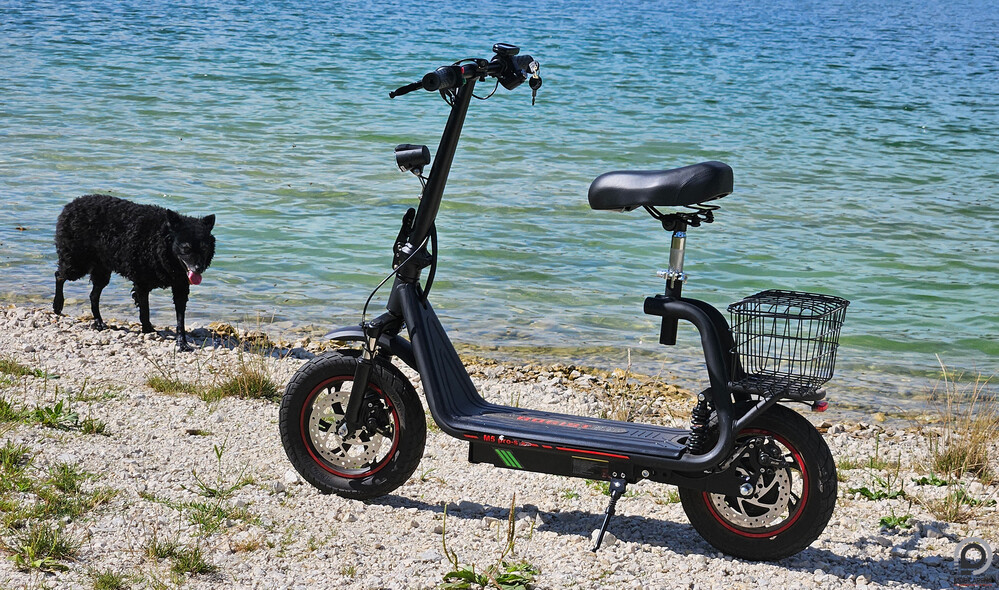

Nagyon kedvesen a csomagolásban ott figyel a hátra felrakható kosár, egy telefontartó a kormányra, egy számzáras lakat, némi nagyon alapvető és jellemzően mihaszna leírás, valamint két biztosíték (vagy jumper), amire csak akkor van szükség, ha limitálni akarjuk a végsebességet 25 km/h-ra, az egyik ilyen bigyót kell az akku mellett bedugni és akkor az zárja azt az áramkört, ami a sebességmaximumot befolyásolja. Ez pedig azért van így, mert egyébként zéró beállítási lehetőséget kínál a termék. Az összecsukhatóság ugyan nem erőssége a Bogistnak, de a kormányoszlop lehajtható, magát a kormányt is ki lehet szedni (és ha kell, akkor a vezetékek is könnyen leköthetők), az ülés pedig kiszedhető. Így már be lehet rakni a 25 kilogrammos tömegű gépet egy random autó hátuljába.

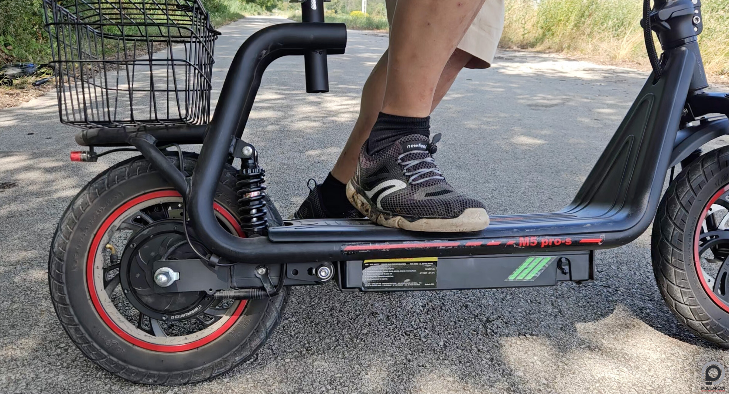

Az összeszerelés normál esetben nem kéne bonyolult legyen, kormány fel, vezetékek összekötése, ülés a helyére (ennek állítható a magassága), gumikat felfújni (lehet, hogy a gyárinál érdemes kicsit keményebbre), aztán már lehetne is haladni. De. Egyrészt érdemes minden csavart végignézni, mert a szorgos kínai kezek olykor-olykor nem alaposak eléggé. És nagyon fontos beállítani a fékeket, ezek bovdenes tárcsafékek és az elsőnél teljesen laza volt a gyári állapot, a hátsónál viszont teljesen rosszul volt kalibrálva a fékpofa, úgy belekaristolt több ponton is a tárcsába, hogy azt hallgatni is szörnyű volt. Ezzel elvacakoltam egy fél órát, aztán mentem egy kört boldogan addig, amíg az első nagyobb gödörnél úgy be nem térdelt a hátsó felfüggesztés, hogy a gumi belenyalt a hátsó sárvédőbe. Erre két megoldás van, én az egyszerűbbet választottam: leszedtem a sárvédőt, csak ilyekor vigyázni kell, mert a hátsó lámpa bekötése ott marad lifegve, hogy innentől azt nyírja a berugózó kerék. A másik opció, hogy a két hátsó rugót keményebbre kell húzni, de nyilván ehhez már több szerszám kell, mint az az imbuszkészlet, amit a csomagban találunk.

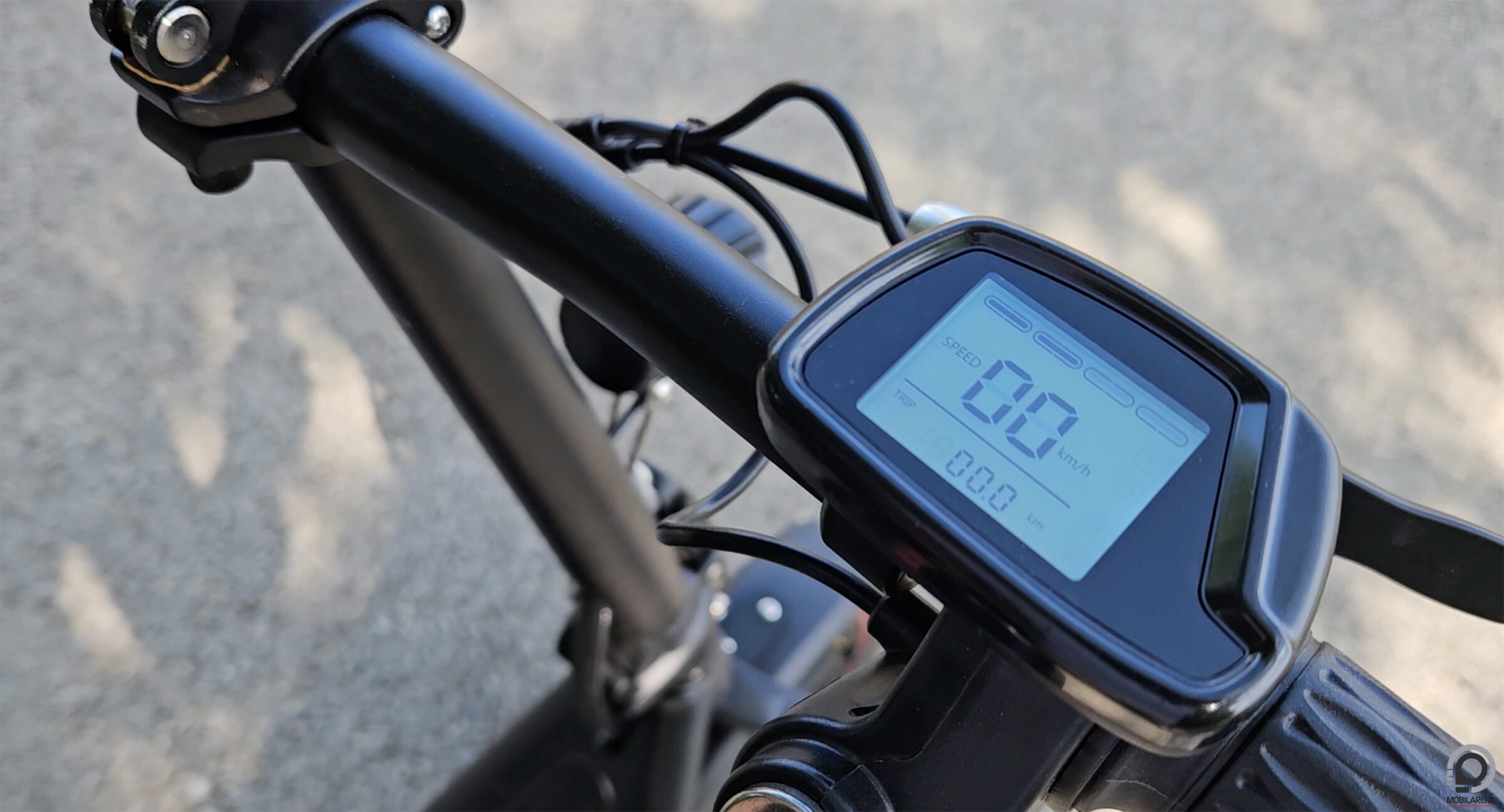

Ha minden rendesen a helyére kerül, akkor érdemes gyorsan átnézni a kezelőszerveket. A gázkar a jobb oldali markolatban van, a bal oldalon pedig a lámpa és a duda gombját találjuk. A hátsó lámpa egyben féklámpa is, kicsit jobban világít, ha lassítunk. A stucni igazából egy gyorskioldó, a fedélzeti kijelző pedig kissé jobbra került, egy kulccsal helyezhető feszültség alá a jószág, de ezen a kijelzőn nincs gomb, nem érintős, ez csak definíció szerinti kijelző: kijelez. Alapvetően az aktuális sebességet mutatja, felül egy négy szegmenses sáv tájékoztat a töltöttségről, de ez is a pillanatnyi feszültségből számol, szóval ugrál fel-le, de amikor már tényleg kevés van az akkuban, akkor a rendszer csippan egyet. Menet közben váltogatva írja a teljes megtett kilométerszámot és a gyújtás felrakása óta megtett távot, valamint a pillanatnyi feszültségét a 48 voltos rendszernek. Elvileg oldalt néha vannak más piktogramok is, de azoknak a jelentésére nem jöttem rá, vélhetően a motor teljesítményével mutatnak némi összefüggést. Ami amúgy tökmindegy.

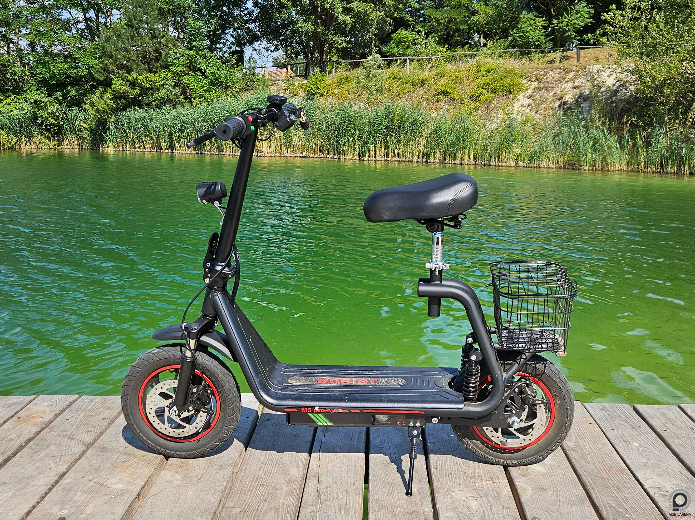

Az első villában van valami jelzésértékű teleszkóp, az kevésbé csillapít, hátul viszont a kettős rugó és az ülés is levesz érezhetően az úthibákból. Az ülve alacsony súlypontunk miatt a stabilitás remek, az üléspozíció viszont kívülről roppant ostobán néz ki, de szerintem ez már-már az annyira groteszk, hogy akár menő is lehet. Az első lámpa közepesen jó fénye a kisforgalmú közlekedéshez bőven elég, indexelni pedig leginkább a lábaink kinyújtásával fogunk.
