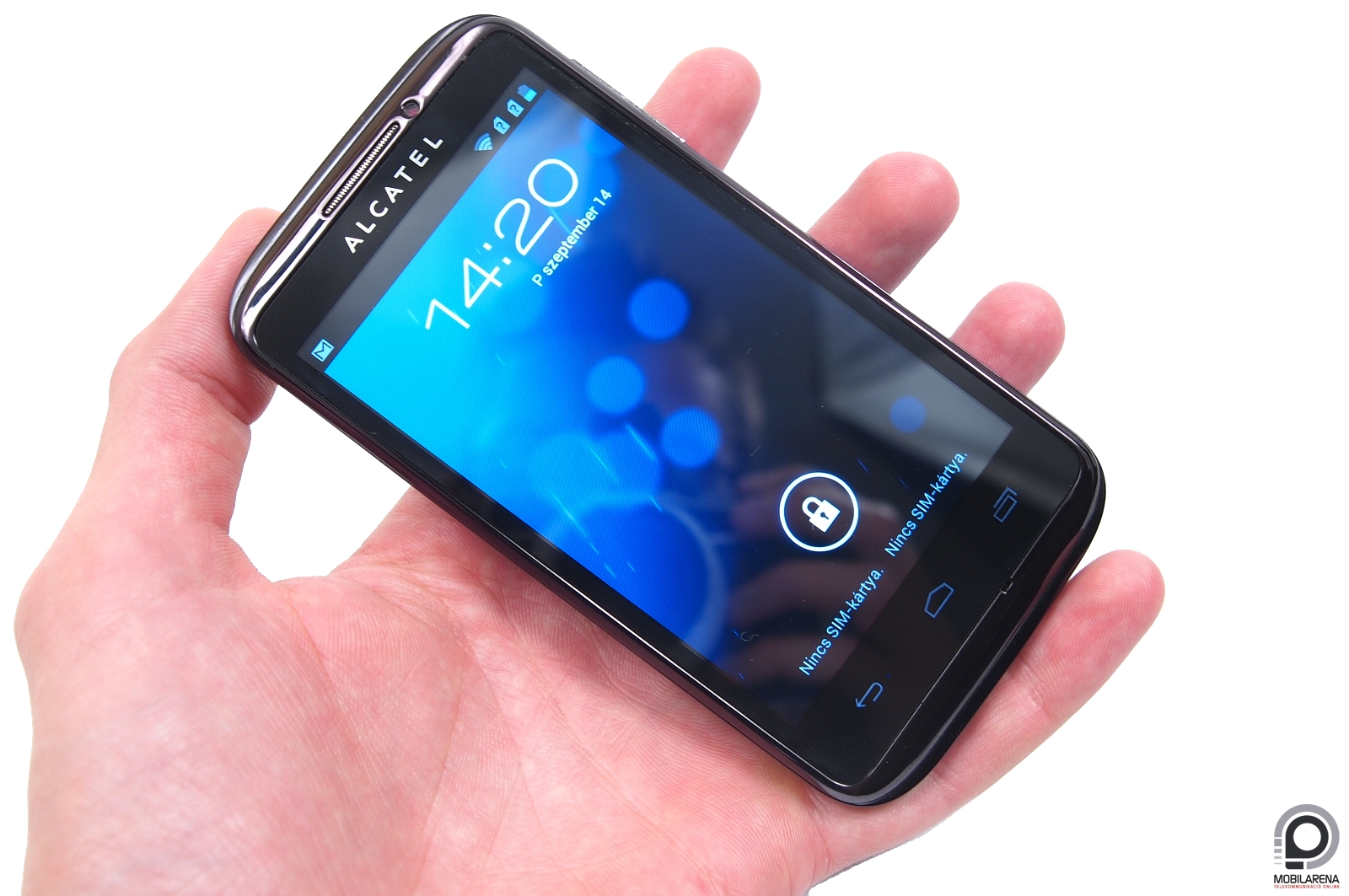

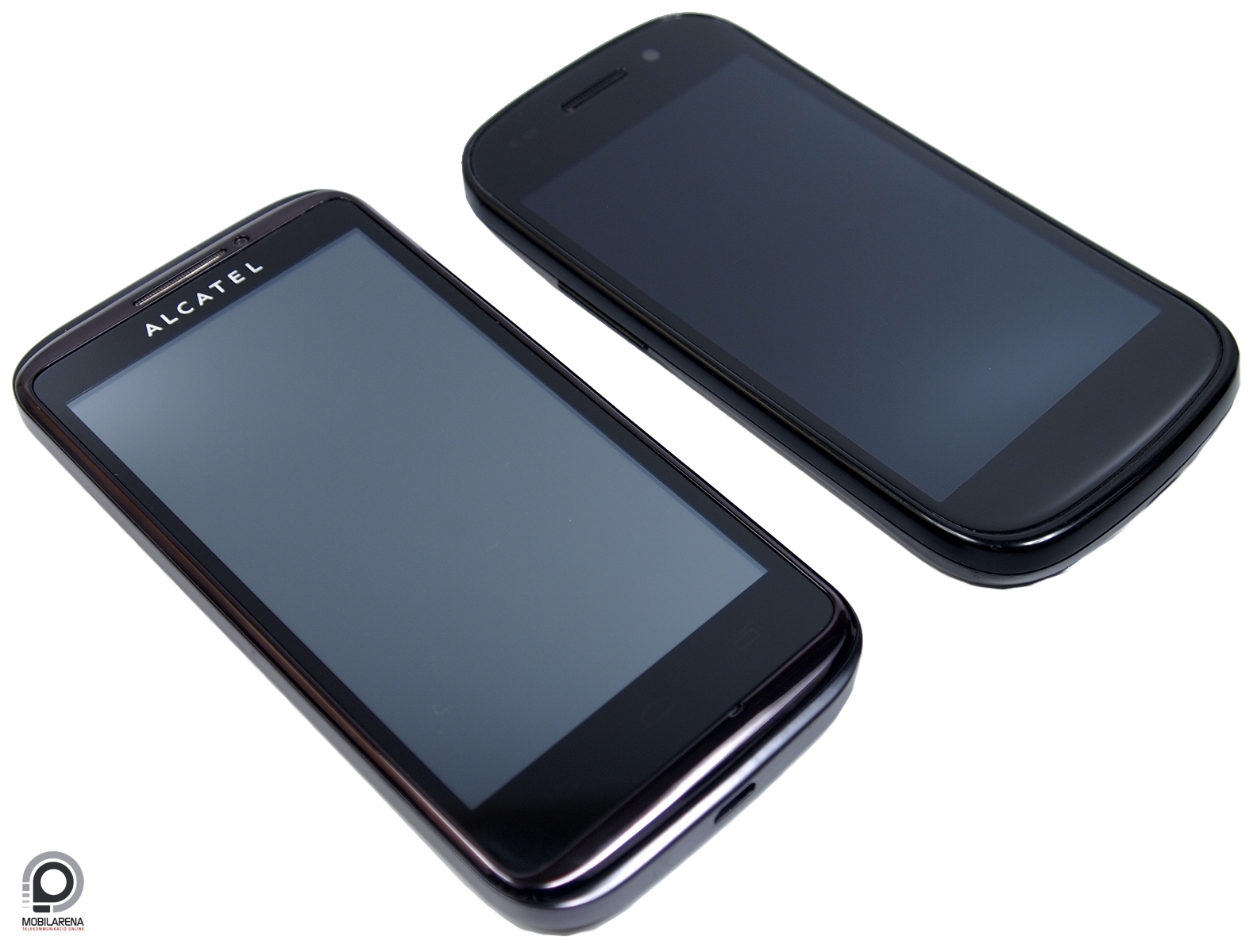

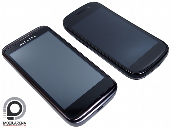

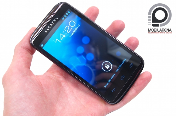

Az Alcatel OT-993D első ránézésre nagyon hasonlít az OT-995 nevű telefonra, az előlapot körbefogó, oldalra is átnyúló keret azonnal az említett modellt juttatta eszembe. Az anyaghasználat is hasonló, a borítás jó minőségű plasztikból van, a matt hátlap egész korrekt hatásfokú ellenállást tanúsít az ujjlenyomatokkal szemben. Az összeszerelés minősége is rendben van, erősen szorongatva sem zörög a készülék, a gombok sem lötyögnek. A telefon viszont egy kicsit nehéz, a 124,4 x 63,9 x 11,4 milliméteres méretek mellé ugyanis 150 grammos tömeg társul, mely érezhetően több az átlagnál. Persze ez azért nem zavaró, a mobil nem húzza a zsebet.
Az előlapot egy vékony króm sáv futja körbe, mely otthont ad a hangszórónak és a másodlagos kamerának. Az említettek alatt egy Alcatel felirat, valamint egy közelségszenzor és egy fényérzékelő látható, melyek után az érintőkijelző következik. A 4 hüvelykes képátlójú panel felbontása 480 x 800 pixeles, a pixelsűrűség így 234 ppi, mely viszonylag éles képet eredményez, ám a HD felbontáshoz szokott szem hamar kiszúrja a pixeles éleket. A technológia mezei TFT-LCD, kellemes színekkel (összesen 16 millió árnyalatot tud megjeleníteni) és korrekt fényerővel. A betekintési szög már nem ennyire acélos, a telefont megdöntve hamar csökken a fényerő, nagyobb szög esetén a színek is invertálódnak. Az érintések érzékelése természetesen kapacitív technológiával történik, egyszerre legfeljebb két ponton. A megjelenítő alatt három kapacitív vezérlőgomb kapott helyet (vissza, főképernyő és beállítások); a jobb szélső gomb a prototípuson még az alkalmazásváltó grafikájával rendelkezett.
A telefon hátlapja kimondottan szépre sikeredett. A matt plasztik lapka nagy része érdes mintázattal van fedve, az alsó két centiméteres sáv viszont sima felülettel rendelkezik, itt egy one touch feliratot is ki lehet szúrni. Az elsődleges kamera, a LED villanó és a külső hangszóró egy aprócska szigeten kapott helyet, mely a mobil tetején, középen található. A hangszóró hangereje igen nagy, ám a dinamikatartomány keskenysége miatt a mélyek hajlamosak berecsegni, így zenehallgatásra nem ajánlott. A hátlapot lefejte az akkumulátorhoz és a microSD-kártya foglalatához jut az ember, a SIM-kártyákat előbbi kioperálása után lehet behelyezni.
A telefon oldalán a szokásos aljzatok és gombok kaptak helyet, ezek a körbefutó króm sávban csücsülnek. A hangerőszabályzó a jobb oldalon látható, felül a 3,5 milliméteres kimenet és a ki- és bekapcsoló gomb tanyázik. A microUSB-aljzat alul árválkodik.
