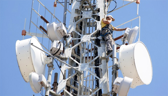

Minél alacsonyabb a frekvencia, annál nagyobb a hatótávolság

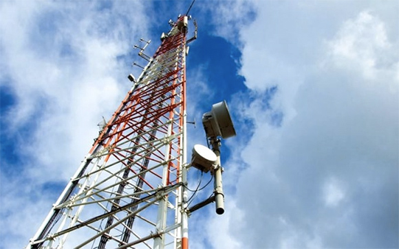

A 800 MHz-es LTE (amit Band20-nak is neveznek) igazából egy roppant kellemes opció arra, hogy gyérebben lakott országrészeket és tájegységeket relatív kis költséggel le lehessen fedni. Ez elsősorban abból adódik, hogy nagyon hasonlóak a terjedési feltételei ennek a sávnak, mint a 900 MHz-es GSM-nek és 3G-nek, magyarán a legtöbb esetben nincs szükség új bázisállomások építésére, hanem a meglévő tornyokra fel lehet tenni a B20-as átjátszókat, ami nyilván sokkal olcsóbb buli, mint nekivágni újakat felhúzni. Egyrészt az önkormányzati szabályozások egyre kevésbé engednek ennek teret (plusz a tájvédelem és a többi infrastrukturális macera is nehezít), másrészt értelemszerűen költségszinten is jóval kedvezőbb, noha egyébként a B20-as frekvenciablokkok hatósági díja azért elég combos, de még így is összességében sokkal jobban megéri így bővíteni a hálózatot.

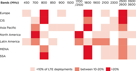

Hálózati frekvenciák megoszlása régiónként (2015)
Ha tehát kínai telefont vásárolnánk (vagy éppen kínai piacra készült, nagy márka modelljét), akkor érdemes tájékozódni arról, hogy ismeri-e ezt a frekvenciát. Ám még az sem okvetlenül baj, ha nem. Budapesten például nem fog feltűnni a B20 ismeretének hiánya, ott fájó egyedül és igazán, ahol a szolgáltatónknak van 2G hálózata és van 800 MHz-es 4G-je, de a kettő között nincs semmi. Egészen vicces, hogy például a nagyobb kínai webshopok már észlelték a jelenséget és a legtöbb telefonjuknál központi helyen ki van emelve, ha ismeri a B20-as technológiát a készülékeknél. És ehhez képest másképp vicces az, hogy a magyarországi szolgáltatók többszöri kérésünk ellenére sem voltak képesek egy térképet közölni arról, hogy hol és milyen frekvenciával dolgoznak. Ez egyébként különösen annak fényében érthetetlen, hogy számos olyan visszajelzés jutott el hozzánk szolgáltatói boltokból és ügyfélszolgálatokból, hogy ezzel a problémával sokszor az operátorhoz fordul az ügyfél, hiszen elsősorban hálózati problémára gyanakszik akkor, amikor a lakóhelyén az elvileg ott levő 4G hálózatot nem tudja elérni. És akkor kezdődhet az üzletben a magyarázat, hogy ez a 4G nem az a 4G, és a legtöbb esetben a frontvonalban ülő alkalmazottak meg sem tudják mondani, hogy mikor lesz olyan 4G, ami másmilyen 4G, illetve hol van és hol nincs B20.
