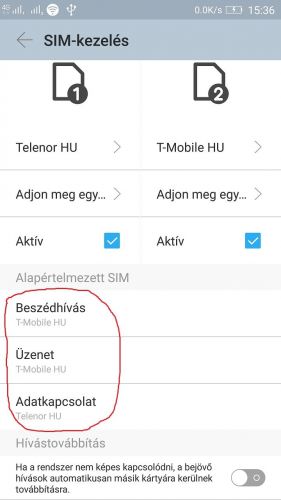

A duplakopptól volt olyan, hogy nem vette az adást a kijelző egyátalán, így hosszú poweres reboot kellett neki. Illetve ha nem állítom fixre, hogy melyik kártyáról hívok akkor kétszer kell lezongorázni a hívás processt, mert a sim választás nagyon gyorsan eltűnik. Ha gyorsabb vagyok fc. Ha megadok default kártyát akkor hibátlan. Az üzemidő jobb, de mivel én még lusta és ötlettelen voltam profilokat gyártani a taskerrel így reggel lehúz este feldug. Igaz én mindig mindent bekapcsolva tartok.
@Blizzardking: Ha vannak ilyen alapvető ötleteid (profilokra, mit kell ki-be kapcsolgatni) meg tudnád osztani velem? Köszi
