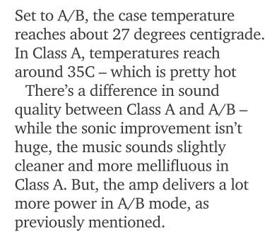

Igen, olvastam, de a leadott max teljesítmény is beállítás kérdése. Tehát, ha minőségre jobb, akkor miért baj, ha nem melegszik és nem csökken le annyira a kimenő teljesítménye?
A felvetésüknek pusztán elméleti síkon van értelme és csak a nyers tények szempontjából, de ott sem sok.Ribi
De tisztán A osztályban is 112 watt/8ohm-ot mértek kimenő teljesítménynek, ezért az a valószínű, hogy A osztályú beállítás mellett sem nyitották ki teljesen a végtranyókat, bár azt nem tudom, hogy a svédek mekkora maximális THD-ra adták meg az A osztályú max kimenő teljesítményt... -
blattida
t-bali3 #48961 üzenetére
Önmagában abból kiindulni, hogy nem sokkal melegebb, még nem elegendő ahhoz, hogy kijelenthessék, hogy nem A osztályú módban fut a kapcsolt A osztály esetén.
Ez a nyugalmi áram beállításának a kérdése és mint ahogy már írtam is, ez nem egy nagyon szűk tartomány, így beállítható úgy is, hogy mindig és folyamatosan forró legyen a hűtőborda és úgy is, hogy ne legyen drasztikusan melegebb, mint az AB osztályú beállítás esetén.
Mivel minden mért torzítási paraméterében jobb az A osztályú beállítás és melegebb is, ezért azt gondolom, hogy fölösleges azon lovagolni, hogy ez csak marketing bullshit a svédek részéről.
Ha az az egyetlen minőségi fokmérő, hogy mennyire lesz forró a hűtőborda, akkor tessék például indukciós főzőlapot használni, na, az az igazi A(úúú) osztály... -
blattida
t-bali3 #48952 üzenetére
A digit koax=spdif.
Az A osztály is elég tág nyugalmi áram tartományt jelent, ebből kiindulva nem lehet azt mondani, hogy az 50 watt túl sok az A osztályú működéshez.

Azért elég fura, hogy tiszta A osztályú működést is igér az XTZ az erősítőjéhez, de a végerősítő gyári honlapon fellelhető egyetlen tesztjében a szerző azt írja, hogy kizárt, hogy olyankor csak A osztályban működne, mert túl nagy marad a teljesítménye, illetve melegedési hajlandósága sem nő. Ez így elég gyenge marketing maszlag.
