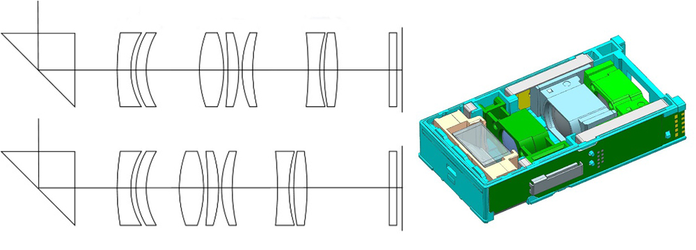

A hételemes rendszer nem olyan bonyolult, mint a P40 Pro+ 240 mm-es megoldása, cserébe két csoport üveg mozgatásával a gyújtótávolság 85 és 135 mm, ekképp pedig a főkamerához viszonyítva a nagyítás 3,3x és 5,2x-es érték között mozoghat, f/3,3 és f/4,4-es blende mellett.

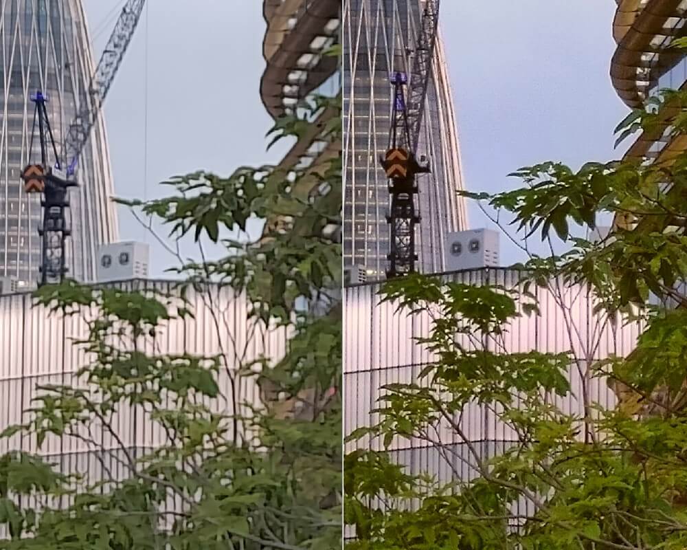

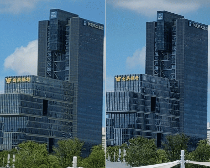

Az Oppo a szenzor oldaláról is tud pár trükköt: a rendszer 32 megapixeles quad-Bayer szűrőt használ 4:1-es pixel binning feldolgozással, és ügyes összefésülő algoritmussal elvileg a 280 mm-es hibrid zoom is kellően jó minőséget szül. Bedobott a gyártó a közösbe pár példát, igaz: ezek nem elég nagy felbontásúak, hogy teljes valójában meg lehessen ítéli a minőséget. Viszont jól demonstrálják a példák jobbra az előnyt a hagyományos hibrid nagyítással szemben.
Komoly előny részletességben 85 mm-en, az Oppo friss kamerájával (jobbra)
