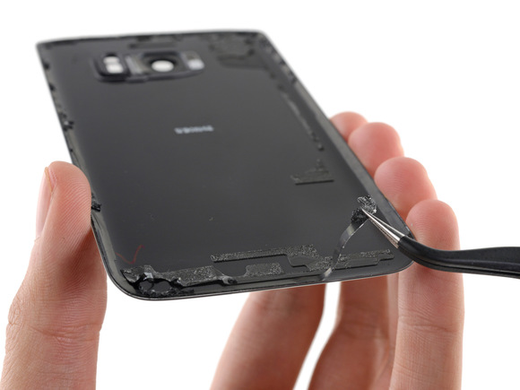

A hátlapot fekete ragasztó szorítja a készülékvázhoz, hogy a víz kívül maradjon
A hátlapot fekete kétoldalú ragasztó szorítja a készülékvázhoz, hogy a víz kívül maradjon [+]

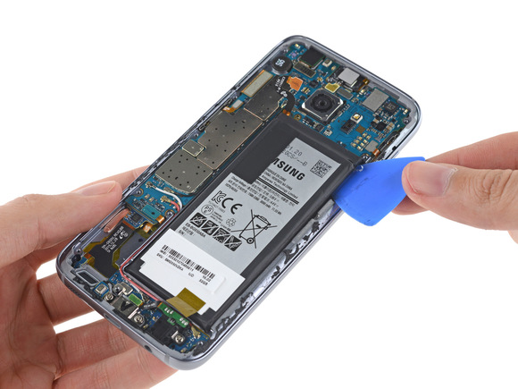

Röviden: semennyire. Az üveg hátlapot a víznyomást kibíró ragasztás miatt elég nehéz eltávolítani, és a telephez csak az után lehet hozzáférni, hogy a vezetékmentes töltés tekercsét is tartalmazó elemet csavarhúzó segítségével az ember eltávolítja. Az akkumulátort is némi ragasztás tartja, ám annak meglazítása után már egyszerű kicserélni, ahogy az alaplap esetlegesen elromló komponenseihez is hozzá lehet férni a megszokott módon.
A telephez a vezetékmentes töltés tekercsének eltávolítása után lehet hozzáférni
A telephez a vezetékmentes töltés tekercsének eltávolítása után lehet hozzáférni [+]

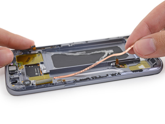

Ha viszont az USB portot kell cserélni, ahhoz az előlap megbontásán át vezet az út, és ezzel könnyedén megsérülhet a QHD-s Super AMOLED panel. A vízállóságot a portok körül apró gumik és szoros illesztések biztosítják. Az iFixit az S7 hőelvezető csövét is lencsevégre kapta, tapasztalataink szerint egyébként az Exynos 8890-es variánsok ritkán melegednek fel érezhetően.
Igencsak vékony a Galaxy S7 hőelvezető csöve
Igencsak vékony a Galaxy S7 hőelvezető csöve [+]
