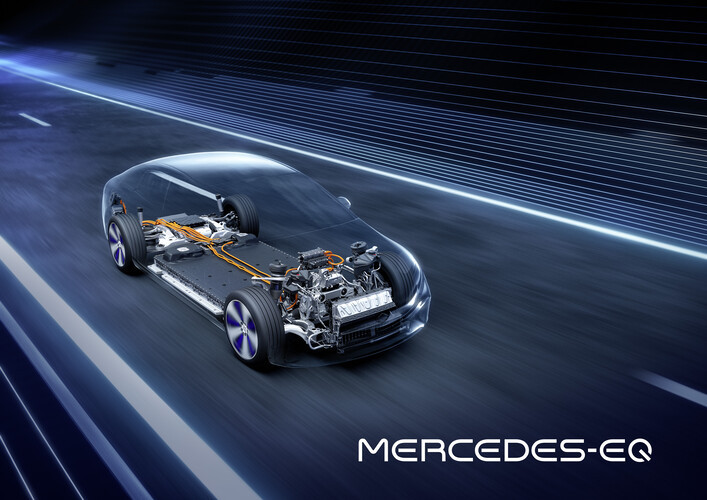

Mivel elektromos autóról beszélünk, érdemes a platformról és a hajtásláncról is részletesebben beszélni. Alapvetően az S-osztállyal sok ponton közös padlólemezre épül az autó, de ennek fejlesztésekor a gyártó szerint már maximálisan szempont volt, hogy az elektromos szettet is jól fogadja be. Kétféle modell jön, a sima, hátsókerékhajtású EQS 450+ összesen 333 lóerőt és 568 Nm nyomatékot kínál PSM szinkronmotorján át, 0-100-as gyorsulása 6,2 másodperc, végsebessége 210 km/h, a nettó 108 kWh kapacitású akkumulátorral pedig 770 km-es WLTP hatótávval kecsegtet.
Az EQS 580 4Matic az összkerékhajtású változat, ez 524 lóerős rendszerteljesítményt ad 855 Nm-es forgatónyomatékkal, 4,3 másodperces 0-100-as sprinttel, de végsebessége és akkumulátorcsomagja megegyezik a normál változatéval, a maximális energia-rekuperációja azonban jobb, 186 helyett 290 kW, ez utóbbi 0,3 m/s²-es lassítást jelenthet a gyakorlatban. Ezek a luxuslimuzinok már csak a tömegük miatt sem feltétlenül a legsportosabb közlekedést szolgálják ki, tehát valószínűleg az EQS sem egy Taycan-verőnek indult a tervezőasztalon, de ettől függetlenül készülőben van egy 762 lóerős csúcsverzió is, ha valakinek esetleg ezeknél is jobb gyorsulásra lenne szüksége.

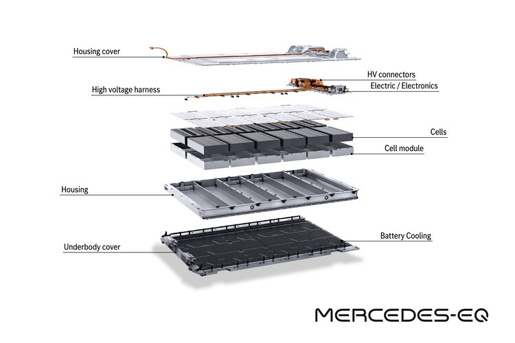

Az akkumulátorra 10 év vagy 250 000 kilométeres garancia vonatkozik, ennyi használat alatt legfeljebb 70%-ig eshet vissza a teljes kapacitás. A hajtásrendszertől függően 10- vagy 12-cellás modulokba rendezett akkumulátorok gyártása a Mercedes német gyárában 2022-től karbonsemlegesen készül, a gyártáshoz szükséges kobalt mennyisége pedig már most is 10% alatt van. Az ügyfelek az első évben nem csak a Mercedes Me Charge, de az Ionity töltőkön is ingyen töltenek (összesen 200 ezer töltőpontot jelent ez), ráadásul akár 200 kW-os DC töltési teljesítménnyel, ami alig 31 perces 10-80%-os töltési időt takar legjobb esetben.
