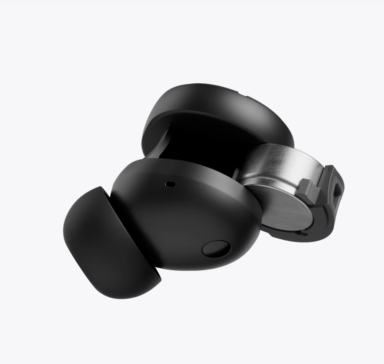

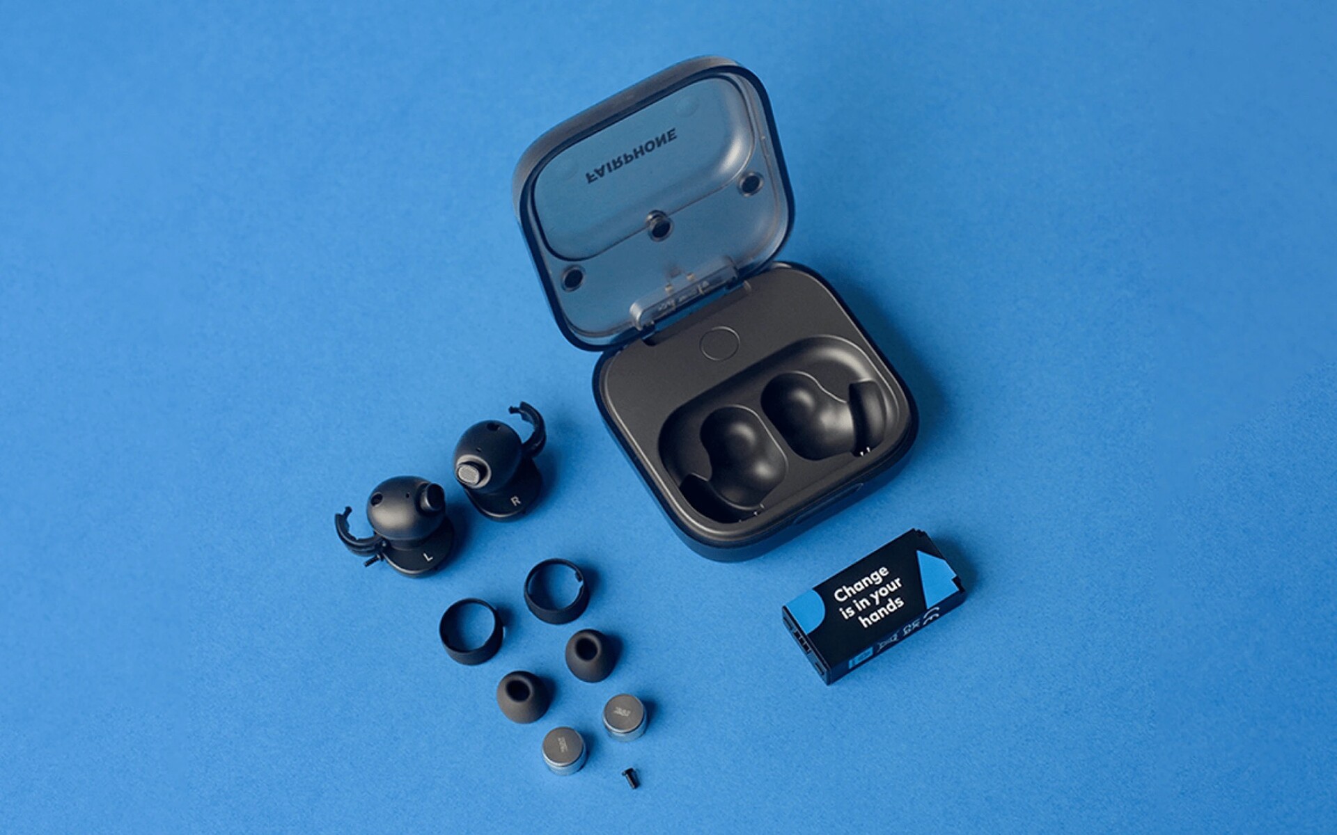

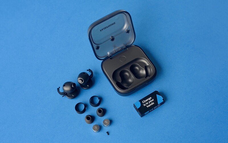

Ahogy az általunk is szétszedett vezetékmentes fejhallgató Fairbuds XL, úgy a fülhallgató is könnyedén szerelhető otthon, a Fairphone pedig cserealkatrészeket is biztosít. A hordozótok két részből áll, a külső héjból, a központi részből és az akkumulátorból, ezeket külön-külön meg lehet rendelni a gyártótól. A fülesekből lehet külön jobb és bal darabot rendelni, vagy lehet csak fülhallgató akkumulátort is. Utóbbi 10 euró / pár áron van a webshopban, tehát a jobb és bal fülhallgatóban egyszerre lehet telepet cserélni. A művelet egyszerűnek tűnik, egy szilikon védőt kell lehúzni, ki kell pattintani a fülhallgató oldalán egy kis ajtót és kivenni az aksit. A fülesekben használt újratölthető akkumulátorok 45 mAh-s telepek, 500 teljes ciklust bírnak ki elvileg, méretüket és formájukat tekintve pedig az SR41 / LR41 gombelemre hasonlítanak leginkább. A tokban található aksi 500 mAh-s, a teljes töltés két órát vesz igénybe, zenét pedig összesen 26 órán keresztül tud lejátszani. USB-C töltés van, vezetékmentes nincsen, a fülesek kapcsán pedig 5 órányi folyamatos működés az ígéret bekapcsolt ANC-vel.
Szilikon gyűrű és apró kis ajtó mögött kapott helyet a fülhallgatóban az aksi, a gyártó szerint fél perc alatt cserélhető szerszám nélkül is
Szilikon gyűrű és apró kis ajtó mögött kapott helyet a fülhallgatóban az aksi, a gyártó szerint fél perc alatt cserélhető szerszám nélkül is (forrás: Fairphone) [+]

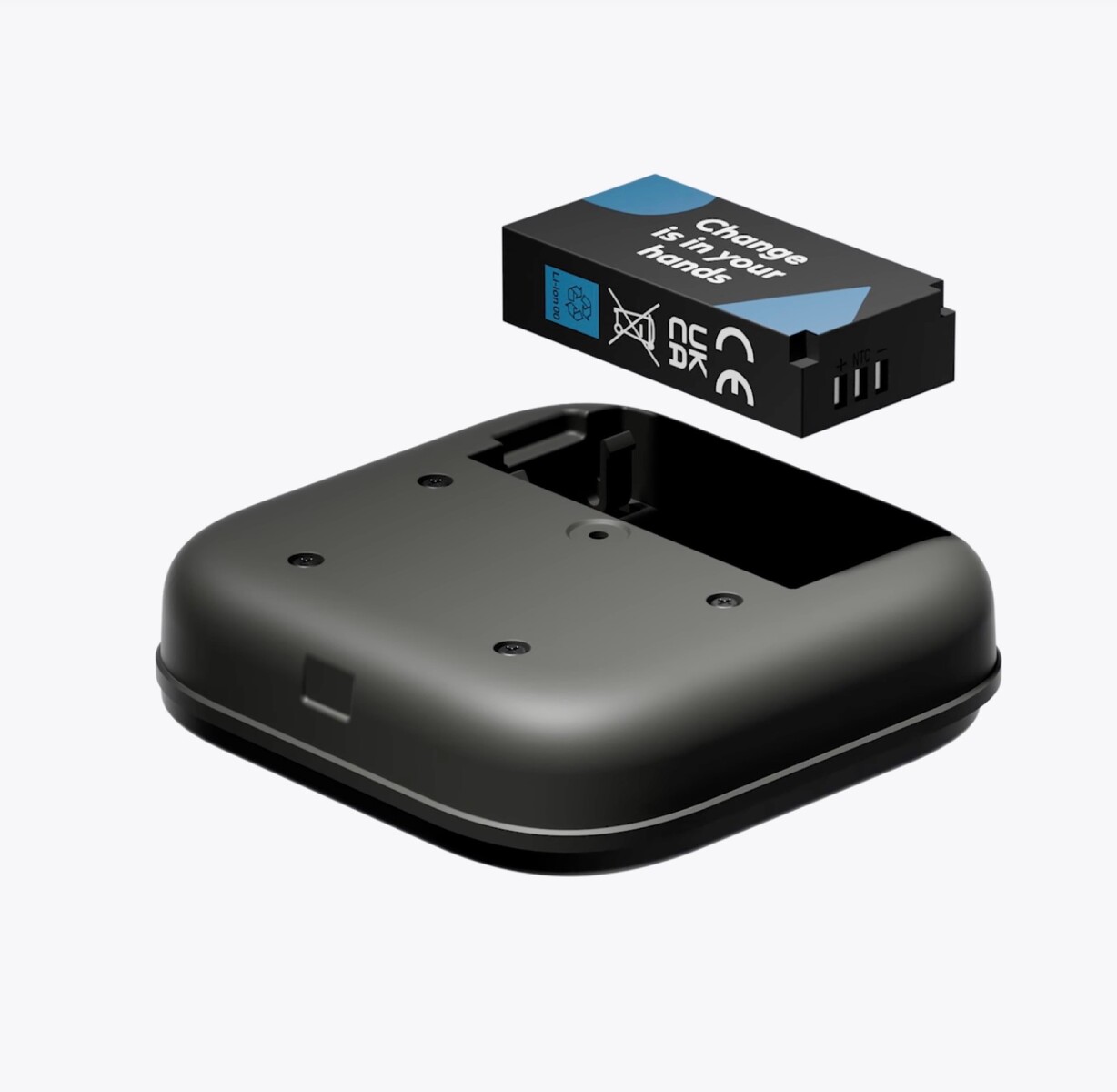

A tokban is cserélhető az 500 mAh-s telep
A tokban is cserélhető az 500 mAh-s telep (forrás: Fairphone) [+]
