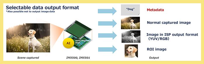

A tárgyak és élőlényeg, mondjuk egy kutya azonosítása a felsős erőforrások helyett a szenzoron történhet
A Sony friss megoldásának az egyik kulcsa, hogy az AI chip és a memória, amely mindenféle témafelismerő és gépi tanulási feladatokat képes ellátni, a szenzoron (egész pontosan a fényérzékelő rész alatt) helyezkedik el, így szenzitív információnak ezt az apró egységet sem kell elhagynia. Másfelől pedig az új szenzorcsomag képes mindig csak annyi metaadatot felismerni és továbbítani, amire épp szükség van. A tulajdonos arcának azonosításához például nem kell a teljes nyers szenzoradatot kiolvasni, ahogy az sem igényli sok adat továbbítását, hogy mondjuk egy bevásárlóközpontban épp hányan sétálnak egy kamera előtt a folyosón. Ebből is látszik, hogy a Sony megoldása nem csak és nem is elsősorban a telefonoknak hozhat előnyt. Okoshangszóróba építve a chip például netkapcsolat nélkül azonosíthatja, ki van épp a szobában, az ő adatait, tartalmait és keresési előzményeit elérhetővé téve.
