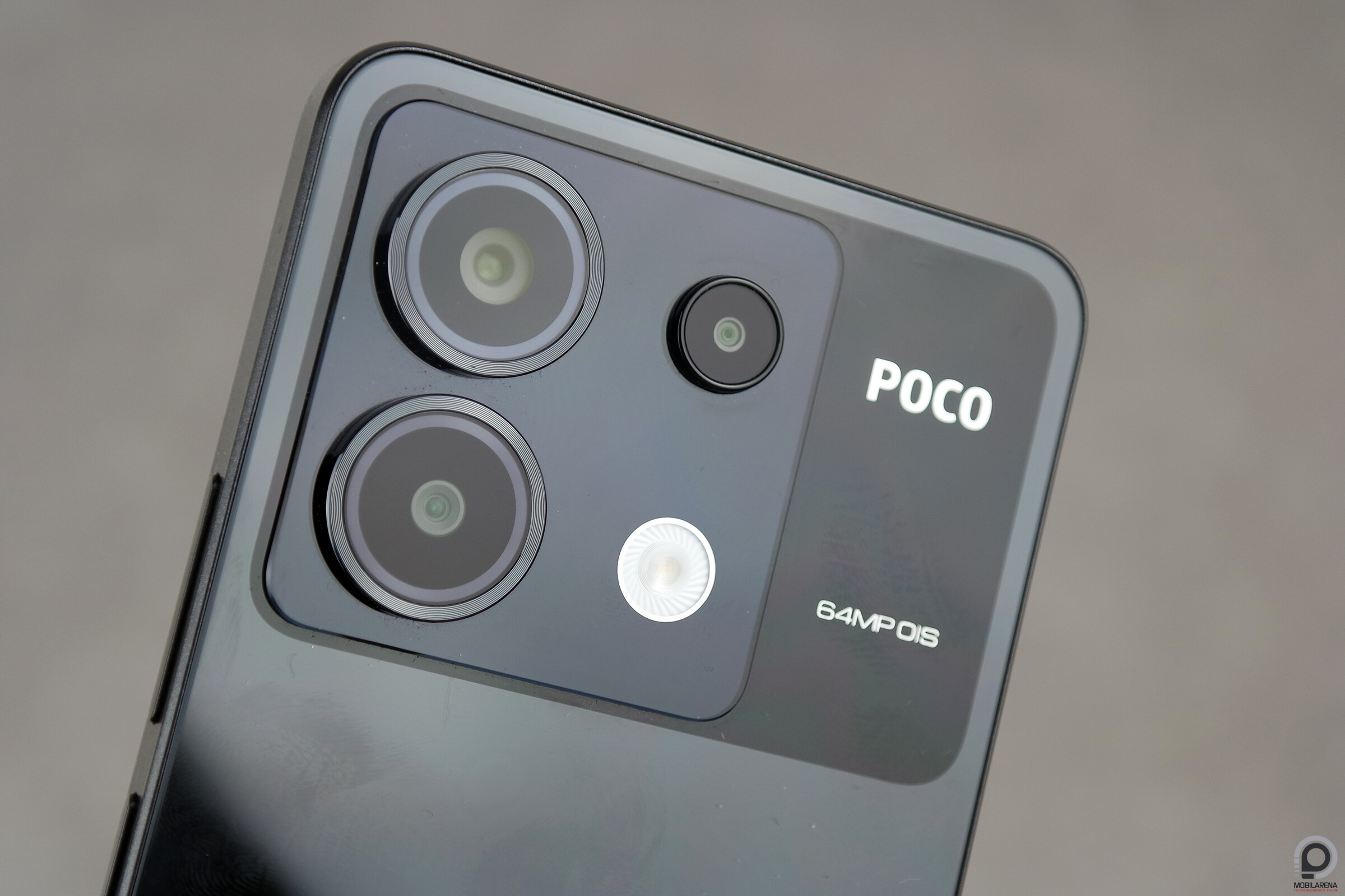

Nincs nagy újdonság vagy meglepetés a Poco X6 hátlapján, kamerahármast találunk, mellettük LED villanót. Adott az optikai képstabilizátor a 64 megapixeles felbontású főkamerához, ami jól kezdődik, de egyből árnyalja a képet a 8 megapixeles ultraszéles és a 2 megapixeles makró. Az előlapra egy 16 megapixeles kamera került. Gyorsan összegezzük, milyen hardvert használhatunk képalkotásra.
Főkamera: 64 MP OmniVision OV64B szenzor, 1/2”-es mérettel, 0,7 mikronos pixelmérettel, quad-Bayer szűrővel. Optikai stabilizáció a 25 mm ekvivalens lencsékhez és f/1,8-as apertúra, autofókusz.
Ultraszéles: 8 MP Sony IMX355 szenzor 16 mm ekvivalens lencsékkel, f/2,2-es apertúrával és fix fókusszal.
Makró: 2 MP OmniVision OV02B1 szenzor 25 mm ekvivalens lencsék és f/2,4-es apertúra mögött fix 4 cm-es fókusszal.
Előlapi kamera: 16 MP OmniVision OV16A1Q szenzor 1/3,06”-es mérettel, quad-Bayer szűrővel, 24 mm ekvivalens lencsékkel, f/2-es blendével és fix fókusszal.

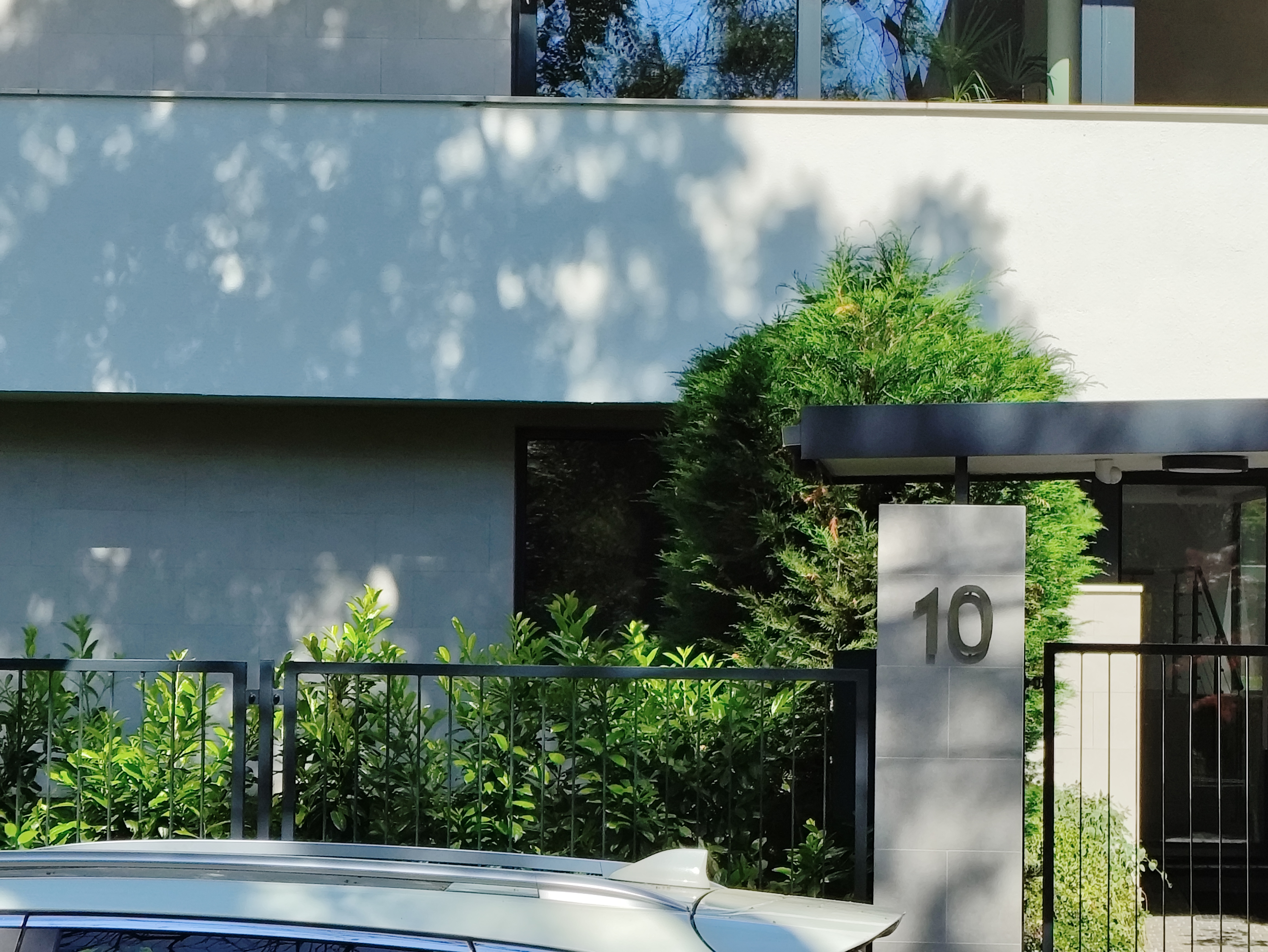

4x nagyítás, főkamera
Mivel a szoftver alapértelmezetten ajánlja a kétszeres és négyszeres nagyítást, így fentebb látható pár példa. Ezek pozitív meglepetést jelentenek, a 16 megapixeles felbontásban készülő fotók meglepően jó részletességet és élességet mutatnak fel nappal, este a 2x fölé menni már nem ajánlott, ott erős túlszűréssel és élesítéssel kompenzálja a rendszer a kevés adatot, de ennek nappal még kicsit felhős környezetben sincs nyoma. Ami különösen érdekes, hogy a színkezelés is pontosabb a 2x és 4x nagyítás használatakor, itt sincs vöröses tintázata a fotóknak.

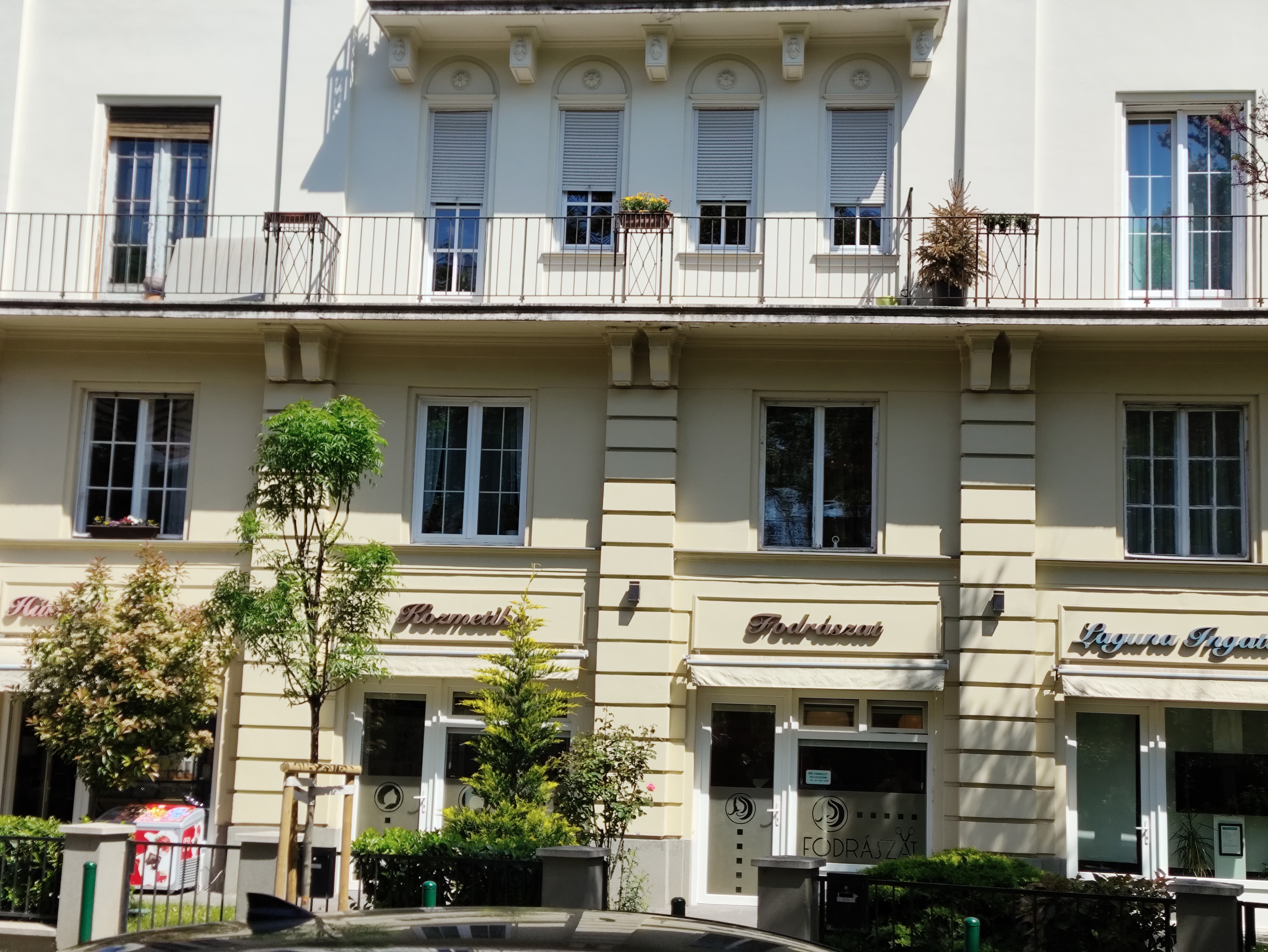

8 MP ultraszéles kamera

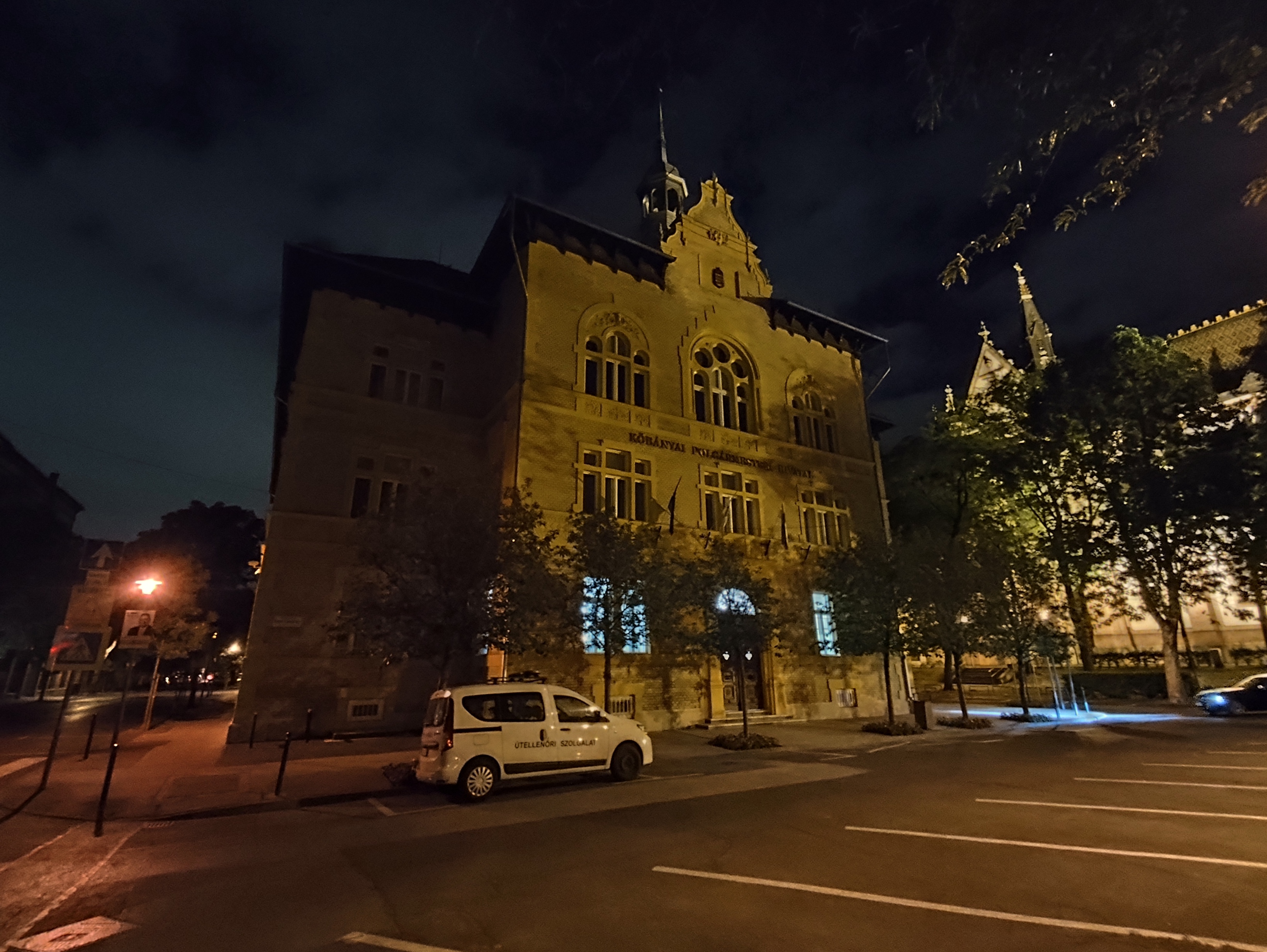

Ez nagyon csirke lett, nappal és jó fények között sincsenek éles vonalak a képeken, gyenge a részletesség és képhibák is feltűnnek, például az első fotó bal szélén a szürke oszlop körüli kék derengés. Este tovább romlik a helyzet, és nem segít érdemben az éjszakai mód sem, viszont azt alá kell írnunk, hogy az ultraszéles kamera színkezelése helyesebb esti környezetben a főkameráénál.

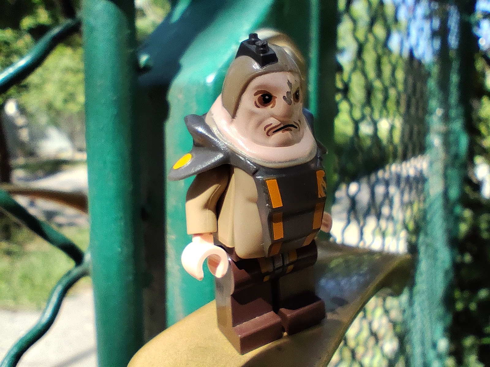

Hát. Ez csak így van. Az biztos, hogy el tudják mondani: ez tripla kamerás rendszer. Nagyjából ennyit is ér.

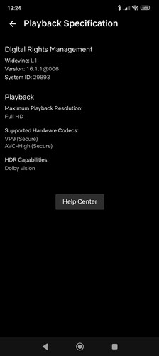

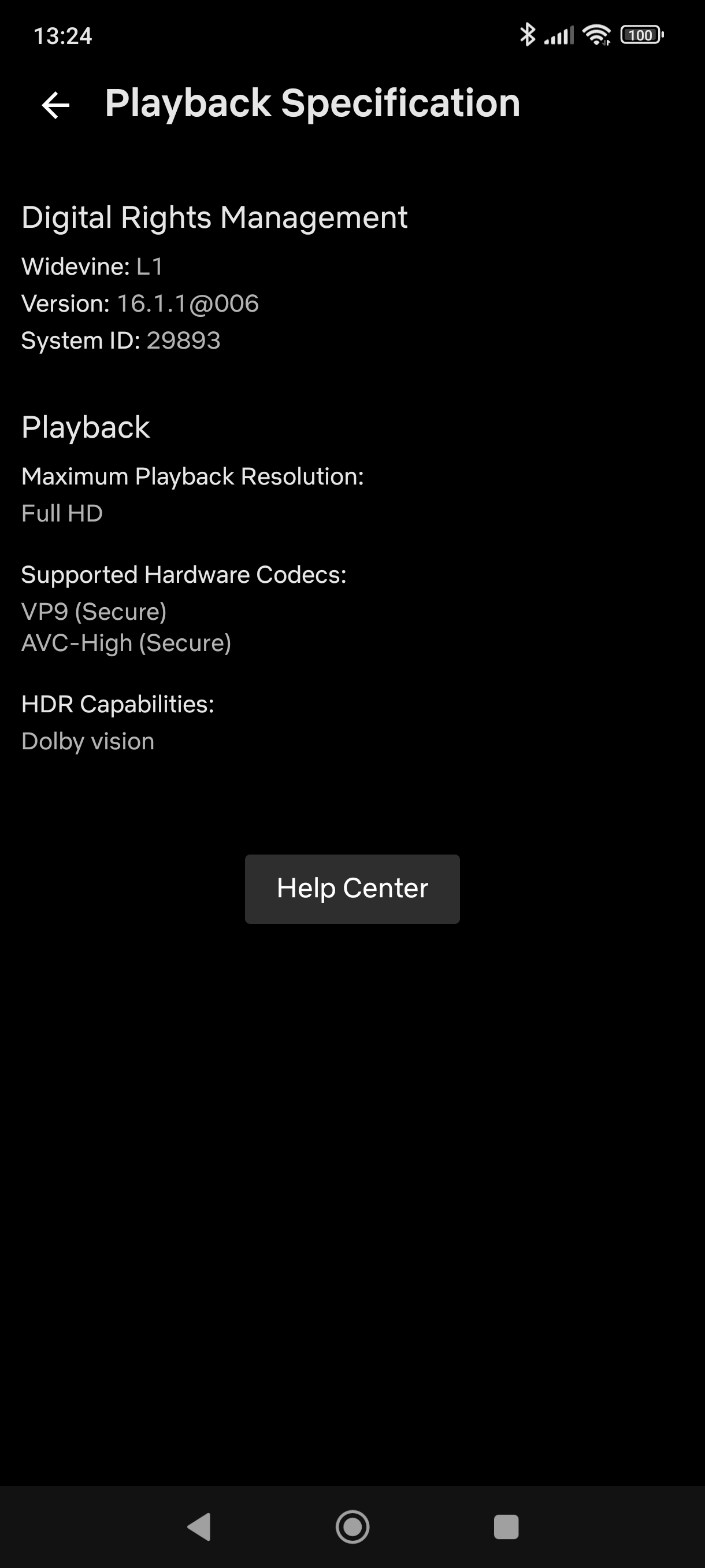

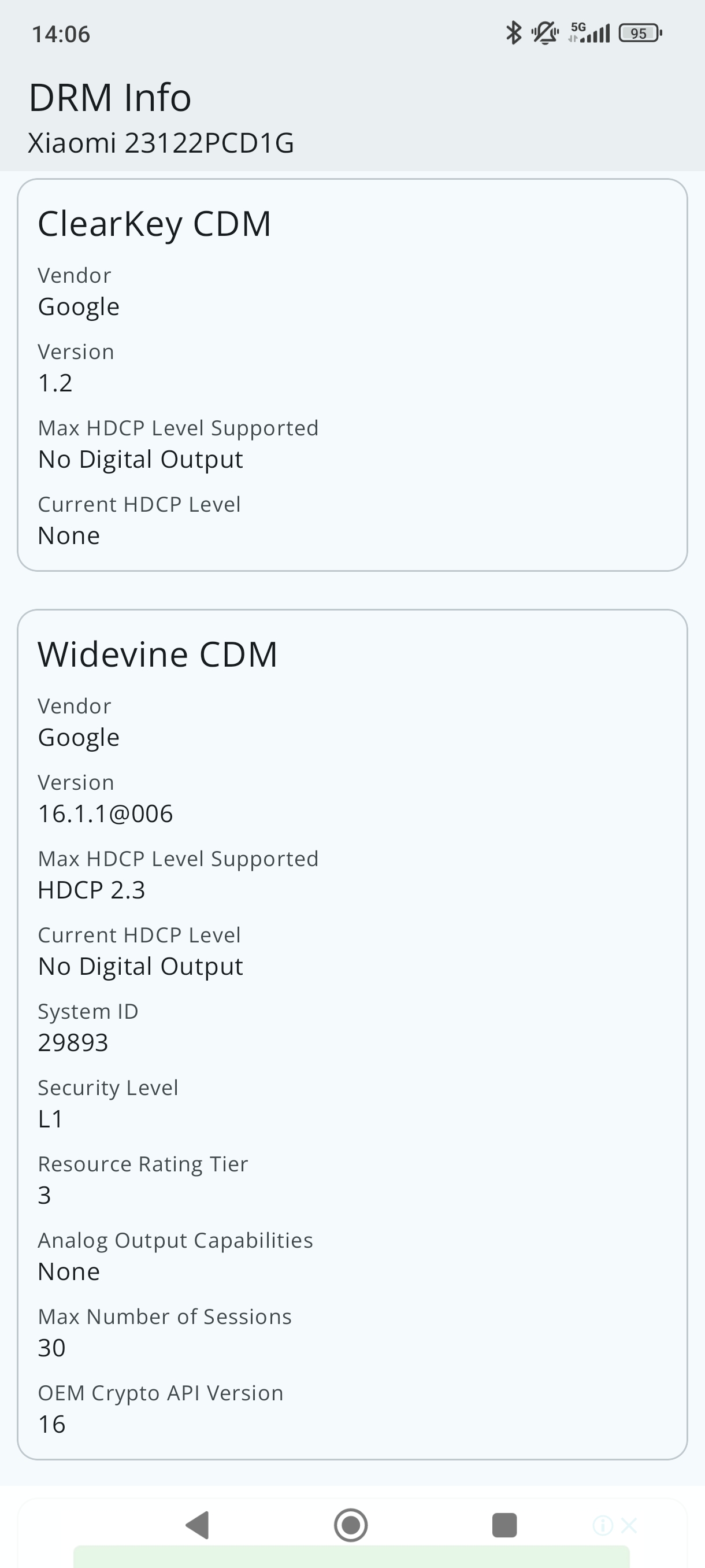

Van gyári videó- és zenelejátszó előre telepítve, mellettük ott a YouTube Music és a Spotify is. A beépített 3,5 mm-es fülhallgató csatlakozó mellett viszont FM-rádió nem került előre telepítésre. A sztereóban szóló két hangszóró korrekt minőséget képvisel a 75%-os limitig, felette már elkezdenek a magas hangok zavaróan torzítani. A telefon képes nagy felbontású hang vezetékes és vezeték nélküli átvitelére is, megvan az aptX Lossless és az LDAC audiokodek használatára. Megvan a Widevine L1-es DRM kulcs, így mehetnek a HD streamek, akár HDR-ben is, ha a forrásanyag olyan, lévén a telefon képes megjeleníteni. Ahogy a Redmi Note 13 Pro 5G, úgy a Poco X6 is kifejezetten jó készülék médiafogyasztáshoz, utóbbi kreáláshoz már kevésbé.
