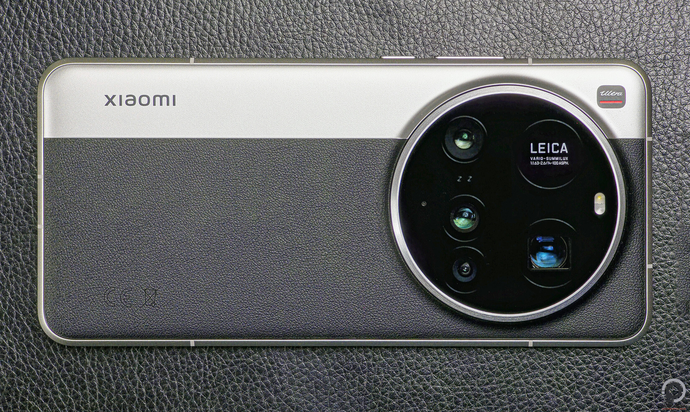

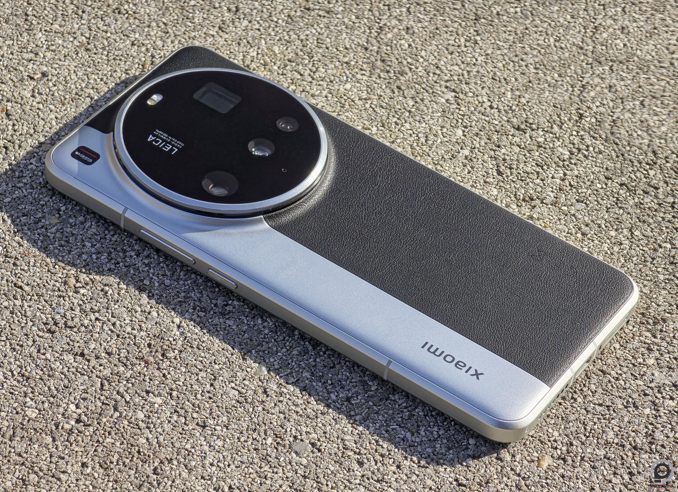

A Xiaomi 15 Ultra egy kameratelefon. Elárulja ezt a Leica előtt főt hajtó dizájnja és masszív kameratárcsája, és ha nem is tudom a piac legjobbjának nevezni a fotós szettet (a főkamera és a zoom kitűnő, a szelfik és az ultraszéles képek kevésbé, a Vivo X200 Pro pedig kemény új konkurencia), és videóban az iPhone Prónál az előny, a Xiaominak minden szituációra van színvonalas megoldása, illetve külön tartozékként, plusz akkumulátorral hasznos és jól kinéző markolata. A telefon is szemrevaló, remekül egyberakták, kellemes a fogása, fürge a működése, gyors és bőkezű a hardvere, kitartó az üzemideje és rekordfényes a képernyője.
