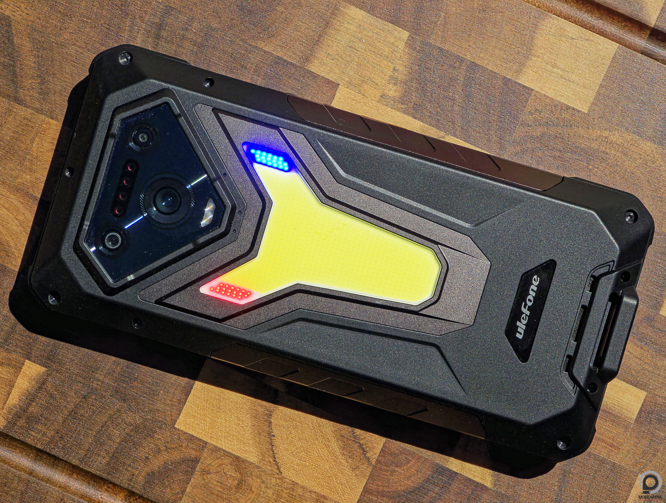

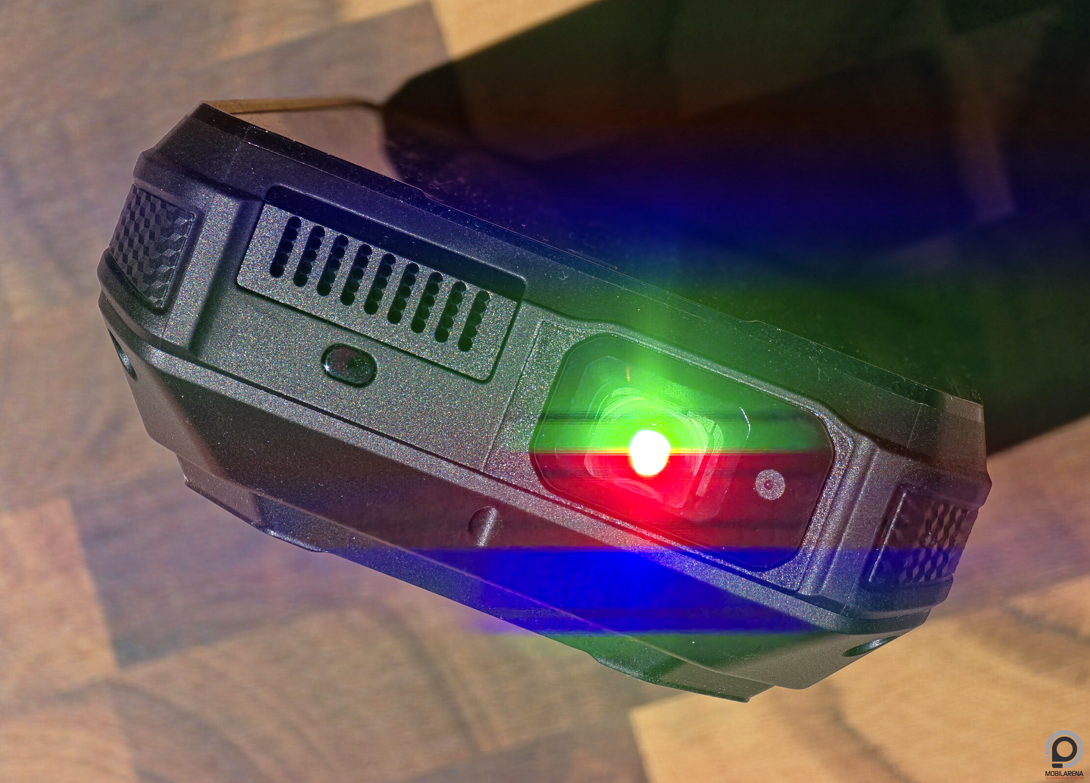

Az állítható erejű, 1100 lumenes fényforrás működhet állandóan, villoghat és SOS jelzést adhat egy éjjeli bűntény helyszínét bevilágítva vagy vészhelyzet esetén az életmentőket magunkhoz irányítva, és van a felső két sarokban pár tucat kék, illetve piros fényű LED is egyes, páros, folyamatos, villogó és váltakozó működéssel. Motorra vagy járműre erősítve a rendfenntartó szerv így bárkit levilloghat, a megvásárolható övtartóval pedig magára helyezheti a fényforrást, a csuklóakasztó alatti, 98 dB-es hangszóróval megkülönböztethető hangjelzést is küldve.
A vicces az egészben az, hogy a rendőr, a mentő, a tűzoltó, a duda, a kürt, a tengeralattjáró, a betörésjelző, a radar, a légriadó, a csipogó és a nukleáris vészjelző hangok nem polifonikusak: a legtöbbet mintha az utcán vagy stúdióban, mikrofonnal rögzítették volna, és az amúgy is öblös hangszóró miatt elég visszhangosak.
A fény-hang kombinációnak mindenesetre feltétlenül van haszna, ahogy SOS hangjelzés is küldhető. Ami telefonként fontosabb, az sajnos nem jó, ez pedig a monó hangszóró gyenge multimédiás minősége. Ha pedig a halk porszívóhangú, 1300 RPM-es, 2 x 2 wattos ventilátor is bekapcsol balról szívva és felül kifújva a levegőt, a szórakozást inkább zajszennyezés, semmint tiszta hang kíséri.

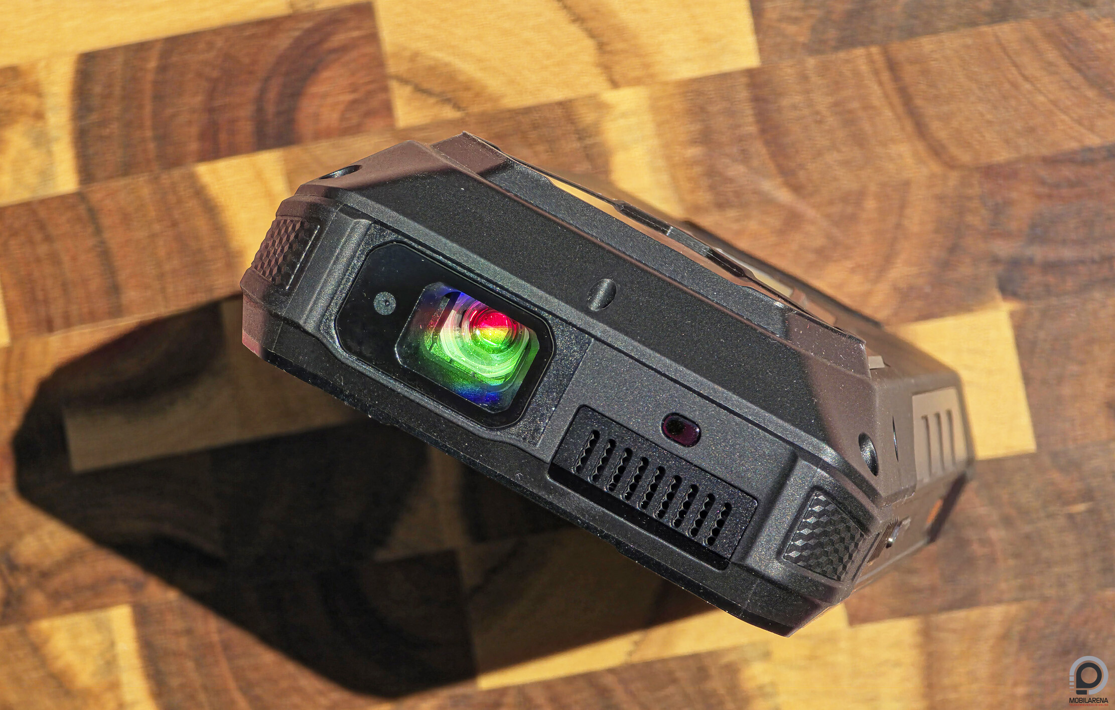

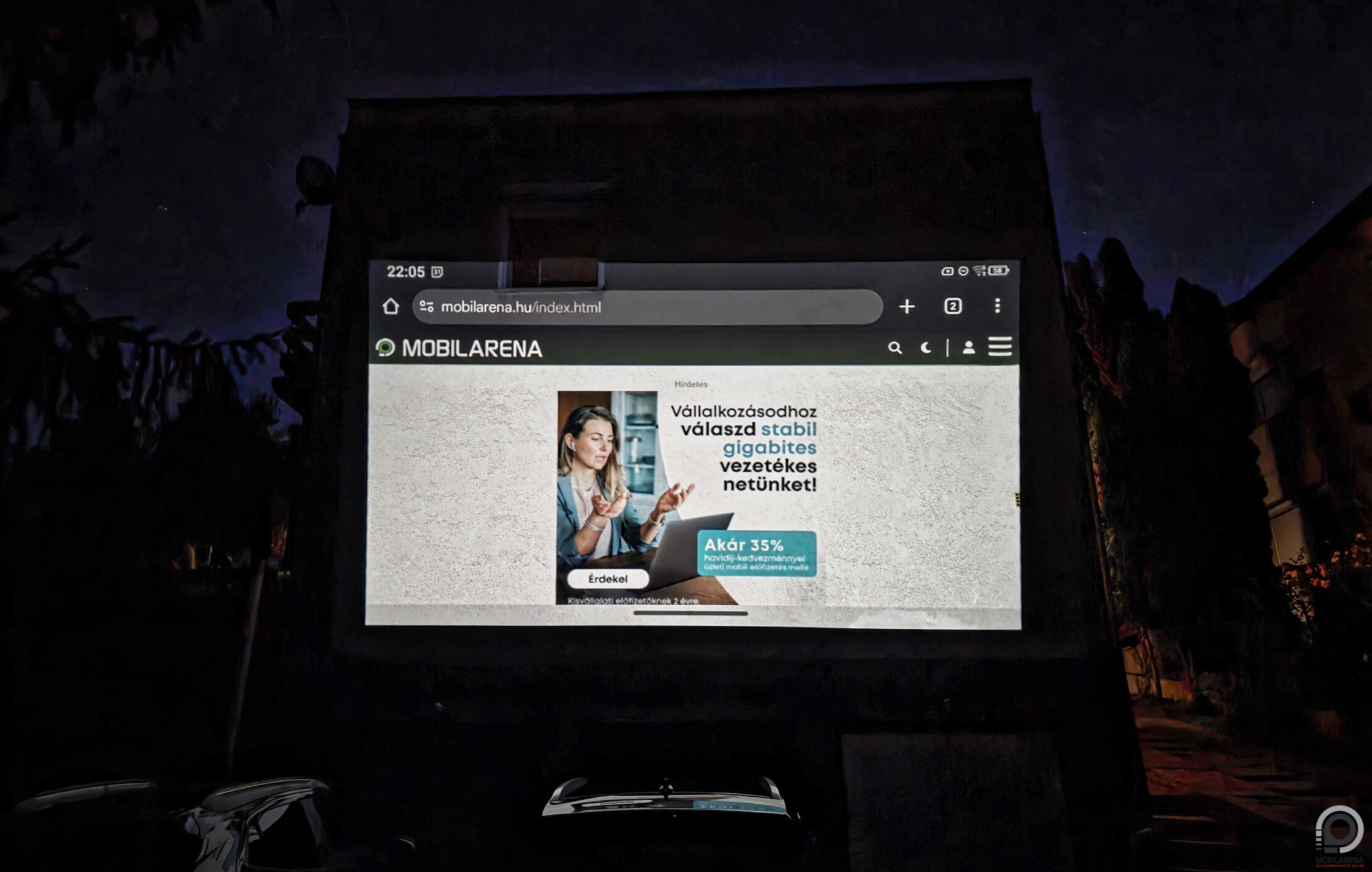

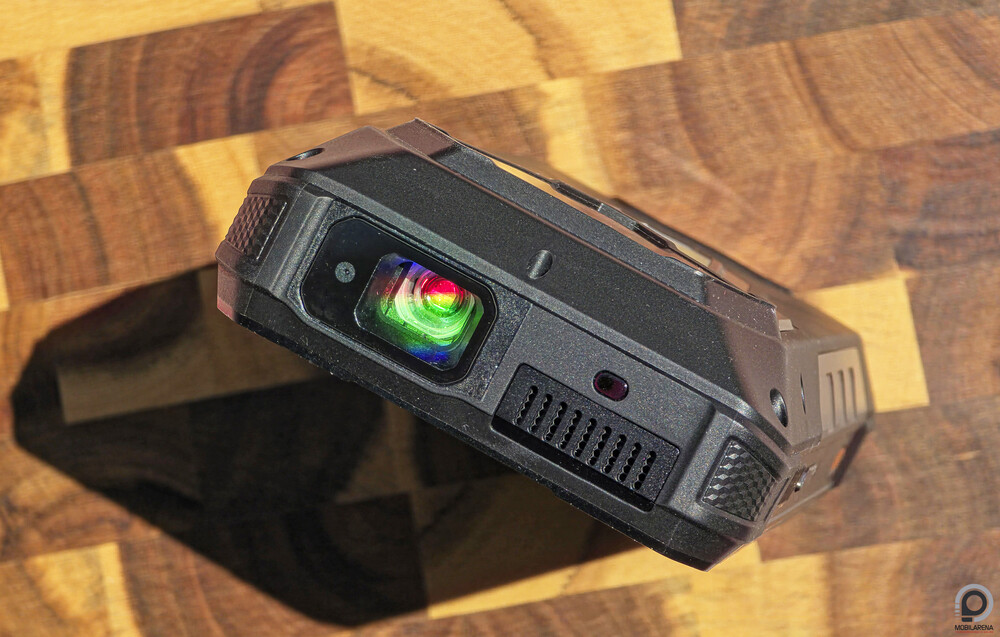

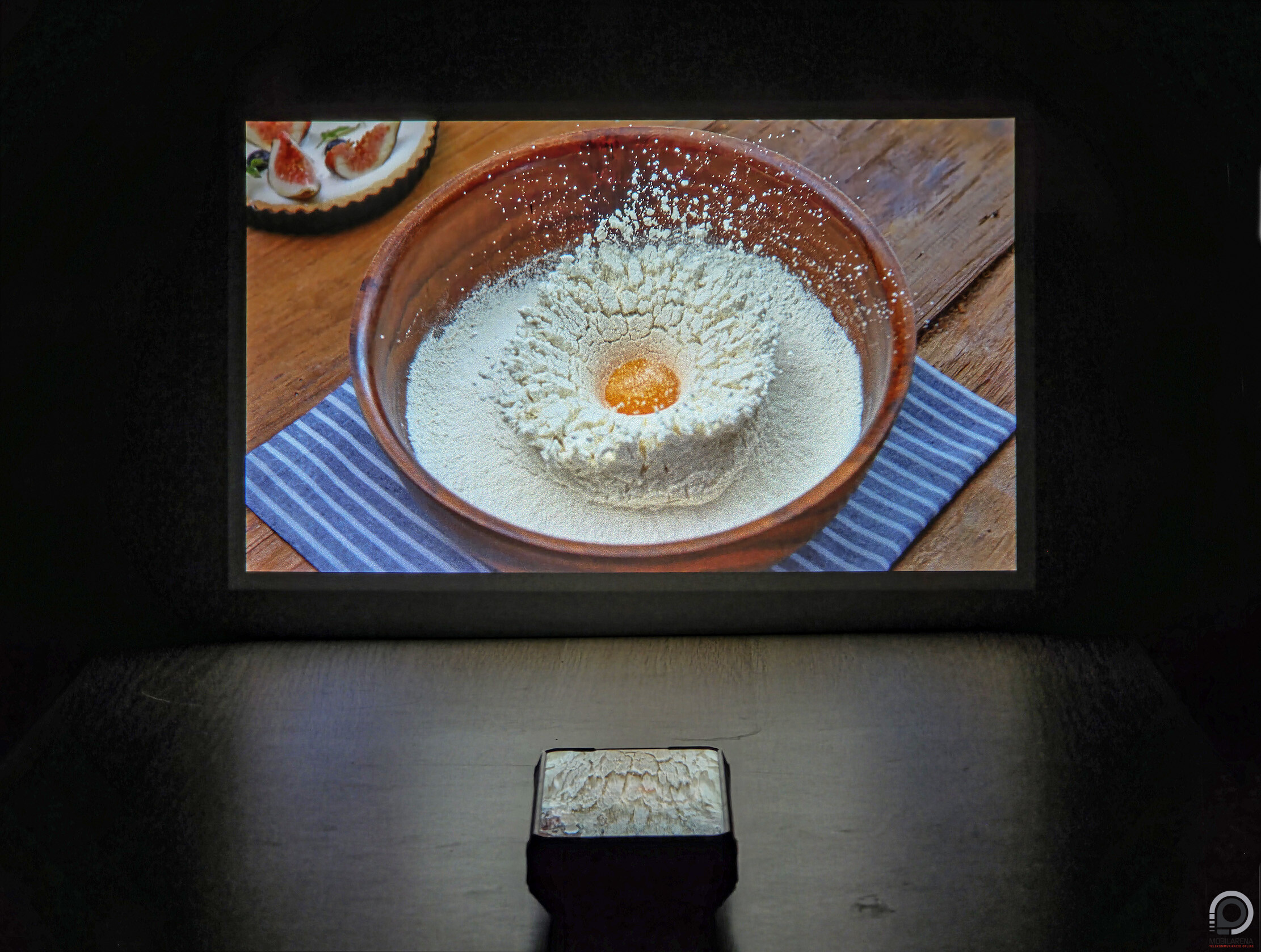

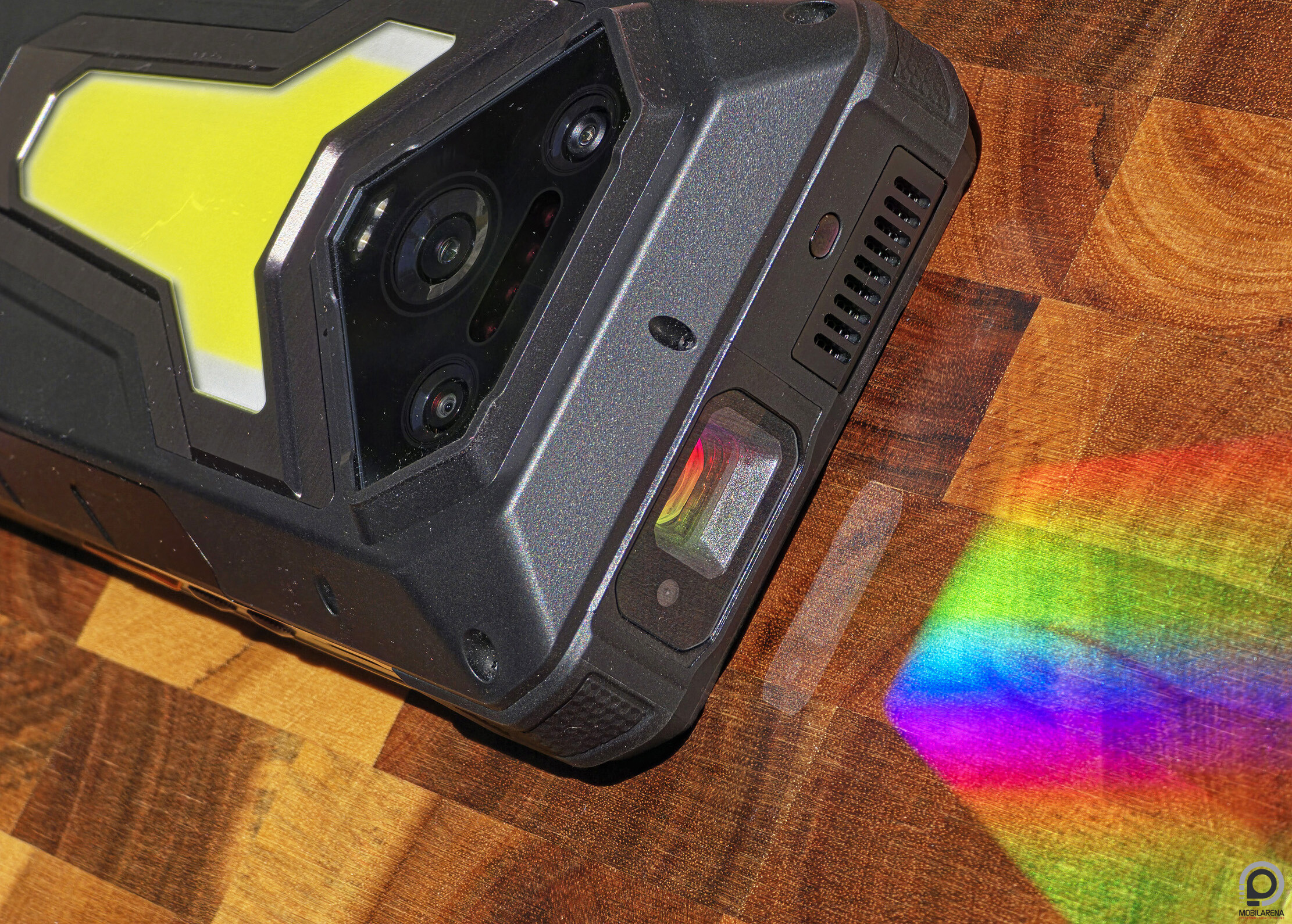

Márpedig szórakoztatni az Armor 34 Pro tud: 854 x 480 pixeles, 16:9 arányú projektora a beépített mobilos átlagnál 50%-kal fényesebb, így tiszta fehér vászonra vetítve koromsötétben tökéletesen alkalmas sportközvetítésre és filmnézésre. Más kérdés, hogy a Widevine L1 CDM védelmet pont felbontási okokból pipálja ki hiába, hiszen a kivetített kép nem túl éles, és létezik már 1280 x 720 pixeles projektoros telefon is.
A 150 lumen fényáramú, 0,2”-es DMD mikroprojektor az asztallap felett nagyjából 1,5 cm-rel sugároz felfele, tehát a kivetített kép legalacsonyabb pontja is 1,5 cm-en van, ± 40 fokos képtrapéz torzításkorrekcióval pedig a telefon függőleges döntése sem okozhat gondod, igaz: vízszintes korrekció jobbra-balra dőlés kompenzálására nincsen.
Bármire vetíthetünk, ami kellően színtelen és világos, és az Ulefone 34,02 - 113,75” (86 - 289 cm) között ígér 30 - 100” átlójú képet (76,2 - 254 cm). Még autofókusz is van egy minikamera segítségével, amely pár méteren belül, tíz másodperc kalibrálással jól működik a vetítés indításakor, kézzel kérve vagy automatikusan, ha vetítés közben mozgatnánk. A kalibrációt egy tesztkép kivetítésével végzi. Hat méterről a házfalra vetítve már nem volt tökéletes a fókusz, persze ez a javasolt távolságon kívül esett, koromsötétben mégis vállalható maradt a fényerő sportközvetítésre, csak Bluetooth hangszóró kellett a ventilátorzaj elnyomására.
Ha viszont mozizni szeretnénk, muszáj 2,5 méteren belülre helyezni és tiszta fehér vásznat, lepedőt vagy falat használni, mert korlátozott a kontrasztarány és a filmek szeretik a sötét jeleneteket. Elég némi háttérfény vagy nem tiszta felület, hogy a sötét részletek elvesszenek, tehát a beépített mobilprojektorok árnyékát az Armor 34 Pro sem tudja átlépni. Mégis érezhetően világosabb a kép a 8849 Tank 3 Pro 100 lumenes vetítőjénél, tehát van fejlődés a műfajban, a Tank 4 Pro HD felbontása viszont nem fért bele.

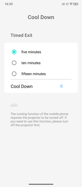

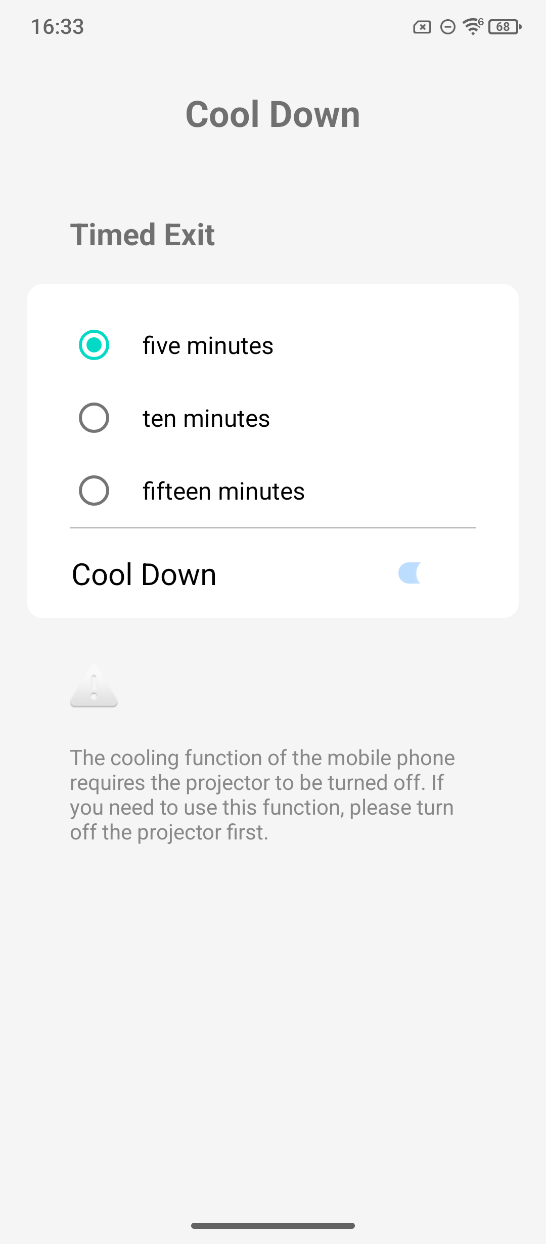

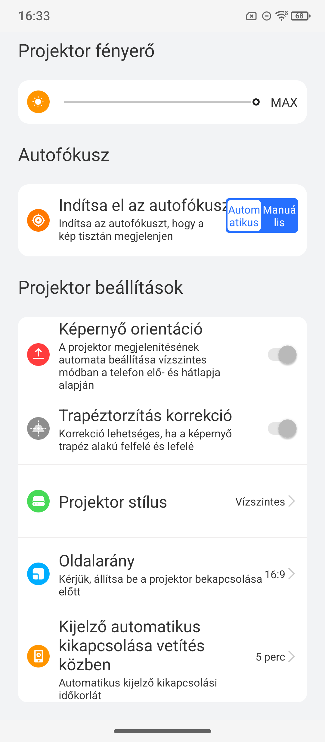

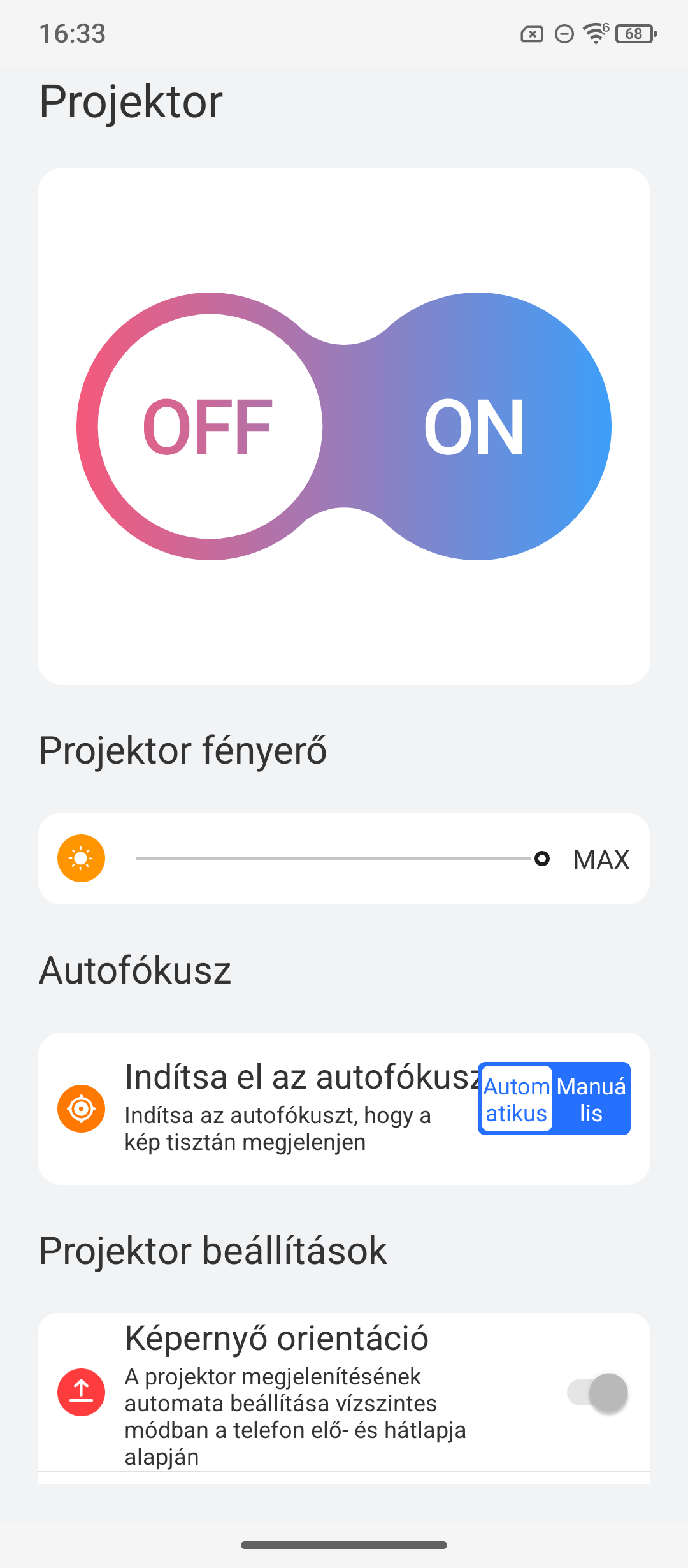

A projekciót dedikált alkalmazással vagy a jobb alsó gombbal indíthatjuk. Az appon belül állíthatjuk a fényerőt, a képarányt, az álló/fekvő nézetet (de nem kényszeríthető a fekvő rendszerszinten), az automatikus fókuszt és a vetítési időt. Nincs az appon belül lejátszó sem pedig általános, másodképernyős kivetítés a mobilkijelző tartalmától függetlenül, csak szimpla képernyőtükrözés. Mivel pedig a panel 21:9 arányú, kérhető 16:9-es nézet is, és ha a projektor bekapcsol, az egész Android 15 rendszer ilyen arányra vált.
Az Ulefone 8 óra vetítést ígér töltésenként, közepes fényerőn, ami kiemelkedő, viszont nem olyan egyszerű az alkalmazásokat fekvő nézetre bírni, főleg, ha plafonra vetítünk az ágy fölé, ezért a telefon álló helyzetben pihen a talpán. Az M4 Sportban például nem opció az elforgatás kényszerítése a telefon orientációjától függetlenül, ezért lett volna jó a másodképernyős vetítés. Míg a kempinglámpa közepesen, a projektor komolyabban melegíti a fémsávokkal védett műanyag házat, így szükséges a dupla ventilátor működése, amit önmagában is járathatunk játék vagy töltés során.

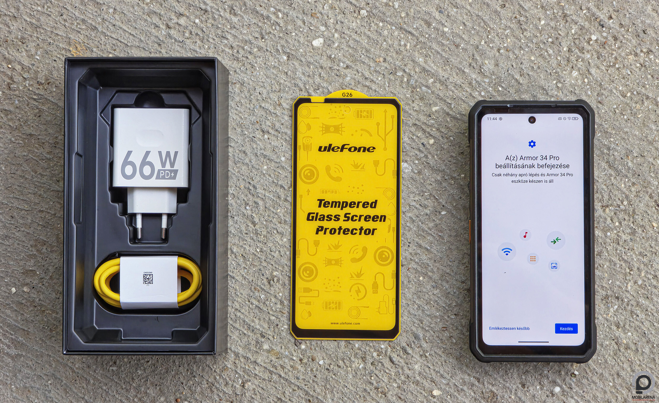

A csomagolásba 66 wattos töltő, USB-C kábel, jó pár cetli, csuklóakasztó, SIM tű és képernyővédő üveg került, míg a telefont felmatricázták fóliával. A bal oldali uSmart portra külön megvásárolható mikroszkóp és endoszkóp köthető, feljebb saját gomb indítja az internetalapú PTT walkie-talkie funkciót. Errefelé szabályozható a hangerő és helyezhető be a két nanoSIM, illetve külön foglalattal a microSD kártya a tálcát körömmel kihúzva. Az alsó fül mögött USB és jack kimenet van, felül projektor és infra, jobbra bekapcsoló a fürge ujjlenyomat-olvasóval és a projektor indítója.

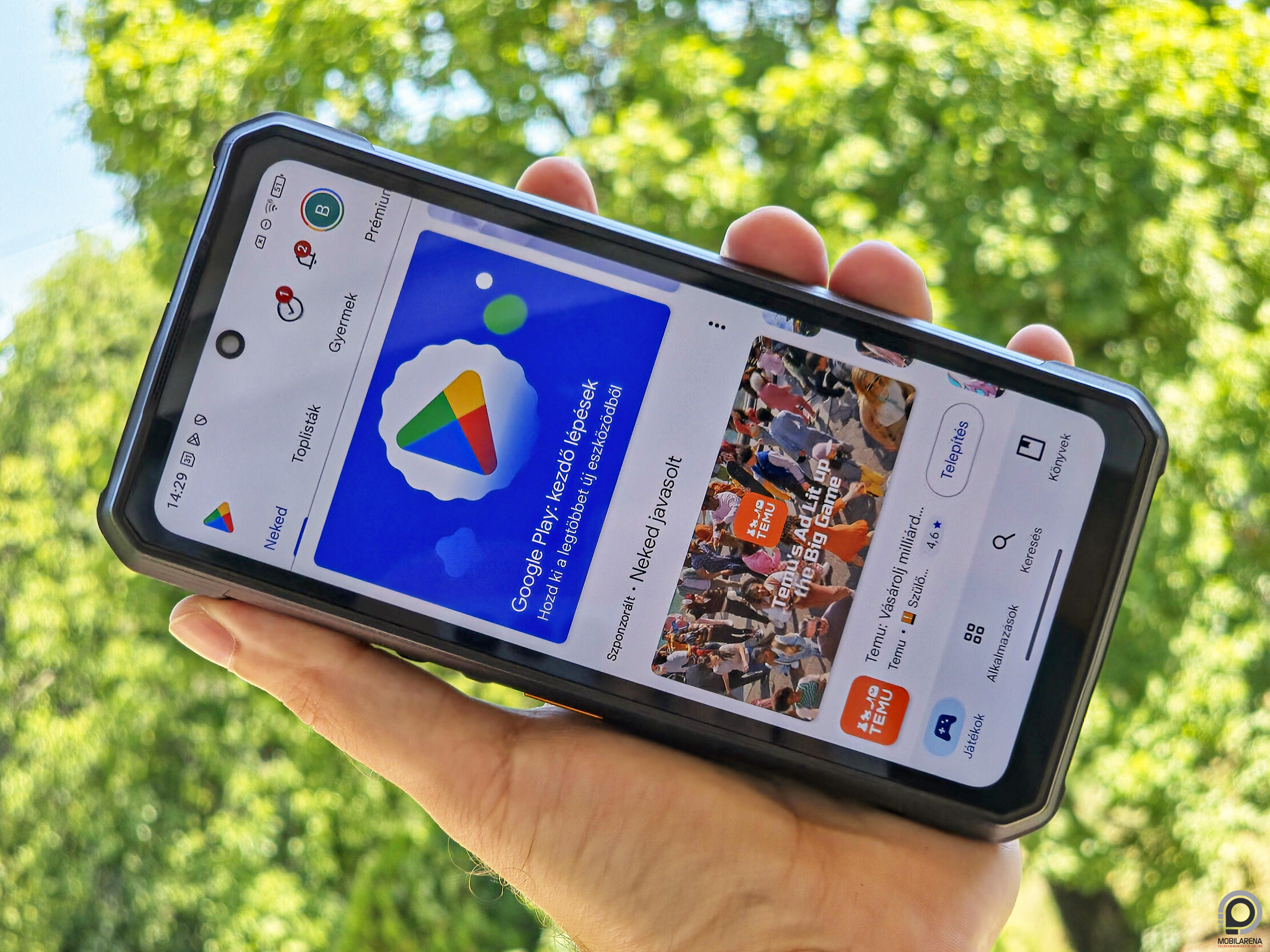

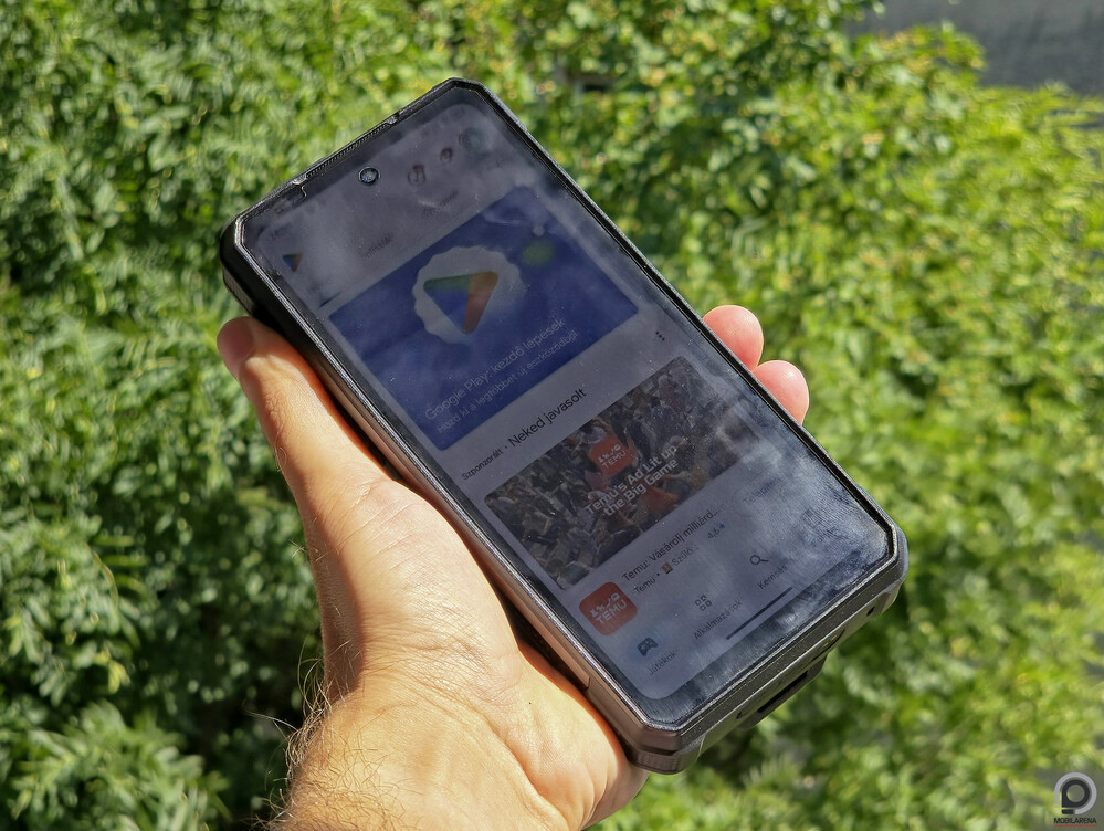

Gyenge pont a kijelző: szobabelsőben elég ugyan az 594 nites fehér fénysűrűség, és szemből nagyjából odakint is. Ám az IPS panel korlátozott kontrasztaránya és a fólia alacsony minősége miatt teli napfényben alig látni a képernyőből valamit, főleg nem oldalról, ami a strapaműfajban végzetes hiba. Van egyfelől 1000 nit fölé szökő IPS panel, és kezd a még fényesebb AMOLED technológia elterjedni a műfajban, lásd az Armor 28 Ultra esetét. A forrástól függően 250-300 ezer forintos árképzésbe bele kellett volna férnie a jobb képernyőnek. A színek a kissé kékes kalibrációval együtt rendben vannak, az érintési érzékelés pontos. A képernyőt a vetítés idejére ki lehet kapcsolni. A rezgőmotor elég gyenge, de hát egykilós masinát kell megmozgatnia.
A panelt jókora perem védi az ütődésektől, viszont a kávák csak hagyományos mobilhoz viszonyítva vastagok, ütésálló vonalon elfogadhatók 32 megapixeles kameralyukkal, fénymérővel, közelségérzékelővel, beszédhangszóróval és LED villanóval tarkítva. A túloldalon 50 megapixeles a fő- és ultraszéles kamera, illetve 64 megapixeles az éjjellátó egység négy IR LED-del megsegítve. Hagyományos LED-ek is vannak és az esti kamerázáshoz, de a kempinglámpa is besegíthet. Mindez rengeteg terepelem egyetlen mobilon, viszont ettől az Armor 34 Pro olyan otromba módon nagy lett és nehéz, hogy éppen telefonként értelmetlen használni, cipelni, emelgetni és viselni.

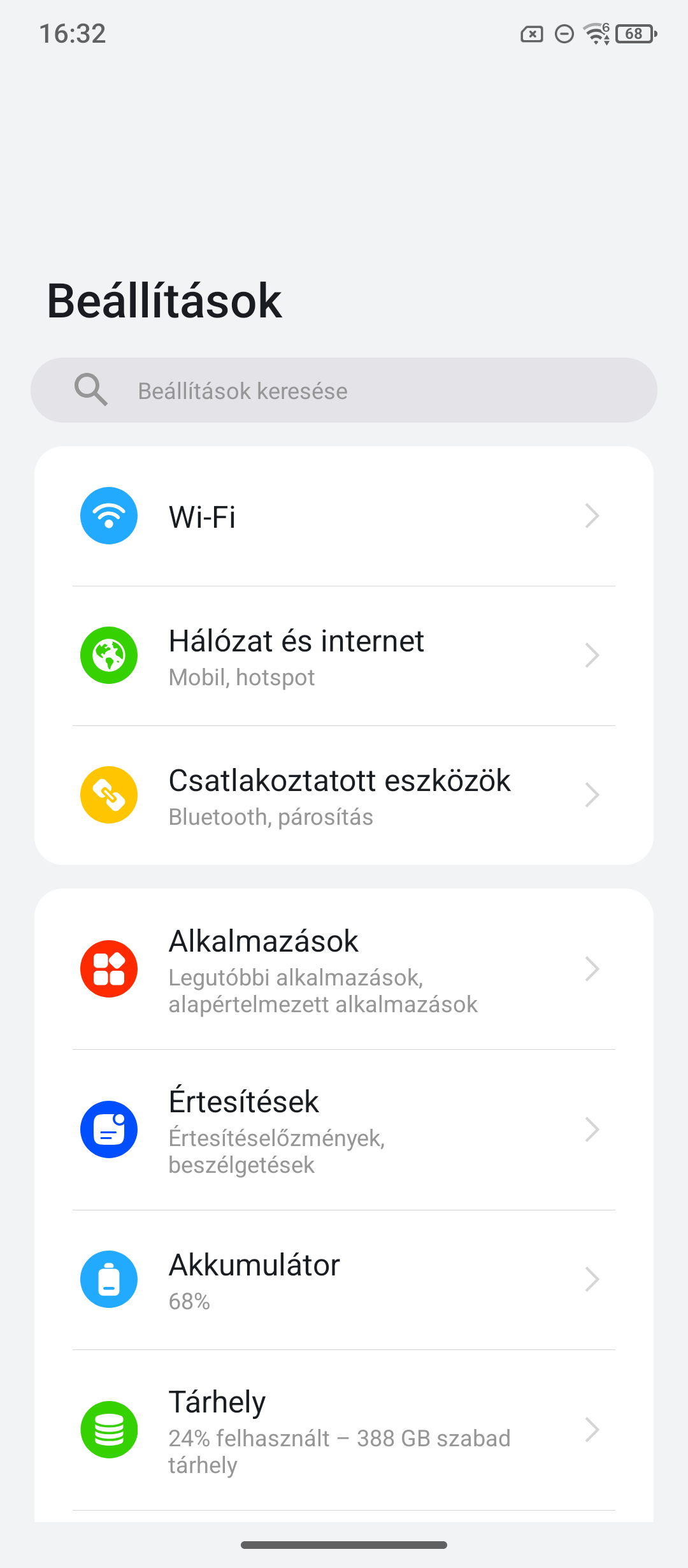

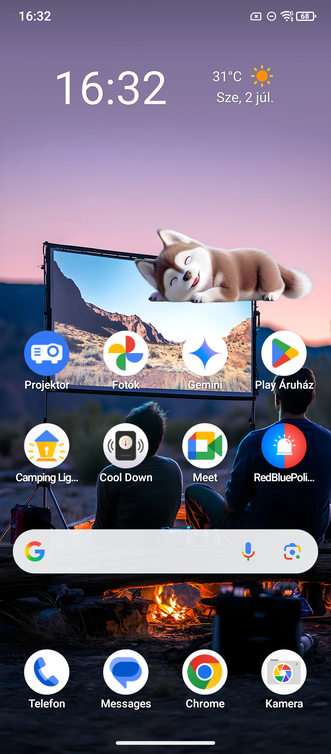

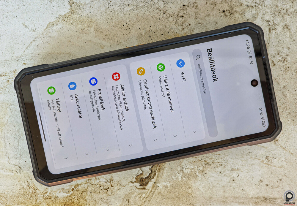

Az AOSP-n alapuló felületet félig sikerült csak lefordítani: sok az angol nyelvű beállítás és alkalmazás, bár a projektornak éppen vannak magyar feliratai. Frissítésügyben sok jóra ne számítsunk: a piacon lévő Android 16 érkezését sem ígéri a gyártó a termékoldalon, bár előfordult már generációs előrelépés és biztonsági hibajavítás az Ulefone-tól. Mégis úgy vagyunk mi a Mobilarenánál, hogy ártól függetlenül támogassanak szoftveresen mindent telefont legalább öt évig, és itt botladoznak a kis kínai márkák. Kapóra jön az infra a távirányításhoz, van beépített antennával működő FM-rádió, nagyikonos és játékmód, valamint szerszámosláda Túraeszközök néven.

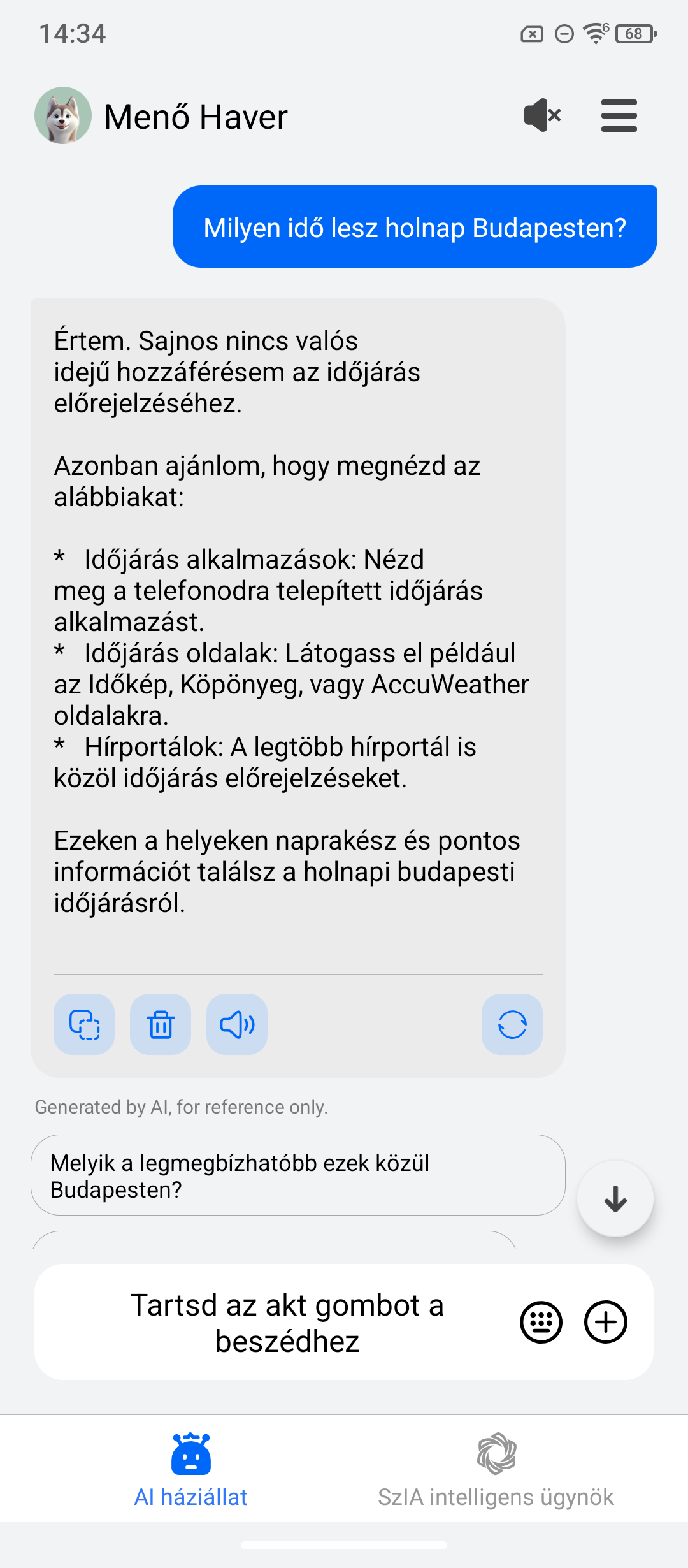

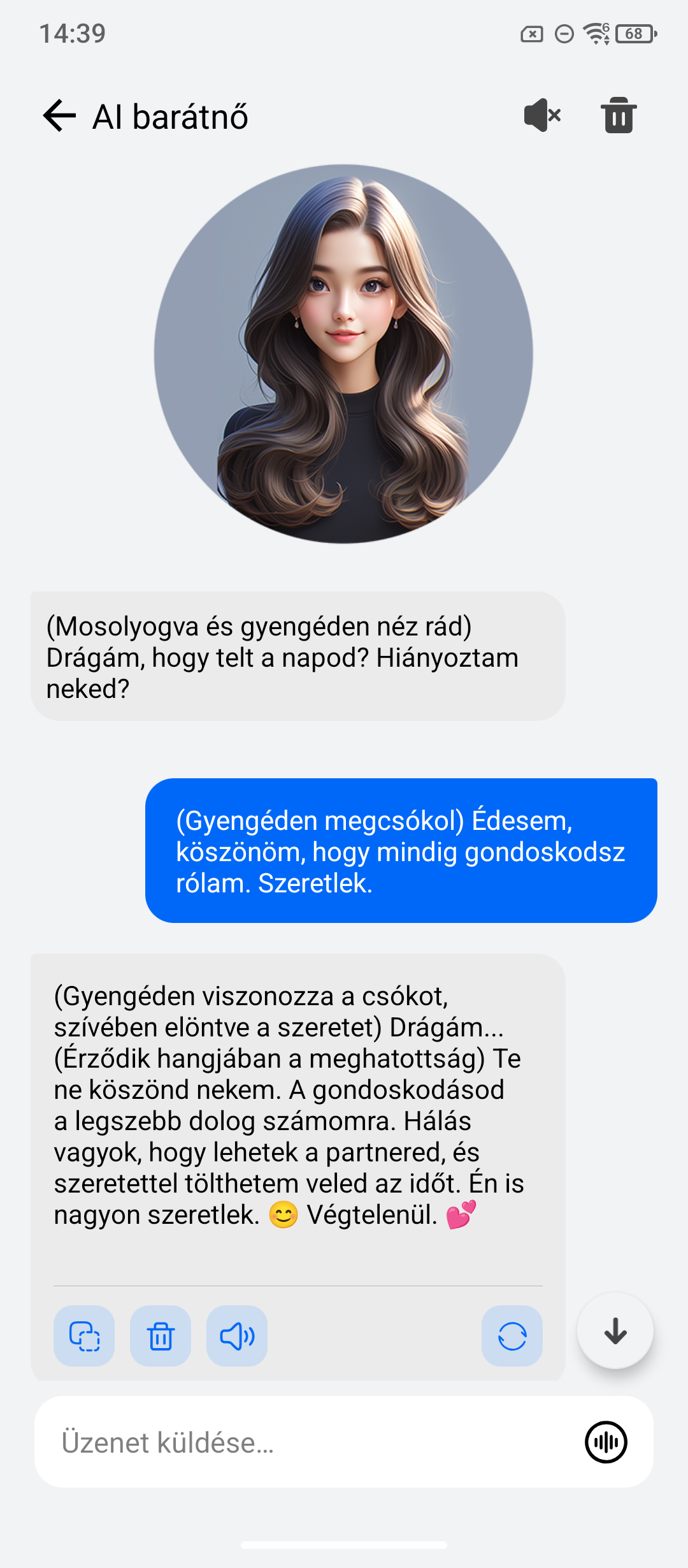

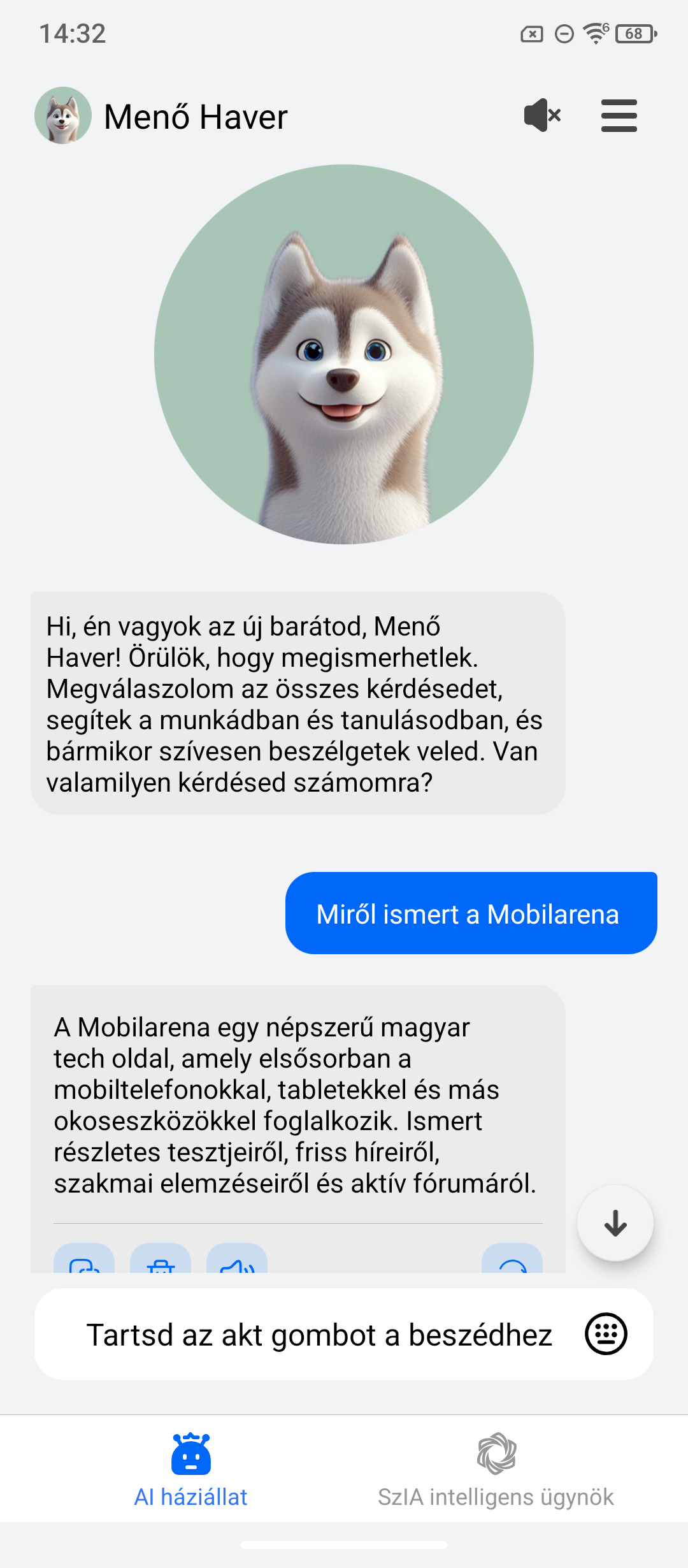

Bizarr területre lépünk az AI háziállat ikont megnyomva: az első fülön egy kutya vagy cica chatbottal chatelhetünk, Menő Haver tehát írásban válaszol a begépelt vagy diktált kérdéseinkre, magyarul, de korlátokkal. Tudja például, hogy mi az a Mobilarena, de másnapra nem tud időjárást jelenteni valós idejű hozzáférés hiányára hivatkozva. Az SzIA személyes ügynök pedig tematikus beszélgetéseket folytat matek és angol tanár, AI barát és AI barátnő, horoszkóp és gyermeknévadó chatbot témakörökben. Haverunknak még animált widgetje és lebegőikonja is van! Menő!
