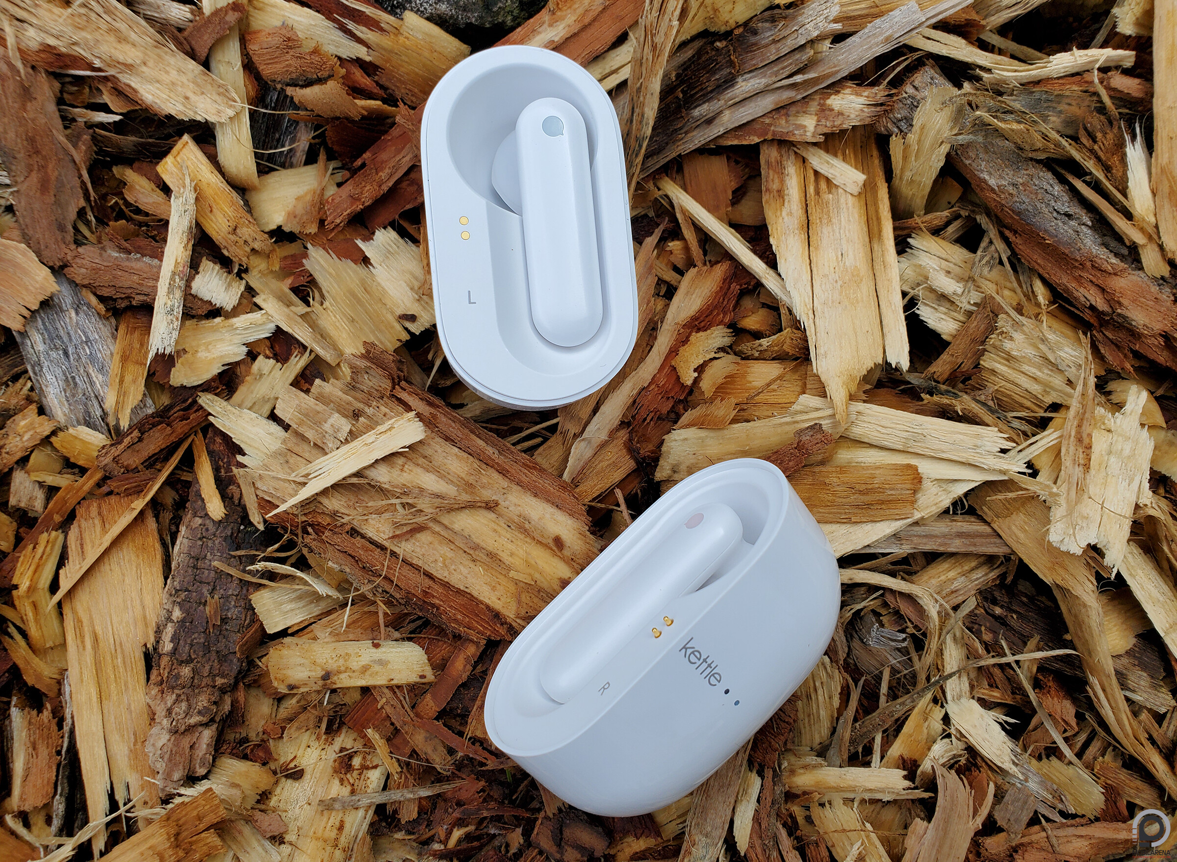

A Timekettle ránézésre egy egyszerű vezetékmentes fülhallgató, az M2 pedig már ilyen minőségében is funkcionál. A WT2 Plus még kizárólag fordításra volt alkalmas az egyszerű (főleg távirányítók hangvezérléséhez használt) Bluetooth chip miatt, az M2 viszont már a Qualcomm TWS fülesekhez fejlesztett, BT 5.0-s szettjét használja aptX protokollal. Szóval az M2 füleseket már használhatjuk simán csak zenehallgatásra és telefonálásra is. Mellesleg teljesen jól szól.

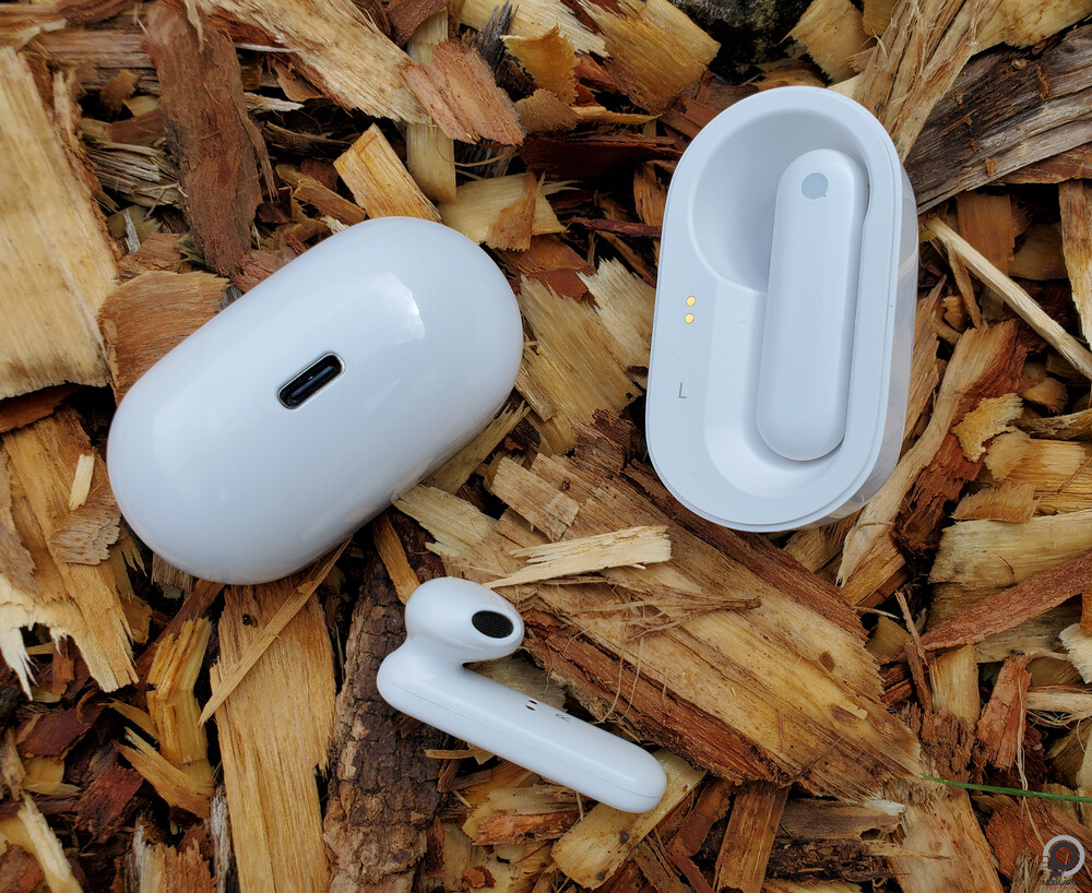

Az M2 tokja lényegesen kompaktabb lett, Type-C csatlakozó került rá, vezetékmentes töltés viszont nincs és az IPx4-es cseppálósság is csak a fülesekre vonatkozik, a tokra nem. A töltés tényét és a töltöttség hozzávetőleges mértékét a két-két LED jelzi (mindkét fülesnek saját LED-párja van). Ha mindkettő ég, akkor a füles töltöttsége magasabb, mint 90%; ha csak az egyik világít, a másik villog, akkor 50 és 90% között áll valahol; ha csak egy LED világít, akkor 0 és 50% között vagyunk, ha pedig egyik sem, akkor a töltőtok kikapcsolt. A fülesekben hat órányi fordítás vagy zenehallgatás van, ami reálisnak is tűnik, a tokkal pedig összesen 30 órás üzemidőt hozhatunk össze.

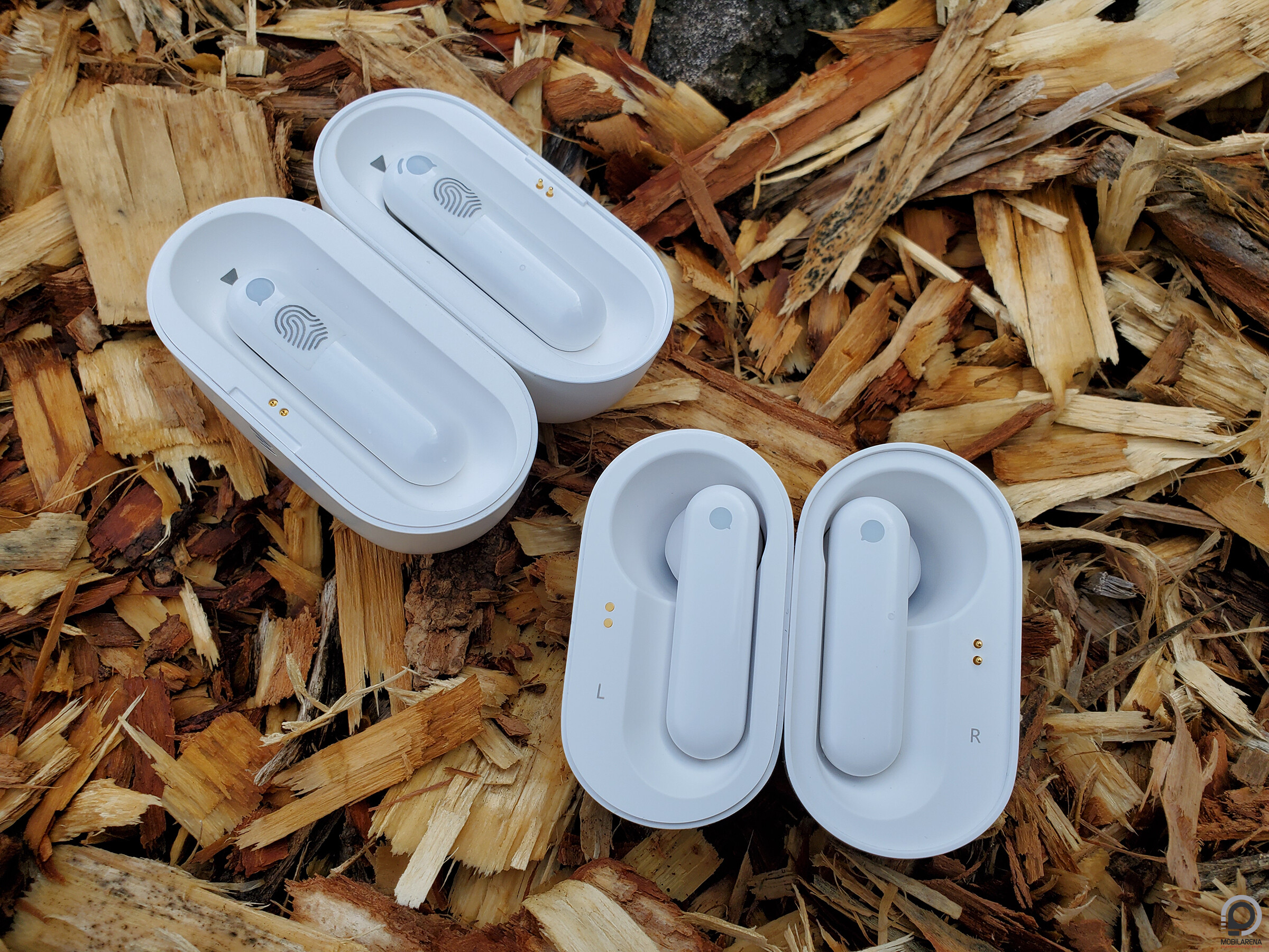

A párosítás roppant egyszerű, a tokból kivéve a fülesek azonnal aktívak, automatikusan kapcsolódnak a telefonhoz, ha már ismerik egymást. Ilyenkor egyszerű fülhallgatóként csatlakoznak és funkcionálnak. A jobb és a bal füles is rendelkezik egy szövegbuborék alakú RGB jelzőfénnyel, amelyek nagyjából ki is jelölik az érintésérzékeny felületet, ami maga a LED, plusz a közvetlenül alatta lévő terület. A zöld villogás jelenti a párosítható állapotot, folyamatosan világít, ha kapcsolódott és pirosan villog, ha tölteni kell. A tokban mindaddig pirosan világít, amíg el nem éri a teljes töltöttséget.
Ha a fülesek kikapcsolnak, két másodperces érintéssel lehet őket észhez téríteni, a kikapcsoláshoz pedig nyolc másodperc szükséges. A bejövő hívást gyors dupla érintéssel vehetjük fel, elutasításhoz pedig két másodpercig kell tartani. Zenénél szintén ezek a mozdulatok működnek. A jobb füles a következő számot dobja be dupla érintésre, a bal értelemszerűen az előzőt, a lejátszást szüneteltetni pedig bármelyik füles egyszeri, gyors megérintésével lehet. Az intelligens asszisztensek (Siri, Alexa, Google asszisztens, Bixby) három gyors érintésre kerülnek elő.

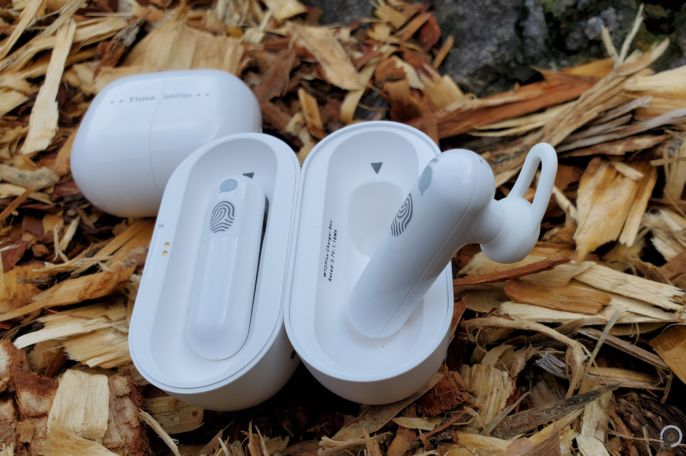

A WT2 Plus kialakítása még kicsit más.
A WT2 Plus kialakítása még kicsit más. [+]
Az érintésvezérlés pontos és reszponzív, a fülest pedig én kifejezetten kényelmesnek éreztem, hosszútávon sem okoz problémát a használata. Sokkal jobb az ergonómia, mint az elődmodellnél, noha a WT2 Plushoz jár többféle méretű, támasztékkal ellátott gumiharang és még fülhorog is, de valahogy mind nagynak és instabilnak tűnt. Persze a rendeltetésszerű használatot nem akadályozta, de kényelmesnek nem nevezném. A teljesen kettévehető, mágnesesen záródó tok viszont továbbra is kitűnő megoldás. És nem csak azért, mert a funkciókból kifolyólag előfordulhat, hogy a fülesünk párját oda kell adjuk valakinek.
