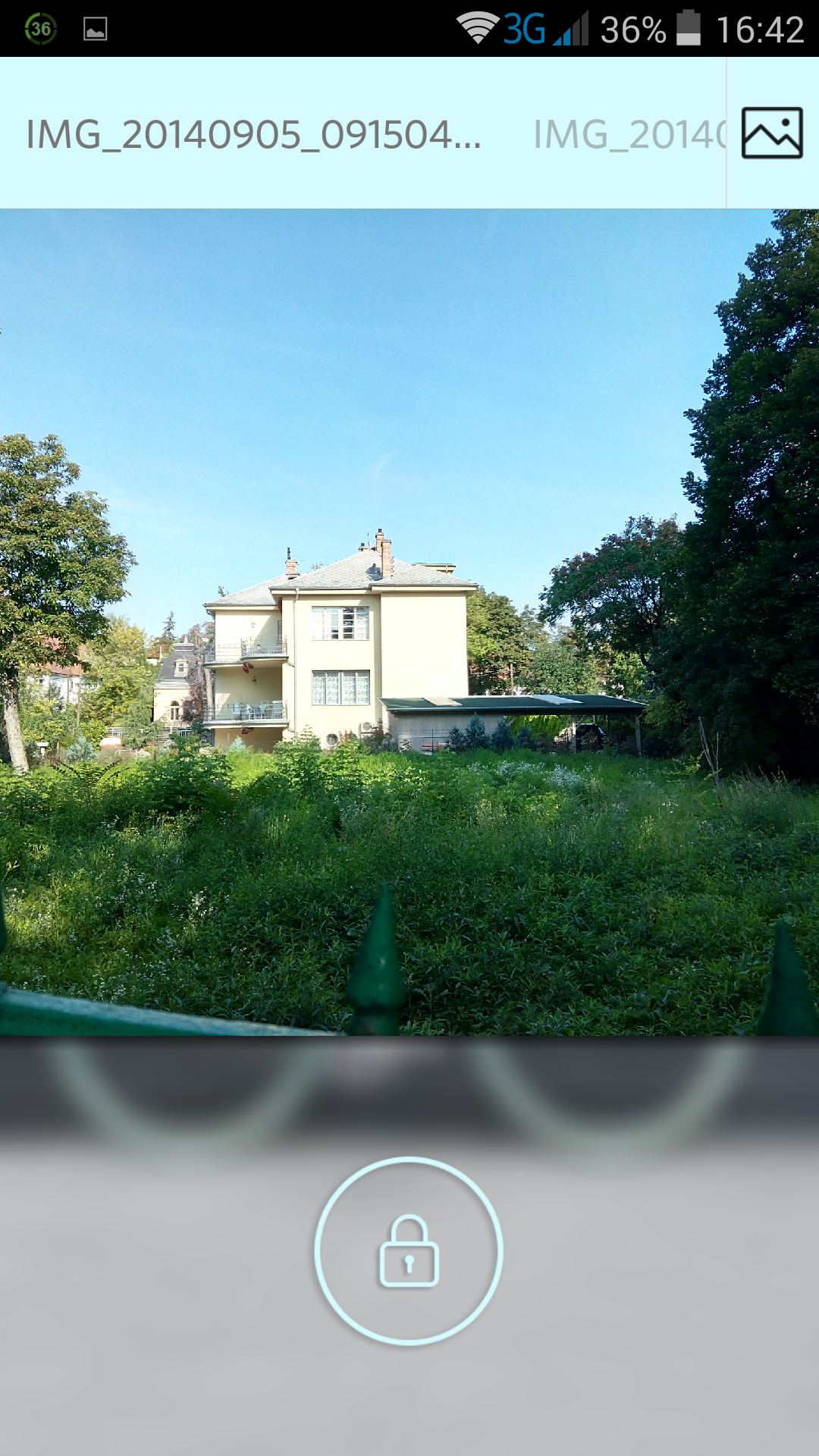

A MultiStart működés közben a Prestigio Grace zárképernyőjén A MultiStart működés közben a Prestigio Grace zárképernyőjén

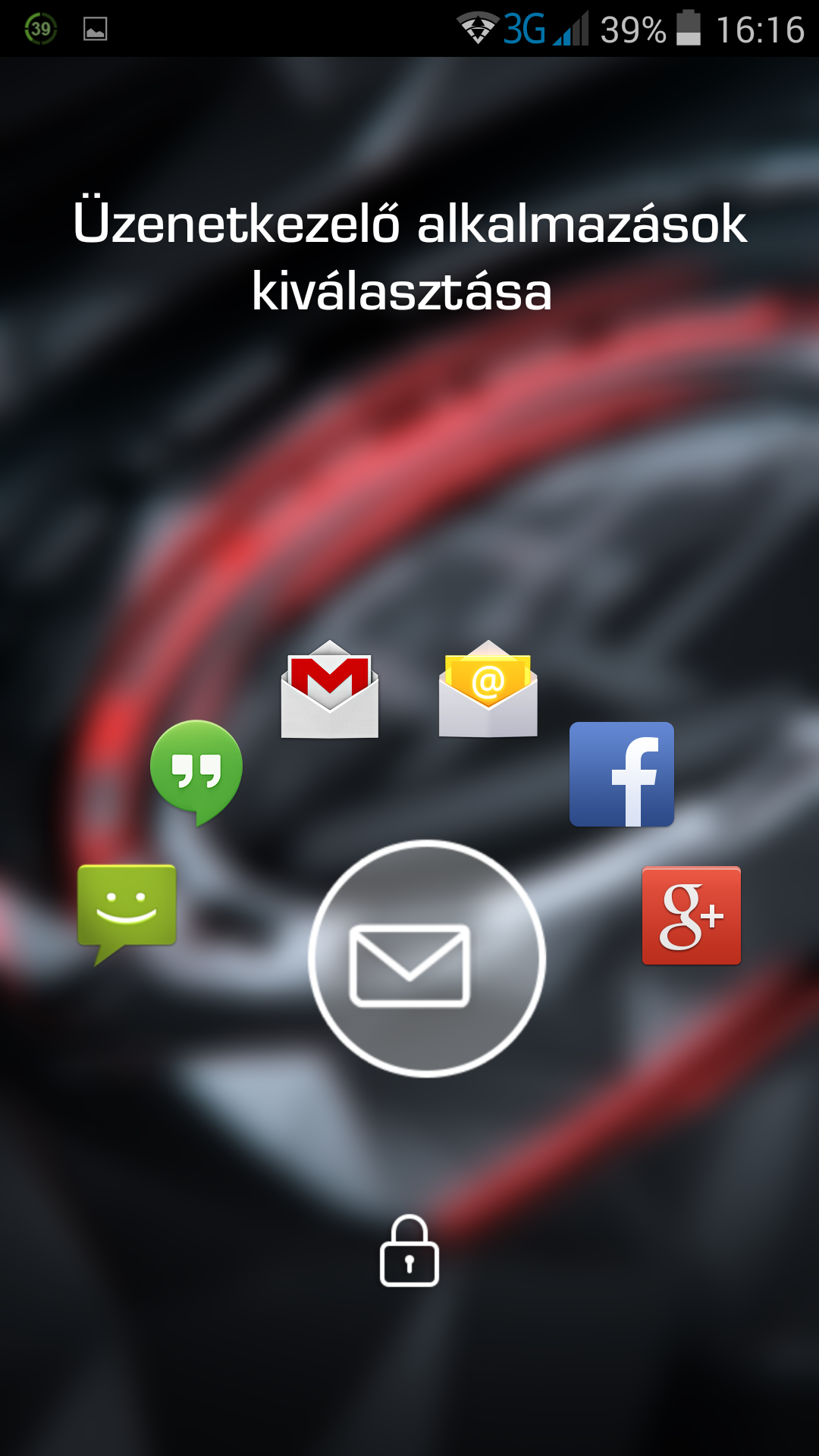

A Prestigio Grace legfontosabb szoftveres extrája a MultiStart névre hallgató interaktív zárképernyő, aminek a segítségével rengeteg app és információ könnyedén elérhető. A képernyő alján lévő lakatot megérintve mindjárt öt opció felugrik félkör alakban (kamera, tárcsázó, üzenetek, egyéni appok és képernyőfeloldás), ezekre húzva ujjunkat a fenti lehetőségeket aktiváljuk is. Ha viszont az ujjunkat az egyes elemek fölött tartjuk, újabb ikonok jelennek meg, amelyek cserélhetők is, így kedvenceinket elhelyezve megspórolhatjuk a képernyőfeloldást és a kezdőoldalakon való matatást. Emellett jár egy sor zárképernyős widget is, amelyeket baloldalról lehet előhúzni, így a kereső, a Prestigio alkalmazásajánló, a hírek, a Prestigio YouTube csatorna, a Facebook vagy az időjárás modulját.
Ezeket a widgeteket is lehet cserélgetni, a fentieken felül például elérhető a Twitter, a Flickr, a galéria és a zenelejátszó modulja is, továbbiak pedig letölthetők a Play áruházból, bár az egyéni widgetek száma egyelőre korlátozott. A MultiStart valamennyire vizuálisan is személyre szabható, így állítható az óra és a dátum mérete és színe. Összességében elmondható, hogy hasznos extra a Prestigio zárképernyős variációja, amely több rivális megoldáshoz hasonlóan (lásd az Oppo zárképernyős gesztusait ) megkönnyíti a felhasználó életét egyes tartalmak gyors elérésével, a megoldás ráadásul elegáns és átgondolt. Érdemes még megjegyezni, hogy a zárképernyős védelmi módok mindegyike együttműködik a MultiStarttal.

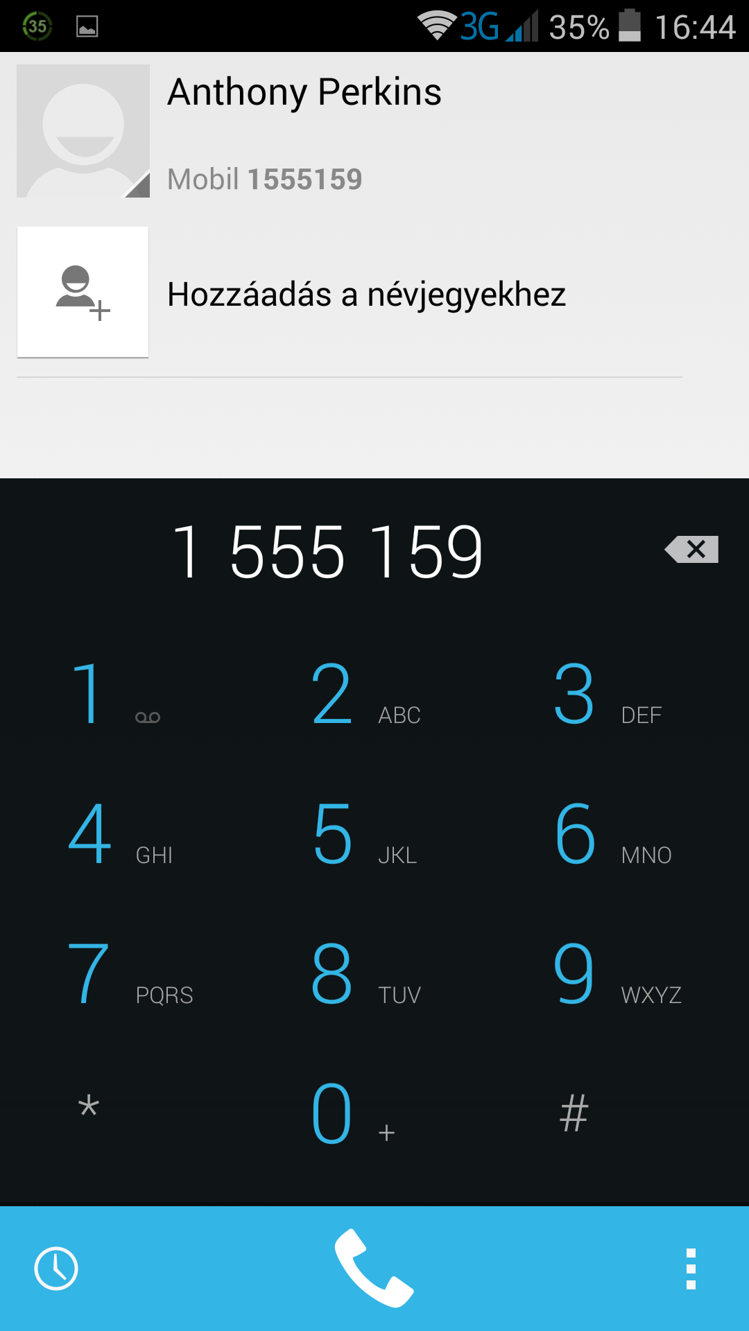

A Prestigio Grace tárcsázója kitkatos megjelenésű A Prestigio Grace billentyűzete precíz és pontos
A Prestigio a készülékhez a kitkatos tárcsázó és névjegyek applikációt mellékelte, amely a két funkciót közös panelen egyesíti. Az alkalmazás kártyaszerűen listázza a legutóbb és legtöbbször hívott kontaktokat, az összes névjegyhez alul lehet hozzájutni. A névjegyek behívhatók Google-fiókunkból, telefonmemóriából, SIM-kártyáról, illetve egyéb forrásból. A neveket lehet vezeték- és utónév szerint rendezni. A SMS és email appok ugyancsak gyáriak és rendben tudtuk használni azokat. Billentyűzetből jár az Android AOSP változata, a Google gyári megoldása hangalapú bevitellel, valamint a Prestigio Keys magyar ékezetekkel, korrektúrával és néhány vizuális témával. A gépelést kifejezetten kényelmesnek találtuk a Grace-en, a billentyűzet gyorsan és pontosan vette be érintéseinket, az extra számsor pedig megkönnyítette a mindennapos használatot.

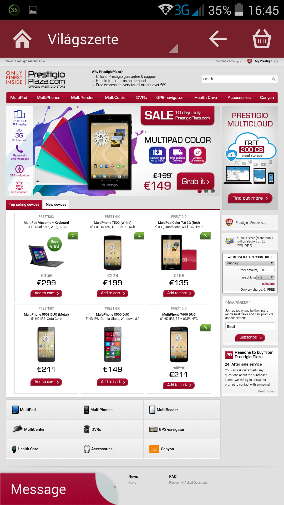

A MultiStore a Prestigio alkalmazásboltja A Prestigio Plázában számos termék megvásárolható
A Prestigiónak van egy saját alkalmazásboltja, a MultiStore, amellyel ingyenes és fizetős tartalmak egész sorát lehet magunkévá tenni, ezek nagy része persze beszerezhető a Play Áruházból is. A MultiClouddal a Prestigio felhőszolgáltatása érhető el, a MultiStarttal pedig a zárképernyő szabható személyre. A Prestigio Plázában a gyártó termékei és kiegészítői vásárolhatók meg (mondjuk még egy Grace), a gyártótól továbbá jár egy frissítési központ és könyvolvasó alkalmazás is. Nem maradhatott ki a Google szokásos szoftverpakkja sem (Chrome, Drive, Gmail, Google+, Kereső, Hangouts, Térkép, YouTube, Play szolgáltatások).

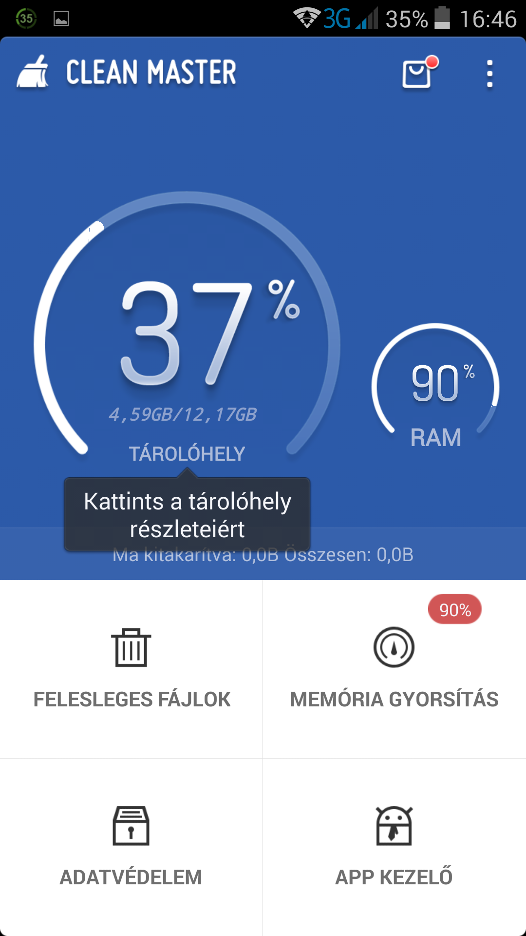

A CleanMaster működés közben a Prestigio Grace-en Az Office Suite Pro szerkeszteni és képes alkalmazás
Telepítve lett továbbá néhány kiegészítő eszköz (számológép, zseblámpa, letöltéskezelő, hangrögzítő, Google-lal szinkronizálható naptár), valamint néhány külsős alkalmazás. Az OfficeSuite Pro szerkeszteni képes irodai app, a Battery Doctor az akkumulátort, a CleanMaster pedig a tárhelyet és a memóriát felügyeli. A Deezer előfizetéses zeneszolgáltatás, az ES File Explorer remekül használható fájlkezelő, a QR Droid pedig egy vonalkód olvasó. A Facebook, Booking.com, eBay és Wikipedia alkalmazásnevek magukért beszélnek.

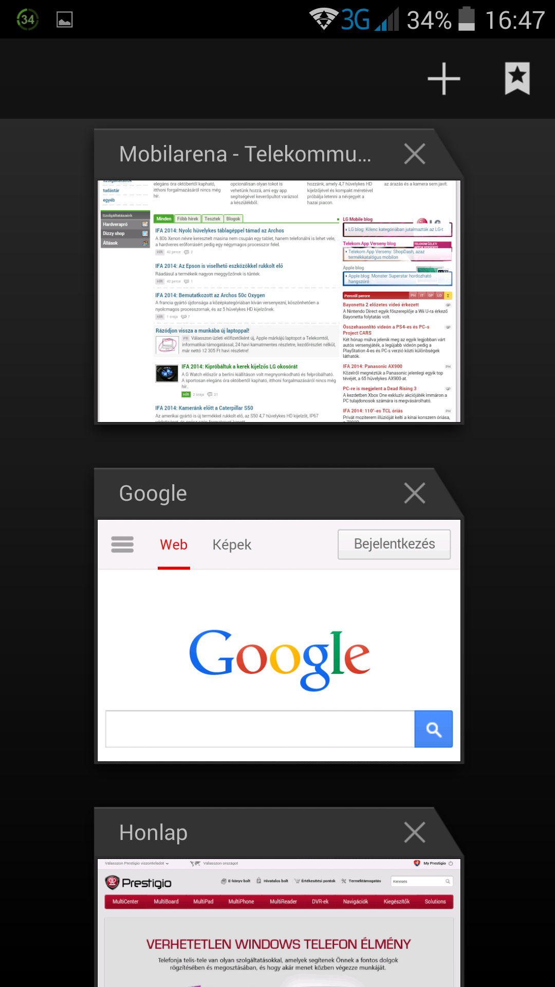

A Prestigio Grace böngészője A Prestigio Grace böngészőjének ablakai
Két böngésző jár a Grace-hez: a Google Chrome, és az AOSP-alapú gyári. Az utóbbi legfeljebb 16 lap kezelésére képes, van mód a tartalmak mentésére offline olvasáshoz, lehet váltani asztali és mobilos olvasási mód között, valamit megoldható Google-fiókos kedvenceink szinkronizálása. Jó hír, hogy működik a zoomalapú sortörés, ami sok kitkatos gyári böngészőből, így a Chrome-ból is kimaradt. A böngészés egyszerű és közepesen komplex oldalak esetében kielégítő sebességgel fut, a bonyolultabb vagy rosszabbul optimalizált holnapok viszont már megakadásra tudják bírni a Mediatek nyolcmagosát.

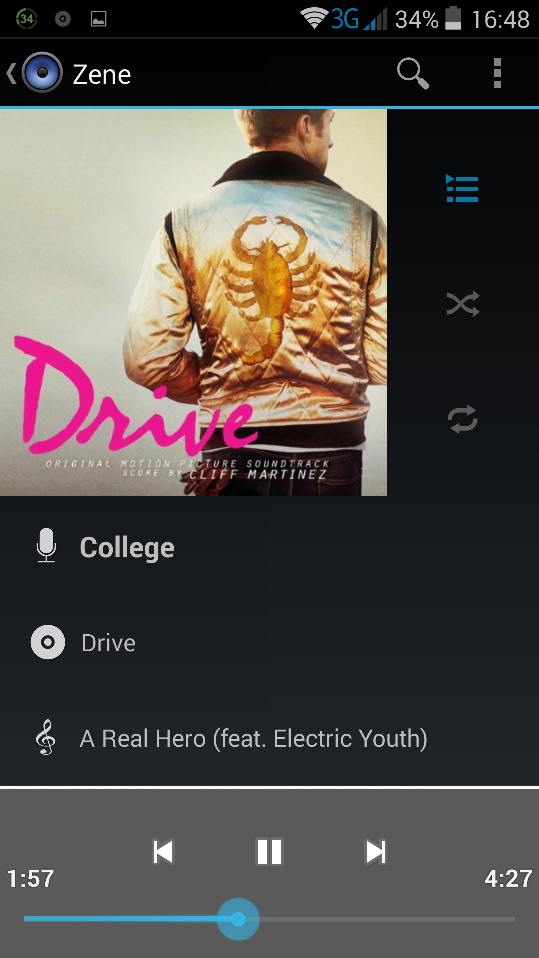

A Prestigio Grace zenelejátszója gyári androidos szoftver A Prestigio Grace zenelejátszója gyári androidos szoftver
A számos mellékelt szoftver ismeretében meglepő, hogy zenelejátszóként a Play Zene mellett csak a fapados androidos darabot mellékelték, mindenesetre számainkat azzal is gond nélkül meghallgathatjuk, a wma formátumot leszámítva. A zenelejátszó képes előadók, albumok, dalok és egyénileg összeállítható listák szerint rendezni muzsikáinkat, és hangszínszabályozó is jár a menüben. A hátlapi hangszóró átlagos hangerővel, viszont szépen szól, főleg a közepes és magas tartományokban, csak ne helyezzük a készüléket hátlappal lefele lapos felületre, mert az megfelezi a hangerőt. A Grace FM-rádiót is kapott RDS-sel, beüzemeléséhez füles csatlakoztatása szükséges. A mellékelt gyári headset mobilos viszonylatban elfogadható minőséget nyújt, bár a maximális hangerő lehetne magasabb, emellett kissé fel vannak húzva a mélyhangok, így a magas tartományok nem szólnak olyan tisztán. A szintén fapados videolejátsztó az ac3 hangkódoláson kívül megbirkózott a legnépszerűbb kodekekkel (H.263, H.264, Mpeg4, DivX, Xvid), bár az Full HD-s klippek esetében megfigyeltünk némi ingadozást a képkockasebességnél.
