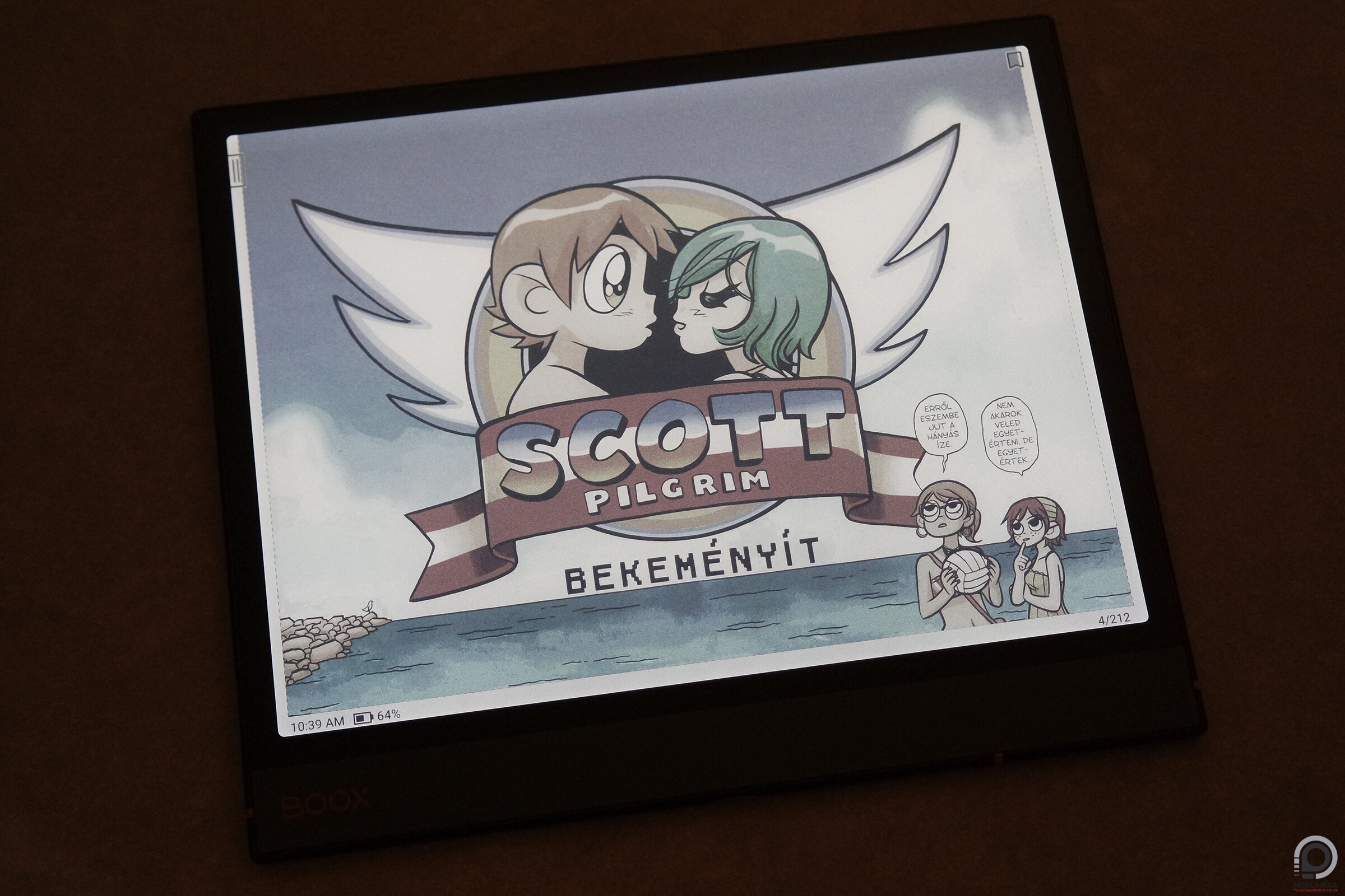

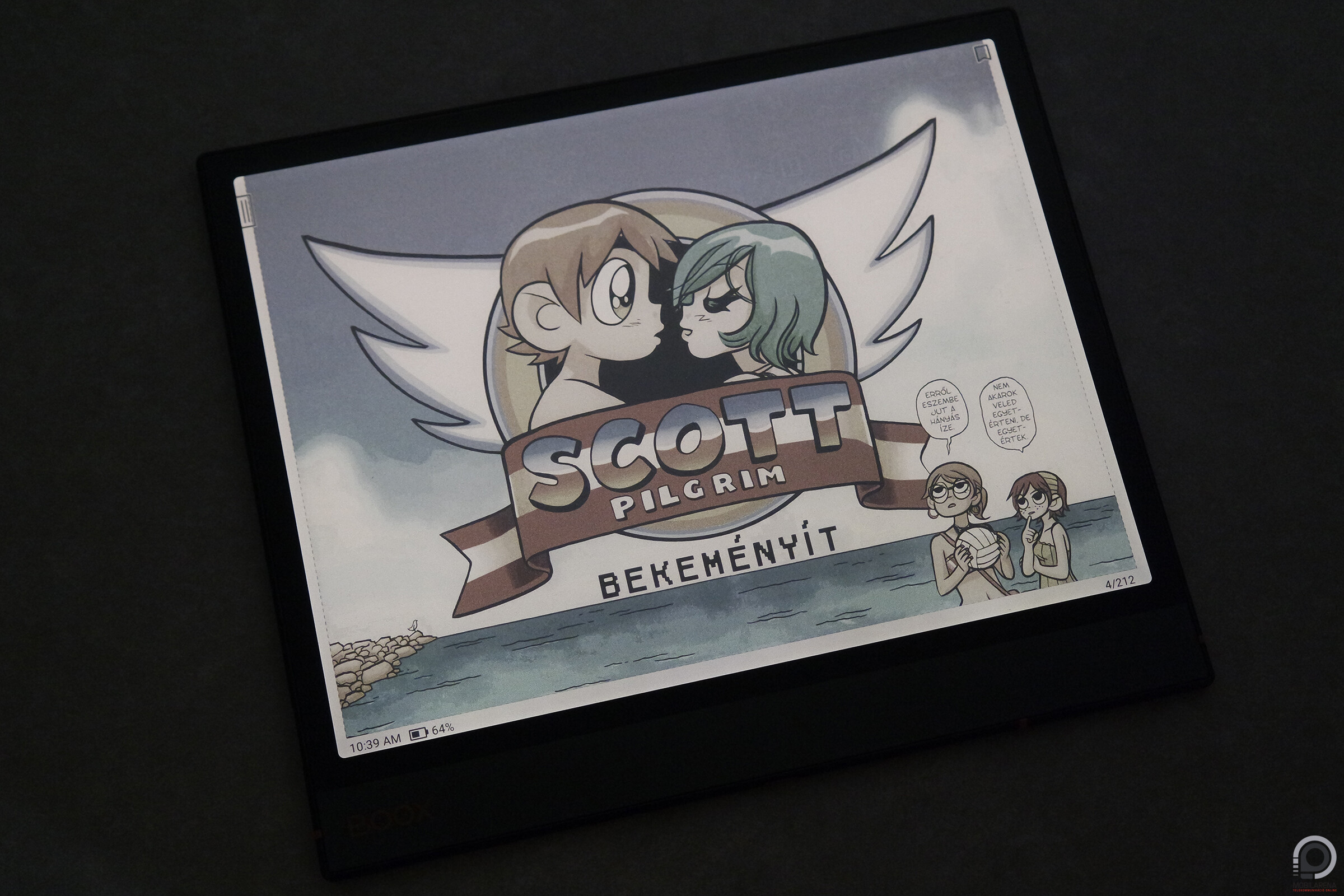

Az Onyx eszközében állítható a színmód és a frissítési mód is. Az IPS LCD és OLED kijelzőkhöz szokott szemnek a Vivid lesz talán a legkényelmesebb (ez lenne magyarul az Élénk, de valamiért egy-két menüpont angol maradt a rendszerben). Az Optimal (Optimális) fakóbb, gyengébb a kontraszt, cserébe kevésbé terheli a hardvert, így gyorsabb a képfrissítés. A Custom (Egyéni) beállítások között pedig lehetőségünk van egy skálán 0 és 100 között állítani az élénkséget, a kontrasztot és a világos színek erősségét. Itt én úgy találtam, hogy a 30-30-0 érték a legideálisabb szememnek, illetve ezzel könnyen láthatók és olvashatók voltak az olyan képregények is, melyek sok sötét részletet tartalmaznak (pl. Aliens Omnibus).
A panel hajlamos szellemképesedni, ezt a frissítési mód állításával elkerülhetjük. A HD opció adja a legtisztább képet, de ilyenkor tart a legtovább egy új oldal vagy menüpont betöltése is, számolhatunk fél másodperces átlaggal. Ez szöveg- vagy képregényolvasáshoz a legideálisabb mód, de ha mondjuk interneten akarunk cikket olvasni a böngészőben, akkor opció a Kiegyensúlyozott, a Gyors, az Ultragyors vagy androidos alkalmazásokban a Regal módok bekapcsolása is. Ezek nevük szerint jóval gyorsabb képfrissítést tesznek lehetővé (a max 38 Hz-es értéknek megfelelő), viszont látványos a szellemképesedés. A Regal mód ezt azzal próbálja kiküszöbölni, hogy folyamatosan frissíti a panelt, de ez azzal is jár, hogy a statikus fekete részeknél villódzást láthatunk.
Szellemkép a böngészőben a Regal módban
Szellemkép a böngészőben a Regal módban [+]

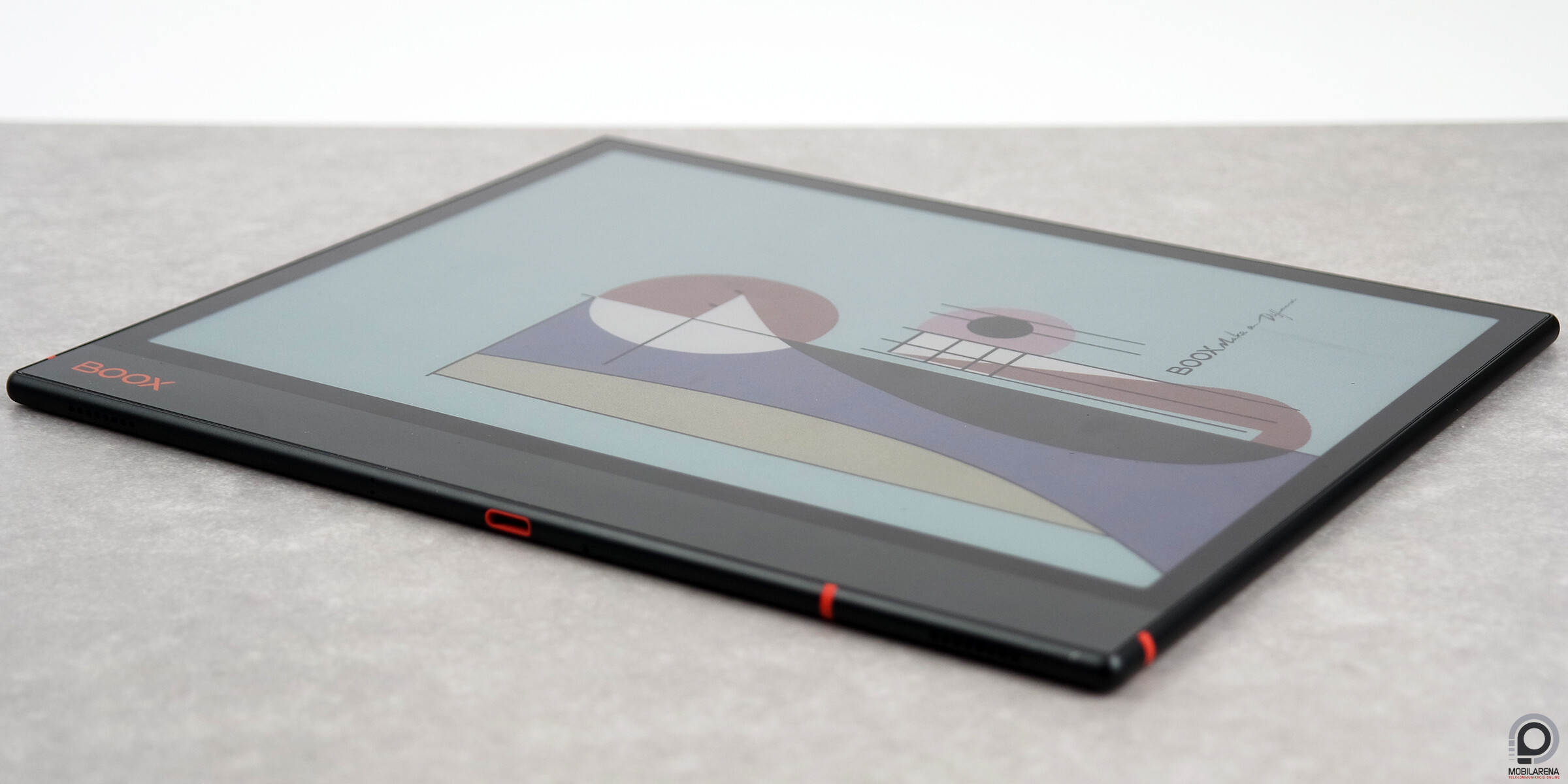

Mivel egy főként jegyzetelésre és olvasásra szánt eszközről van szó, így nincsenek kamerák, az előlapi 10,3”-es panelt nem töri meg semmi. A tablet 226 x 193 x 5,8 milliméteres és 430 grammot nyom, az alumíniumötvözet ház sötétszürke színű narancssárga antennakivezetésekkel. A kijelző körül 9 milliméteres fekete képernyőszegély, az egyik oldalt pedig 29 mm-re kinövő fém fogó. A Boox Note Air 3 C rendelkezik beépített giroszkóppal, így annak megfelelően állítja be a megjelenített tartalmat, amerre fordítjuk az eszközt, szóval jobb és balkezeseknek egyaránt jó lehet, az olvasó ügyesen tördeli megfelelő méretre az oldalakat. A Boox logó magasságában van egyetlen gomb, ami egyben ujjlenyomat-leolvasó is, ezzel tudjuk életre kelteni vagy zárolni az eszközt.

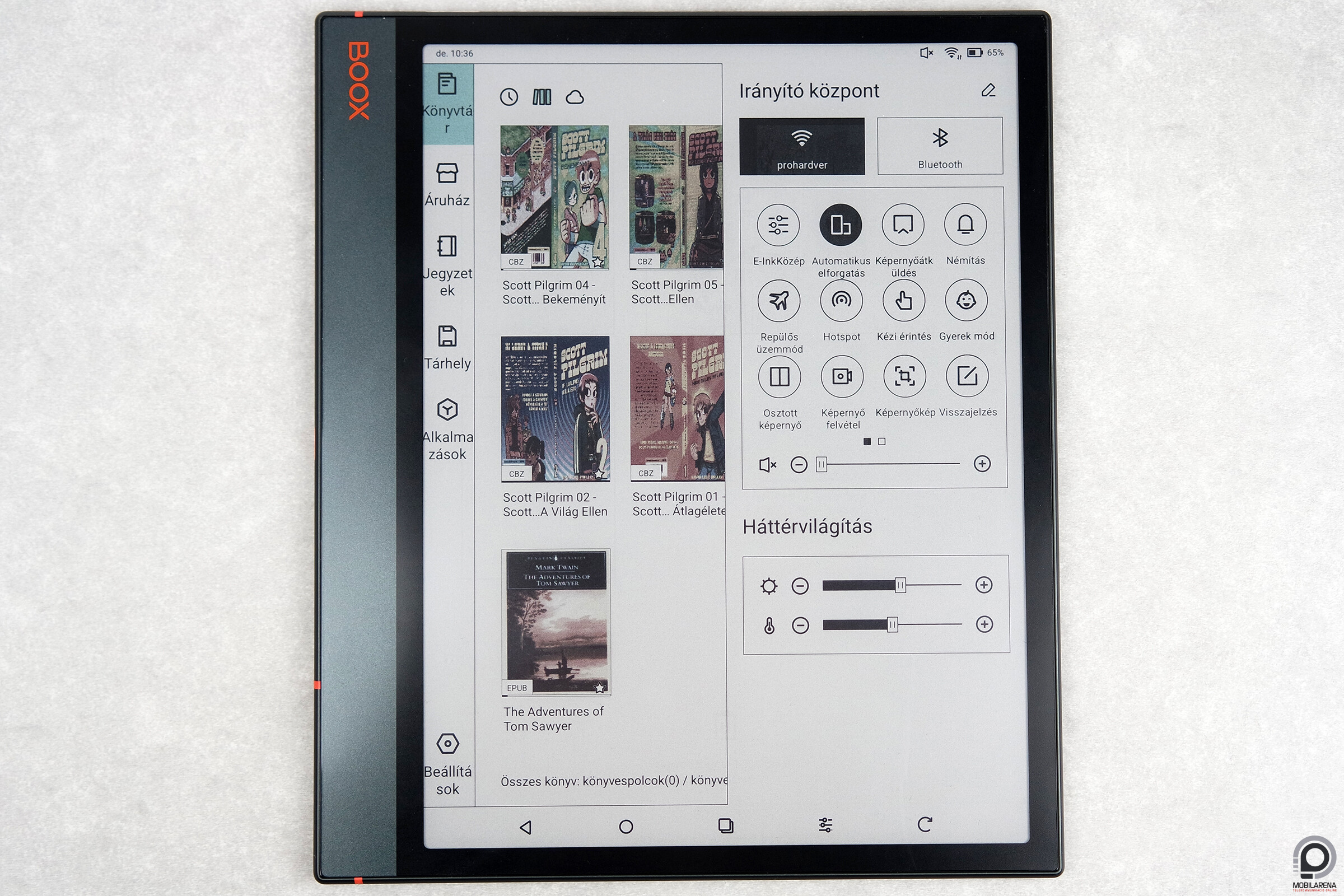

Az Onyx rendszerének felépítése egyszerű, alul az Android navigációs gombjaival vagy gesztusaival tudunk lépkedni a menüben, felülről lefelé suhintva gyorskapcsolókat és értesítéseket nyithatunk meg. A tabletre vonatkozó beállítások a képernyő bal oldalán találhatók, itt van a gyorsjegyzethez, a könyvtárunkhoz, a fájlkezelőhöz és az alkalmazásokhoz való hozzáférést biztosító gomb is. A megnyitott appok teljes képernyőn futnak, egyedül a navigációs sáv marad látható, a memóriából pedig átlagosan 1,9 GB-ot használ a gép.
(forrás: Mobilaréna) [+]

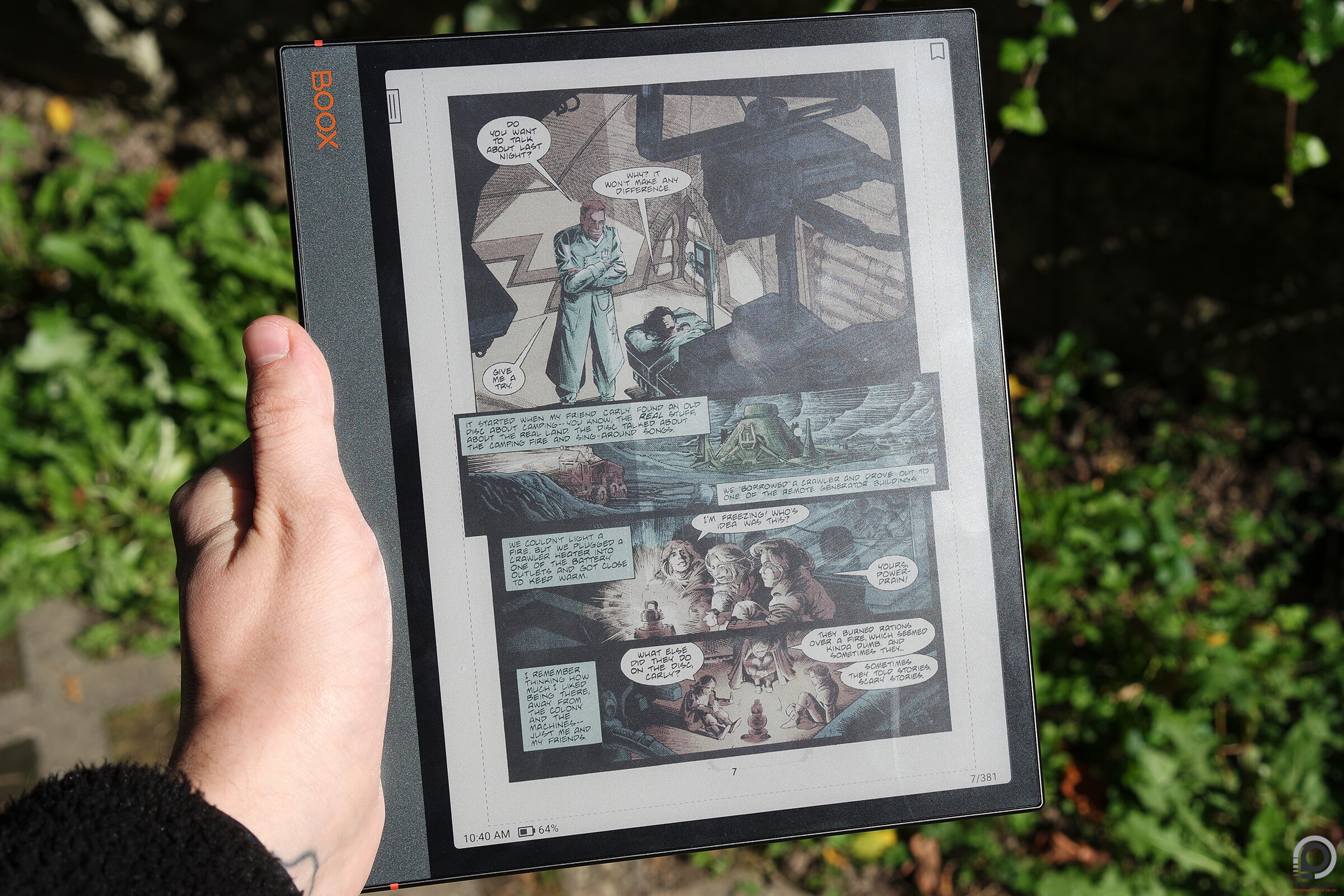

A színes panellel képregények, dokumentumok olvasására remek módon bevethető a Note Air 3 C, viszont a színes megjelenítés a Kaleido technológiából adódóan az egyébként remek monokróm felbontás és élesség vesztésével jár. A módok között flottul vált viszont a rendszer, ügyesen tördeli a támogatott formátumokat is a képernyőre, így csak pozitív tapasztalatról tudok beszámolni.
