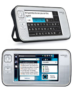

Külső, kezelés

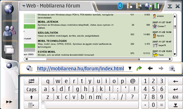

Igazán elegáns külsővel rendelkezik az N800. Színét tekintve ezüstös műanyag borítást kapott, amely minőségi érzést kelt tapintásra is, egyedül a hátlap színe lett fekete. Az előlapon egy hatalmas kijelző terpeszkedik. Pontosan 91x55 millimétert foglal el és a felbontása nagyon durva: 800x480 pixel. Az már első ránézésre látszik, hogy érintésérzékeny, hiszen hardveres billentyűzetnek nyoma sincsen, így a szoftveres változattal kell megelégednünk, amely ékezetes billentyűket is tartalmaz, azonban ezek előhozása egy kicsit nehézkes.
A billentyűzet ugyanis több részre osztott, mivel a hagyományos QWERTY billentyűk mellett négy fajta speciális karaktersorból is válogathatunk. Mindezeken felül kézírásra is reagál az eszköz, és elég pontosan teszi mindezt. Ha valamivel mégis gondunk lenne, akkor egyszerűen taníthatjuk, így szerintem elég könnyen kezelhető minden funkció.
Az előlapon található gombok a stylus nélküli kezelést szolgálják, de a kijelző méretéből adódóan én remekül boldogultam a képernyő taperolásával is. Stylusból egyébként kettő jár a gyári csomaghoz, amelynek része még egy szövet tok, egy töltő, egy elfogadható minőségű sztereó headset és egy USB adatkábel. Utóbbi csatlakozója trükkösen el lett rejtve a kihajtható fül alá, amellyel a telefont álló helyzetbe hozhatjuk. Szintén ide, csak a készülék aljára került a második SD kártya slotja. Igen, második, ugyanis van egy az akkumulátor mellett a hátlap alatt is, amelyet leginkább a programok tárolására érdemes használni, míg a cserélhetőn én a zenéket, videókat tartottam. A tökéleteshez közelítő stylus fiókja alatt kapott helyet a töltő és a jack csatlakozó, amelynek segítségével saját fülhallgatónkat is az N800-hoz csatolhatjuk.

Mivel egy internet "tablettel" van dolgunk, első körben a böngészéssel kezdtem. A beépített böngésző az Opera 8. A weblapok mindegyike remekül megjelenik rajta, java támogatással sem akadt problémám, azonban nagyon lassúnak találtam a sebességét, legalább 2-3x annyi időbe telt, amíg egy weboldalt a készüléken jelenítettem meg, mintha ugyanezt a számítógépemen tettem volna (természetesen ott is a Motorola V3x-et használva modemként). Utánaolvastam a problémának, és kiderült, hogy a böngésző hibája a dolog, így azt egy ingyenes alkalmazással, a Minimoval kiváltottam. A böngészésnek egyébként továbbra is gyengesége, hogy a weblapok jóval nagyobb méretre vannak optimalizálva, így az ideális szörföléshez sajnos az N800 kijelzője sem elegendő, de az eddig általam látott mobil eszközöknél sokkal jobb. Az új böngésző keresgélése közben lepődtem meg, hogy mekkora baráti kör épült a készülék közé. 2-3 aktív közösséget is sikerült találnom, akik örömmel segítettek minden problémám megoldásában. Probléma ugyanis akad, az N800 nem az az eszköz, amit kiveszünk a dobozból és használunk. Küzdeni kell vele, hogy számunkra megfelelő legyen, de megéri.

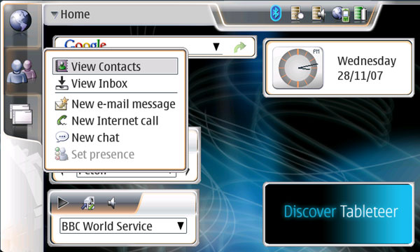

Alkalmazások terén futnék egy gyors kört az alapokkal és az általam feltelepítettekkel. A legtöbb programnak van egy kezelőfelülete is, amely a home screenre kipakolható, ott szabadon mozgatható, így a teljes alap képernyőt a nekünk tetsző formára állíthatjuk be, és azokat az alkalmazásokat pakolhatjuk ki, amelyekre valóban szükségünk van. Az alapok között található volt egy bemutató alkalmazás, amely a készülék funkcióin vitt végig. A fő kijelzőn érdemes kint hagyni a világórát, amely alapesetben a saját időzónánkat mutatja, de két kattintásra egy teljes világtérképet produkál, ahol bármelyik ország lokális idejét megtekinthetjük. Alap alkalmazás még a Goolge keresője, ami gyakorlatilag annyit csinál, hogy a beírt szóhoz kapcsolódó találatokat feldobja a böngészőben. Szórakozáshoz a legjobb a szintén alaptartozék internet rádió-alkalmazás, amellyel az interneten fellelhető adások között szörfözhetünk. Számomra érdekesség volt, hogy FM rádióadások fogására is képes a készülék, de ehhez egy külön alkalmazást kellett letöltenem, ugyanis enélkül nem volt elérhető ez a funkció.
