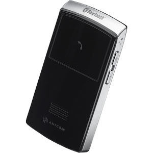

Anycom SCK-200
Teljesen ugyanez az elve az Anycom SCK-200 nevű, az LG-nél kicsit olcsóbb kihangosítónak. Kicsit olcsóbb (bruttó 11 990 forint), ebből adódóan hangminősége is gyengébb, de még a használható szinten belül mozog. A napelem hatásfoka viszont sajnos jóval gyengébb, mint a HFB-510-nél, ahol ugye 2:1 volt az arány a napozás és a beszélgetési idő között. Itt ugyanez 6:1, tehát 3 óra napoztatással tudunk fél órát fecsegni, amihez fele akkora beszélgetési idő (15 óra) jár, itt tehát a napelem inkább tekinthető egy kiegészítő szolgáltatásnak, mint egy tényleges megoldásnak a töltésre. Épp ezért ezt a cuccot nem is ajánlom különösebben.
