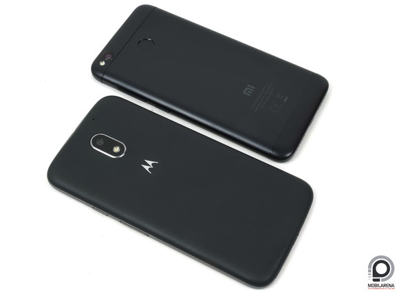

Feketék, ötcolosak a középkategória alsó szegmenséből: Moto E3 és Redmi 4X
Feketék, ötcolosak a középkategória alsó szegmenséből: Moto E3 és Redmi 4X [+]

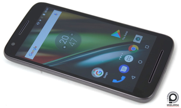

A kontrasztaránya harmatos, de a maximális fényereje magas
A kontrasztaránya harmatos, de a maximális fényereje magas [+]

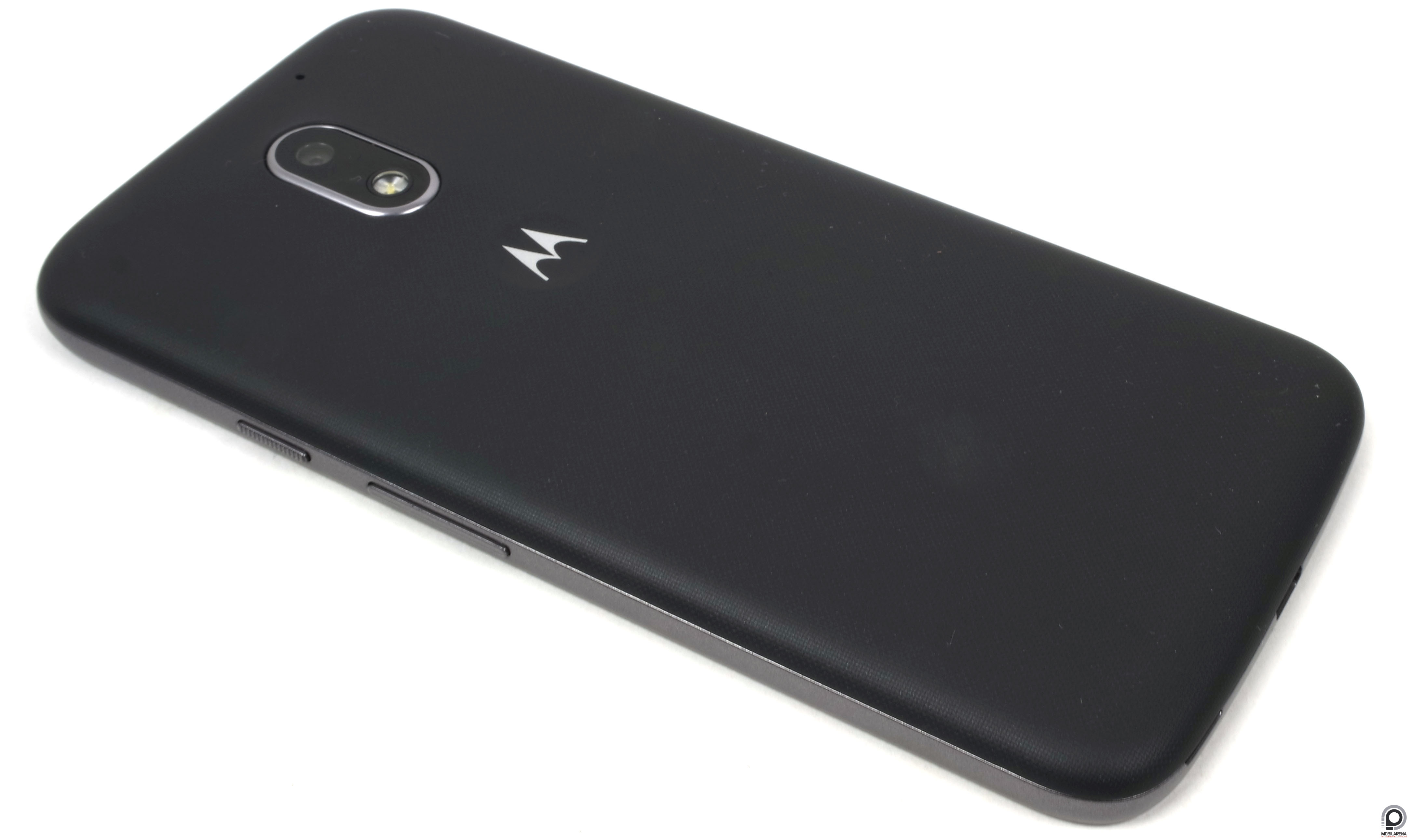

A külső a szegmensen belül átlagon felüli összeszerelési minőséget nyújt. Nem recseg-ropog, a matt, texturált műanyag hátlap alig láttatja az ujjlenyomatokat, egyáltalán nem csúszós és remek az ergonómia is, noha a telefon alapvetően nem kicsi: 143,8 x 71,6 x 8,5 milliméter és 140 gramm legalábbis az 5 colos HD kijelzőhöz kimondottan erős, ennek megfelelően a kijelző körüli kávák aránylag vaskosak. Oldalt szintén műanyagot láthatunk, bal oldalt semmi nem töri meg az ürességet, jobb oldalt a fizikai gombokat (bekapcsológomb a felső részen, alatta a két hangerőszabályzó) találjuk meg, alul microUSB, felül pedig 3,5 milliméteres jack port helyezkedik el. Multimédiás hangszóró az előlap alján, mono kialakításban került elhelyezésre, így a hátlapon is csak a zajszűrő mikrofon, illetve a kamera szigete fedezhető fel.
Nem sztereó, alul a multimédiás egység, felül pedig a beszédhangszóró
Nem sztereó, alul a multimédiás egység, felül pedig a beszédhangszóró [+]

A 720 x 1280 pixeles felbontással elért 294 ppi-s képpontsűrűség nyilván kevés annak, aki egy QHD-panelről néz át, de ez az IPS önmagában egyáltalán nem tűnik tragikusnak, így is vannak problémák a teljesítménnyel, nem volt itt szükség Full HD-re. Van automatikus fényerőszabályzás, kimondottan jó a minimális és maximális fehér fénysűrűség is, a fekete ellenben üvölti a fényt, így a kontrasztarány harmatos. A színkalibráció fix, nem igazán pontos, de a szemnek egyébként kellemes, az érintésérzékeléssel pedig nincsenek problémák, hiba nélkül tette a dolgát a teszthét alatt.
Jó a fogása, a bekapcsológombot pedig bordázással jelölték meg
Jó a fogása, a bekapcsológombot pedig bordázással jelölték meg [+]
