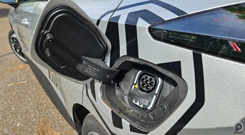

A fogyasztási adatoktól nem fogunk hasraesni, de nem is riasztóak: 16-17 kWh-t kért el 100 kilométerre vetítve a jármű egy hosszabb út során, amiben volt 30 km autópálya, 40 km 110-es autóút és 90-re korlátozott főút éppúgy, mint falvakon való áttekergés. Ezzel ugyan a 450 kilométeres hatótáv nem, de a 400 kilométernyi táv kalkulálható, ráadásul úgy tölt, mint a villám — nyilván megfelelő oszlopnál. A 135 kW sebességű töltést egész hosszan képes hozni, 10-70% között tényleg tempósan szaladtak bele az elektronok. A Family felszereltség viszont csak 6,6 kW-os AC töltést tud, a Comfortnál ez az érték 11 kW. És lássuk be, hogy ez utóbbi az elvárható.

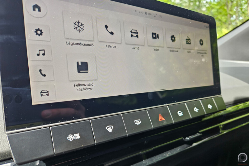

Nade. Adódnak azért idétlen megoldások és ezek mind szoftveres esetek. Látszik, hogy mint műszaki tárgy, mint autó az MG4 rendben van. Dinamikus, korrekt a fogyasztása, kellemes a futómű, jó a menetkomfort, alacsony a zajszint, meglehetősen gyorsan lehet tölteni, szóval eddig a pontig az MG (SAIC) elvégezte a munka javát jól. De aztán kellett volna valami csinálni a szoftverrel is. A fedélzeti rendszerről még lesz szó, de kapásból béna, hogy a visszatáplálás mértéke nem változtatható. Viszont a menüben van egypedálos vezetés kapcsoló, ami tényleg jól működik, csak két baj van vele: minden indításnál deaktiválja magát, 90%-os töltöttség felett pedig nem is lehet bekapcsolni. Ami hülyeség, iszonyú hosszan kéne lefelé gurulni ahhoz, hogy 6 kWh-nyi áramot összegereblyézzünk és még akkor is nyugodtan kikapcsolhatná magát egy figyelmeztetés után.

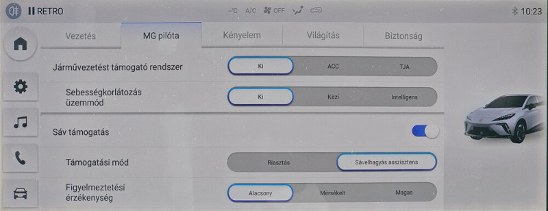

Amit pedig vezetéstámogatás címszó alatt előad, az szinte mindent alulmúl. Egy dolog működik jól: a tempomat. Egyenes úton. Mert hiába 110 km/h az engedélyezett maximum a 8-as úton, ha jön egy enyhe kanyar, akkor elveszi a gázt. Miért? Az ACC is gyenge, nyilván lassít, ha nálunk lassabban haladó jármű kerül elénk, de ha bemegyek a belső sávba, akkor sok másodpercnyi gondolkodás után dönt úgy, hogy oké, mehetünk. A vezető előtti kijelzőn van egy ábra, ahol mutatja a körülöttünk levő közlekedőket, néha egy autóból kinőtt egy motoros, de ami roppant vicces, hogy az útszéli magányos fákat, de sokszor még a közlekedési táblákat is autónak érzékeli. Még szerencse, hogy ezt csak úgy tájékoztatás gyanánt közli és nem reagál rájuk, akkor nem tudom, hogy mit csinálna.
A sávtartás borzasztó. Egyrészt állandóan pöckölgeti a kormányt, másrészt pedig bár a kijelző mondjuk azt mutatja, hogy pontosan látja a sáv mindkét szélét, simán visszarántott úgy középről, hogy utána bevitt volna az árokba. Egy örökös birkózás a vezetés ilyenkor, amit még meg lehet fejelni azzal is, hogy ha szeretnénk, akkor az előttünk haladó mozgását is figyelembe veszi. Hát inkább ne vegye, mert úgy vág át kanyarokat, hogy a sofőr csak pislog. És akkor akkor még ott a táblafelismerés. Nem tudom, hogy hol van ehhez a kamera, de a környék összes tábláját felismeri, minden lehajtó után villogtatja a 30-at, 40-et akár kilométereken keresztül is, a városhatár táblákról fogalma nincs, az útkereszteződés feloldó hatályáról szintén nem értesítették, de szerencsére nincs olyan opció a menüben, hogy a táblák alapján válassza meg a tempomat sebességmaximumát, hát az körülbelül az öngyilkosság kategóriája lenne.
Én őszintén szeretem az ilyen vezetéstámogató rendszereket, örömmel használom őket hosszabb utakon. De itt mindent kikapcsoltam, így egyszerűen nem lehet vezetni. Egyedül a vészfékezési figyelmeztetést hagytam meg nagyon alacsonyra állított érzékenységgel, ami nekem még így is túlmozgásos volt városban, de inkább csipogjon, mintsem valakit utolérjek, szóval ezt nem bántottam. A többi része a rendszernek jelen állapotában szemétre való és ezzel minden indulás után találkozni fogunk, mert persze, hogy visszakapcsolja a sávtartót magától, ráadásul nem a "figyelmeztetés" fokozatba, ami csak csipog, hanem a rángatós üzemmódra. És nem, nincs egy darab gomb, hogy ezt nem kérem, túrjon bele a júzer a menübe.
